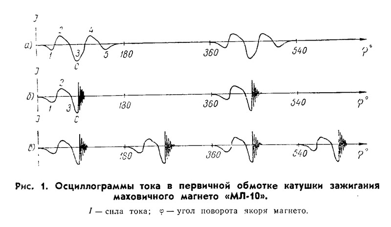

И я поинтересовался применимо ли для гибридов авторское свидетельство N 172159
Оказалось что вполне применимо. Диод подключаем как нарисовано на рис 2.2 в статье,,плюсом к проводку для глушилки,который идет из модуля зажигания. После диода(а не до,как на картинке) - желательно конденсатор чтобы сгладить слишком уж импульсное электричество,а то светодиоды мигают сильно. Конденсатор заряжается до 17.5 вольт. Под нагрузкой напряжение сильно садится,ток короткого замыкания получается 0.28А. То есть мощности там примерно 2.5 ватта(половина произведения ЭДС на ток к.з.).
С виду вроде бы и не много,но светодиодам вполне хватает. В эксперименте у меня даже маленькая шестивольтовая лампочка накаливания вполне бодро светилась.
Если выпрямительный диод включен правильно,то даже короткое замыкание цепи после него на искру не влияет.
При экспериментах следует быть острожным - противоположная полуволна импульса на этом проводе около полутора сотен вольт.
Не убъет,но "дерется" неприятно. Соответственно,диод надо выбирать с подходящим допустимым обратным напряжением.
Кому не охота в электрические дебри вникать - можно даже автомобильную светодиодную лампочку от "габарита" подключить после диода и конденсатора. Она не в полный накал горит,но для ночной темноты вполне достаточно. Только следует иметь в виду что эти светодиодные лампочки чувствительны к полярности. Плюс от диода нужно подавать на центральный контакт цоколя.
В соседней теме коллеги обратили мое внимание на то,что обмотка конец которой выведен на "глушилку" может быть намотана очень тонким проводом, аж 0.15мм. Соответственно,потребление значительного тока с нее грозит перегревом и повреждением. Если ориентироваться на советские справочники то для такой обмотки максимальный ток 53мА. Впрочем - это не отменяет того факта,что на
подключение достаточно яркого светодиода электричества хватит.
