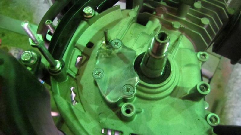

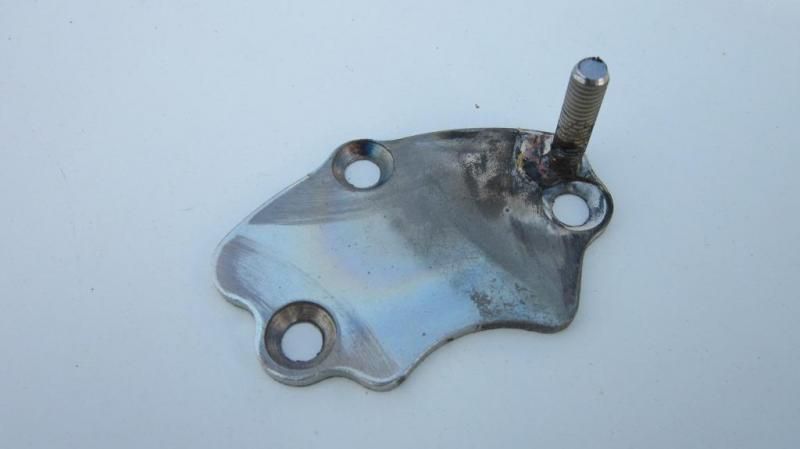

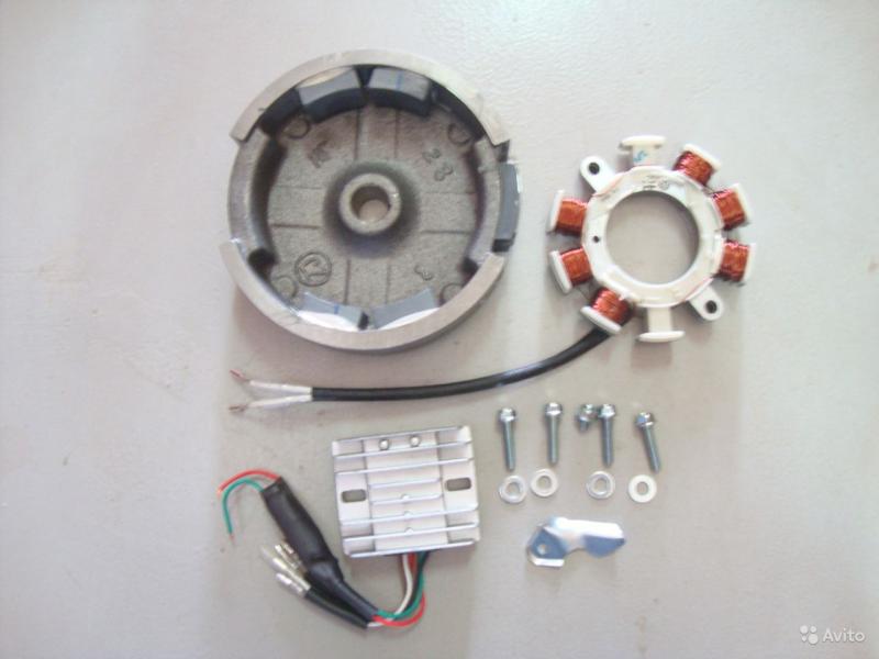

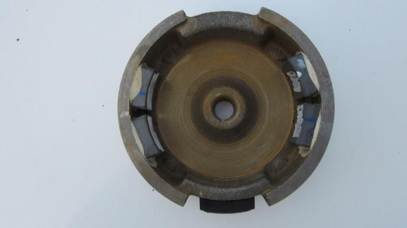

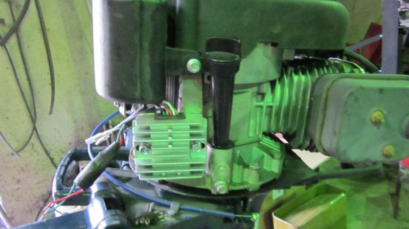

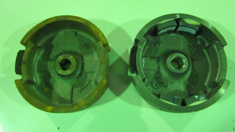

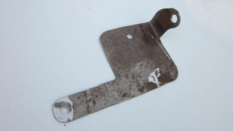

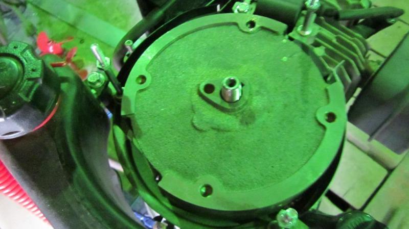

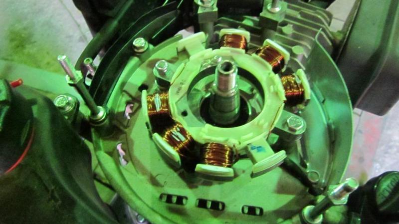

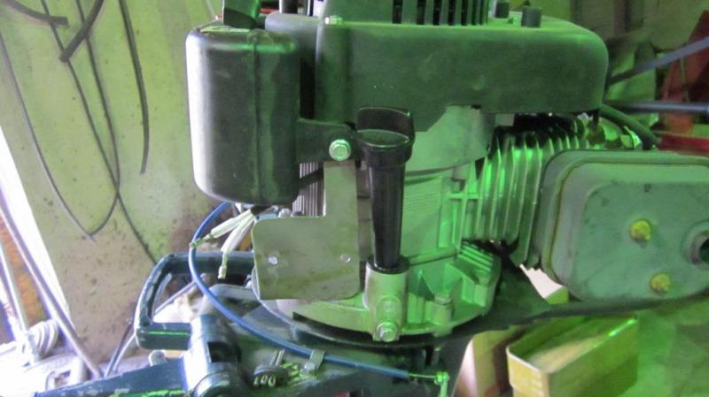

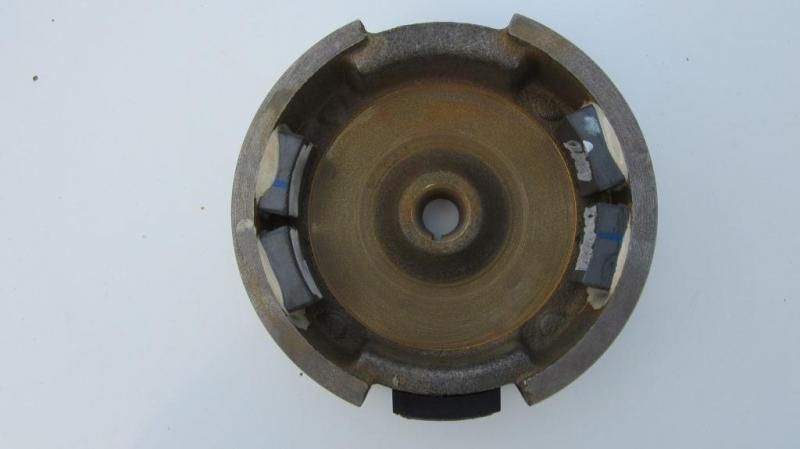

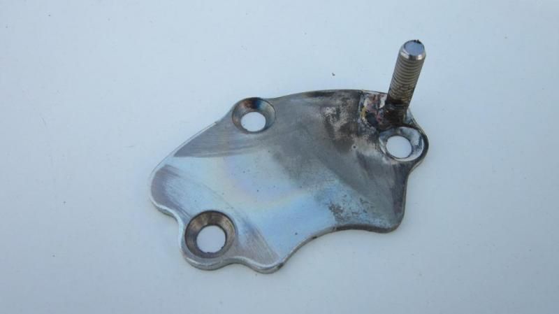

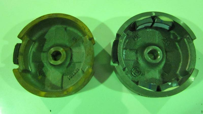

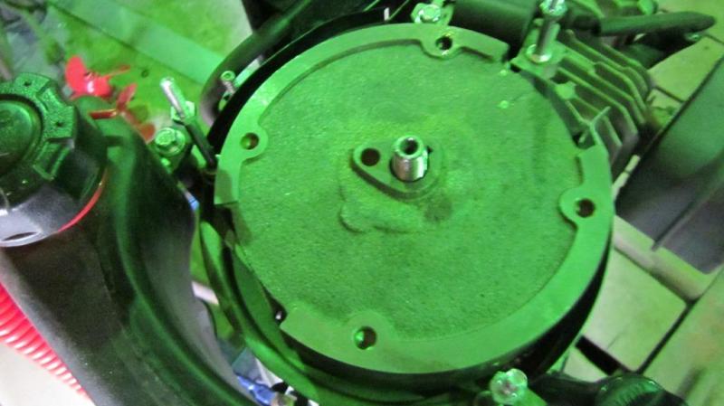

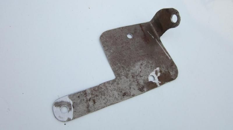

Всем привет. Вот воплотил в жизнь свою задумку снабдить 6-и сильный гибрид генератором. На ДВС Чемпион 200 установил комплект электрооборудования ДВС Хонда 168.
