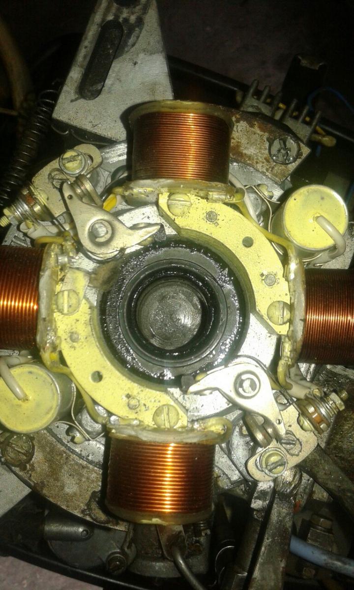

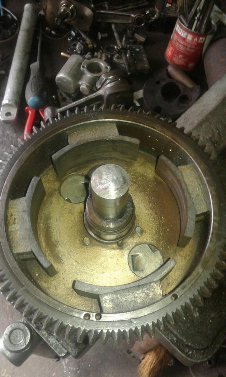

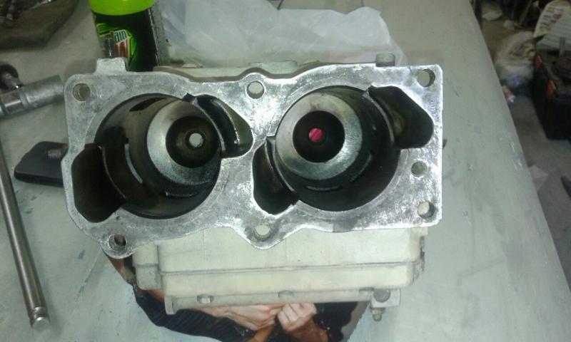

Собрал и поставил редуктор. Струя херачит как у молодого коня!:)
Но, блин. Каленвальные подшипники загремели жуть.
Делаю вывод: через два сезона нужно проводить конкретное ТО потому с заменой всех сальников и подшипников, а так же замена помпы.
26 923
2 055

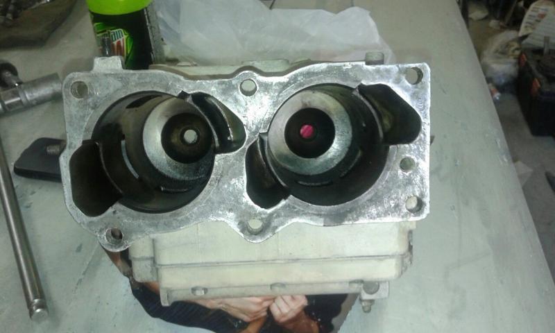

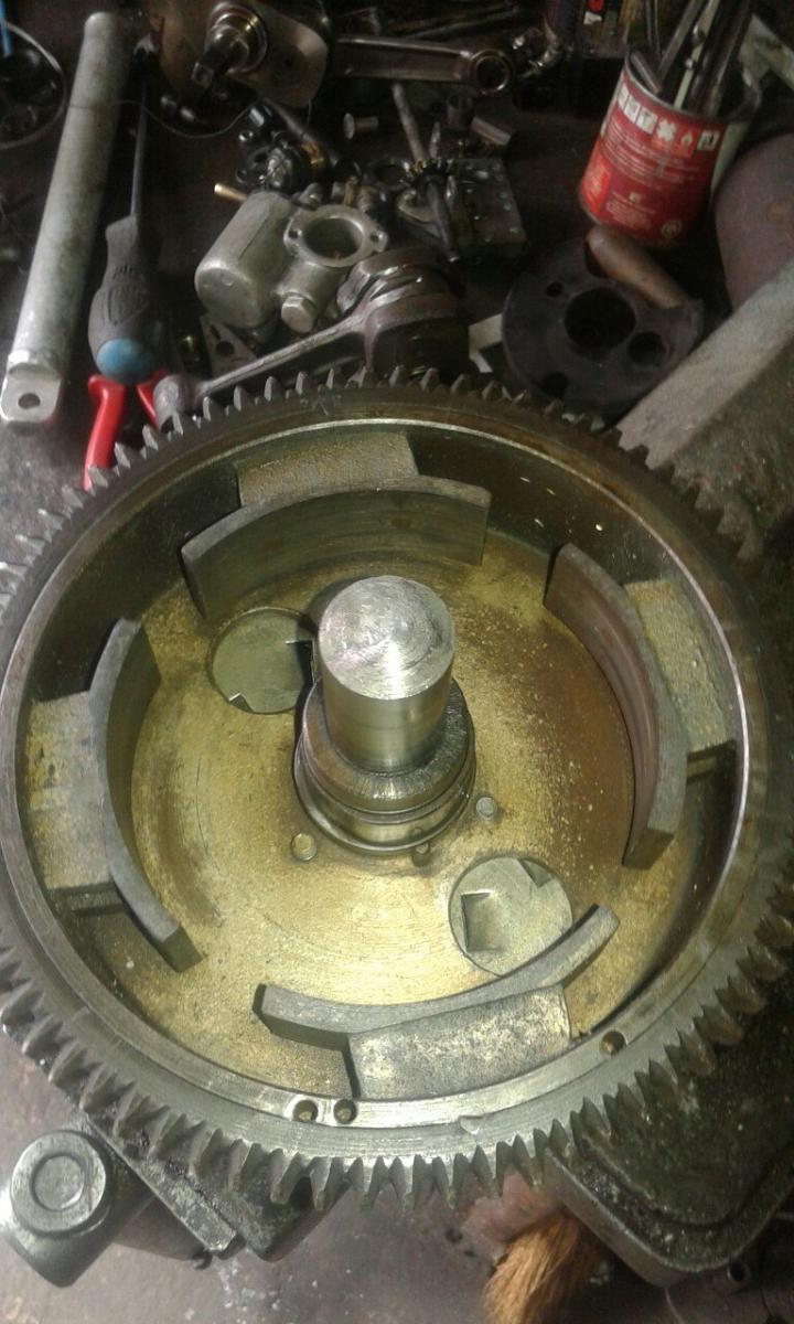

Вскрытие показало следующие:
Вышел из строя верхний сальник на каленвале.
Раскрутился коленвал!!! Сам в шоке! Как случилось не знаю!
На всяк случай поменял подшипники и все!
ЦПГ в отличном состоянии.
Завтра поставлю и на воду!
Нагара было очень мало..... Хоть масло лью не жалея.

Тугарин сказал(а):
......Раскрутился коленвал!!! Сам в шоке! Как случилось не знаю!
......Хоть масло лью не жалея.
В этот раз при сборке не забыл зашплинтовать коленвал?
Масло много -это тоже не хорошо. :sorry:

реф-мех сказал(а):
Самое интересное, то что коленвал был зашплинтован!!!
И тому есть свидетель! Skv 64 говорит, что такого он не видел!
Масло лью в этом сезоне 1/25.
Мотору мне кажется нравится!
