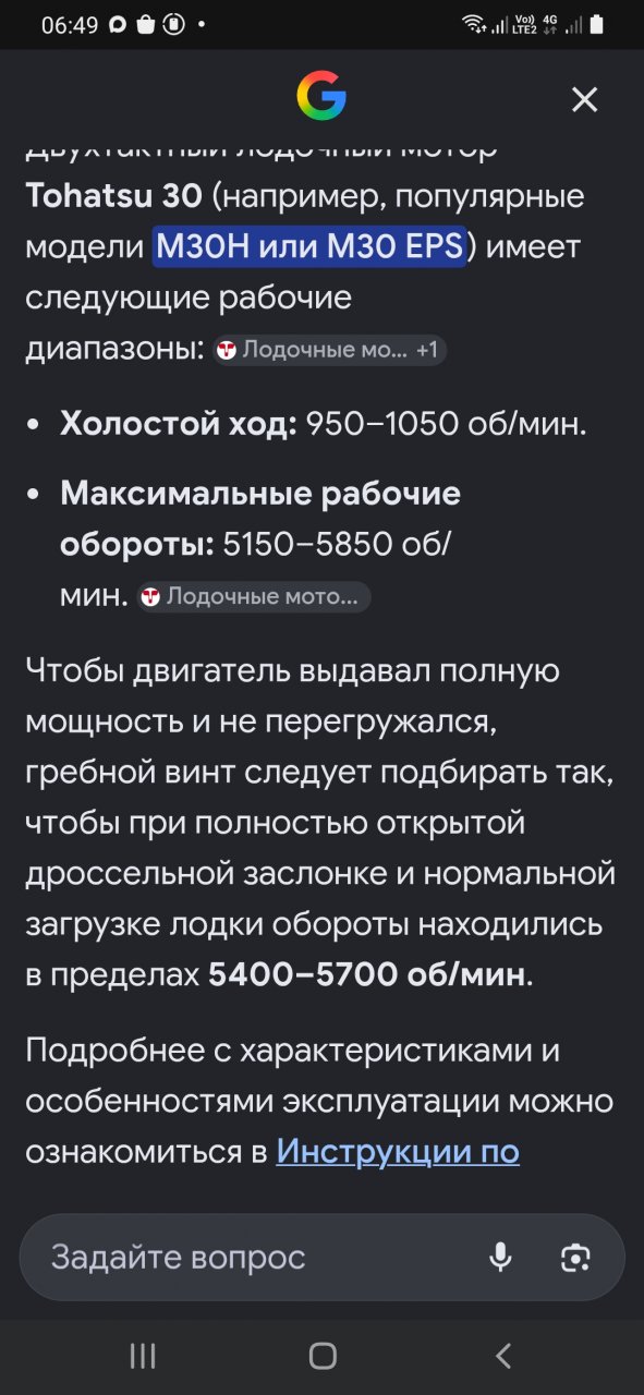

Для особо одаренных обьясняю на пальцах:
Ни 10 ни 11 винт для твоего комплекта не подходят, т.к. мотор не раскручиваеься до номинала (они слишком "скоростные" для него)
Каким образом ты на этих винтах лыжников таскпешь я вообще ХЗ, он не должен их тащить, если мотор пустую лодку даже не осиливает..
Можно предроложить что тах.у тебя врет, но 47км/ч предел для этого комплекта....
Может до тебя из 30ки сделали 40?
Учи мат часть прежде чем в дискуссии вступать или разберись в чем может быть засада.

Если винт не докручивает до мах.паспортных оборотов мотора ,то этот винт не выдаёт свой мах. возможный упор.
Я пробовал, фигня это всё, чугунина = это гламурная блестючка и не более того.
На любой лодке/моторе, в режиме ПВ, никаких преимуществ железяка перед алюмом, при прочих равных, не имеет.
Что бы действительно эта чугунина поехала, комплект должен быть заточен под режим ЧПВ... и сама чугунина должна быть ни как не кЕтайской..... и уж лыжника на хвосте, точно в режиме ЧПВ быть не должно.
Единственное годное применение этой железяки, это необходимость гонять по раскатам на НВ, ибо "на истирание" , она победит люминь, но и блЯстеть тож перестанет сразу же.
Докрутить то можно, но с другим винтом! А если это мотор на ПВХ поставить тогда и выделываться не придётся :drugi:. И по ТТХ комплект будет в ёлочку.

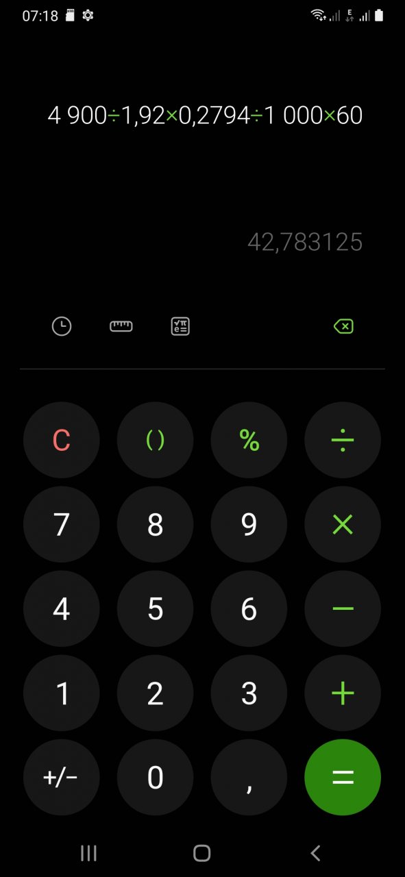

271099
Это максимальная Математическая скорость твоего комплекта на 11 винте при 4900 об/мин.
Для того чтоб он шел 47км/ч обороты должны быть минимум 5400, а учитывая потери все 5700....
Делай выводы, УЧИ матчасть!!!!

В последний раз обьясняю.... Винт 11 дюймов при пересчете на мм это 279,4мм. Это растояние в Идеальных условиях он должен пройти за один оборот. 4900об на к.в при 1,92 передатке=2552 об на винте....дальше можешь сам, если школу не прогуливал.....
ПРОВЕРЯЙ ТАХОМЕТР! а то никаких заработков не хватит по 20ке разбрасываться.....
