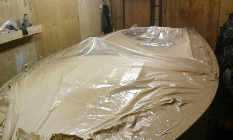

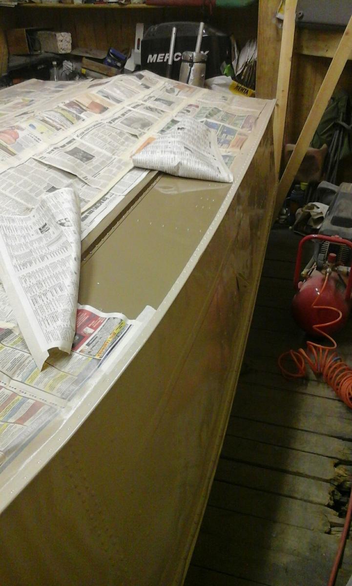

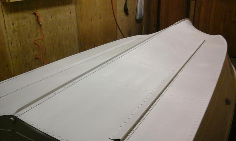

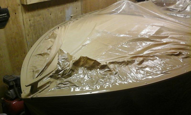

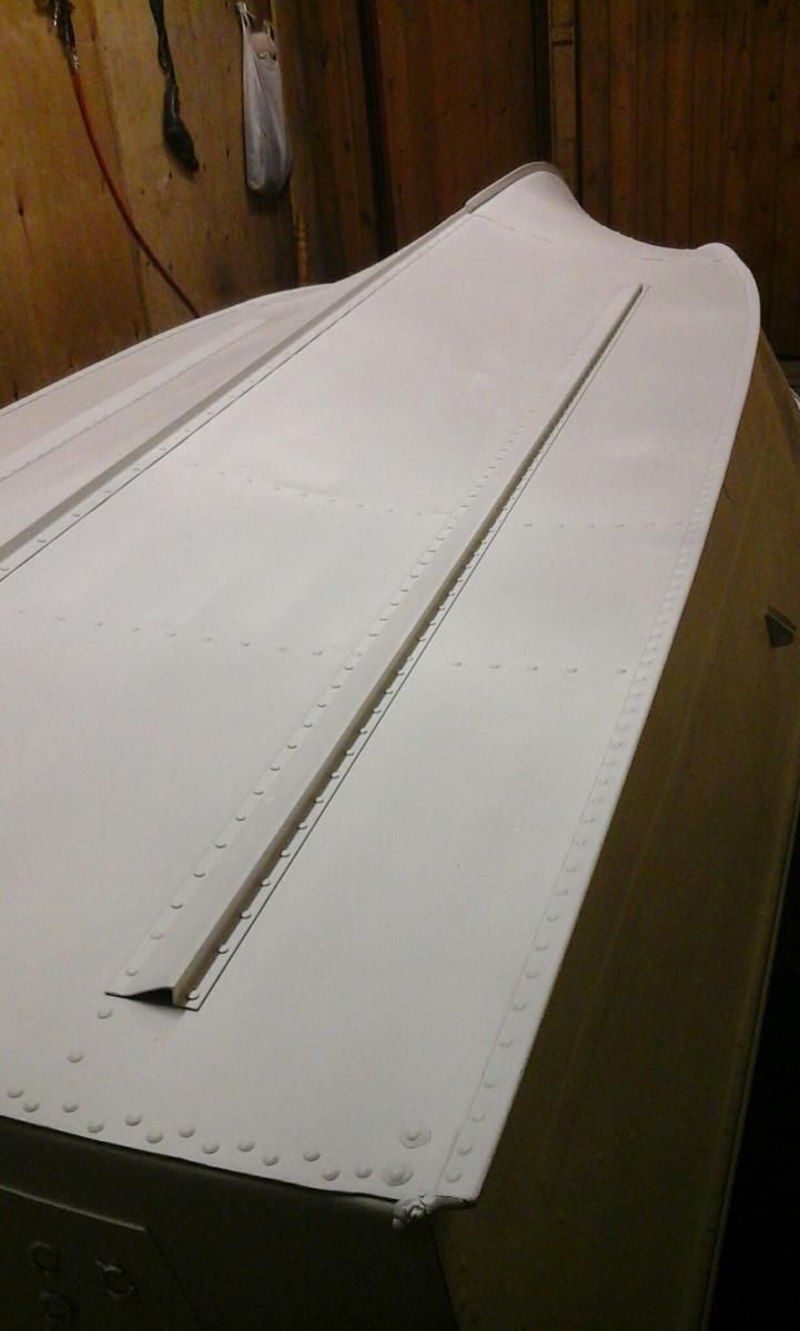

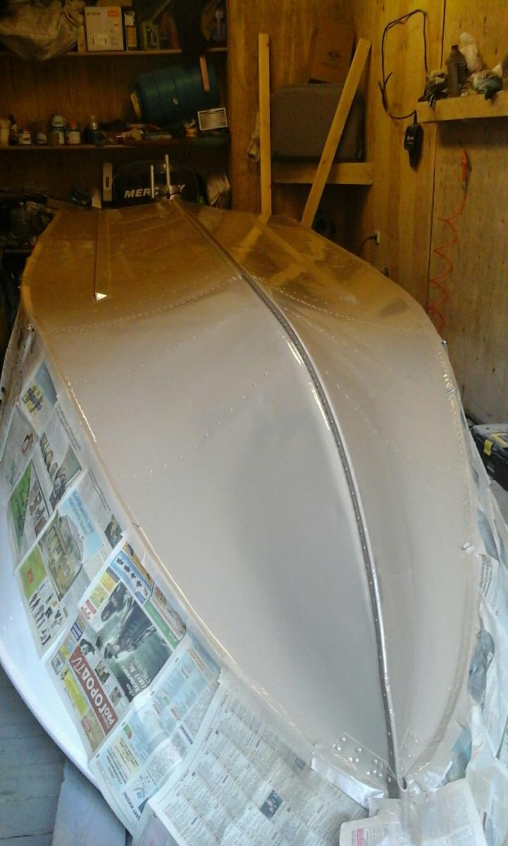

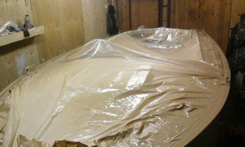

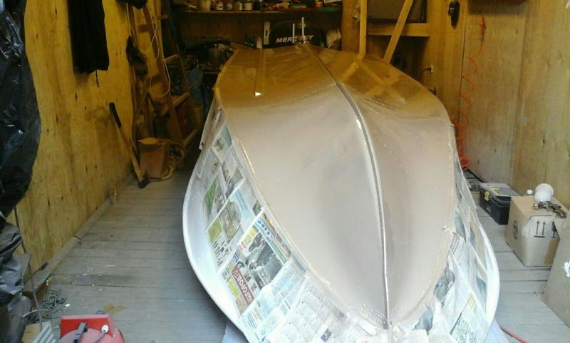

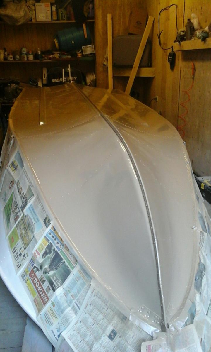

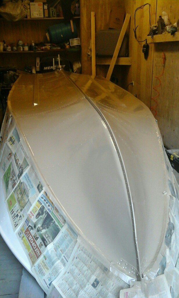

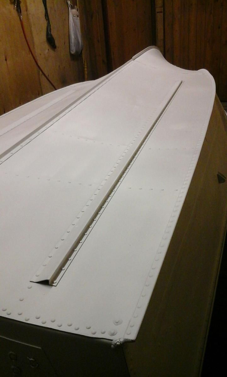

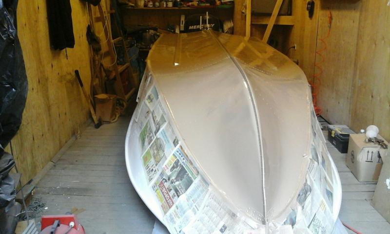

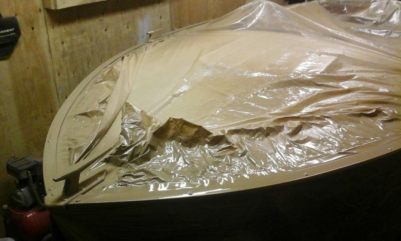

За выходные закрыл днище. Во вторник перевернул и поставил на прицеп.
Serega 11 region
15.05.2015
34
Сыктывкар
Серега
Mercury 50

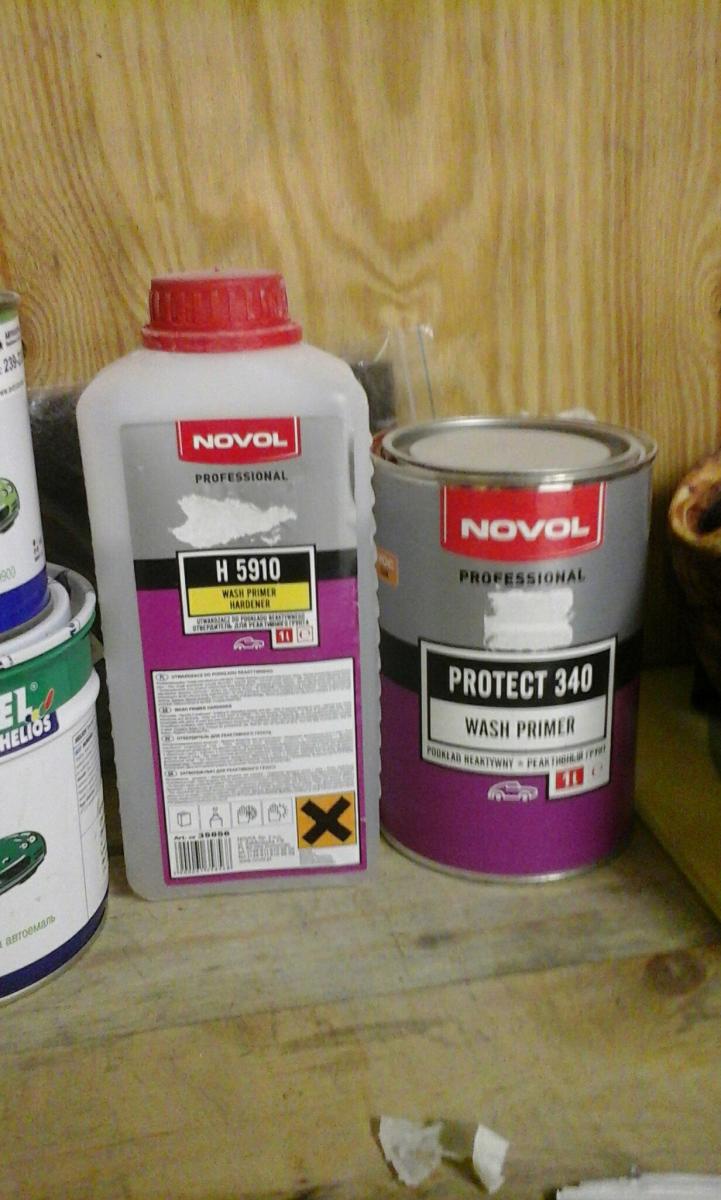

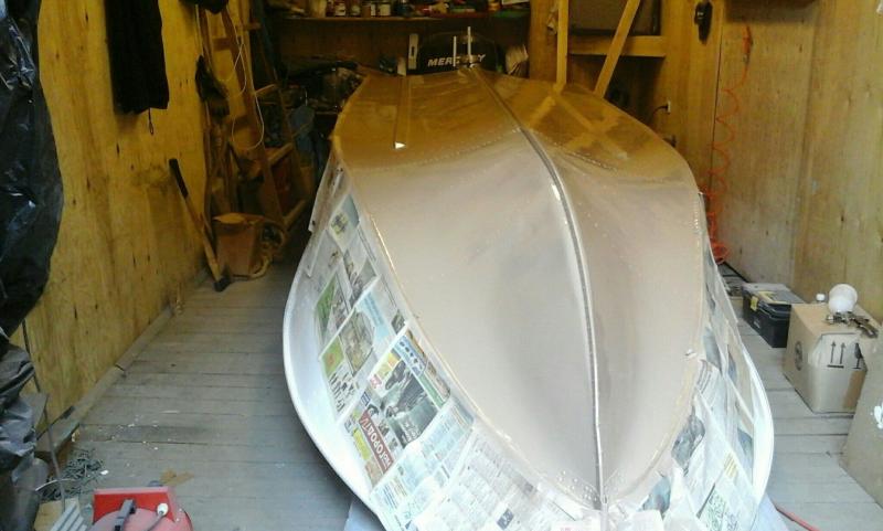

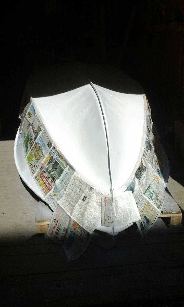

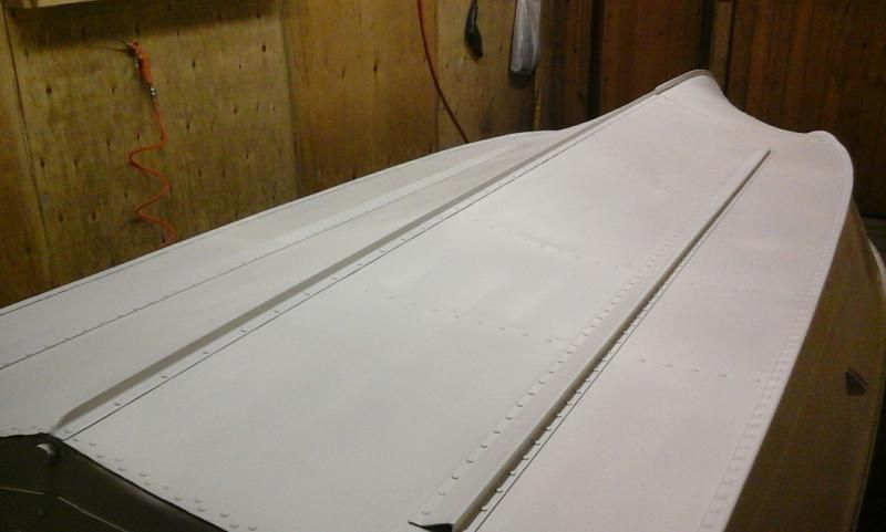

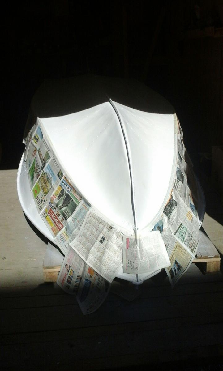

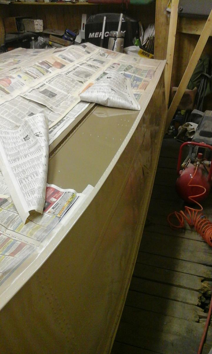

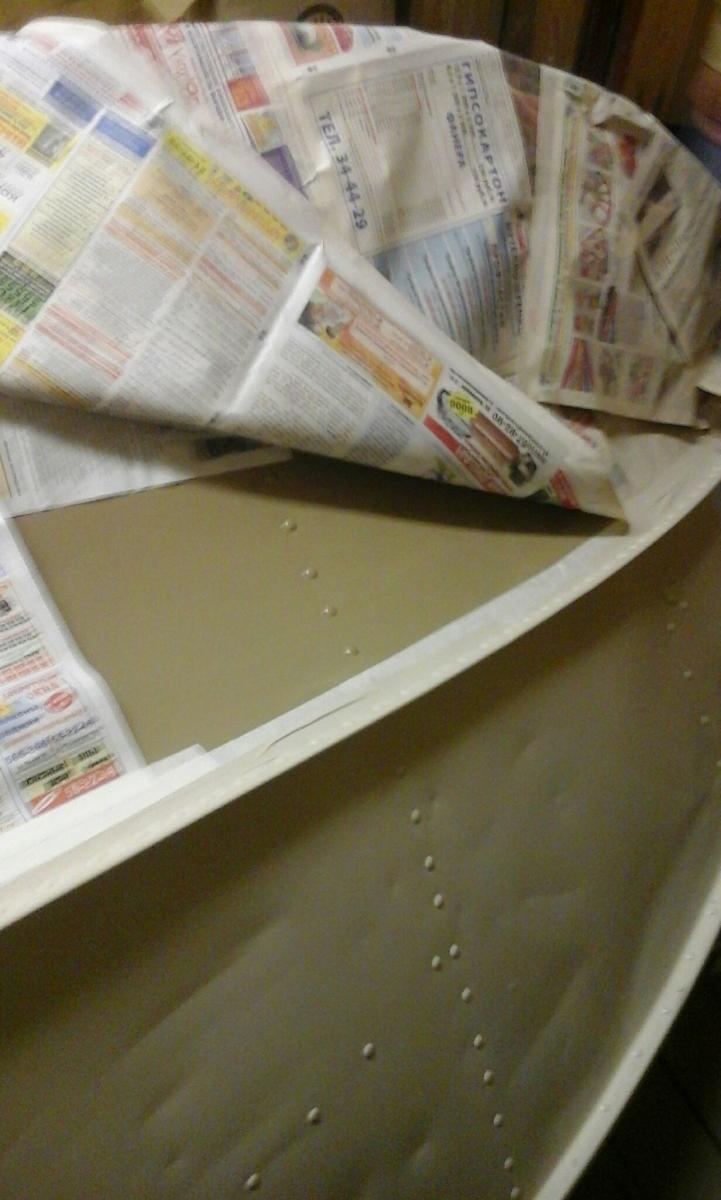

Вчера загрунтовал палубу, сегодня покрыл привальник. Завтра палуба! Мокруха подходит к концу и это радует. Останутся работы по кокпиту, но это проще и быстрее. За 3 недели устал от зачистки, малярки жуть как. Быстрей бы на рыбалку уже :eek:

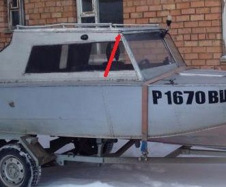

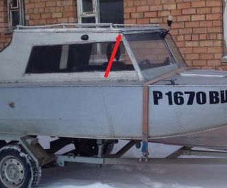

За двое суток, в цейноте, толком ничего не сделаешь, тем более, как я понял, материала тоже ещё нет... Если ещё не выкинул рубку, то можно временно поставить стекло от неё, сбоку поставить опорные уголки (показаны красным цветом). Тент ставить не надо. Поставь только дуги. Ну а сверху большой кусок полиэтилена (примерно 3 на 4 м), по краям привязать его верёвкой к уткам, можно ещё по бокам, к кронштейнам крепления стоек колёс. Естественно, такой "тент" только на стоянке, но всё лучше, чем ничего.

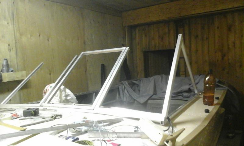

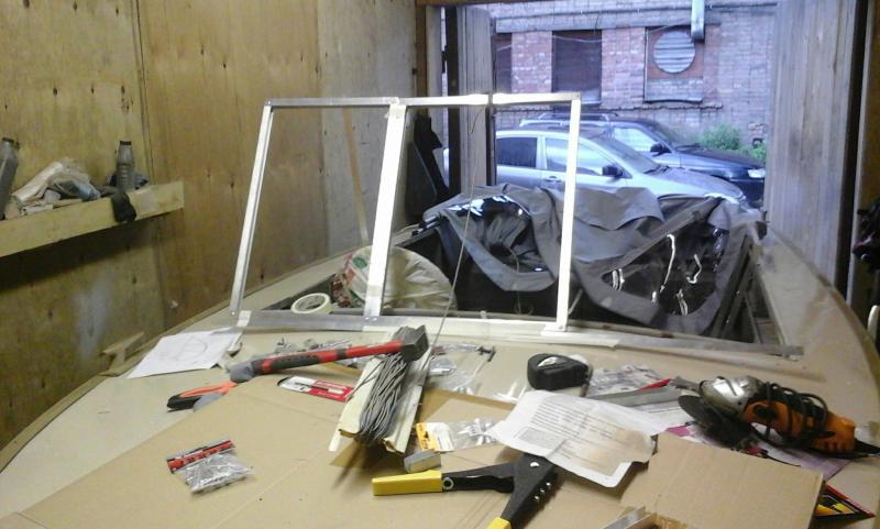

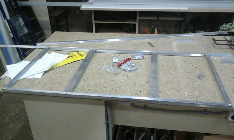

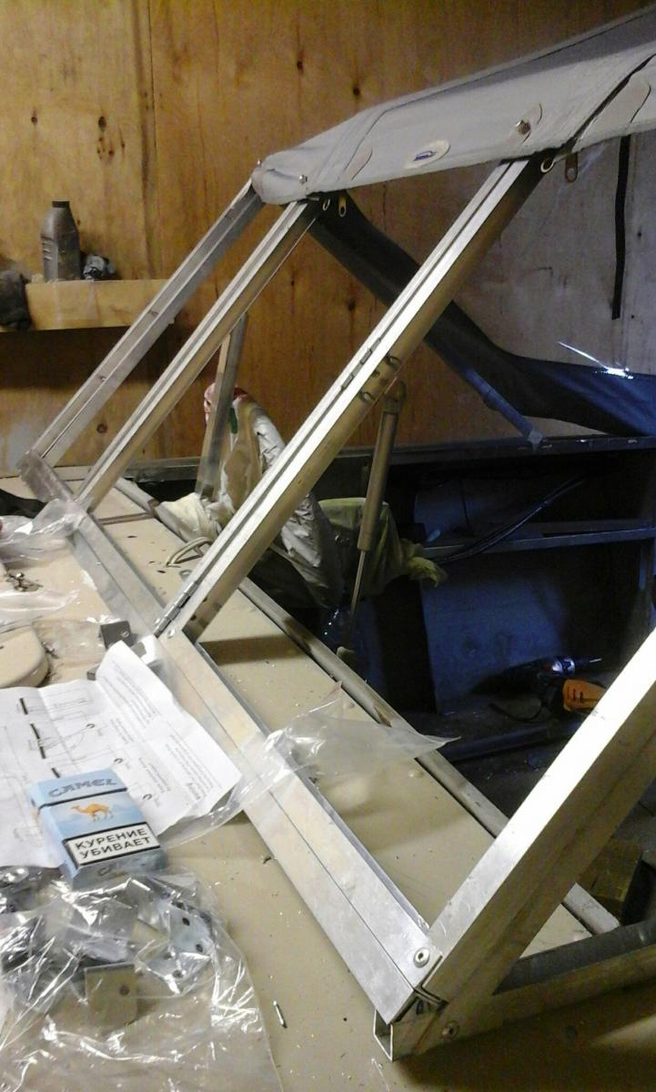

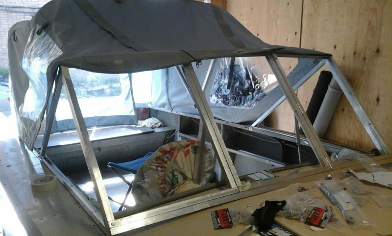

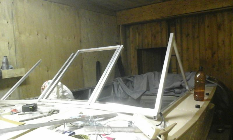

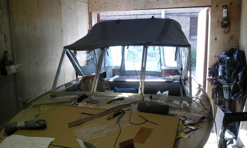

Проехался с утра по магазинам. Прикупил клепочник, клепки, уголок, швеллерок. Установил тент, натянул. Прикинул где начинается лобовик, замерял. Прикинул варианты исполнения. Думаю вариант прямое ветровое, состоящее из 3 элементов: калитка и 2 боковухи. И по бортам боковые треугольные. Каждый элемент собрать из швеллера на клепках, в свою очередь эти элементы между собой также клепаем. Поперек палубы кидаю уголок, углом вверх. Сверлю, клепаю. К стороне уголка, что ближе к кокпиту клепаю 3 элемента ветровика. Дальше боковые, также профиль, по углам клепки. В районе калитки сделать стойки.
По материалам, сегодня взял 15й уголок и швеллер. Примерил, думаю надо брать 2-ку не меньше, чтобы было удобно клепать, конструкция была бы попрочнее. Завтра поменяю, если будет на что. В общем как то так, есть вопросы по соединению боковых треугольников и ветровухи, хотелось бы чтоб ветровое по краям своим ложилось на треугольное боковое, но тогда уголок на палубе будет открыт по торца, пока не знаю как закрыть.
От идеи пока не отказался, глаза конечно бояться, но руки пока делают. На край есть родные стойки лобовика, боковые и центральные, чуть что воткну их, но это будет вариант без тента, его не нацепить.

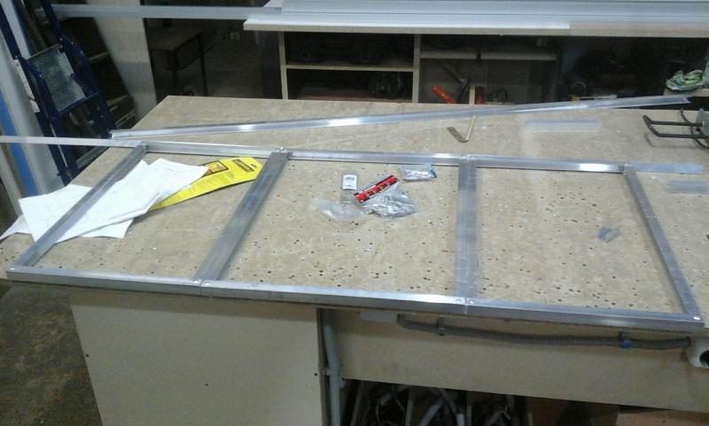

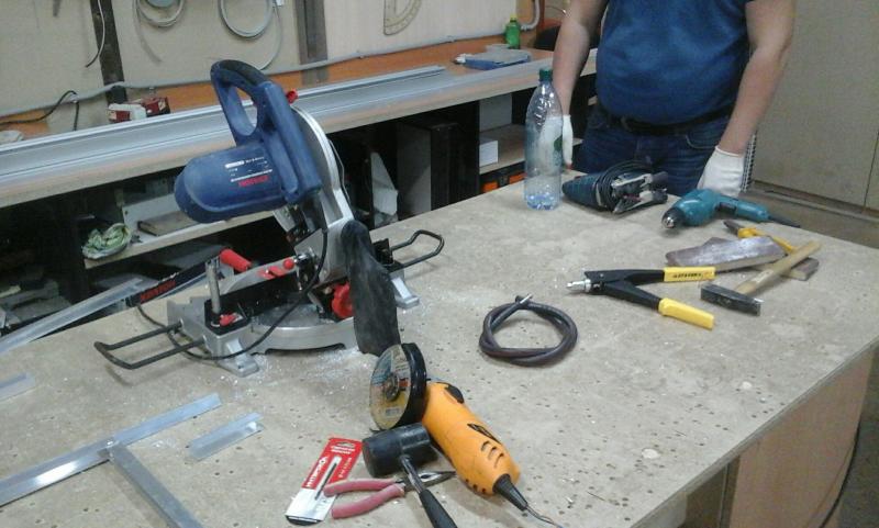

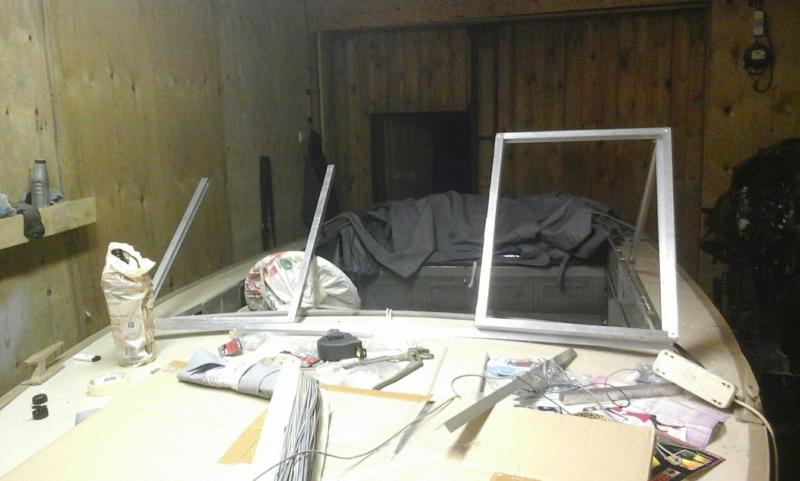

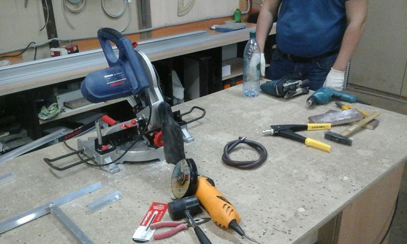

Сегодня съездил купил двойку швеллерок. Из него склепал три рамки, вечером буду делать бочины.

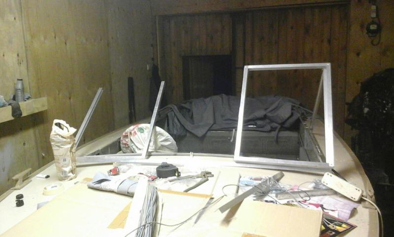

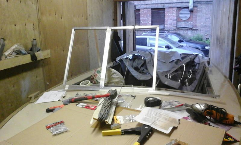

Склепали профиля, закосячил размер по ширине боковых окон - высверлил, заменил, заклепал обратно. Профиля соот-но не хватило, завтра докуплю и закончу. Как временный вариант меня вполне устроит такой лобовик, укроет от ветра и за него можно будет закрепить тент. Пока не решил что вставлять в лобовое, лист монолита 2ка стоит 6 000 руб. Думаю воткнуть уплотнитель и стекло 10-12 мм(обычное) либо сотовый поликарбонат но будет непрозрачно. Завтра добить лобовик, повесить и подключить движок, музыка, фанера если успею. Пойду усну

Спасибо! Я тоже предпочитаю готовые решения, но подвел производитель, пришлось самому, зато освоил азы клепки и работы с профилем :crazy:

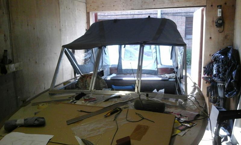

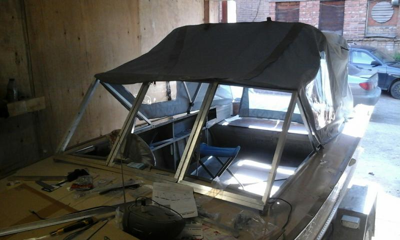

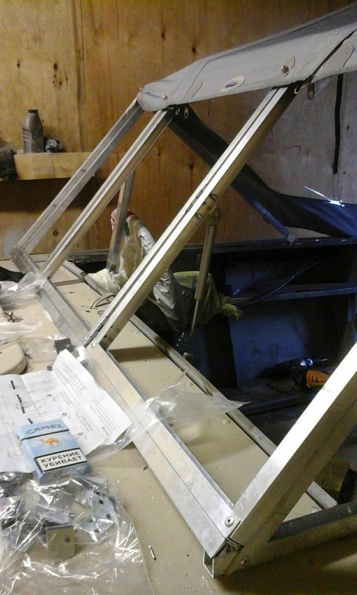

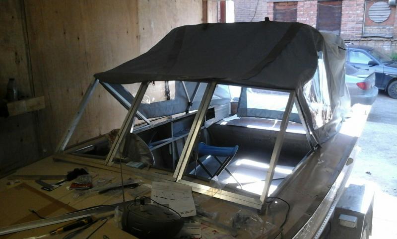

Сегодня закончил лобовик, завтра вставлю поликарбонат или стекло если успею купить и нарезать. Натянул тент, не получилось совсем ровно, но вполне удовлетворительно. От дождя защитит. Повесил мот, все протер, смазал, подключил. Завтра не забыть поменять топливопровод а то сечет, перетерся потрескался.
Также, поставил музыку, завтра надо закрепить динамики. Фанерой зашивать борта пока не буду. Не успею, а второпях хорошо не сделаю - профиль сложный.
Завтра с утра осталась мелочевка, в целом лодка готова к рыбалке, после обеда стартуем на Печору! Уррррааа! :crazy:

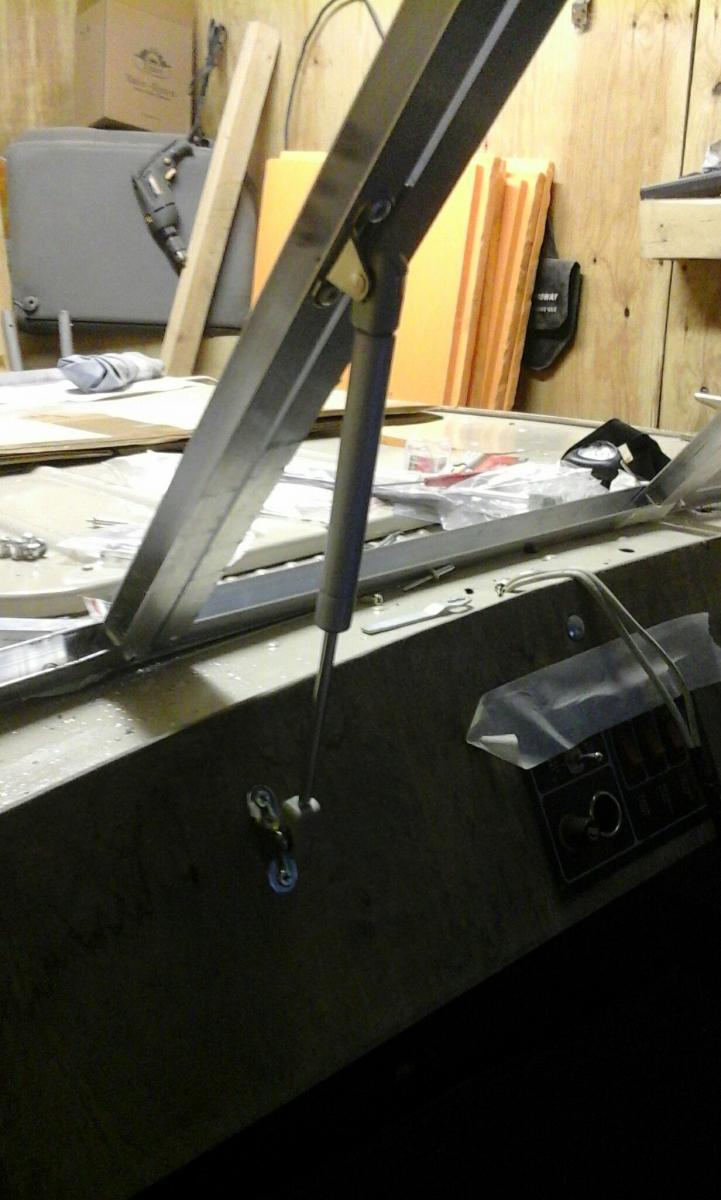

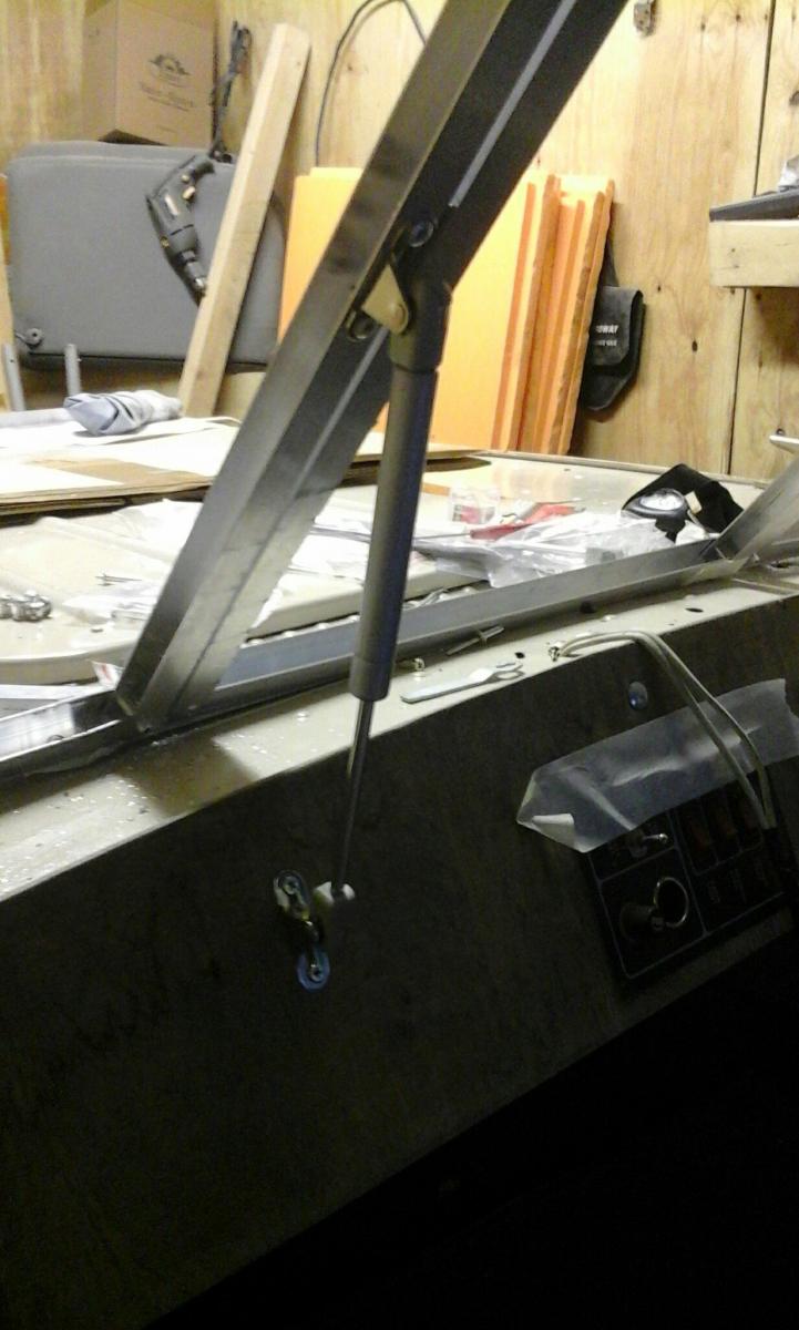

Газовый упор как бы жесткости не добавляет конструкции...

Очень зря клепали одной заклепкой два профиля насквозь. Профиль промялся, и разболтается очень быстро. Надо было по две заклепки делать.
PS Газовый упор очень даже может быть жестким, если он от капота или багажника)

Упор обычный мебельный - на Алиэкстрессе такой 250 р. стоит.
И как упор может быть от багажника или капота быть жестким? Чем тогда закрывать капот (багажник)? Бред...
В данном случае, при опирании человеком на верхнюю рамку стекла, направленное усилие сжатия будет вертикально вниз - упор не будет держать, а сожмется под действием веса человека. Если поставить профиль, то все будет хорошо - жесткость обеспечится.
Но по всей видимости ТС данное решение, как временное, устраивает и слава Богу ))) По возвращении заменит.
Петр, лобовик собирал из отдельных элементов, каждый сектор лобового проклепан конечно же с двух сторон, в свою очередь между собой элементы соединены 30-й клепкой. Пересмотрел фотки, вы наверное имеете ввиду нижний угол левой части лобового. Там клепка просто вставлена насквозь, чтобы удерживать профиль на месте и была возможность раскрыть профиля и вставить поликарбонат.
