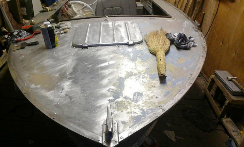

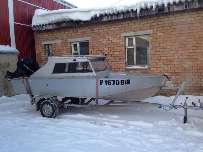

Доброго времени суток, всем!

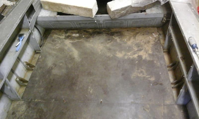

Читаю форум не первый год, пришел и мой черед написать про свою лодку, т.к. повод имеется! В прошлом году решили мы с другом взять железный корпус, ибо ворочать, собирать, разбирать 420-ю пвх сил больше не было никаких. Т.к. с 6 лет с Дедом на рыбалке, у него был П-4, с этой лодкой связано много воспоминаний и вопрос выбора лодки не стоял - ищем П-4. Ну что, сказано сделано. Скатались в Череповец, посмотрели, свозили на сервис, купили!
Итак, знакомьтесь: Прогресс-4Л, 1978 г.в. Mercury 50 ELPT EFI 2007 г.в. Прежним владельцем проведены следующие работы: установлена помпа, эхолот, на полу бакелитовая фанера, ходовые огни, тахометр, индикатор трима. Лодка выкрашена вроде серебрянкой. Перед прошлой навигацией, скинули рубку, выдрали автомобильные кресла и решили ничего больше не трогать, а по итогам сезона уже решить чего же нам надо от нее.
Лодка достаточно быстрая, разгонялись до 58 км/ч, в статике остойчивая, кидать спиннинг удобно. Места в кокпите хватает, кстати очень любит переднюю загрузку, хотя не раз встречал что пишут надо грузить корму. С тяжелой кормой неизбежно дельфинируем.
Что запланировал сделать:
1. Зачистить до металла
2. Покрасить(кислотный грунт, акриловый грунт, акриловая эмаль)
3. Установка тента и лобовика(тент уже пришел, лобовик обещали выслать на след. неделе. Тент-плюс)
4. Борта зашить фанерой, до начала полок, внутрь пенопласт.
5. Поставить мафон, пару динамиков в борта.
6. Столик из фанеры, либо с одного борта либо на оба, пока не решил.
7. Разобраться с двиглом. отошла трубка водопровода(забор воды) из под двигателя. Снял колпак, смотрю конец трубки, найти куда ее вставить не смог, в общем тема для отдельного разговора.
20-го едем на недельку на Печору. Поэтому надо все успеть. С вашей помощью, уверен все получится!

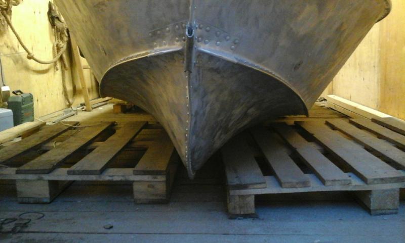

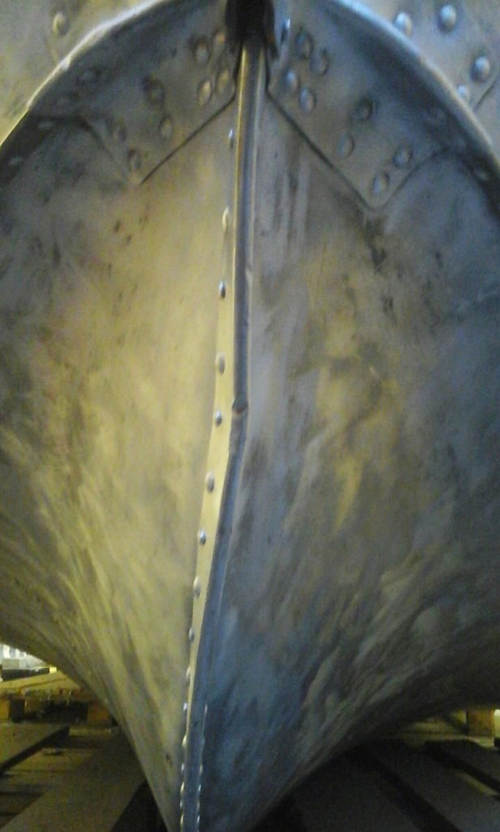

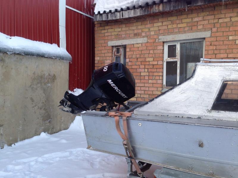

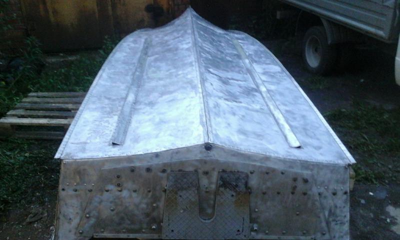

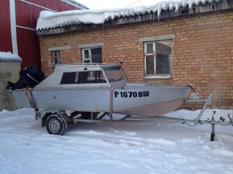

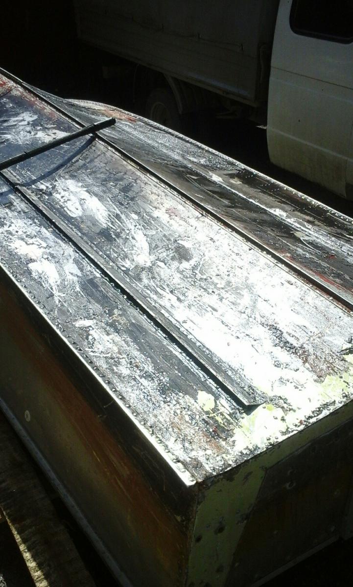

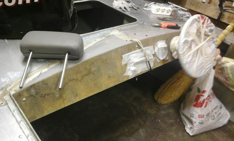

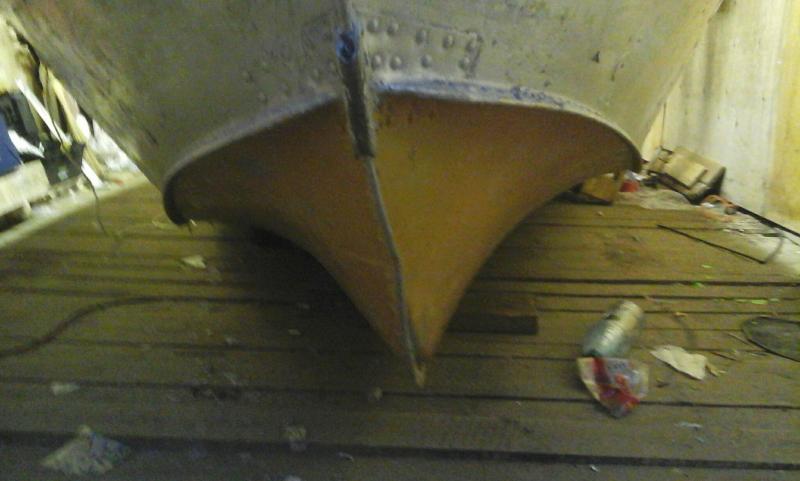

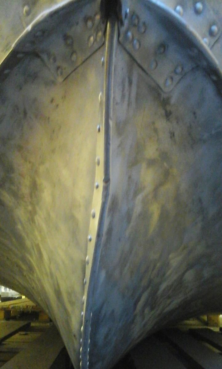

Форштевень деформирован, как выровнять?
Пока мысль греть с мылом, и гнуть в обратку газовым ключом.

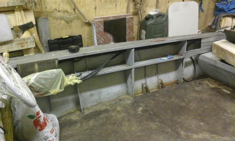

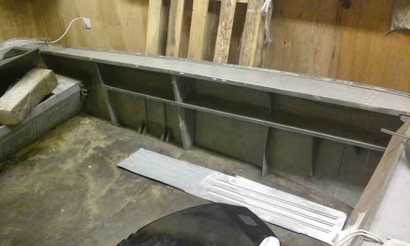

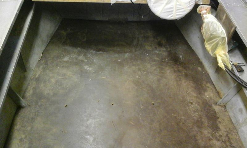

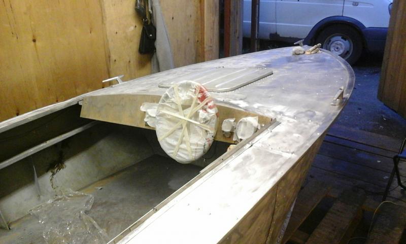

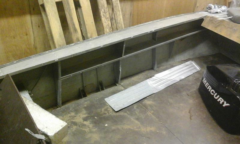

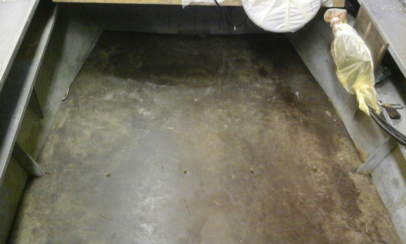

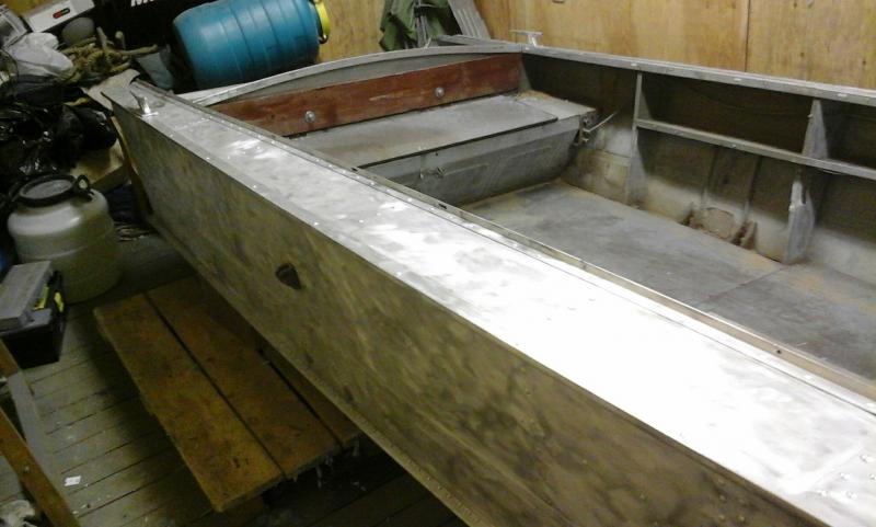

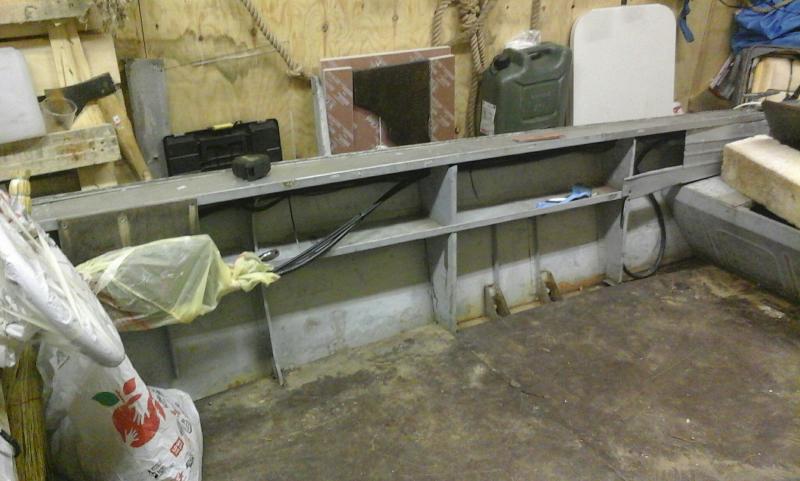

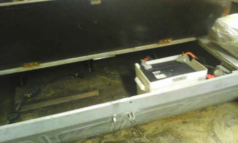

Кокпит

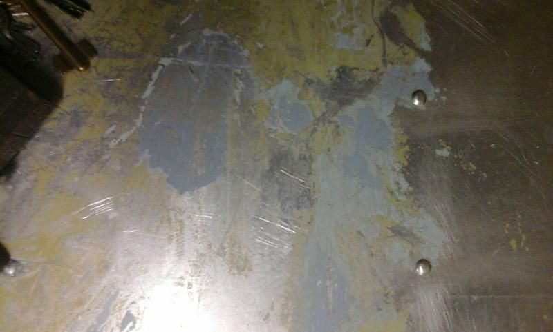

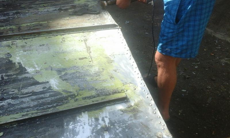

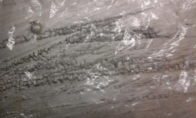

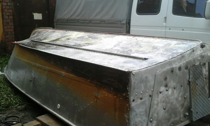

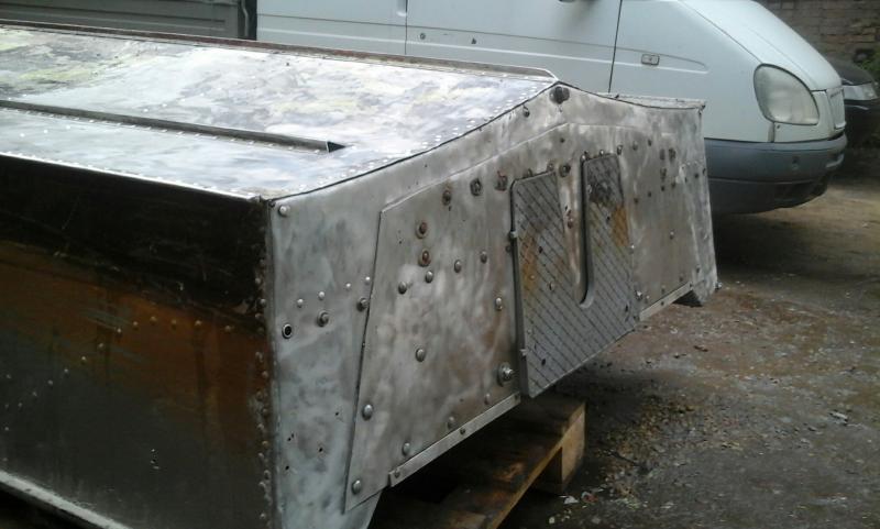

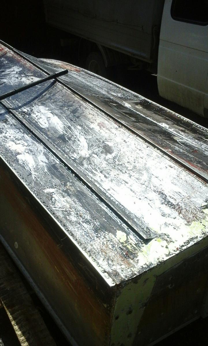

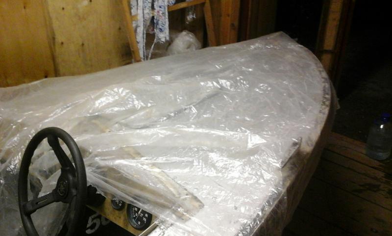

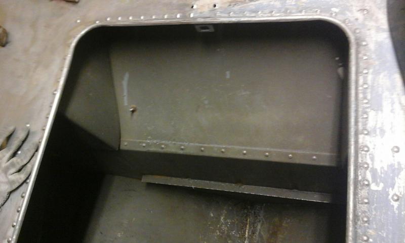

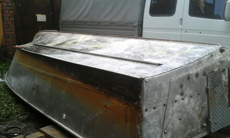

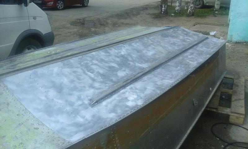

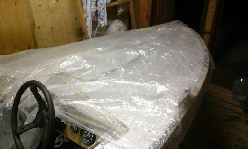

Начал смывать. Смывка Боди, работает вроде бы не плохо, но до конца весь слой не поднимает. Всего 3 слоя краски. На жаре моментально сохнет несмотря на полиэтилен, когда меньше 15 град проникает плохо. В общем мучался я с ней, времени убил кучу. В итоге, взялся за корщетку и дрель - процесс пошел энергичнее.

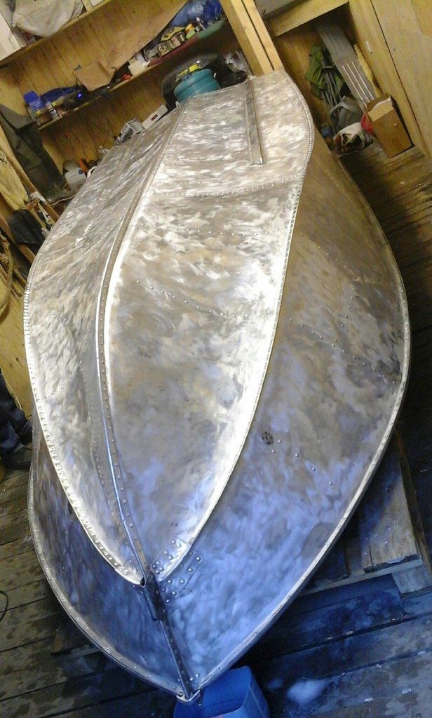

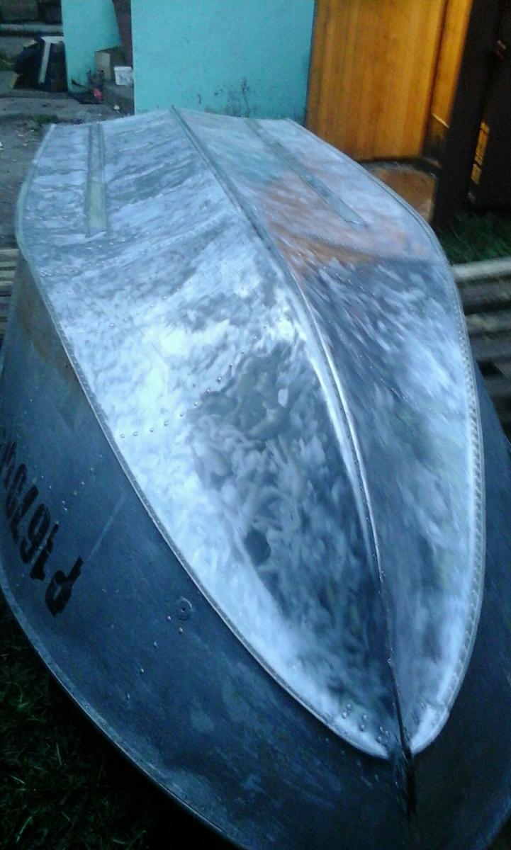

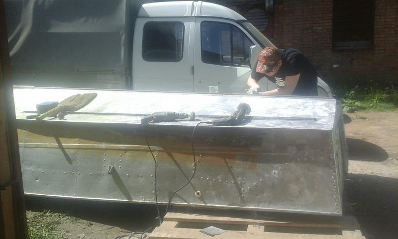

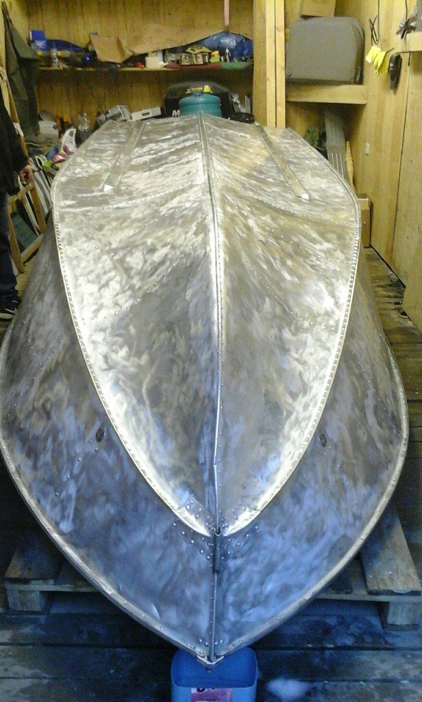

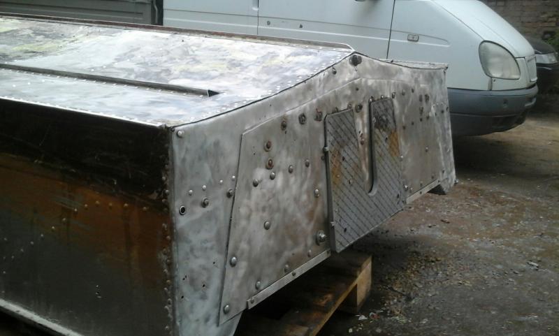

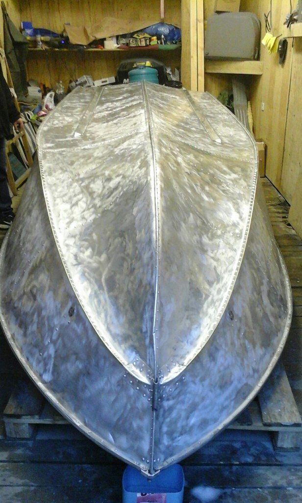

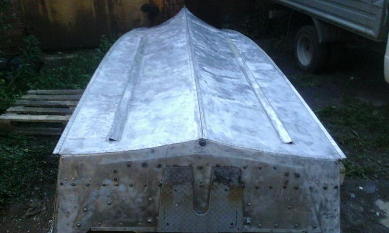

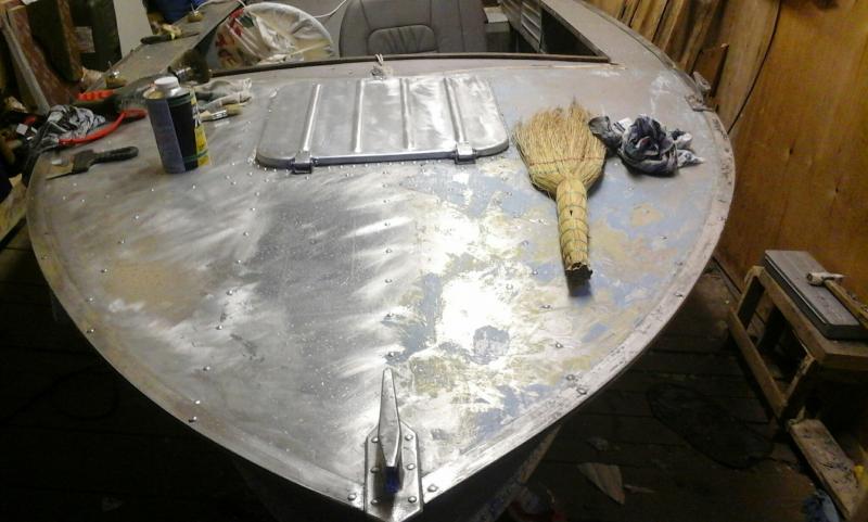

Днище и борта готовы!
Serega 11 region
15.05.2015
34
Сыктывкар
Серега

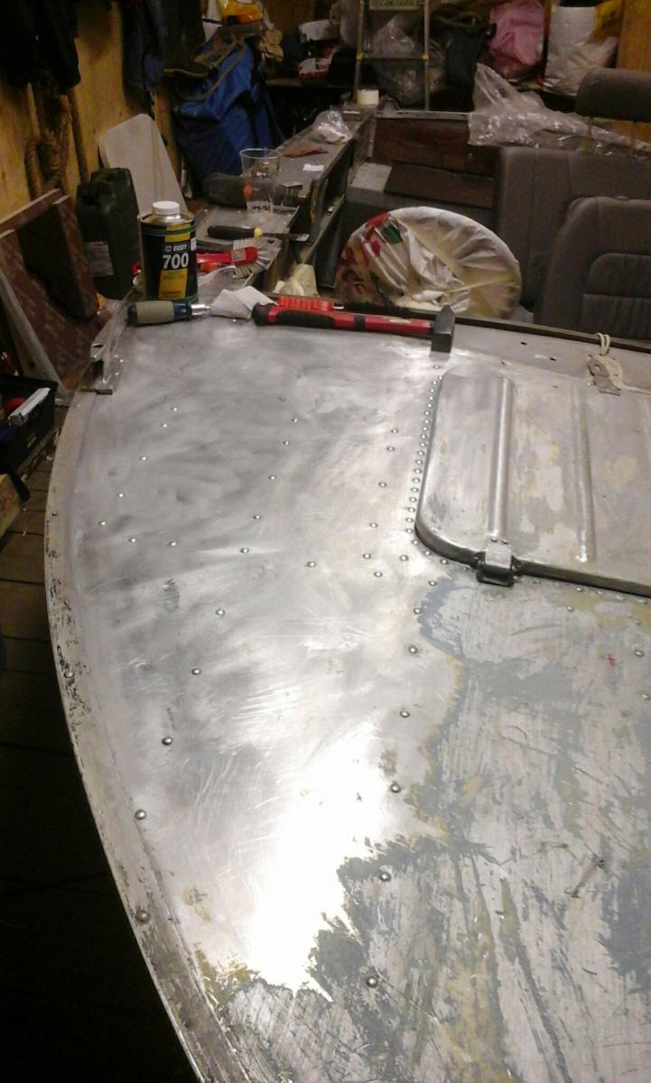

Mercury 50

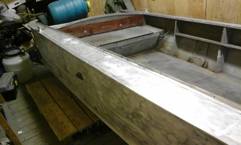

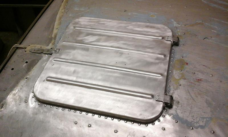

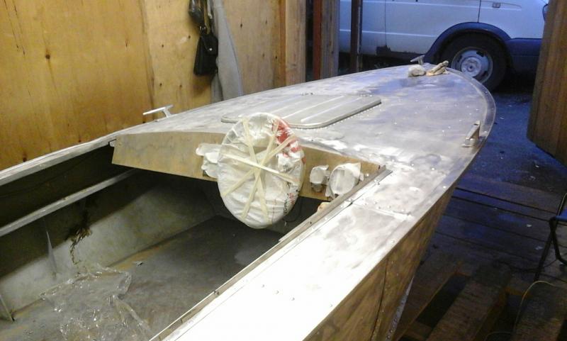

На данный момент лодку перевернул, осталось зачистить скулы и оба планширя. Палубу закончил вчера. Блин, быстрей бы начать красить уже. Этот подготовительный процесс меня вымотал за 3 недели вконец.

Приветствую, земляк! Форштевень отлично выправляется без мыла с помощью строительного фена и газового ключа с удлиненной рукояткой (я привинчивал метровую трубу). А по смывке - мне больше "Престиж" понравилась. Правда у меня не три слоя, а 2 родных. С первого раза оба после 20-30 минут выдержки удалил с помощью шпателя и минимойки (105 бар). Успехов в дальнейшей работе!

По форштевню, начитался тут, что теоколовую ленту в швах можно сжечь перегрев дюраль, а мыло как индикатор - почернело, надо гнуть! У меня опыта ремонта нет, я хрен его знает как определить иначе нужную температуру?
С Керхером у меня не проканало так, мойка была 120ка, и все равно не хватало мощности. Кароче рука уже приняла форму шпателя, сегодня зачистил левый планширь, завтра постараюсь добить наконец эту зачистку :eek:
Serega 11 region сказал(а):
...По форштевню, начитался тут, что теоколовую ленту в швах можно сжечь перегрев дюраль, а мыло как индикатор - почернело, надо гнуть!..
Серёж, этот способ для корпуса, форштевню достаточно строительного фЕна выставленного на 600град. ... свой форштевень на П-2М я вЫгнул даже не нагревая, аккуратненько просто разводным ключём(у меня есть как на дорожном знаке "СТО" - :good: ) - но лучше всё же погреть :yes:

Ага, понял. Значит будем греть!

Все, закончил обдирку, теперь наш Боцманюга наконец-то готов к покраске! Урааааа :crazy:

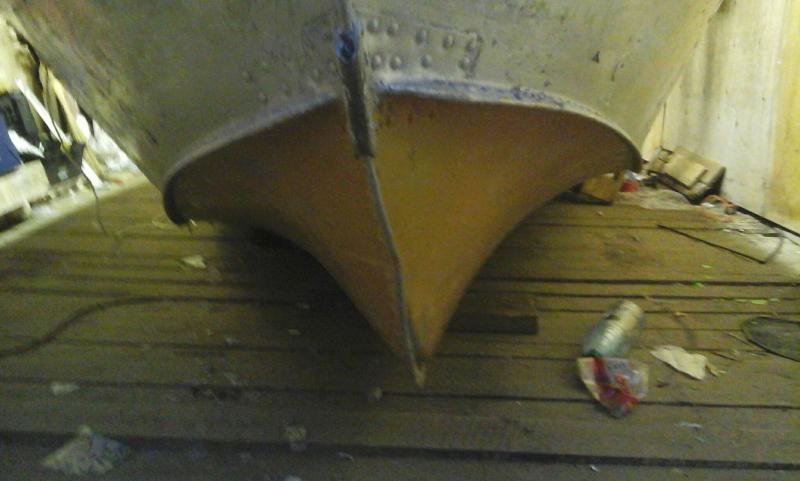

Серёж, эта несчастная загогулина на форштевне не стОит никаких заморочек, просто подставь на форштевень слева(по фото) деревянный брус, а справа по изгибу аккуратно постукивай кувалдой - всё встанет на место.

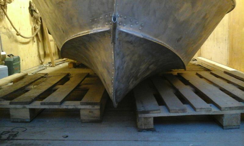

Вчера выгнул крепления колес по бортам. Грел форштевень, но толи мало грел, толи плохо гнул - до конца я его выпрямить не смог. Побоялся что лопнет дюралевый лист в месте где он заходит под накладку. Пару раз косякнул, соскакивал газовый ключ, осталась царапина и небольшой скол на форштевне. Сегодня шлифану это место. В любом случае стало лучше выглядеть!
Также, лодку перевернули, вымыл лодку с шампунем, подсушил, заматировал мелкой шкуркой. Ацетон купил в качестве обезжиривателя, сегодня куплю грунты, пистолет, фильтр, влагоотделитель, Р-12 ну и мелочевку разную. Вечером потренируюсь наносить на чем-нибудь, если будет получаться попробую загрунтовать днище и борта. Погода зараза не радует совсем, в Сыке 10 градусов, ждать погоды варианта нет - и так в цейтноте. Значит придется грунтовать и красить как есть. Пушкой буду греть гараж и потом наносить, с пылью придется смириться.

Форштевень до загиба на фото. Потом труба села(

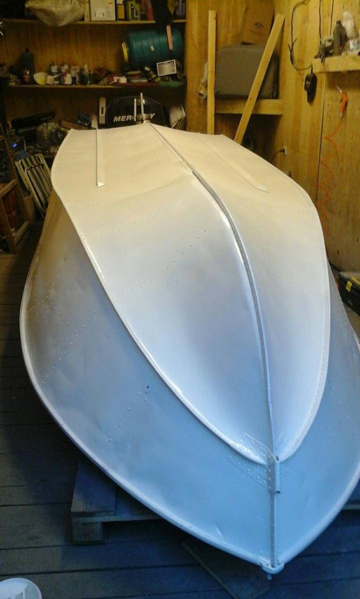

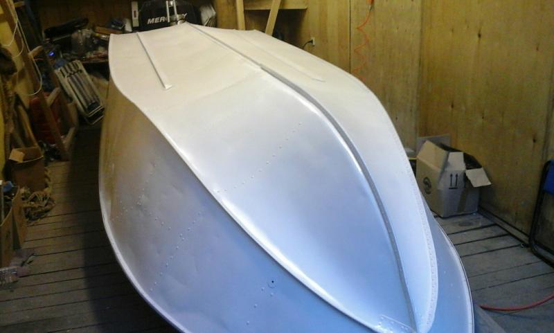

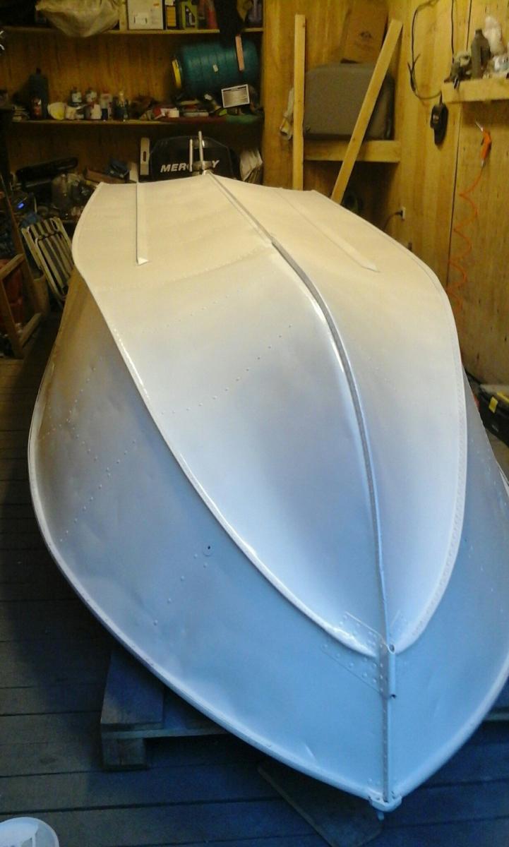

Ну что, времени остается совсем немного, 20-го июня старина Боцман должен бороздить просторы Печоры во всей красе)).
На данный момент днище и борта загрунтовал кислотником, далее перекрыл акрилом в 3 слоя. Без косяков не обошлось, пару мест потеки, где то слой тоньше. Вроде привык к компрессору и пистолету, третий слой ложил уже много ровнее, настроил пистолет.
Сегодня, положил эмаль на днище, оставил сохнуть до завтра. Завтра пойдут борта, в пн буду переворачивать, ставить на прицеп и займусь уже палубой.
Красить понравилось, интересно, особенно когда начинает получаться и видишь результат)! Ниже материалы которые использовал.
