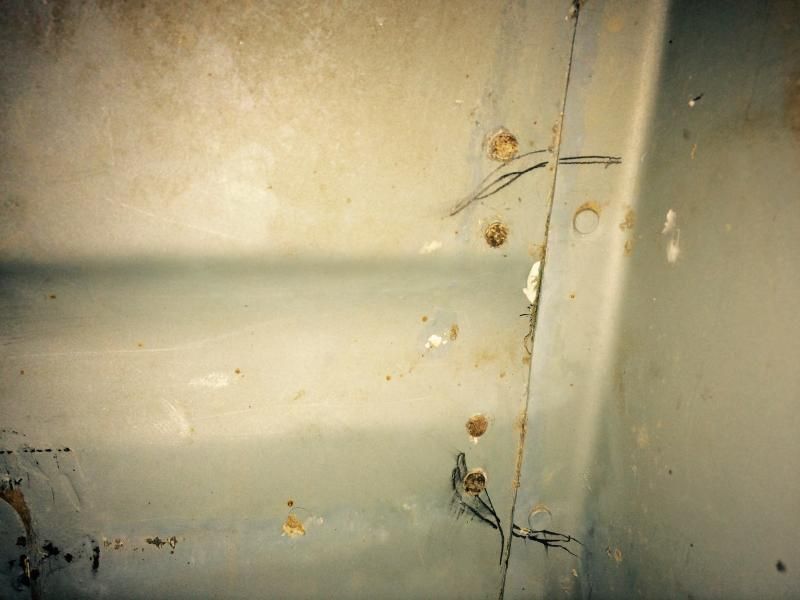

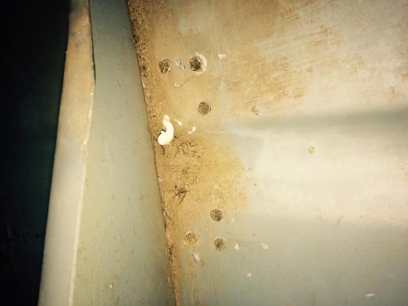

Изнутри завтра обязательно покажу, упустил :sorry:
Про свинец не помню, или на словах кто говорил, или здесь на форуме вычитал
Т плавления свинца 330, расплавил бросил клепки, пару минут подержал на огне, снял, дал остыть не вытаскивая клепки. Они в свинце как поплавки плавают, после остывания не прилипшие :)

Как-то так

Коротковатые они конечно, но других нету. Должны держать.

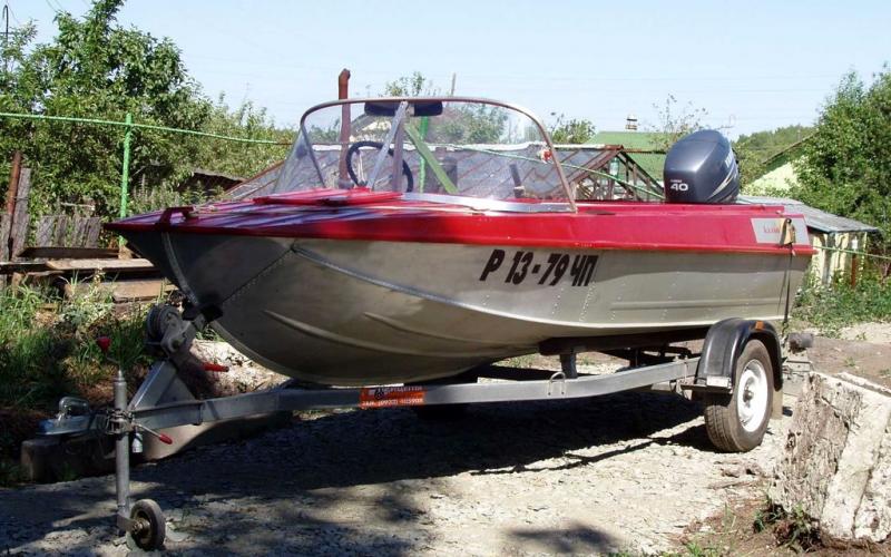

Как ни странно, а фото лодки то и нет, и сама лодка далеко;
  • 79,7 КБ Просмотры: 1 301
  • 60,6 КБ Просмотры: 1 347

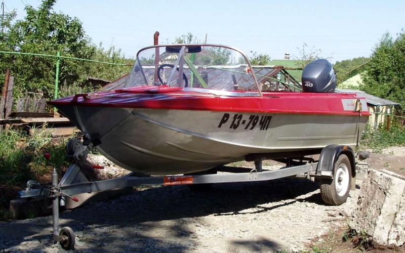

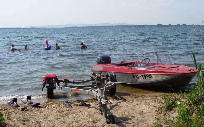

А вот моя. Что-то очень они похожи... Стойку вертикальную, для поддержки стекла лобового, я сам делал. На твоем фото ее плохо видно. Транец, я тоже сам поднимал. Номер у меня был самоклеющийся, т.е. легко снимался.
Мне кажется, что у тебя моя "Казанка". Номер корпуса у моей был 003717, номер мотора 512B L1072268.
Мотор 2002 г.в.

Во делаааа..она конечно, след на двигателе от распорки, а на прицепе след от крепления, прицеп этот же, что на фото, двигатель да, 2002г., сколько рук она прошла?, по отпечаткам номеров она и свердловской была, продавец Александр, какой то мутный, всё по доверенностям, взял, неохота было пустому возвращаться, скорей на рыбалку. Борь, если можно , скинь телефон в личку, мой 8 919 129 25 79.

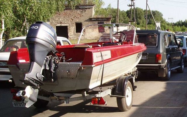

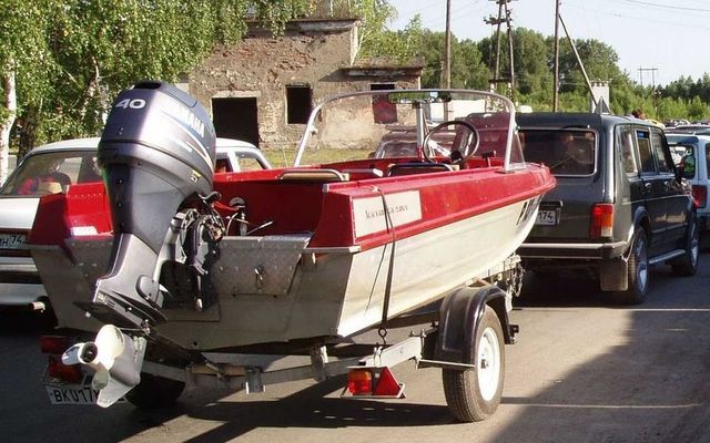

У меня такойже комплект, как у тебя ( как Борис выложил фотки) только дейвуд S
1 По фото видно что ложементы расположены между первым и вторым реданом, это не есть гуд. из за нагрузки треснул второй шпангоут с обеих сторон( второй, если считать из кокпита от носовой перегородки). Самое крепкое место днища возле борта, после ремонта шпангоутов ложементы разнес. Расставление ложементов влечет за собой увеличение стоек ложементов, иначе при слипавании киль трется о поперечины прицепа ( проведи инспекцию шпангоутов на наличие трещин)
2 Длину ложементов надо увеличить, мот весит 100 кг, транец не должен висеть в воздухе
3 Болты, по умолчанию м8 крепят кронштейн ложемента и стойку, работают на срез. Один раз менял, были изрядно погрызаны, в последующем засверлил на 10 и в стойки вставил втулки, чтоб конструкция не давала слабины. Обидно если срежет болт в дороге, дыра от стойки будет наверняка
П.С. Все это нужно, если грузишь лодку и едешь далеко :yes:
