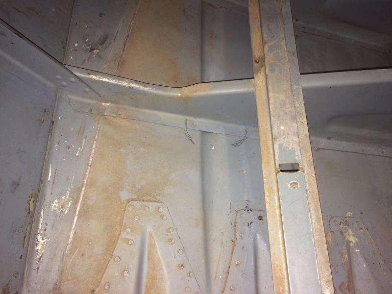

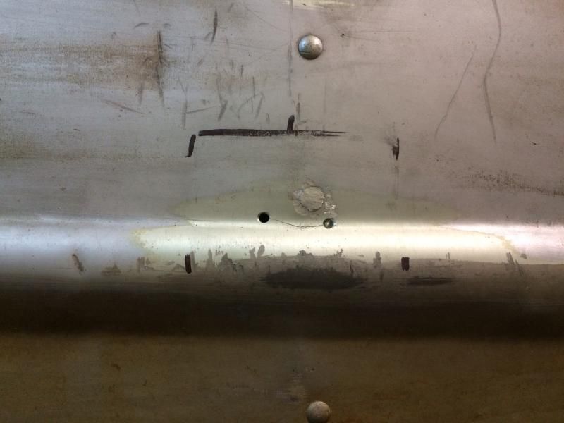

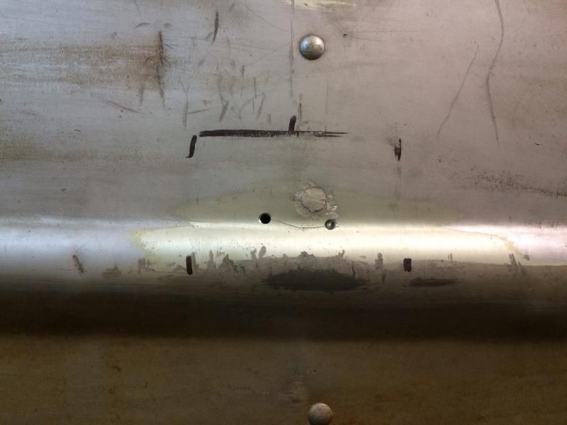

Привет сообществу водомоторников, друзья, помогайте советом. Треснул корпус, это первый шпангоут в кокпите после носовой перегородки , надо ставить латку. Трещина 2,5-3 см
Порядок действий вижу такой:
Спиливаю клепку возле трещины
Вырезаю заплатку из дюраля
Заплатку гну по форме корпуса/редана
Засверливаю по периметру
Заплатку намазываю герметиком, акриловый или для вклейки стекол
Крепить буду на винты из нержи . Теперь куча вопросов. Надо засверливать трещину? Размер заплаты? Как часто ставить винты? Делать привязку заплаты к шпангоуту?

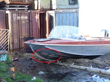

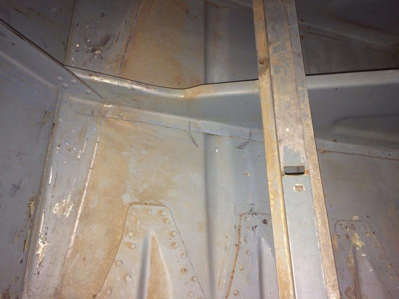

Борь, сколько взяли и сколько см шва? мне на прошлой неделе уголок на киль на автоботе прихватками приварили и с десяток трещин как на фото. взяли 3 р.

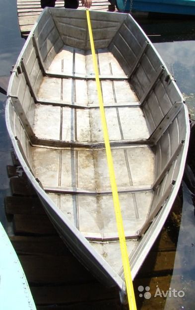

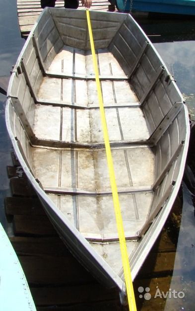

Общая длина швов получилась чуть больше 4 метров, т.к. лодку он проварил с двух сторон, косынку в носу (20 +20), два уголка под кормовое сиденье. Фото шва лень идти делать. А до сварки лодка вот, на фото. Взял 2 500 руб.

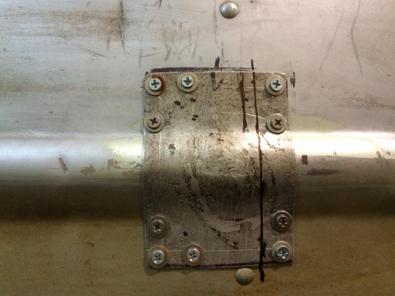

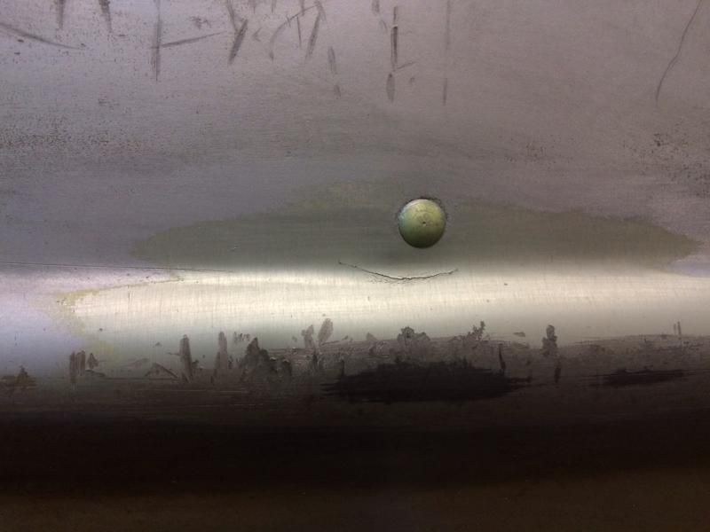

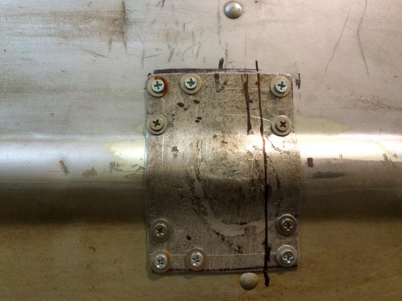

Начало положено
Спасибо Дмитрию ака карась за предоставленные материалы :drinks:
Завтра зачистить, обезжирить, герметик и на клепки

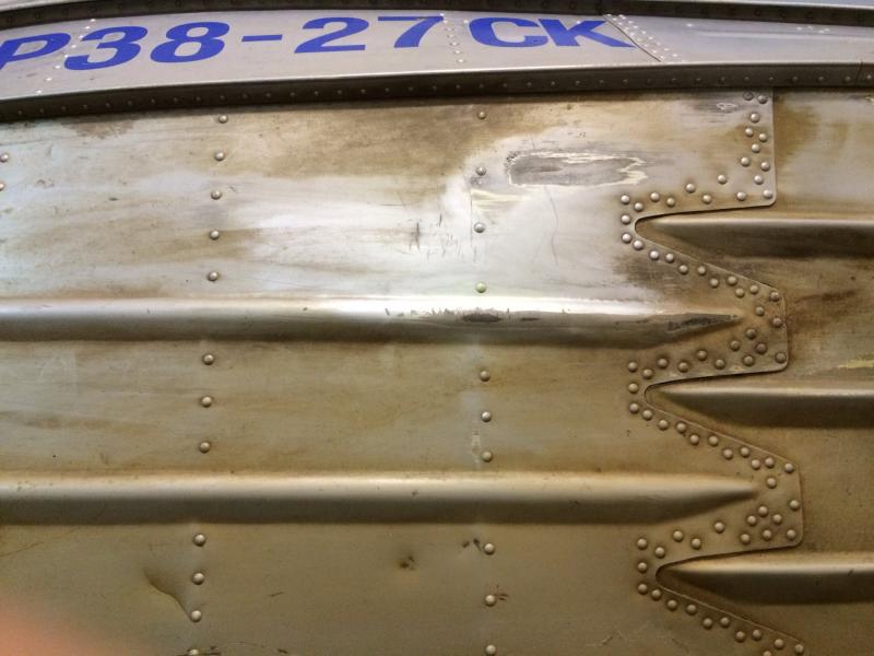

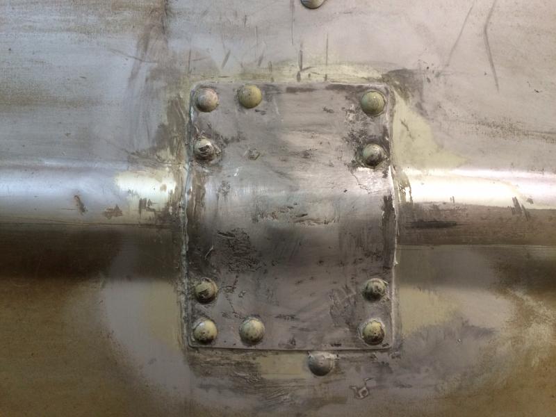

Ну и хрен с ней, отожги клепки и не торопясь между болтиками туктук :D
примерно так должно получиться:
Mark69
30.09.2014
218
Екатеринбург
F40BETS
Ок, вмятины от керна на фотке?
Головку клепки буду удерживать плоским предметом (кувалдой) , с обратной молотком, правильно?
карась
02.11.2013
506
212
Тюмень
Бигимотиха
стоит в углу

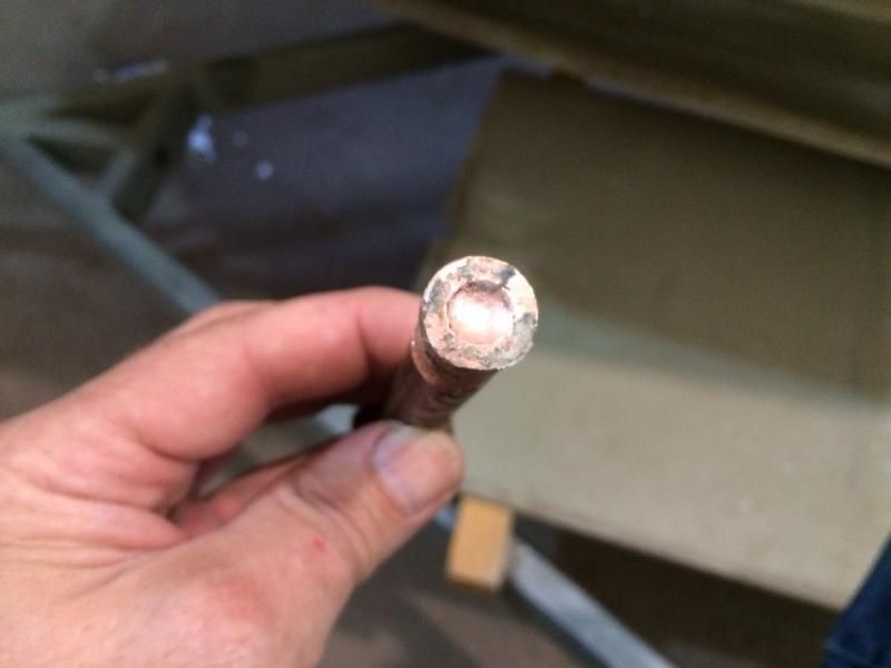

Не правильно! То, что на фото клепано пневмомолотком. До него клепал просто молотком, правда мало. Поддержка по форме головки и молотком через плоский бородок с другой стороны.

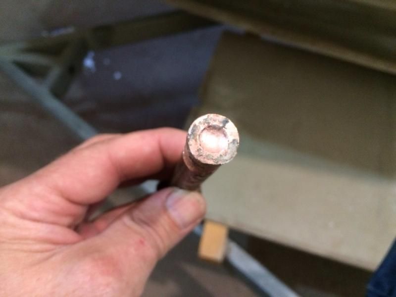

Отчитываюсь
Поверхности зачистил, обезжирил, намазал герметиком, посадил на винты
Заклёпки отжег в свинце, затем каждый винт заменял на клепку
Оправку удерживать клепку не нашол, поступил следующим образом: высчитал R головки(6.5мм)
нашол шарик от подшипника d 14мм, медная выколотка, наковальня-шарик-выколотка-кувалдочка
Как-то так :)
