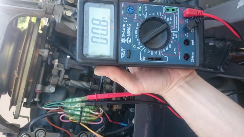

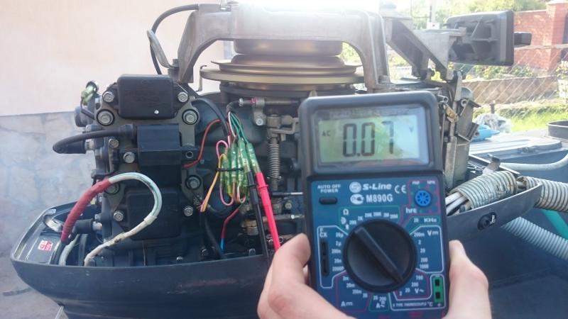

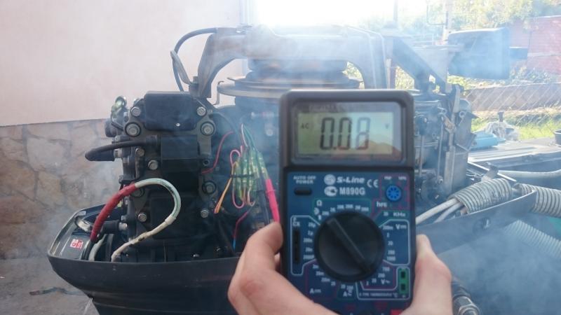

вобщем, попробовал я снова замерить, показатель на вольтметре скачут на холостых оборотах от ,0,01 v до 0,45 колеблются хаотично :? , замерил сопротивление - 00,8?? фото с прибором прилагается. при смене полярности изменений нет. :( кидаю фото

Фото1

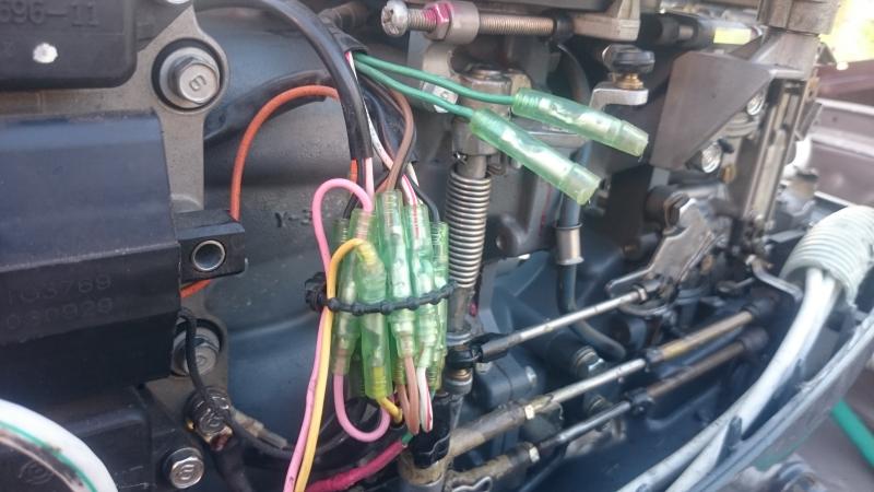

Сами провода

Что ещё надо скинуть говорите. Буду рад любой помощи!
3 914
Костя с тэстером у тебя всё нормально? Сопротивление катушки должно быть 0.3-0.4ом. Лампочку автомобильную 21 ватт не подключал к проводам?

Лампочку не подключал, но когда в этом режиме тестера, замыкаешь провода между собой кажет 0,4, потом кидаю на зелёные провода- 0,8-0,7 показывает.
А лампочка должна гореть?
3 914
Re:
Да лампочка должна гореть, с сопротивлением получается нормально всё 0.4+0.4= 0.8 что и показывает прибор, вообще надо мерить подобные вещи через выпрямитель поскольку прибор как у тебя не понимает напряжение генератора в чистом виде, там не переменка, точнее не чистая синусоида и прибор теряется :yes: К тому же ты поставил порог измерения 20 вольт, надо больше ставить.

Понял, значит поломки нет, получается?
Теперь на эти зелёные провода надо подключать реле регулятор?
3 914
Re:
На счёт поломки думаю что всё исправно, но убедиться не помешает включив лампочку. По регулятору надо смотреть какого типа возможно придётся ещё и выпрямитель поставить :unknown:

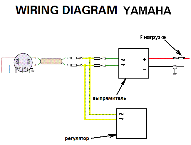

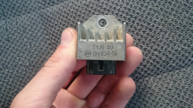

Костя это что за зверь? перерыл все папки у себя в компе не могу такого зверя схему найти....Ты выше постами писал что это с Хонды Дио вот как раз такого я не нашел, возможно старая модель какая то?
3 914

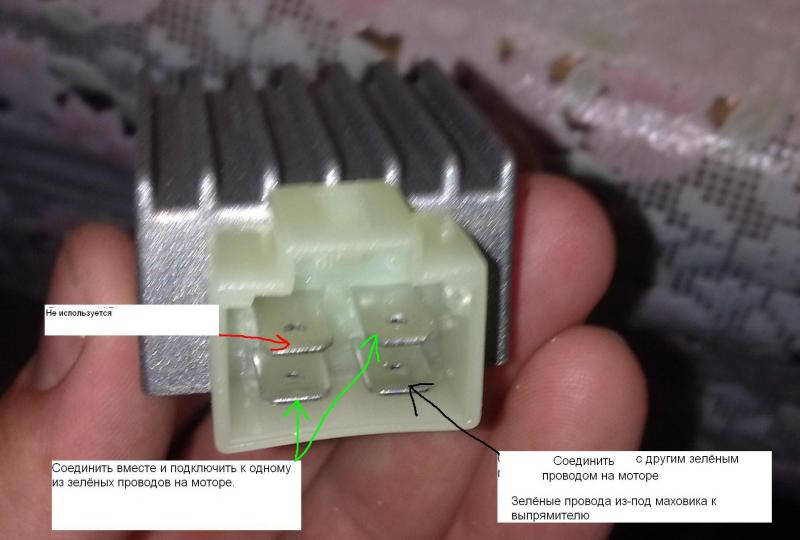

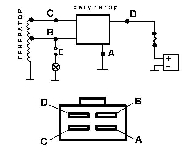

нашел я этого зверька Костя, но использовать его как и многие другие со скутеров придётся только на половину, то есть придётся ставить ещё и выпрямитель на мотор. Вот схема и топик с нашего форума. topic3741.html#p66637
3 914
На моторе вот по этой схеме Костя подключить надо будет.

Спасибо огромное! Короче я почти все понял. буду пробовать все подключить, результат скину с фотоотчетом. Разорву один зеленый провод лампочкой, чтобы ничего не сгорело. и буду пробовать разные варианты... ??

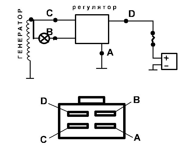

Re: ПОМОГИТЕ, СПАСИТЕ!!! не могу сделать/найти зарядку. Yamaha 48 Enduro
может вот так получится ?
  • 4,7 КБ Просмотры: 1 689
3 914
Re: Не могу сделать/найти зарядку. Yamaha 48 Enduro
Попробуй вот такой вариант, лампу возьми 5 ватт и дальше увеличивай 10-21-55 ватт. Не уверен что получится но попробуй, а вообще молодец схватываешь всё на лету, держи плюсик.
  • 5,5 КБ Просмотры: 1 683
