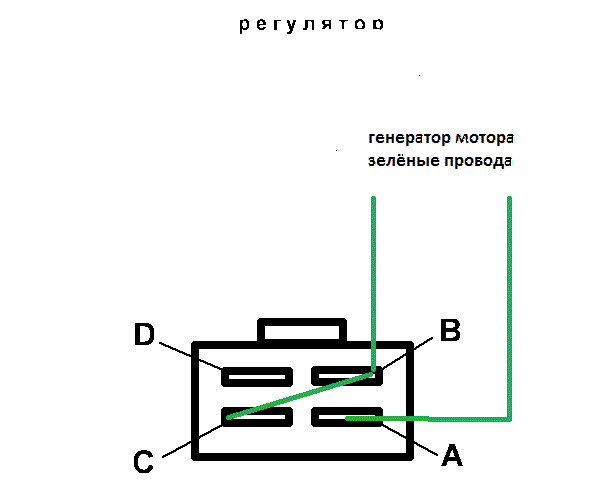

Доброго дня всем! В общем подключил вчера реле по последней схеме, без лампочки, в итоге результат: на холостых-напряжение почти 3 V(постоянный), на оборотах поднимается, судя по всему , если ехать в пол газа должен дать около 12-13V (пробовал вечером, соседей пожалел сильно газовать...) А вообще, объясните как должно работать питание??
3 914

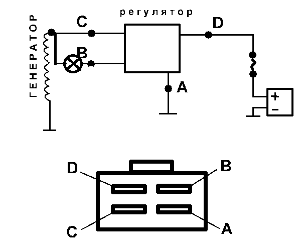

Костя давай подробнее вот по этой схеме подключил? Только без лампы.
  • 5,5 КБ Просмотры: 1 266
ktimukin
24.04.2015
31
Анапа
Прогресс-2М
yamaha 48 enduro
Совершенно верно! и на аккумулятор (20А)
3 914
Re:

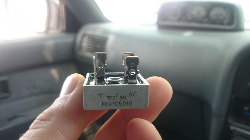

Нет Костя в таком включении этот регулятор не работает. Ему нужна катушка с отводом что бы он нормально работал. Придётся видимо Константин включить всё по схемам топика 20 и 21 что я давал на 1й странице. Бюджетный выпрямитель можно купить в магазине и клеммнички под него то же. Сейчас найду фото с маркировкой и выложу сюда.
3 914

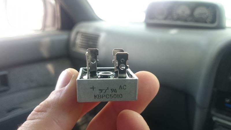

Вот такой выпрямитель (диодный мост) надо будет поставить дополнительно а регулятор будет выполнять функцию ограничителя или правильно сказать стабилизатора напряжения переменного тока.

Спасибо огромное ! А это от чего запчасть? Всмысле, в автомагазинах искать?
3 914
Re:
Нет не в автомагазине это радиодеталь соответственно и магазин радиодеталей должен быть :yes:

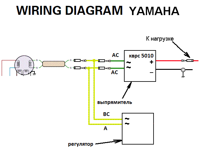

Приобрел я енту штукенцию, ..... только теперь разобраться бы куда чего соединять??Регулятор,?диодный мост? :shock:
3 914
Re: ПОМОГИТЕ, СПАСИТЕ!!! не могу сделать/найти зарядку. Yamaha 48 Enduro
Сейчас нарисую.
3 914

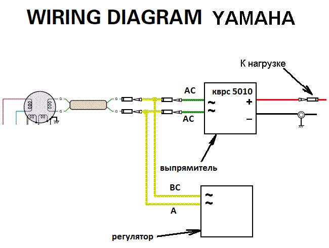

Ну вот так надо соеденить. На кврс всё подписано где плюс где минус где АС и на регулятор фото есть где ВС и А там показано.
3 914
Вот подключение регулятора к мотору.

Наконец то смог проверить, результаты хорошие- на холостых 7V немножко даёшь 13-15V, но растёт не останавливается, по ходу дела надо регулятор цеплять по другому, он может на постоянном токе работать?
