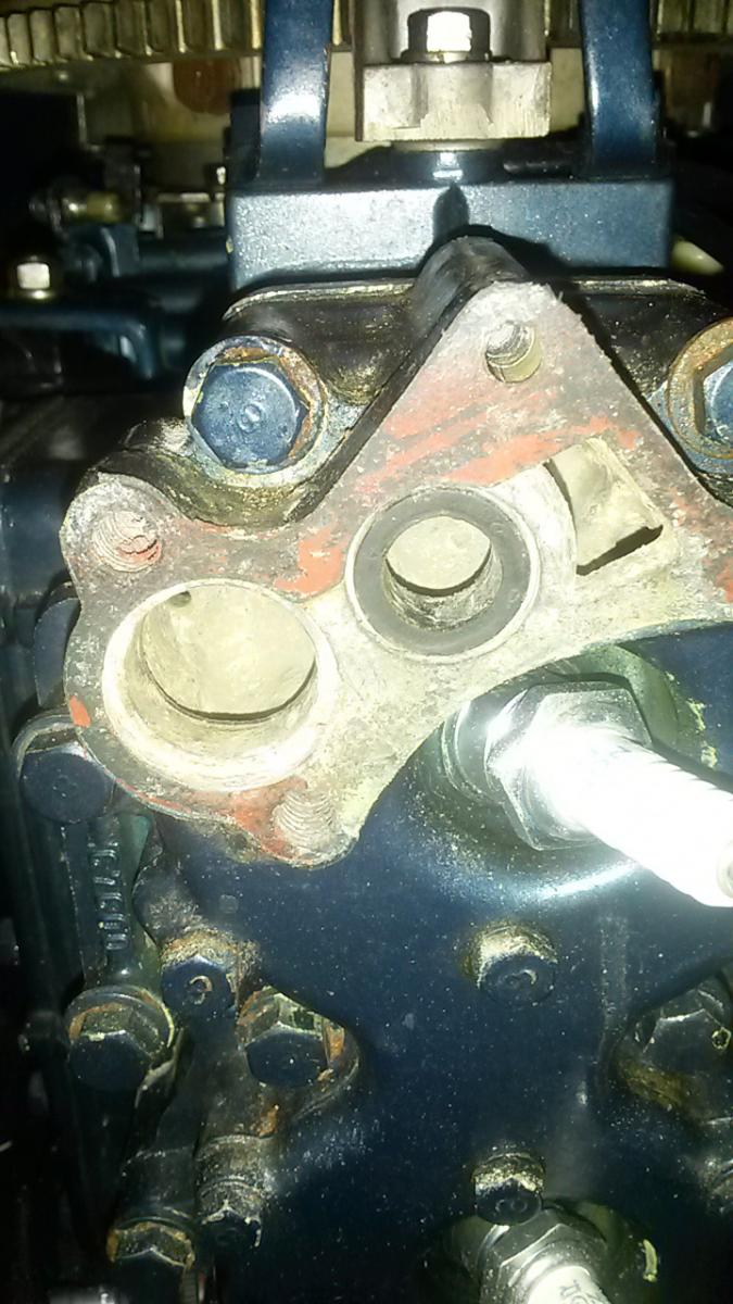

Уважаемый ilyich, у меня вот такая ситуация. В середине прошлого лета, купил б.у. лодку с моторм Ямаха. Мотор прямо скажем ветеран, впрочем, как и я сам. Никаких датчиков на моторе нет. На шильдике стоит Yamaha 676 BE, но на сколько я понял, это вообще гибрид Ямахи и Меркурий-Маринер, предположительно 78-79 год выпуска. Но ближе к теме. Весь остаток прошлого сезона, мотор беспокоил меня не устойчивыми оборотами на малом газу и дерганьями на полном. Только на оборотах выше средних было относительно всё нормально. Перед этим сезоном подкорректировал зажигание по стробоскопу, открытие заслонок на карбе и т.д. Неделю назад опробовол на воде, чуть лучше, но не то. Сейчас у нас дожди, притащил лодку домой, по прицепу, кой какие работы есть и вспомнил про то, как вы писали про термостат, а Борис13 ещё сомневался. Ну думаю, может термостат у меня не работает, мотор всегда холодный. Открутил крышку термостата и вижу такую картину:
т.е термостата вообще нет. Какая то резиновая втулка в среднем отверстии, а термостата нет???? По каталогу мотора в этом среднем отверстии должен быть ещё клапан давления с пружиной. Ну детали заказал, но гложут смутные сомнения, зачем был удалён термостат прежним хозяином? Что дальше ожидать-воду, через прокладку головки цилиндров? Что можете сказать Ильич, опираясь на Ваш опыт?

Приветствую,nogach !
Да опыта-то шибко большого не особо :) В основном приобретённый после "тренировок" со своей Ямахой, да автостаж оч большой..Ремонтник у нас на форуме мой земляк "луха" ..Однозначного решения подёргиваний и неустойчивой работы не бывает,. Как известно работа всех моторов опирается на "трёх китах" -- питание, зажигание и газораспределение. Это при условии, что механическая часть мотора в полном порядке. Я-бы начал с замера компрессии и замены свечей. Ну и карбы. Кстати свечи своим видом после прогона могут что-нить подсказать... Да и термостат конечно нужен - недогретый мотор - не есть хорошо :) А выкинули его, скорее всего, по причине, что он требовал замены,а стоит денег не как "жигулёвский" :unknown:
Т.е. ilyich на термостате можно не заморачиваться? Жалко уже заказал. Последний замер давления показал на холодную 7,5 в обеих цилиндрах, для ветерана считаю это нормально, свечи пробовал от NGK-7 до NGK-9_ на более холодных свечах, по моим ощущениям на малых оборотах работает получше, но свечи сыроватые, особенно нижняя и на ней меньше нагара, как бы она меньше работала, чем верхняя. Даже как бы роса на ней. Правда я никак не могу изловчится, выкрутить свечи прямо на воде (62 года уже, старые переломы сказываются ещё...) Вытаскиваю лодку на трейлер, перед этим мотор приходится поднимать, а то пером за дно и землю хватает, может в это время через глушак вода в цилиндр попадает. Есть желание головку снять и посмотреть в каком состоянии прокладка и боюсь что болты обломаю, мотор то ветеран, а если это не сделаю, сердце не успокоится. Надо делать. А карбюратор у меня всего один. 2 цилиндра, один карбюратор. С автомобилями у меня опыт тоже есть, по молодости два "Запорожца" изъездил. Сам знаешь, что это была за машина. Да и на "Жигулях" кольца самому приходилось менять. :unknown: :unknown: :unknown:
термостат не зря заказывали. прогретый мотор => меньший расход топлива, лучше все остальные качества, тяга, диманика...

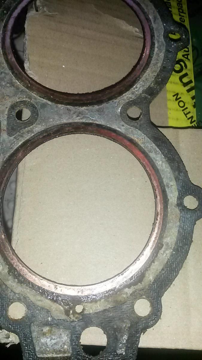

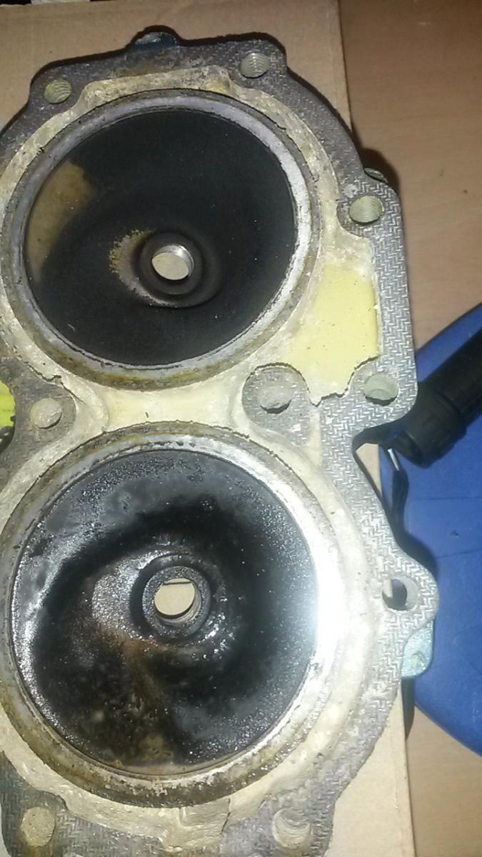

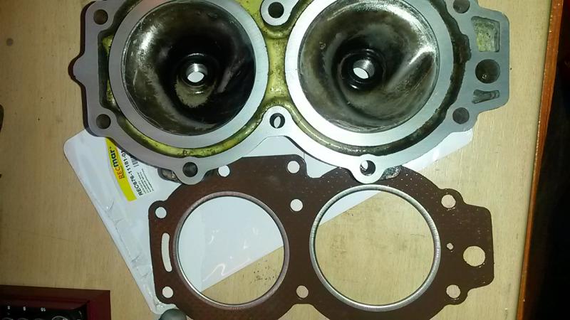

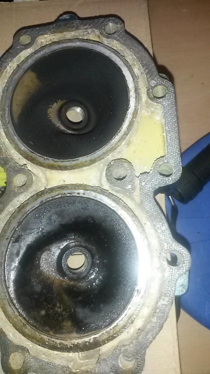

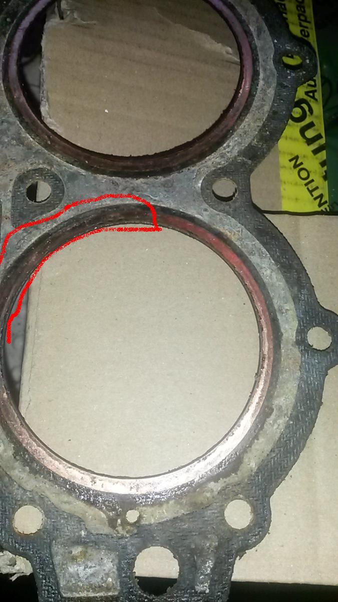

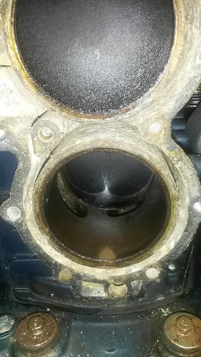

Вот ребята, снял я головку, нижний цилиндр, как видно мокрый.
ну и головка соответственно.

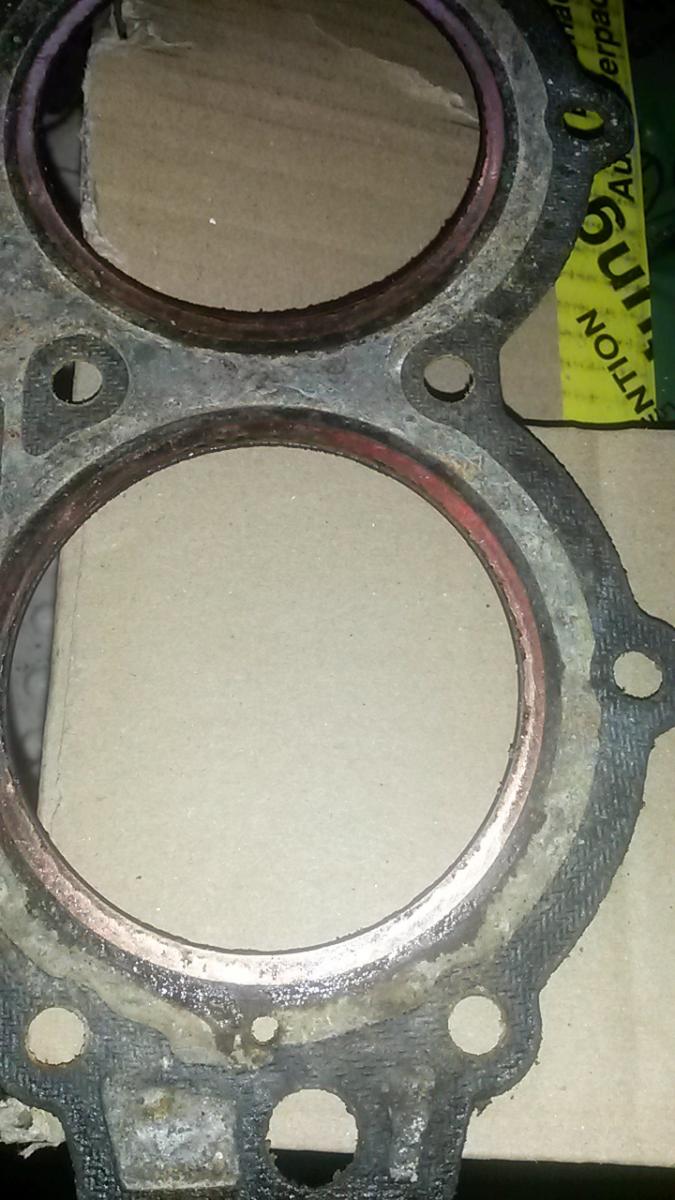

По моему вода попадала через маленькое отверстие внизу прокладки, только в этом месте она была мокрая и когда снял головку, прокладка в этом месте отстала от металла, а в основном пришлось аккуратно поддевать отверткой, чтобы её отделить.

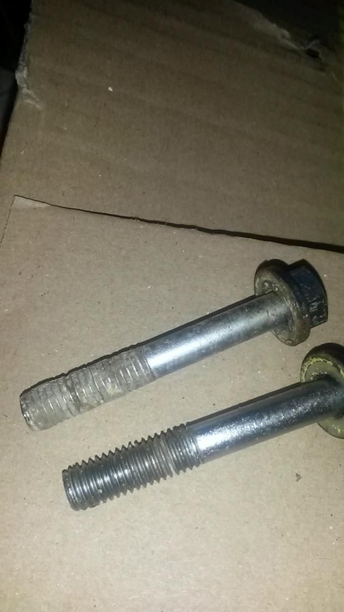

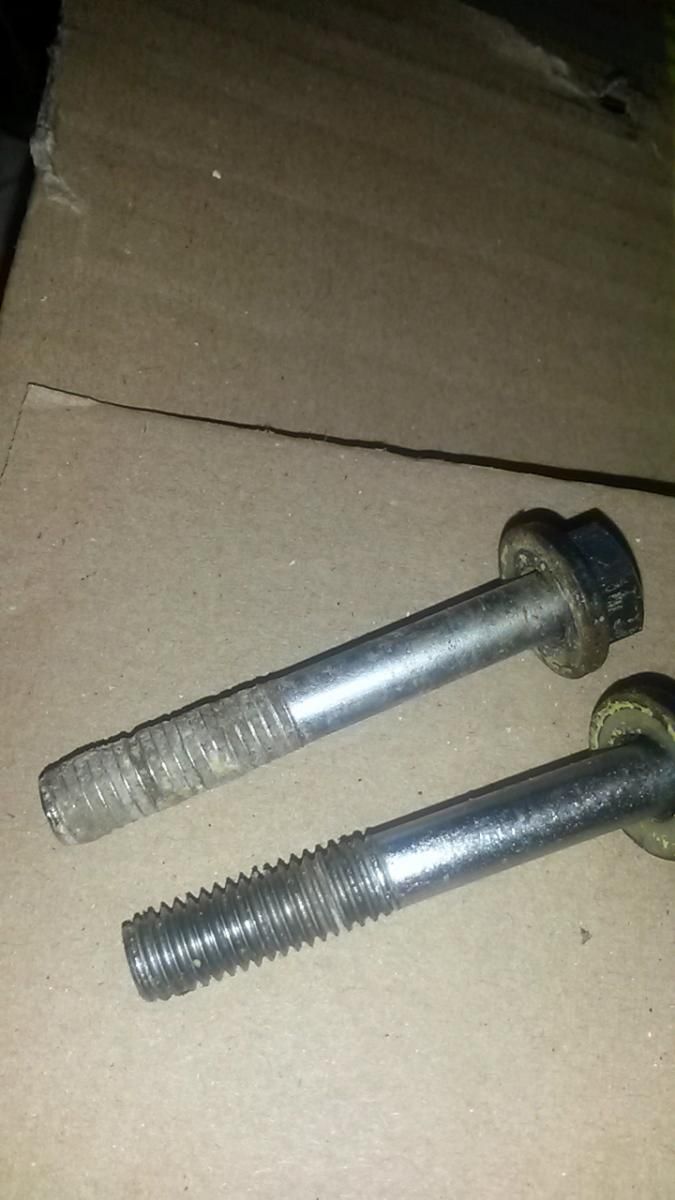

Причиной всему, как мне кажется, плохая затяжка. Видно что двигатель разбирался, да и не раз и 6 из 12 крепёжных болтов были закручены с какой-то мастикой или клеем. Кстати не один болт не обломил.
А сейчас ребята помогайте, как лучше восстановить резьбу, где она просажена? На этом форуме или на соседнем была информация о каких-то спиральках. Киньте ссылку пожалуйста. Или идею какую?
11 756
5 270
http://www.bollhoff.ru/ru/ru/fasteners/ ... licoil.php
Для них нужны свои метчики.
Болты закручиваются на резьбовой фиксатор который ее дает откручиваться от вибрации и образовываться окислу алюминия.
Головку ллишануть,блок проверить на прямолинейность,прокладку поменять,Или обработать аэрозольным медным герметиком,собирать,ставить термостат и клапан и будет счастье.

луха сказал(а):
http://www.bollhoff.ru/ru/ru/fasteners/special_fastener/thread_technology/helicoil.php
Болты закручиваются на резьбовой фиксатор который ее дает откручиваться от вибрации и образовываться окислу алюминия :yes: :good: .
Головку шлифануть,блок проверить на прямолинейность,прокладку поменять!!!,Или обработать аэрозольным медным герметиком,собирать,ставить термостат и клапан и будет счастье.
++++++ :) Маленько шлифанул текст Лёши- "лухи", а так-то эти моторы -- МОТОРЫ!!! неубиваемые

тут, как минимум, точно травило.
зеркало в нижнем цилиндре как бы неплохое (насколько видно). если всё такое, то хороший моторчик, должен побегать ещё.
торец блока правда не ахти. соль или что то в этом роде. почистить и к проверке плоскости отнестись с особым пристрастием )) в идеале конечно бы шлифануть, как и ГБЦ.
11 756
5 270
Алекс,там судя по болтам они стояли для того чтоб дырки прикрывать и головка была не притянута.

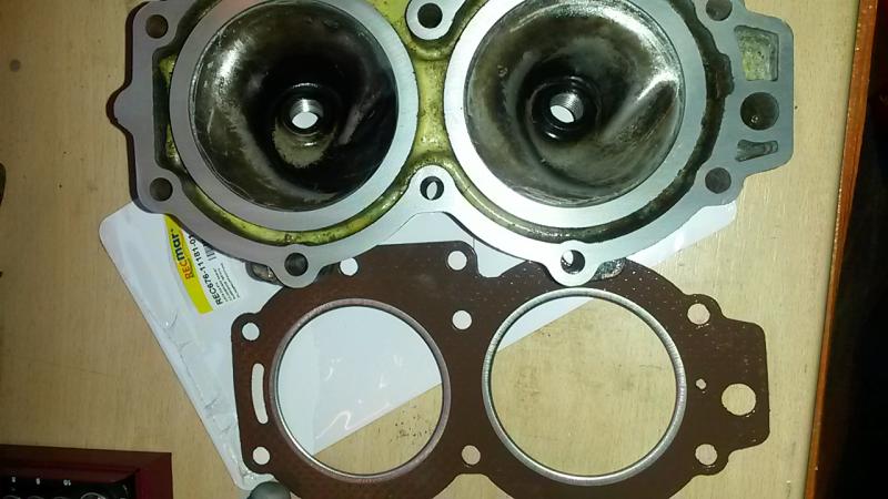

Ну у тебя прямо "глаз-алмаз", я сразу эти раковины на прокладке и не заметил, правда разбирать закончил уже в сумерках. Вчера почистил всё, прокладку конечно нужно новую, стоит, зараза, в 3 раза дороже, чем на сегодняшние модели. Головку шлифанул, середина была немного просажена. Ну теперь только ждать запчасти.

Ну вот ребята, резьбу восстановил, головку шлифанул, пока ждал новую прокладку, попробовал всё собрать со старой, обработанной медным герметиком (Permatex называется) и не удача, вода была уже в обеих цилиндрах. Всё снова разобрал, ещё раз шлифанул головку на стекле " с особой тщательностью" как советовал Pilot-by и дождался новую прокладку,
всё собрал протянул динамометрическим ключём, завёл дома с " наушниками" Зажигание подправил стробоскопом и проверил на воде. Оценка моя пока 3 - во первых, выяснилось что имеет место перекрут ( тахометр установил только сейчас). Винт мне достался от прежнего хозяина, новый почти, даже краска не слезла, помоему родной, Ямаха 11 3/4 12 G. Мотор его крутит почти до 5800, а уже на 5500 начинает дергаться. Скорость более 47 по GPS не поднимается, да скорость мне и не нужна высокая. Напрягает то что мотор в диапозоне 3000-4000, как то фигово работает. Я попробовал ( наплевав на настройки по стробоскопу) поиграть с тягой магнетто..., чем короче , тем, по моим ощущениям лучше, вот хочу миллиметров 5 резьбы отпилить, а то короче сделать, уже резьба упирается, и когда погода позволит, ещё раз попробовать. В общем то я читал на форумах, что эти моторы " понимают" только холостые или полный газ, но попробую, чтобы на 3/4 меня всё устраивало. В молодости, я тогда студентом был, мотороллер "Турист" у меня, как часики работал и этот мотор тоже должен так....
