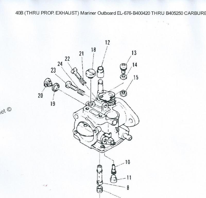

Вот еще вопрос. Обнаружил, что на карбюраторе отсутствует уплотнительное кольцо, на фото № 19. Не подскажешь из какого материала ( наверное медь), если временно поставлю паронитовое, пойдёт? Может по этому ещё на плном газу дергается? Я как понял-это дополнительный воздушный жиклёр, как раз и должен работать на полном газу? Жалко не могу найти руководства по ремонту для этого мотора, везде в интернете от 82 года. Накачал кучу всяких, но у этого мотора по другому выполнен привод магнето и карбюратора...

Прошу прощения. Прокладка на месте, со слепу не заметил. :unknown:
