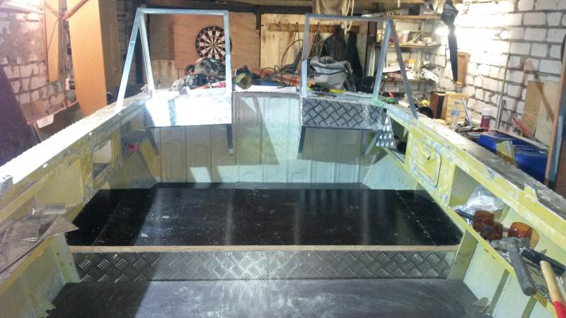

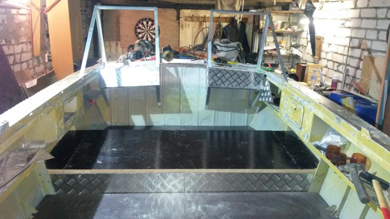

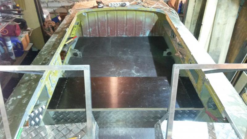

Выпилил все, что мне показалось лишним:

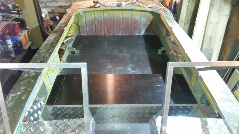

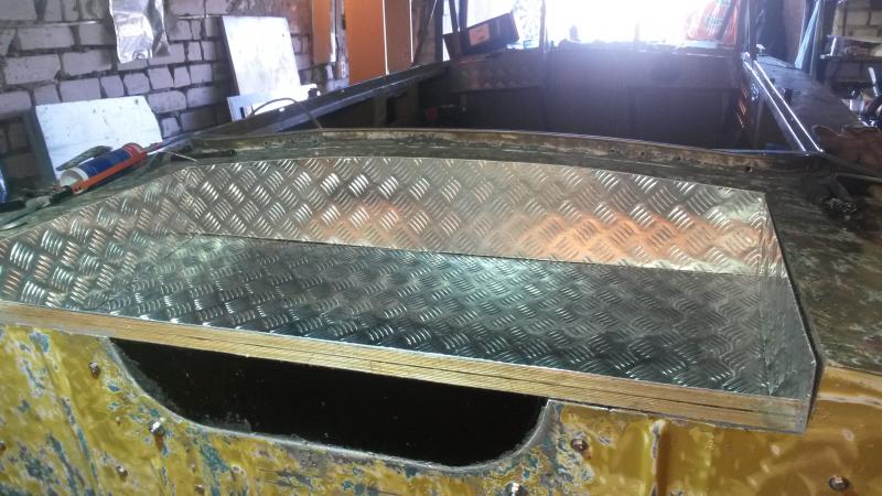

Сделал рамку ветрового стекла и настил из фанеры:

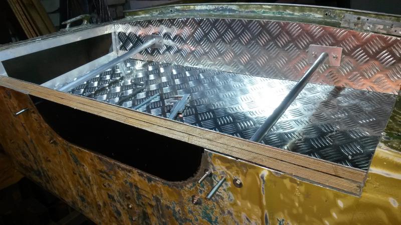

Выпилил и переделал транец под длинную ногу:

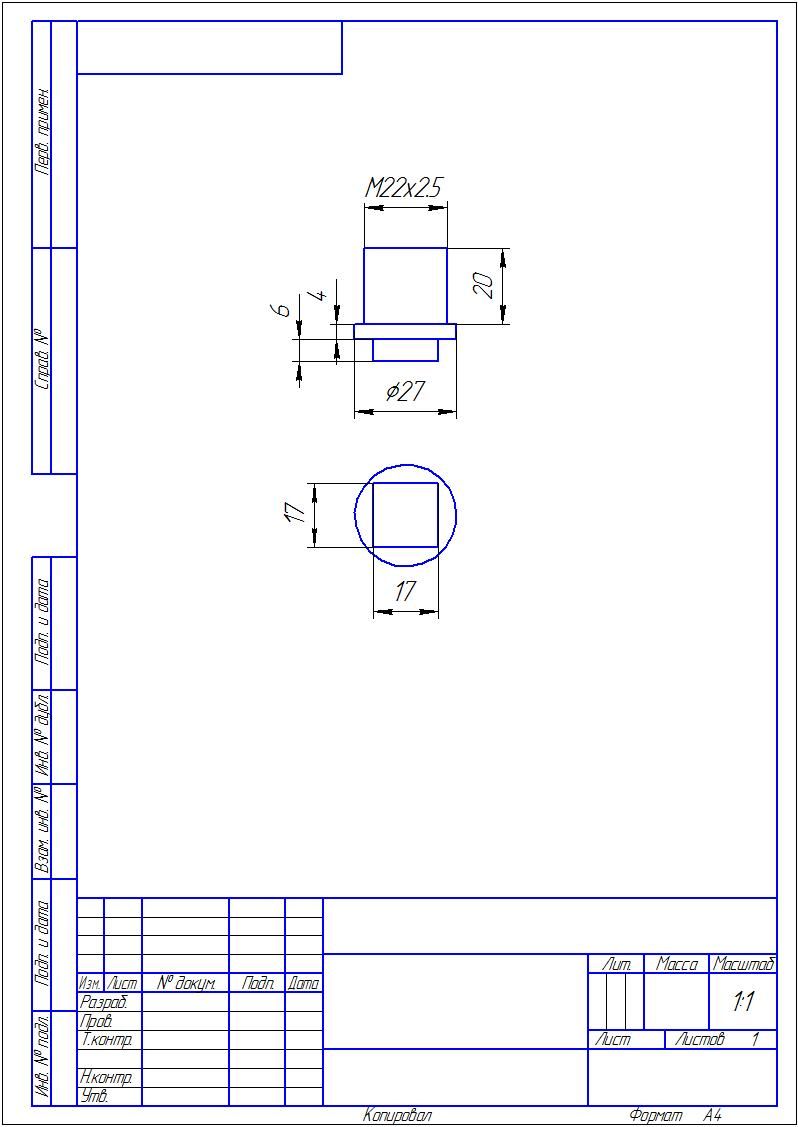

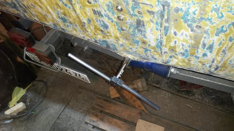

Долго думал, что делать со сливным отверстием. Решение нашлось после замера диаметра отверстия:
Прикинул, как встанет внутреннее оборудование:

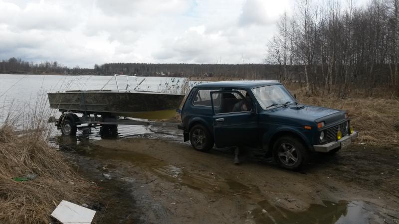

2 недели назад сделали пробный спуск на воду:

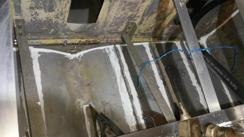

Обнаружили пару течей - что бы не было сомнений герметиком по всем швам:

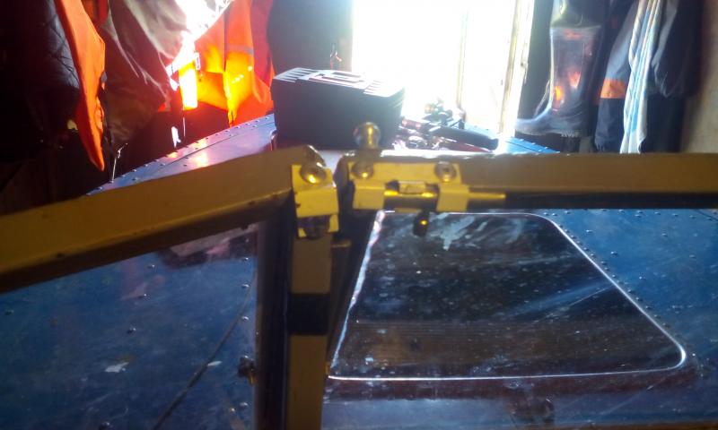

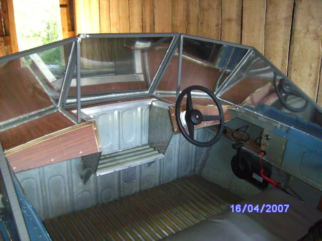

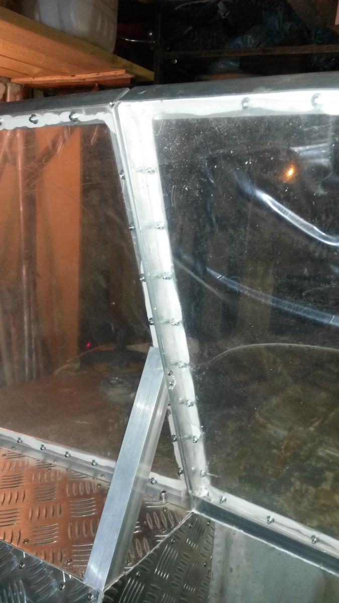

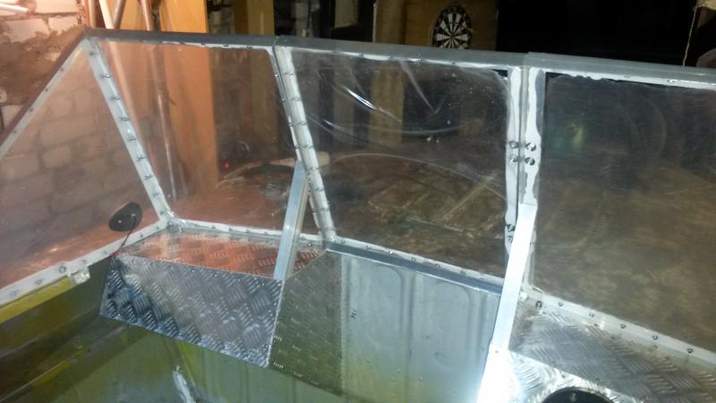

Вчера закончил вставлять оргстекло:

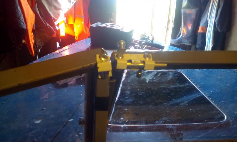

И теперь не могу ума приложить как сделать в этом месте шпингалет что ли:

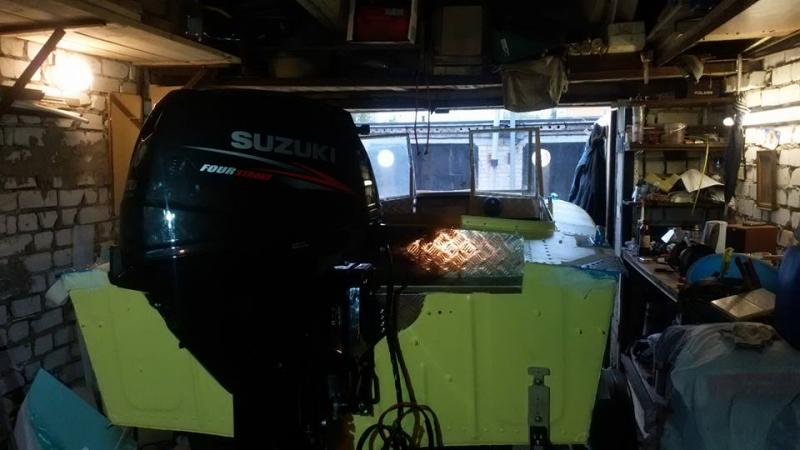

На ближайшие дни в планах подчистить еще раз корпус, покрасить и устанавливать мотор и всякие прочие прибомбасы.

Добро пожаловать! Ну судя по фото ,рукожопым тебя назвать затруднительно будет! Не вдаваясь в подробности всё не плохо,но ступеньку для удобства выхода на палубу сделать не мешало бы.Она (ступенька) и полка,и под ней закрывающийся ящик для мелочёвки и документов ,например.Ну как бы так,для начала.

На данный момент в планах проверить на воде, обустройство внутреннего убранства вещь на данный момент не самая первоочередная. Ступенька будет. На данный момент шевелю мозгом как ее так сделать, что бы 2 в 1 и ступенька и она же в случае необходимости откидывающийся столик.
9 560
4 780
Re: Прогресс-2. Первый мой блин.
Сделай двухстворчатую,раздвижную и усё!

на калитку сделай обычную задвижку(вертушок) и заклевкой закрепи. Лучше чтоб был из пластмассы и немного дугой , и прижимать будет и сдвигать легко .

Володь, сделано всё хорошо - респект :good: На калитку здесь на форуме был вариант(сорри не помню автора, но мне лично понравилось): кусок П-образного аллюм. профиля просверленный с одного края и посаженный на нерж. винтик. Откидывается вверх, накрывая сверху часть левого стекла и часть калитки - фиксирует калитку от открывания. Просто, дешево и надежно :yes:

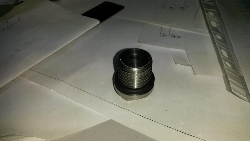

Расскажи что в итоге сделал со сливным отверстием?

Фанера внутри судя по фото бакелит? какая толщина?

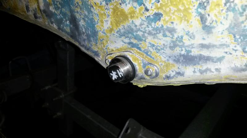

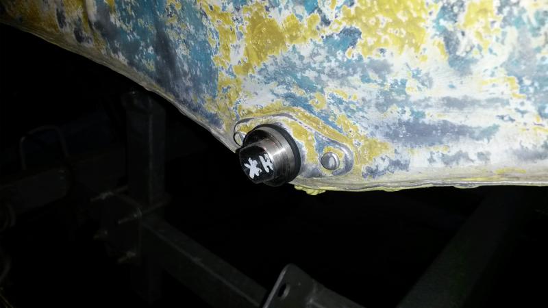

Как вел троса на газ-реверс? какой длины троса брал?

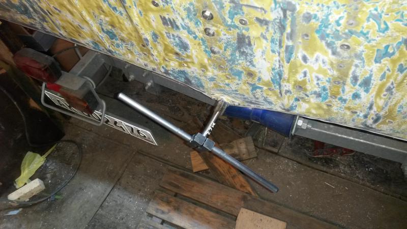

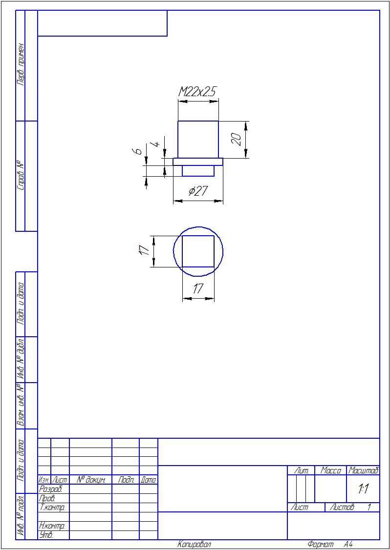

По сливному отверстию - там отверстие 19.6, это под резьбу М22х5, по эскизу (есть выше) токаря сделали пробку (похожие стоят на поддонах автодвигателей для слива масла). Эту пробку с уплотнительным кольцом 18х3,6 вкручиваем в отверстие. Фото нет сделаю позже.

Фанера влагостойкая:
- на полу 8 мм сеткой наверх.
- на под седеньями 22 мм.
- транец 2 листа во 22 мм.

все круто☺. а сливную пробку по подробнее можно. что и как?

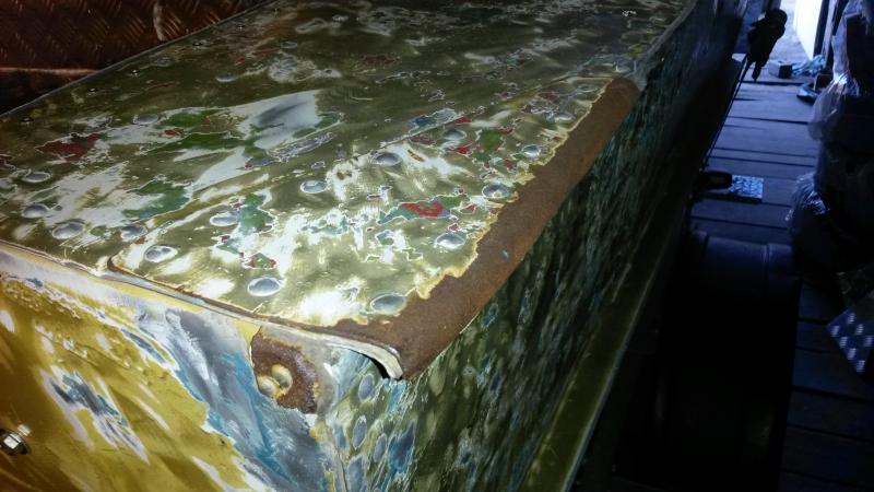

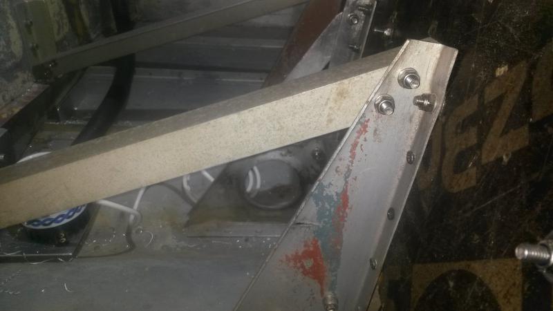

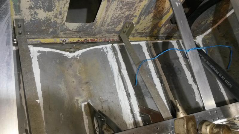

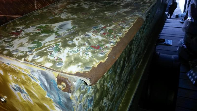

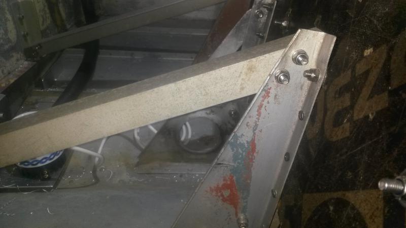

Уважаемые, подскажите что вот с этим элементом (ржавчина) делать перед покраской?
а пробка то от чего?
Пробку токарь с фрезеровщиком сделали. Эскиз где то выше в теме я уже выкладывал.

Вовчик,если для себя то убрать эту железяку.Поставить люминьку двоечку или нержавейку,ну что тебе там проще достать.Да и забыть про это место навсегда!
Re:
ПоддержУ, заменить на нерж. Если проблема, то корщеткой тщательно зачистить, сверху "кислотником"(ВЛ-02, Реофлекс, т.п.) потом грунт и краска, многие Проги до сих пор без проблем с этой сталью ходят, конечно под ней есть коррозия, но ИМХО если изнутри насквозь не прогнило - особо не загонЯйся ;)

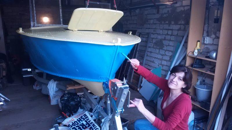

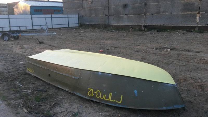

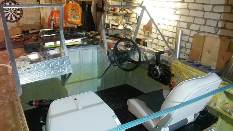

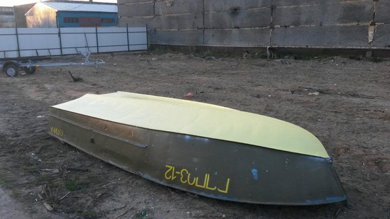

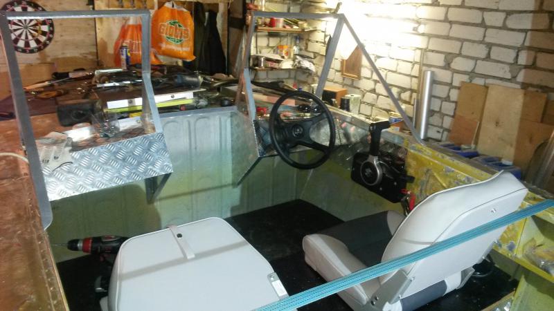

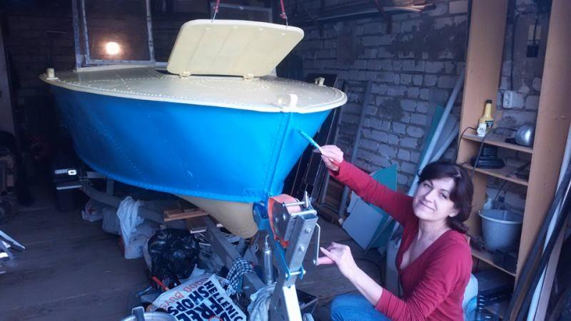

В прошедшие выходные позвал подругу помогать катать валик и махать кисточкой.
Получается как то так:

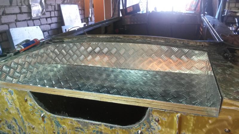

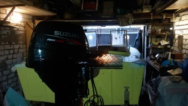

А позавчера с приятелем провели примерку:
Я просто , шпингалет поставил, 4 сезона ни разу не напряг., не знаю фотка старая , видно или нет

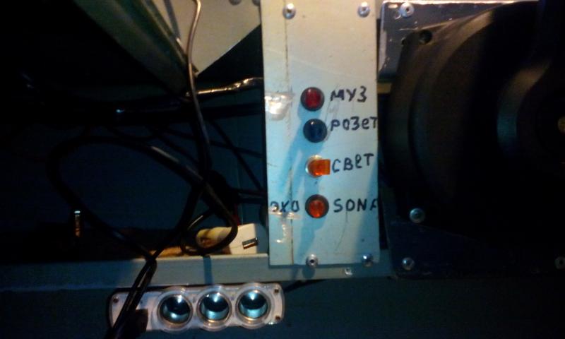

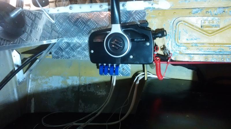

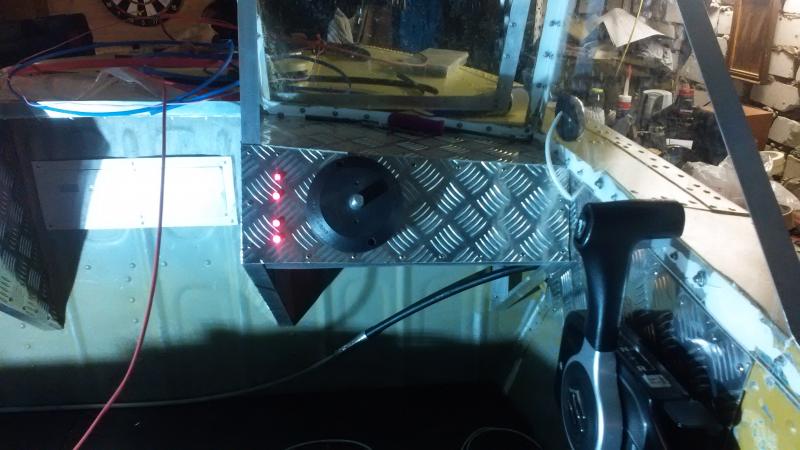

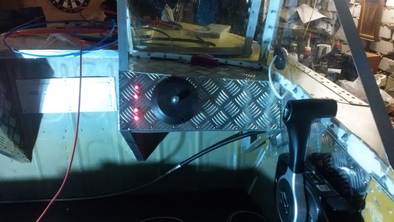

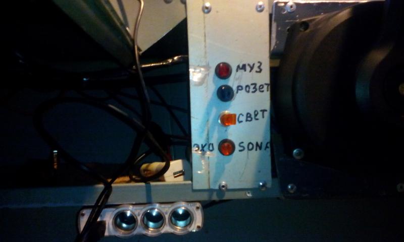

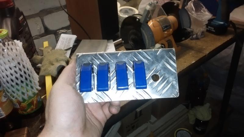

В пятницу зашел к продаванам поинтересоваться насчет панели с тумблерами. Жаба увидев ценник начала душить, при этом перекрыв кислород мозгу. Мозг на последнем глотке кислорода выдал - "Делай сам!!!".
Купил тумблера, лампочки, провода и посвятил этому занятию часть выходных.

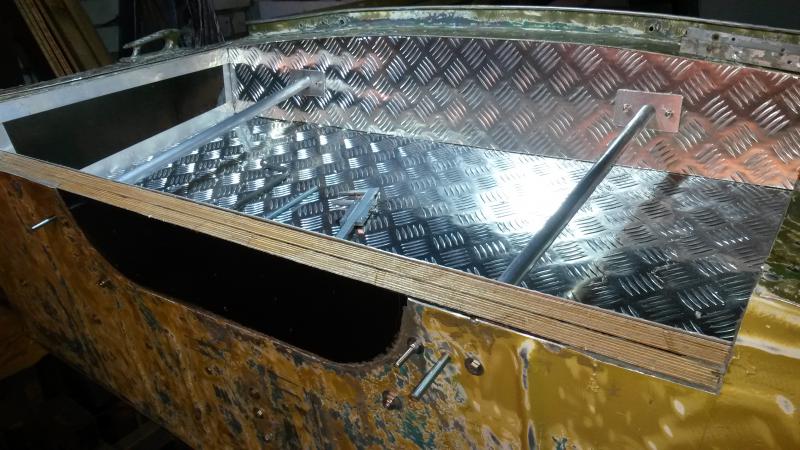

Долго думал, как сделать и куда панель приколхозить так, чтобы и не занимала места много и под рукой. Решил, что под машинкой оптимальное место:
Ну а лампочкам уж на панели место нашлось (они не большие):
Осталось свести на панель все провода и собрать в схему.

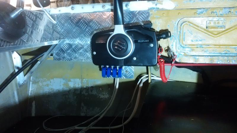

Сегодня заезжал в гараж, мимоходом фотнул, щеколду более крупным планом и тумблера , я поставил спереди машинки, но и машинка у меня стоит выше, иначе стоя маневрировать не удобно, основание для машинки алюминий 3 мм.
