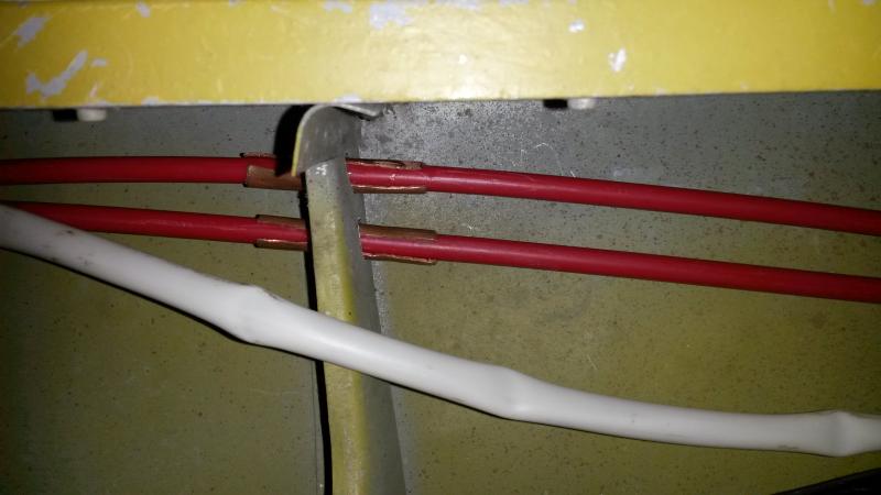

Вот так решил защитить от перетирания тросики в местах прохода их через шпангоуты (так вроде они называются правильно):

Я в шпангоуте просверлил дырочку и притянул к шпангоуту пластиковым хомутом, перед этим тросы обмотал изолентой в несколько слоев, получился нормальный такой жгут, для меня плюс в том, что можно не разбирая всю систему смонтировать и также легко демонтировать. У меня только от рулевой машинки так трос проложен как у тебя.

С рулевым у меня все посложнее - трубки подходящего диаметра не имеется :|

Я рулевое вообще пропустил через резиновый шланг, все ок.
Мммм... Надо вечером примерять - какой то валялся вроде. Спасибо.

Я сразу не сделал, теперь жалею - купи гофру на 40 или 59 для кабеля метра 3 и проведи её оставь в ней резервную протяжку и проблем и укладкой или заменой никогда не будет.

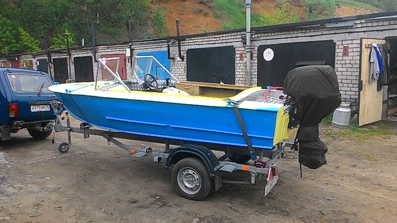

Вчера скатался в ГИМС на регистрацию.
Получил судовой и ТО, с отметкой на 40 л.с.
Вот так выглядит теперь моя лодка:
Осталось номера наклеить.

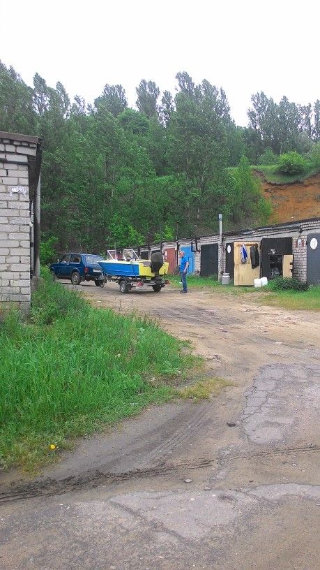

В прошлую субботу провел первый спуск на воду.
Бутылку бить не стали - стекол на берегу не хотелось битых плодить - так пополивались:
Мотор еще под обкаткой, поэтому к концу дня позволил себе немного "газануть":
Доволен до безобразия.
