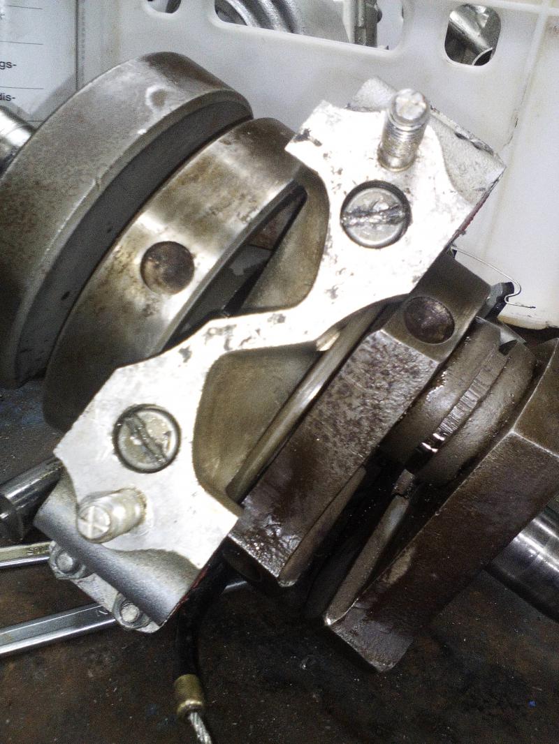

Re: начал разбирать нептун,- такого я еще не видел!!!
да так и есть
поэтому я не побоялся заварить раковины, сделал это акуратно остужая вал.
больше времени пришлось уделить центровке, потому что даже маленькое биение способно отломать и не варений вал.

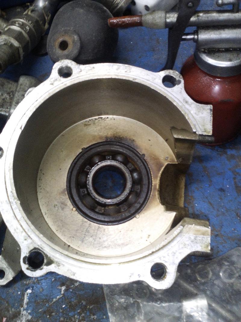

к стати намоторе обнаружил вот такие следы от зубила или отвертки,
и это на точно притертых деталях!!! :crazy:
никогда так не делайте, если не разъединяется то значит что-то не открутил....

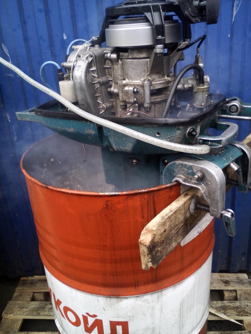

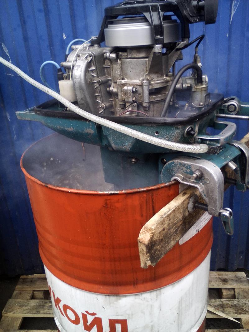

сегодня дособирал моего хромого нептуна, засунул в бочку....
дыр дыр и дры-на-на, моторчик ожил, ни каких биений, четкая работа во всех режимах!!!
специально резко подергал газом, все в норме.
теперь время покажет сколько поживет востановленный коленвал???
я думаю служить мне будет долго.
