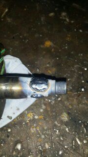

Vadim44
14.09.2014
Vadim
резиновая лодка УРАЛ
НЕПТУН-23

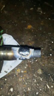

Re: начал разбирать нептун,- такого я еще не видел!!!
пришлось отжеч что бы засверлиться центровкой
Vadim44
14.09.2014
Vadim
НЕПТУН-23

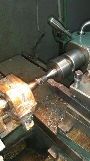

наплавил высокоуглеродистым электродом
Vadim44
14.09.2014
Vadim
НЕПТУН-23

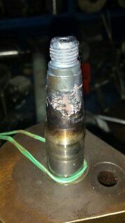

отцентровал

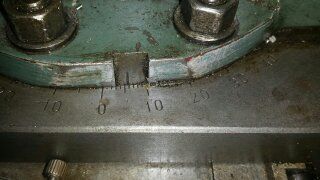

Vadim44
14.09.2014
Vadim
НЕПТУН-23

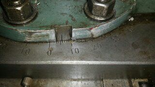

кстати!!! схождения конуса 1:5
выставил на станке градусы, к сожалению делений минуты нет, пришлось подбирать на пробных болванках.

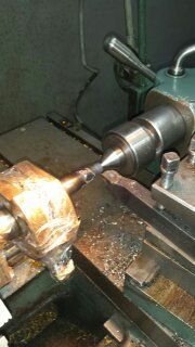

НЕПТУН-23
проточил

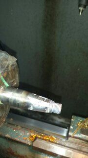

НЕПТУН-23
шкив оделся плотно качки нет биения тоже нет

танкист сказал(а):
Vadim44 сказал(а):
значит такое чудо встречается не редко?
А коленвал востановлю, есле не получится наварить и протачить,
запресую другой хвоставик.
Коленвал грамотный сварщик заварит красиво, а вот конус придётся на программном станке делать или супер токарь нужен. Маховик Вадим таким съёмником снимать крайне не желательно деформирует его и мотор потом трясётся как виброукладчик асфальта :hahaha: Съёмник желательно использовать родной или новодел по размерам родного.
По поводу съемника Андрюха прав. Трехлапым если снимать, сто процентное попадалово. Получишь именно то ,что получил, ибо этот съемник еще больше прижмет ступицу к валу. Результат - не маховика ,ни колена. :(

Vadim44 сказал(а):
да со съёмником понятно, но мне и родной не помог бы :pardon:
При "приварке" снять детали без их повреждений не может ни один съёмник. Так что дело не в типе съёмника, они все в этой ситуации будут "сломниками"

Karakul
25.07.2012
762
31
маховики, в частности на вихрях, привариваются очень сильно, притом сварка происходит под воздействием электротока. Физика процесса мне непонятна, откуда берется такой ток? Если конус смазать просто солидолом, то приваривается еще сильнее. Графитка или контактная смазка думаю ситуацию исправит.
Karakul
25.07.2012
762
31
А варить коленвал думаю нельзя, не дай бог отломится, делов то наделать может. Тем более если мотор на продажу, хозяина будущего обязательно предупреждать надо.
21 485
1 660
Саша, а откуда ток берётся в катушках? В маховике возникают блуждающие токи. При не плотном прилегании поверхностей сопряжения или дефектах материалов возникает разряд. Токи могут возникать очень существенные.
21 485
1 660
Причин много, но факт очевиден.
21 485
1 660
Вообще то точнее это вихревые токи.
21 485
1 660
Боюсь предположить что именно смазка конуса провоцирует возникающую электрокоррозию.
21 485
1 660
Обварка конуса ни к чему хорошему не приведёт. Лучше менять. Сталь от электродов совсем иная. Она и не закалится. А только усугубит. Для борьбы с вихревыми токами в статорах электрических машин специально используют набор пластин из специальных сталей. А в ассинхронных короткозамкнутых двигателях их наоборот используют путём заливки разнвх по электропроводностям металлов. Ну как то так для простоты понимания.
Karakul
25.07.2012
762
31
Думаю как раз сварка то и вызывает контактное эмиссионное приваривание, смазка служит изолятором, а при не плотном прилегании поверхностей, ток идет через контактную поверхность. Что бы избежать эффект приваривания есть два варианта, либо идеальная притирка поверхностей для масимального контакта, либо использование электропроводящей контактной смазки. А по вихревым токам я все понимаю, но вот мощность мне кажется излишне большая. А на иномарках интересно такое явление происходит? и как они решают эту проблемму?
21 485
1 660
Саша, всё правильно. Бывает и на иномарка. Но после частого туда залезаниия. Качество металла лучше, притирка более точная. Да и лазить меньше приходится. А порой вообще не заглядываешь под колпак.
Vadim44
14.09.2014
Vadim
НЕПТУН-23
нет не напродажу- эксперементальный сам испытывать буду.
Vadim44
14.09.2014
Vadim
НЕПТУН-23
электроды разные бывают- втом числе и для рестоврации валов с высоким содержанием углерода.
Vadim44
14.09.2014
Vadim
НЕПТУН-23
приваривание конуса маховика происходит от не правильного подключения цепи зажигания.
старые прокладки были металоасбестовые покрытые графитом. а сейчас паронитовые не проводящие эл. ток
и бог его знает как соединяется масса.
теперь получается надо все детали корпуса провадами соединять??
