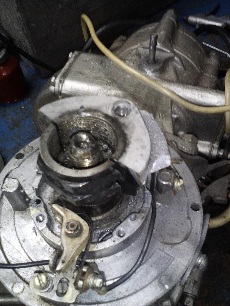

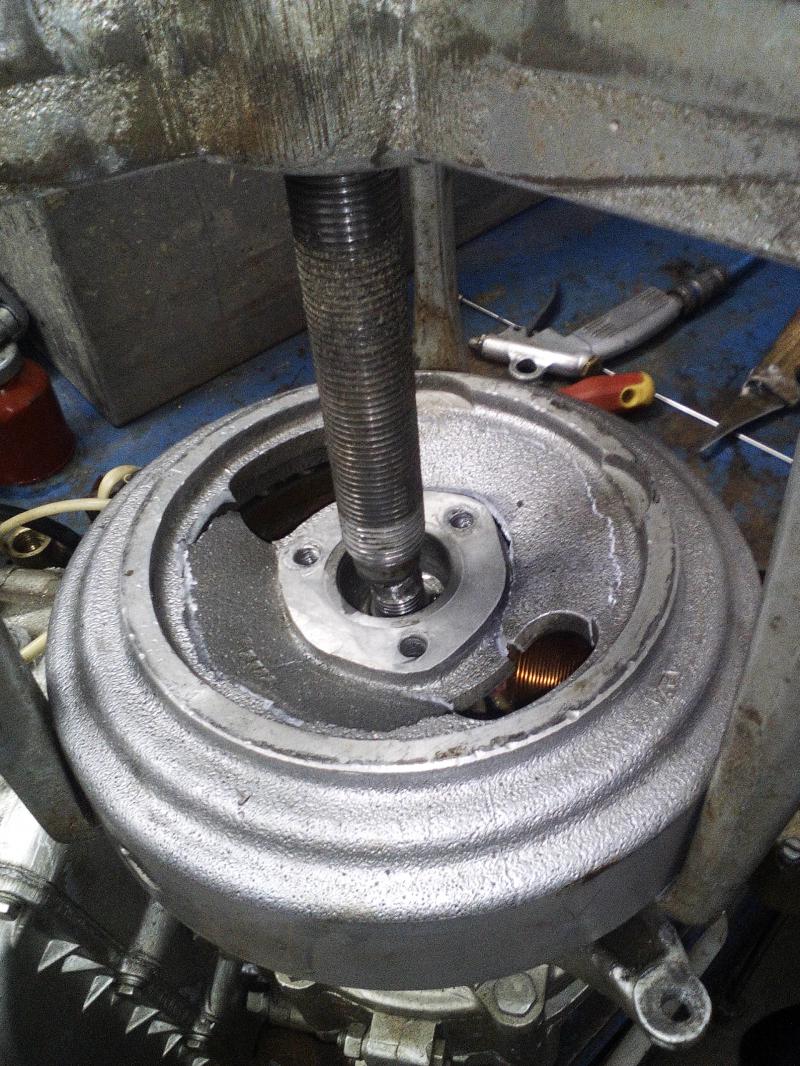

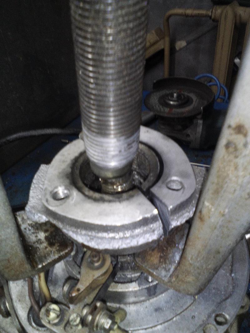

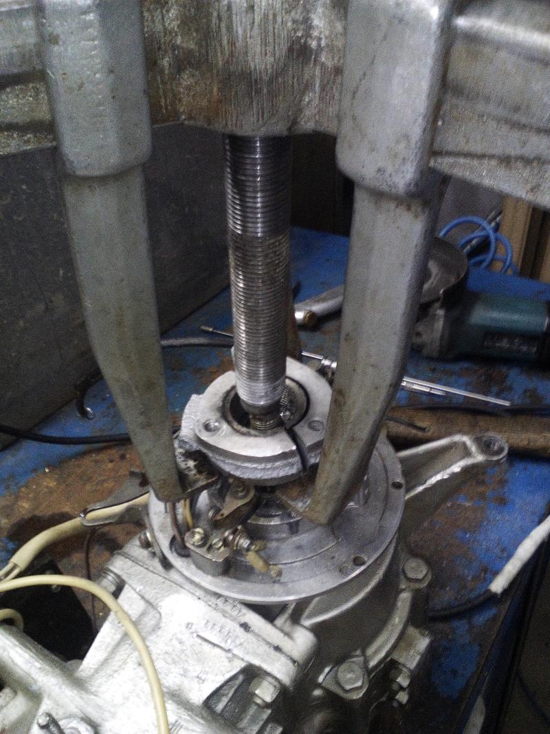

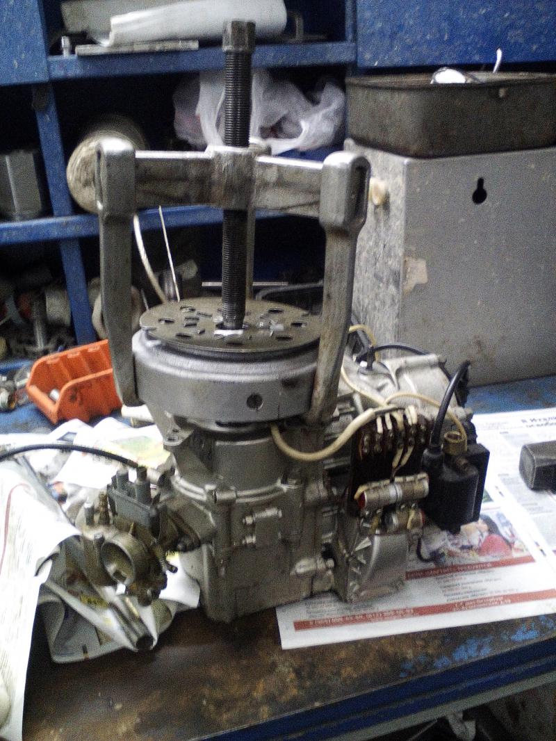

Начал снимать маховик, стучать по нему нельзя, зарядил съёмник, потянул не идет, побрызгал всякой гадостью не идет,
пристукивал по съёмнику нивкакую, стал бить по маховику через капролоновую балванку никак,
погрел феном, полил ортофосфорной кислотой, нисместа!!!
Vadim44
14.09.2014
Vadim
резиновая лодка УРАЛ
НЕПТУН-23
Re: начал разбирать нептун,- такого я еще не видел!!!
Рассердившись зажал двигло в тиски начал драть маховик вверх с постукиванием по болту съёмника....
и вот вроде пошло...

вообщем не буду утомлять вас болтавней выложу фотки,
далише я намучался :crazy:
Vadim44
14.09.2014
Vadim
НЕПТУН-23
отломанная втулка неподовалась, яеё пили колотил, несместа

мы снимали на своём штатным съёмником на ура, а в чём тут причина такого съёма? :?

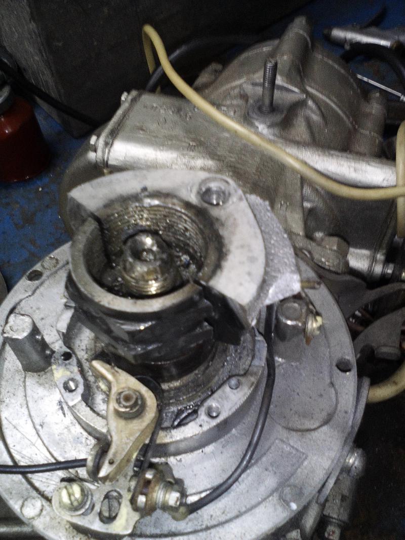

смог я её только распелить с двух сторон, и увидел ужас...
Vadim44
14.09.2014
Vadim
НЕПТУН-23

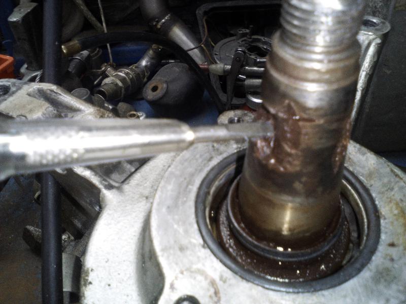

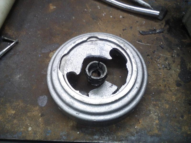

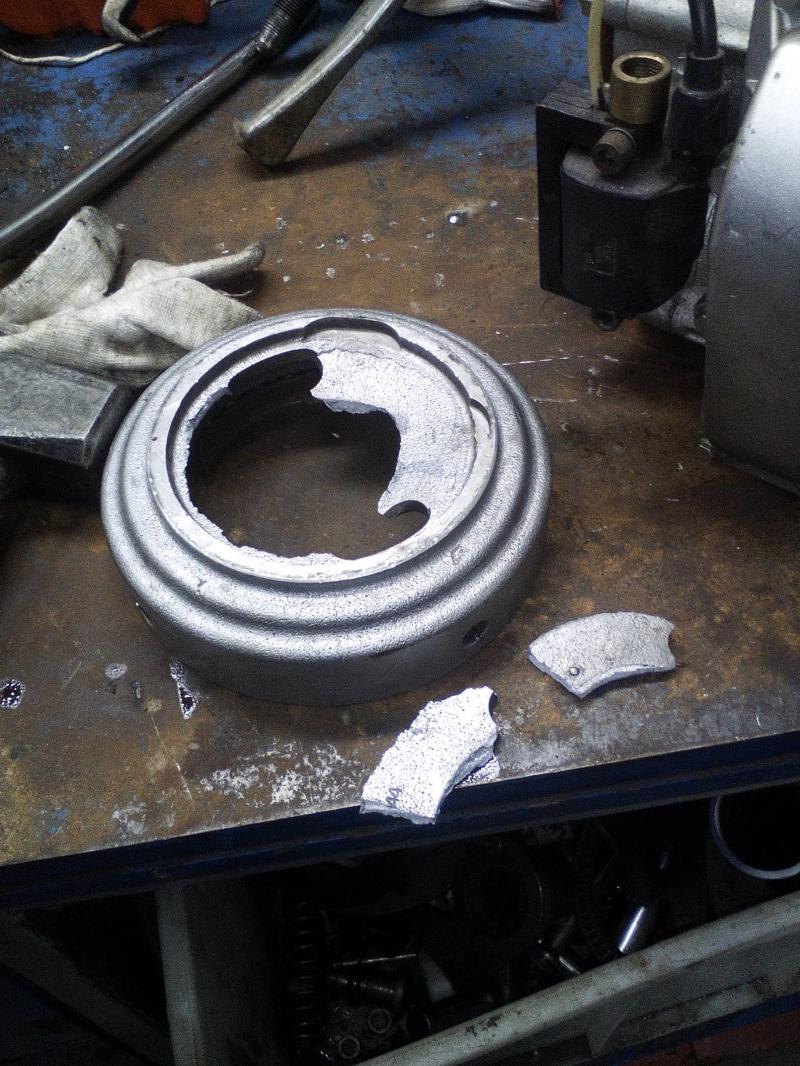

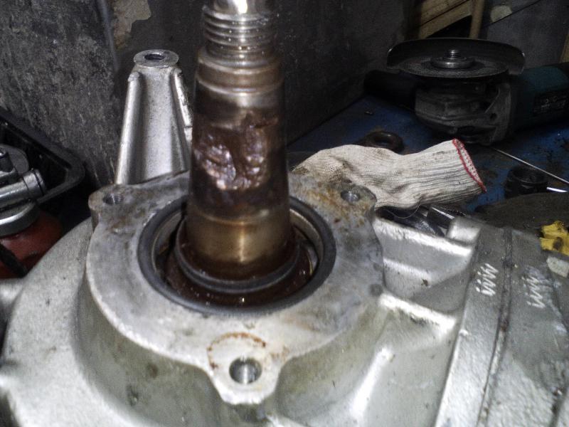

каленвалу хана- дыры, причем на конусе маховика вточности такие же выступы, потертые без свежих сломов??? :crazy: :crazy: :crazy:
Vadim44
14.09.2014
Vadim
НЕПТУН-23
наповерхностях конусов образовались своеобразные (папа) (мама) снять не распелив с 2х сторон было невозможно!!!???

маховик утрачен безвозвратно!!
а вот коленвал буду пытаться востановить, наваривать протачивать, центровать Т.К. щеки немного провернуло.
вообщем работы много буду по ходу дела фоткать и отписывать.
А самое интересное- на втором спортивном нептуне тоже такие раковины, он мне слава богу без маховика достался,
эти спортсмены походу приваривают сваркой маховики как-то из нутри :jokingly: :jokingly: :hahaha:

ленаlena4 сказал(а):
у нас на кв тоже дыры,но маховик снялся легко
значит маховик уже другой был поставлен.
вопрос в том как они образуются?
и как на конусе маховика образовались такие же наросты.
ЗАГАДКА???

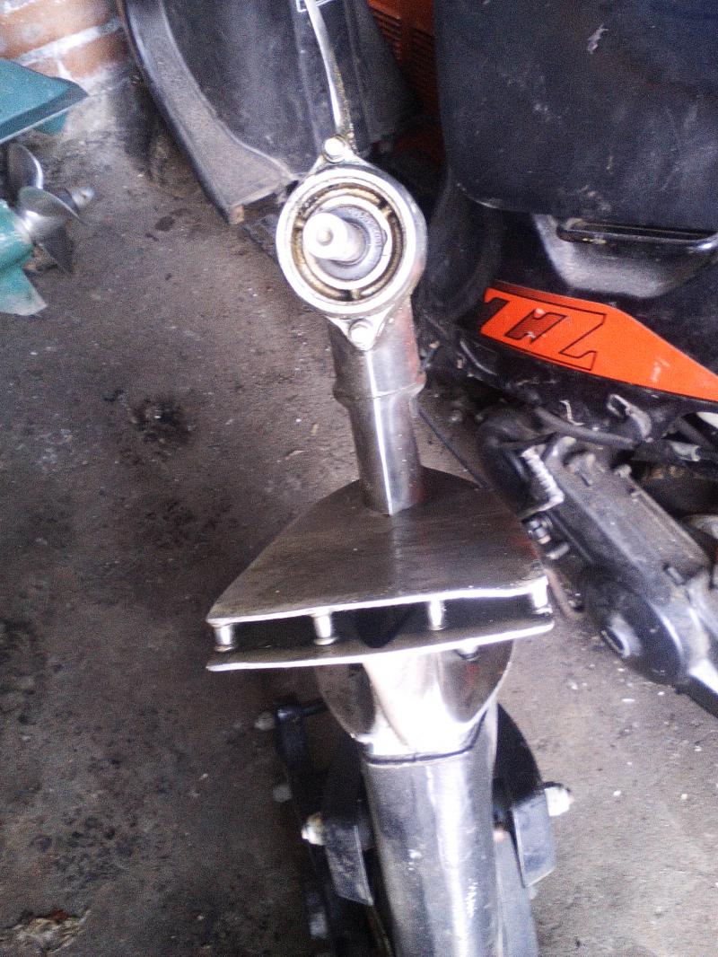

на двух нептунах очень мнтересно подводка переделана

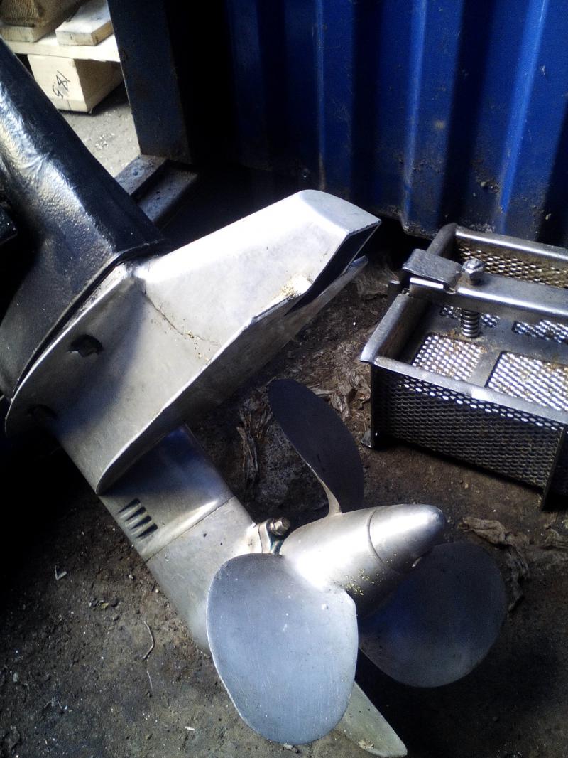

а на другом выхлоп немного другой

Электростатистическое напряжение делает своё дело,колену хана.Пощаше снимать надо и графиточкой помазать не грех,зто не первый случай у тебя с маховиком прикипевшим.

Коленвал грамотный сварщик заварит красиво, а вот конус придётся на программном станке делать или супер токарь нужен. Маховик Вадим таким съёмником снимать крайне не желательно деформирует его и мотор потом трясётся как виброукладчик асфальта :hahaha: Съёмник желательно использовать родной или новодел по размерам родного.

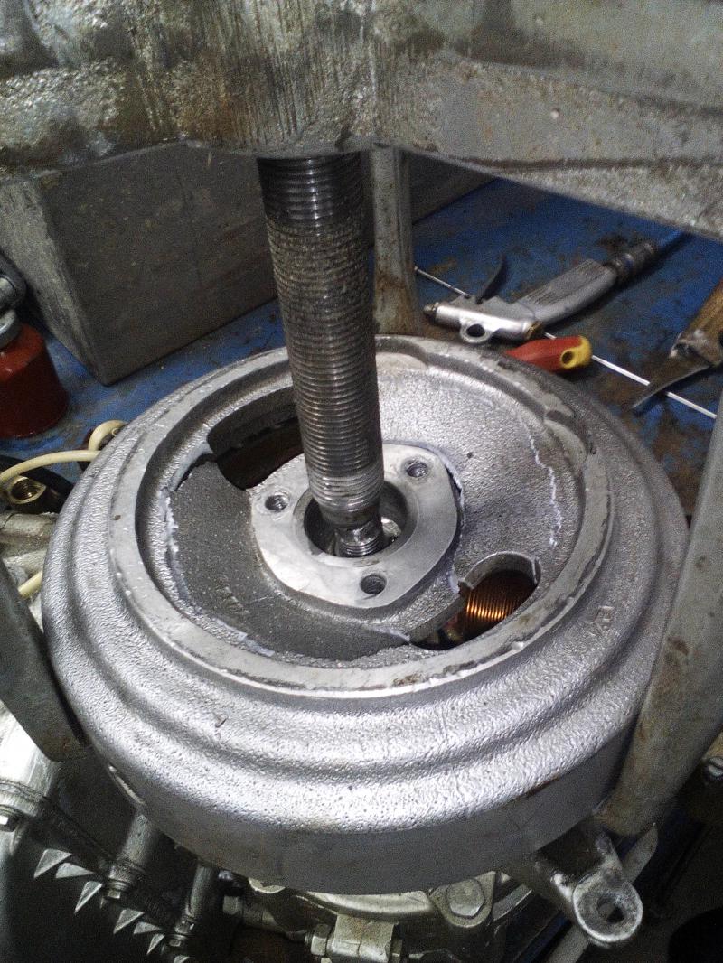

Коленвал грамотный сварщик заварит красиво, а вот конус придётся на программном станке делать или супер токарь нужен. Маховик Вадим таким съёмником снимать крайне не желательно деформирует его и мотор потом трясётся как виброукладчик асфальта :hahaha: Съёмник желательно использовать родной или новодел по размерам родного.[/quote]
да в этом случае мне не помог бы никакой съёмник-болгарка однозначно!!!
уж больно глубоко он приварился :pardon:

В данном случае понятно всё Вадим только резать. Я вообще по теме на будущее.

Спортивные моторы работают на повышенных оборотах,- 6-7 тыс. в мин., поэтому гайку маховика затягивали со всей дури (по инструкции момент затяжки гайки обычного Н-23, 7-8 кгм). Поэтому и произошла приварка конусов. Так как моторесурс спортивного Н-23 мал,то маховик за этот период снимать не собирались, зачем и сделали выносные конденсаторы.
