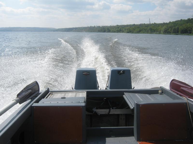

Самый главный минус ВТ, это не максимальный кпд мотора из-за водяного горба с днища. Как по умному это назывпется не знаю.
Выносной транец более хлипкий по определению чем корпус лодки.
Сложнее намного добраться до винта на воде.
Плюсов этой конструкции не наблюдал и не наблюдаю.
Плюсов ВТ также не видят АБСОЛЮТНО ВСЕ производители лодок. Во всём мире.
3 163
1 314
Насчёт хлипкости, не убедил. Я на одном моторе никогда не ходил, всегда на спарке, а это вес-100кг. Транец был всегда живей-живого.
До винта добраться немного сложновато, но не критично. Мы же русские, мы всё могём, или могем, можем.
Лично мне лодка нравится, меня она во всём устраивает.
Видать, каждому-своё.

Так я сразу и написал что "для меня" плюсов нет.
Не с целью поспорить)))
На к5м тоже висели 2 тридцатки.
Но лучше транец укрепить.

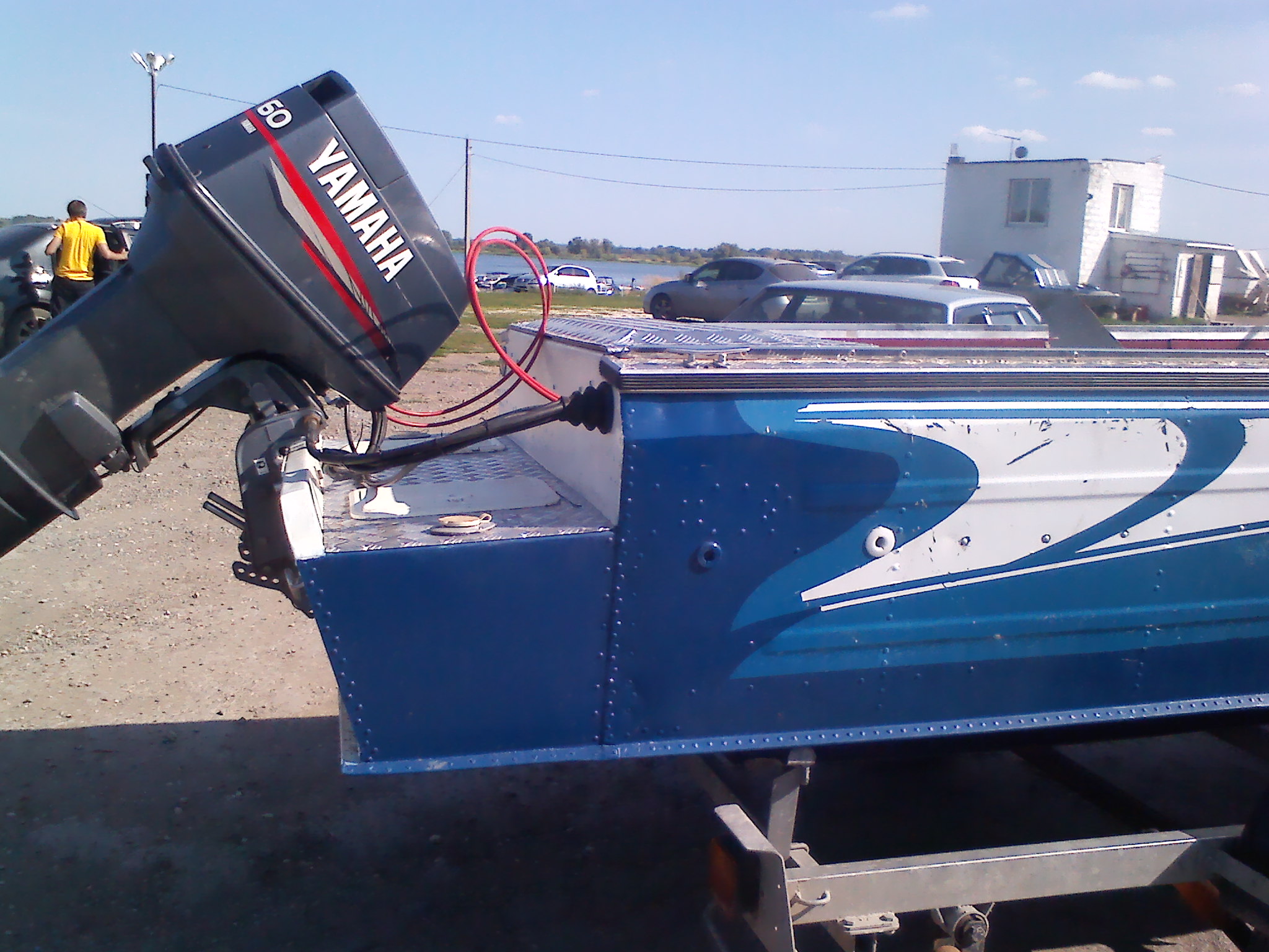

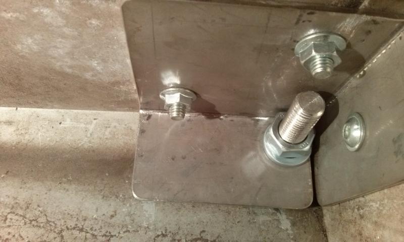

Усилен хорошо. 1 фотка-снаружи. 2-изнутри.
Судя по фото на втором при установке СМС кавитационная плита стала на несколько см выше или я ошибаюсь мне кажется при установке СМС транец надо переделывать ниже.

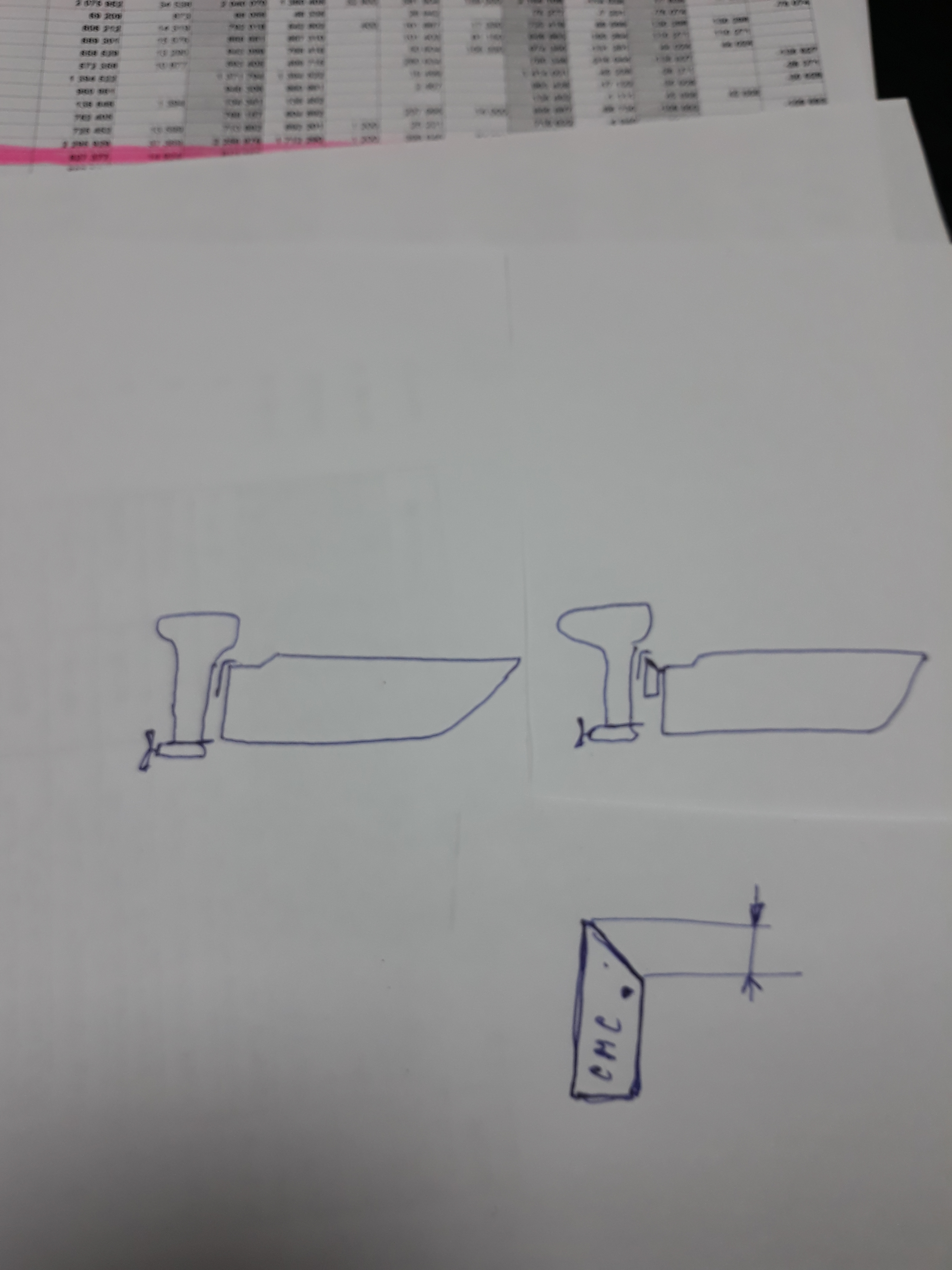

:lol::lol:
Повеселил,
навеска мотора считается по уровню акп по отношению к днищу вообще то)))
И в случае с выносным транцем если учитывать горб выходящего потока с днища, мотор нужно вешать чуть выше!

Так и я о томже, главное на сколько.
