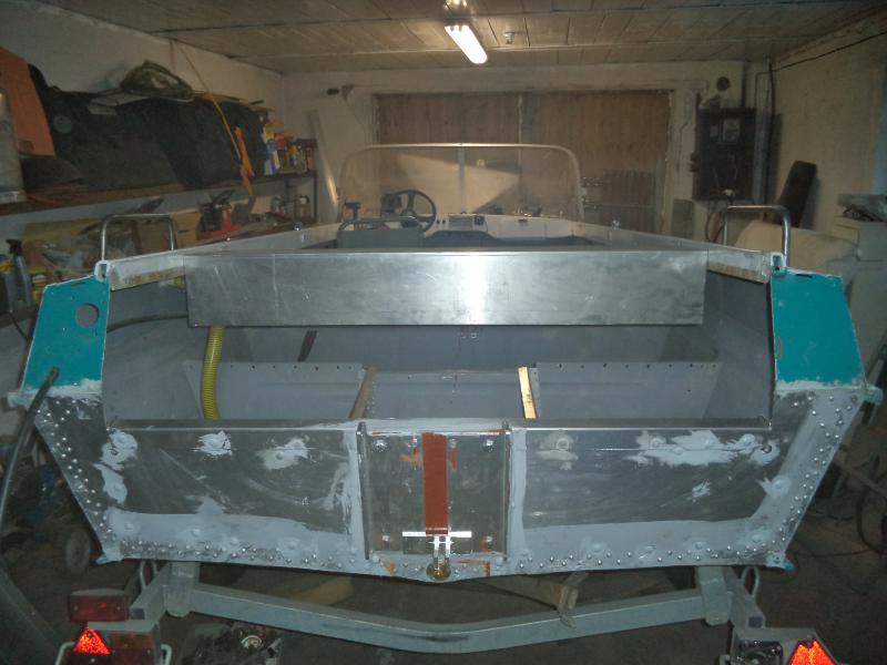

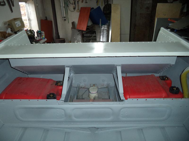

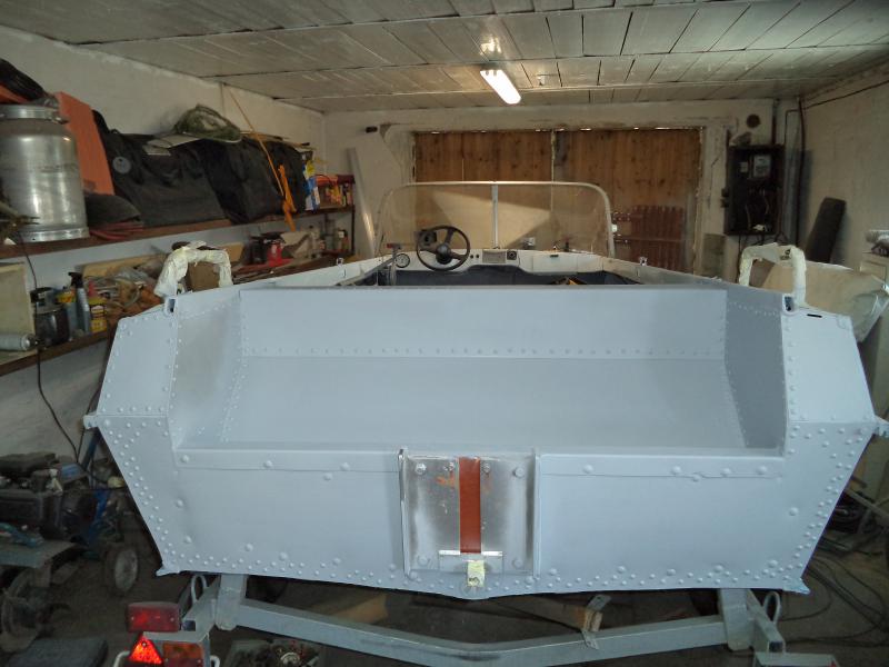

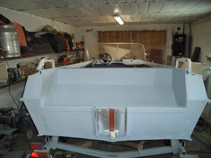

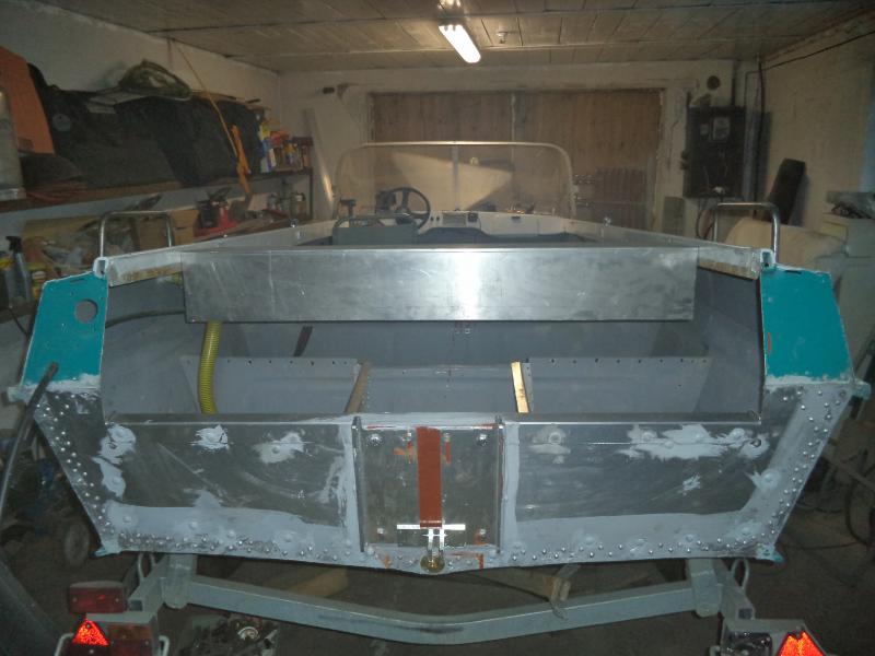

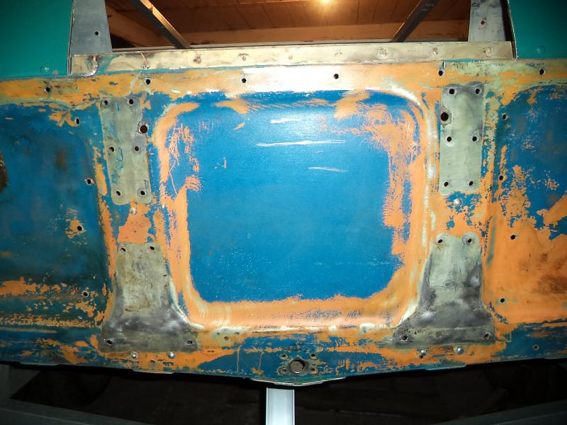

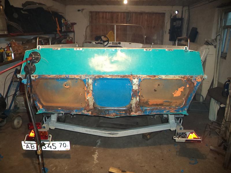

Пока только фото, убрал выносной транец, переделываю рецес и транец буду благодарен за советы.

Анатолий, фотки, похоже, расположились в обратном порядке, т.е. последнее фото на первом месте?
Я бы не стал делать рецесс таким широким. У тебя же один мотор. Зачем широкий транец?

Переделкин сказал(а):
Пока только фото, убрал выносной транец, переделываю рецес и транец быду благодарен за советы.
Не знаю как вам, а вот лично мне очень нравятся казанки именно с выносным транцем,почему решили его убрать?
Ну более длинная база,ну на глисс чуть позже(плиты решат вопрос),зато места сколько в лодке можно сэкономить)имхо

Re: Еще один новичек

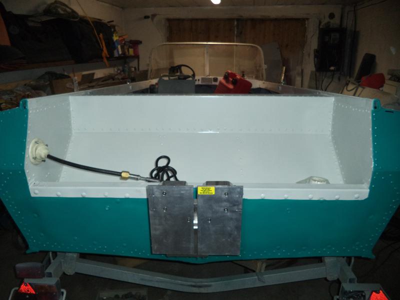

Транец выносной убрал потому , что купил трим СМС. В лодке места мне и так хватает. А вот с выносным лесть опускать двигатель, когда налетишь на мель или топляк очень неудобно. То, что транец большой согласен, но меньше его сделать для меня проблемней, смотрел на ютубе модернизацию казанки сделал также как и там, даже появляются мысли убрать перегородку заднего рундука и сделать передвижное сиденье. На транец кроме 40 хвс планирую еще меркури 5 для тролинга. Планирую еще бак с носовую часть.
Все понятно по ширине транца: раз для "докатки", то в самый раз.

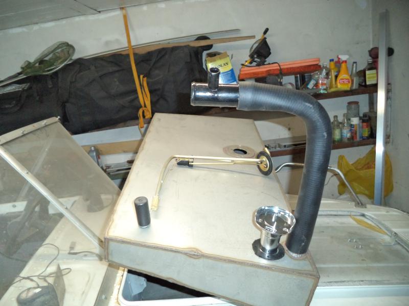

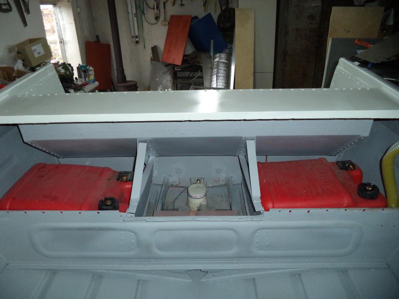

На сколько бак?вроде носовая часть должна подгрузиться кг на 40-50?

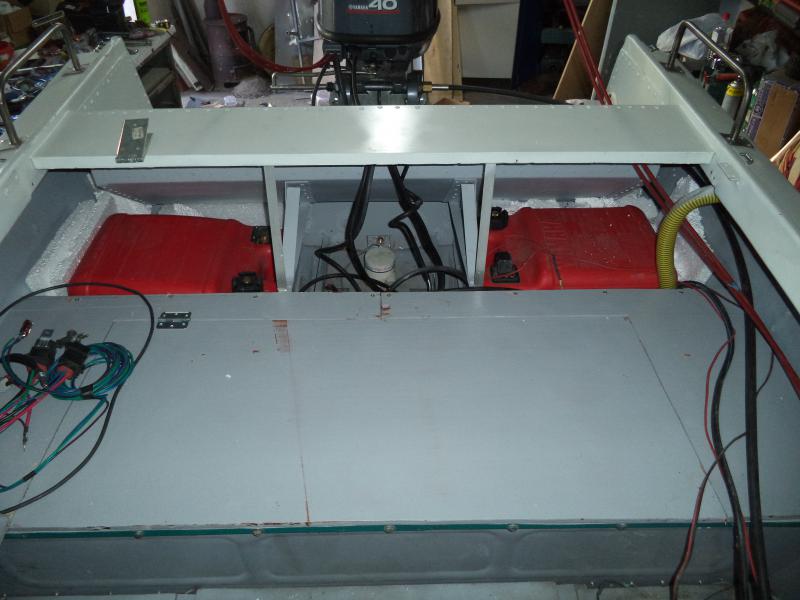

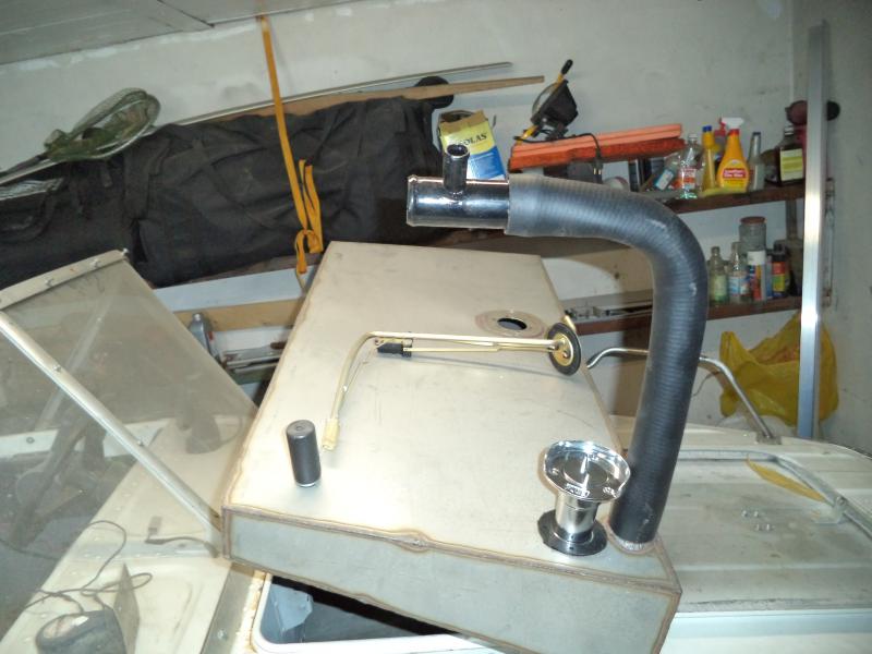

Бак на 60 литров, раньше всегда в носовой багажник брал запас - канистры 50,20 и 10 литров. теперь то же самое только стационар не надо будет переливать на воде, переключил краник и поехал дальше. Бак входит так, что сверху можно еще сухие вещи положить.
Которые будут всегда пахнуть бензином? Да, еще при заправке этого бака большой шанс "заправить" и эти вещи. Мне кажется, не лучший вариант для хранения сухих вещей. Правда, я имел ввиду одежду, которая у меня всегда в запасе в носовом багажнике.
Что-то я на баке не наблюдаю датчика уравня топлива, заборной трубки и "отдушины", или ракурс такой не удачный?
На счет горловины Вы правы она будет выведена наружу, в том числе и трубка. чтобы запаха не было, датчик тоже есть. сделаю фото получше , чтобы видно было. Рецес уже почти закончил, скоро фотки выложу. Должен все сделать к 29.04.2015 началу охоты.Сделаю фото обращусь за советом по усилению транца.

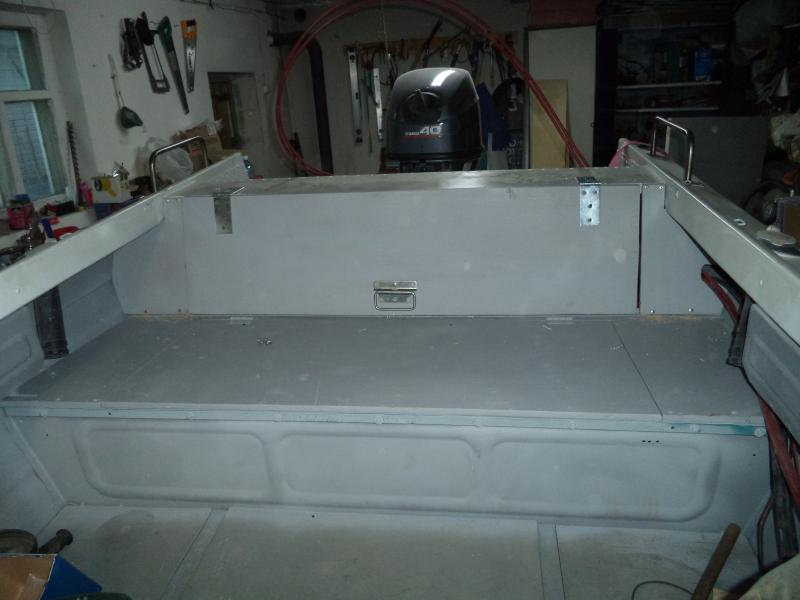

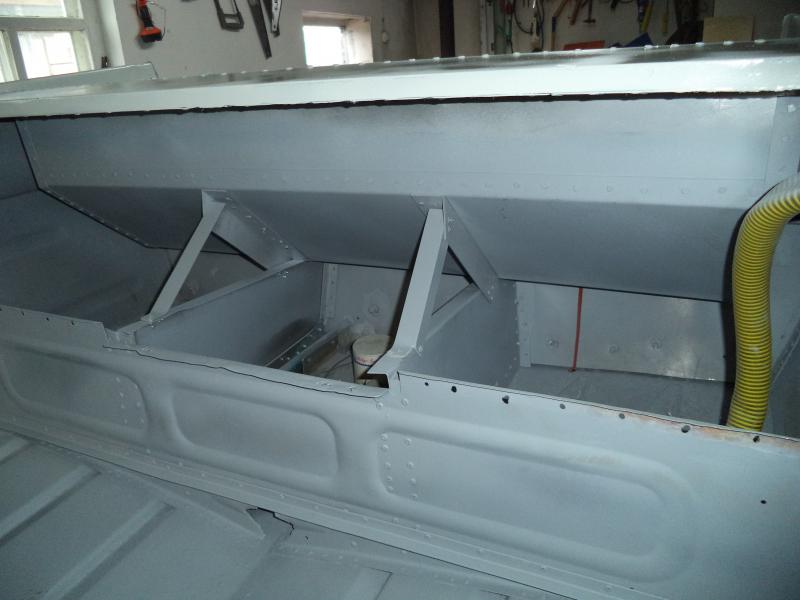

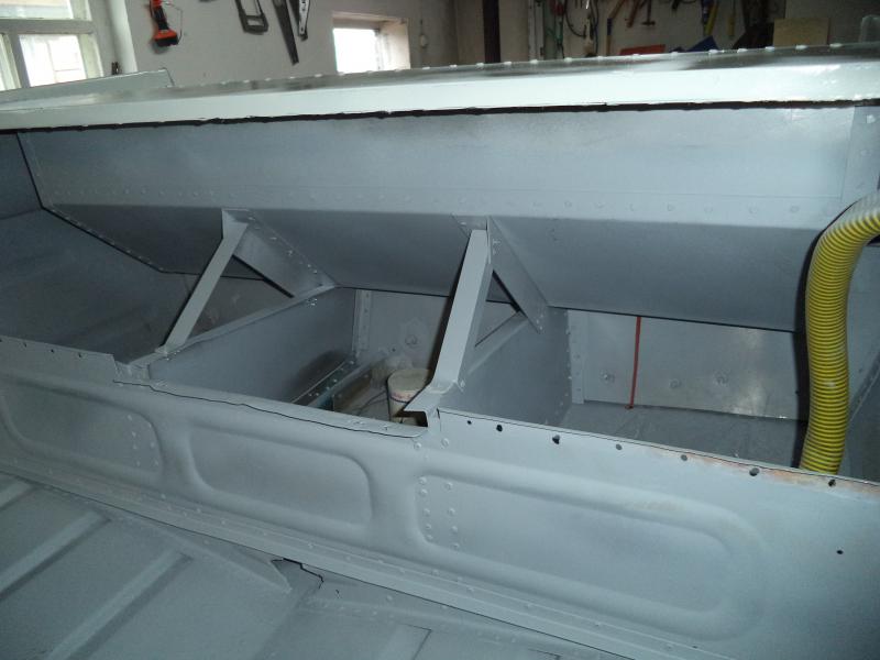

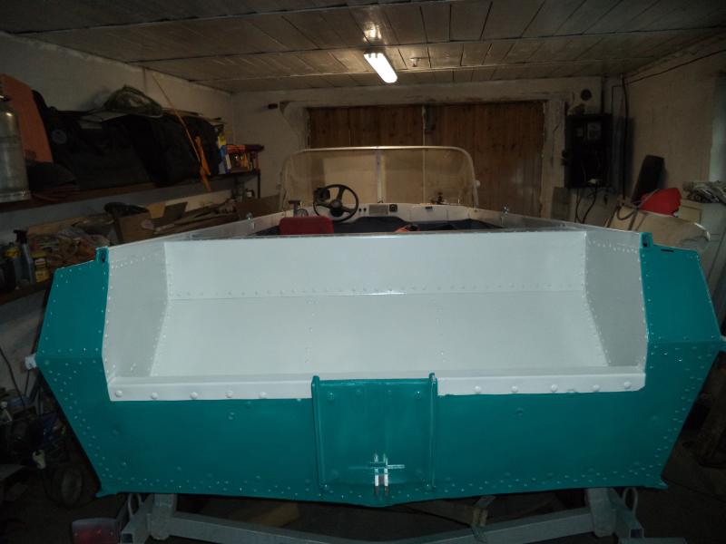

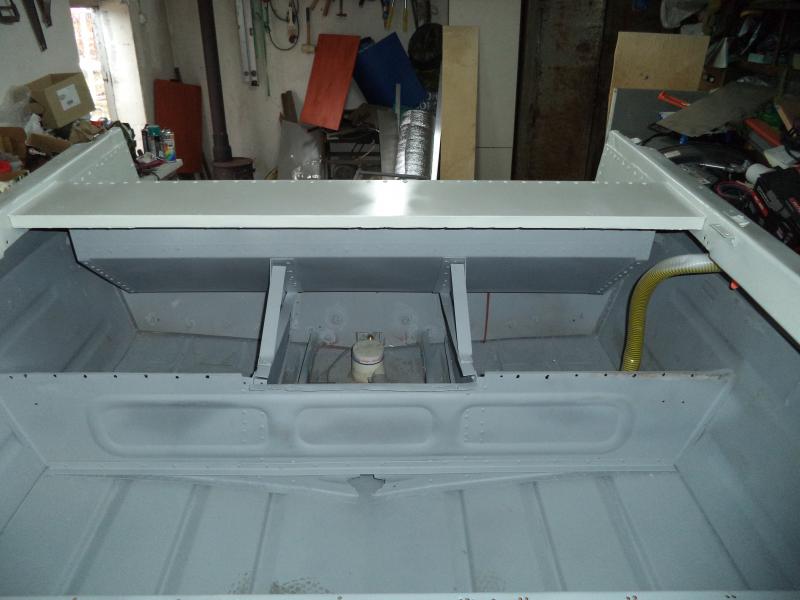

Ну вот рецес почти готов, осталось сделать сливные трубки и можно вешать трим и мотор. работаю по вечерам после работы. но все же надеюсь, что она меня повезет на охоту не знаю транец стоит еще усиливать, вроде и так прочно.

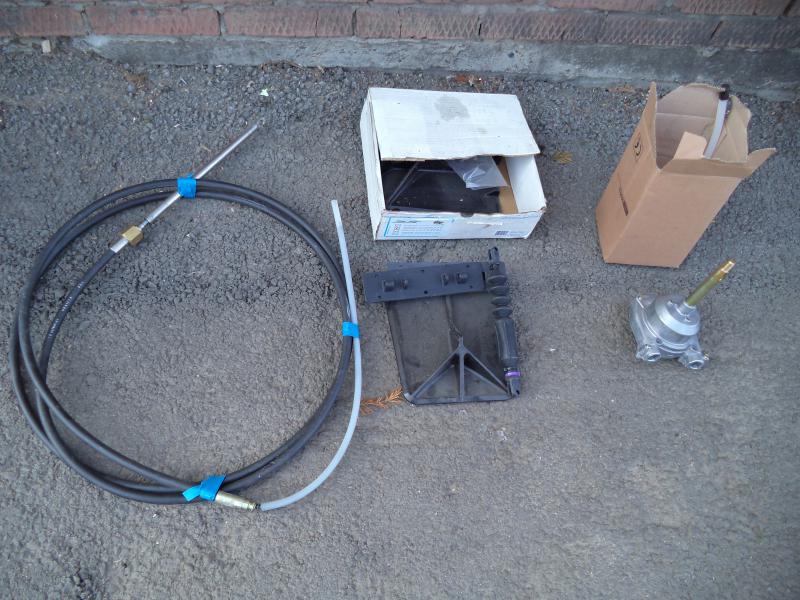

Если кому нужно могу продать недорого старый длинный трос, редуктор новый шел вместе с тросом , сейчас купил немного короче и есть новые транцевые плиты, покупал когда был Днепр, но так и не поставил.

Красиво,модно :unknown: Но я противник загрузки носовой части Казанки :yes: Ныряем мы мордой в волну :unknown: Всё конечно зависит, где мы "гуляем" :yes:

Добрый день. Я бы забрал редуктор, сколько хочешь? Ответь на электронку g-maxmih@rambler.ru
Если кому нужно могу продать недорого старый длинный трос, редуктор новый шел вместе с тросом ...
Редуктор ставь который на фото, он долговечнее... а пластмасску продай :yes:

Крайне правильная переделка.
спрошу ещё разок - зачем такой низкий транец?, даже если мотор будет поднят на этой штуке что по центру, на фига вечно затопленный неотливной рецес?
транец низко потому, что если сделать выше то трим СМС будет кочергу закусывать при подъеме, а затопленный постоянно или нет посмотрим на воде, 29.04.15 лодка будет на реке, а вот по усилению транца так никто ничего и не сказал. Буду экспериментировать, хотя на мой взгляд этот должен и больший вес выдержать, а у меня 40 л/с 74 кг.

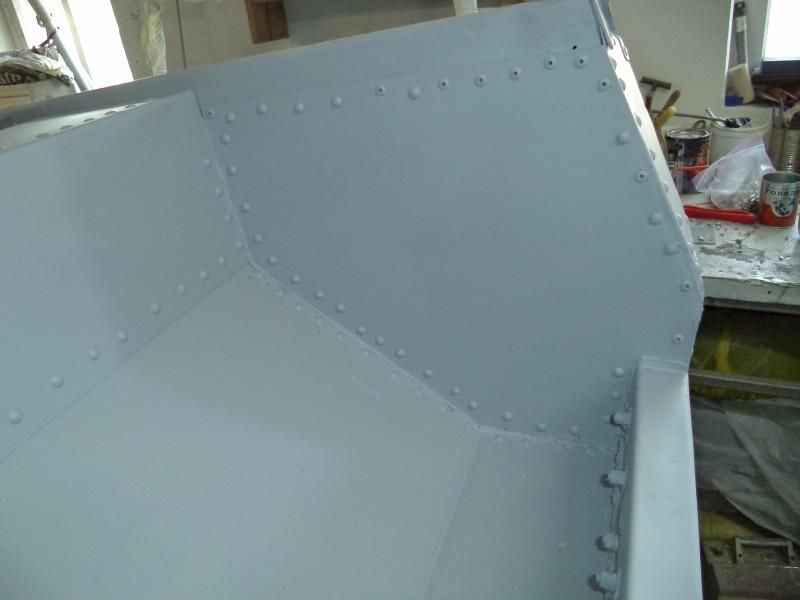

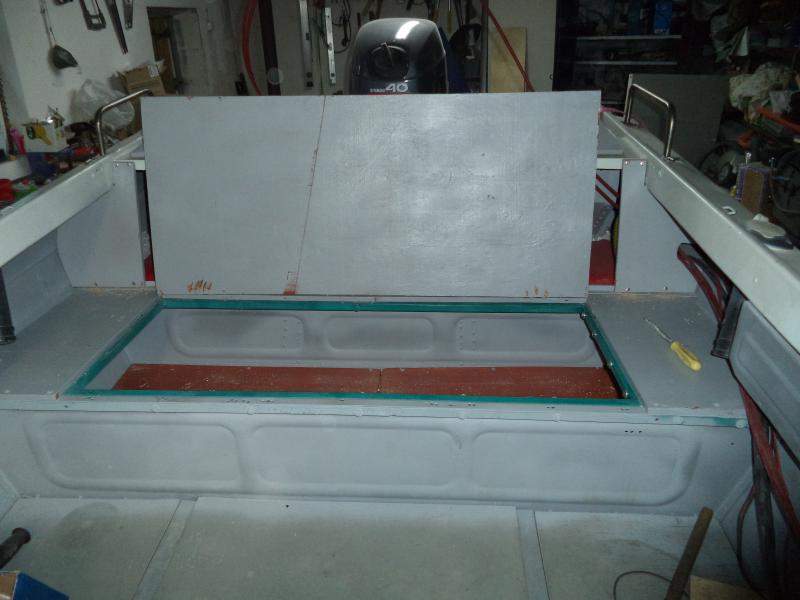

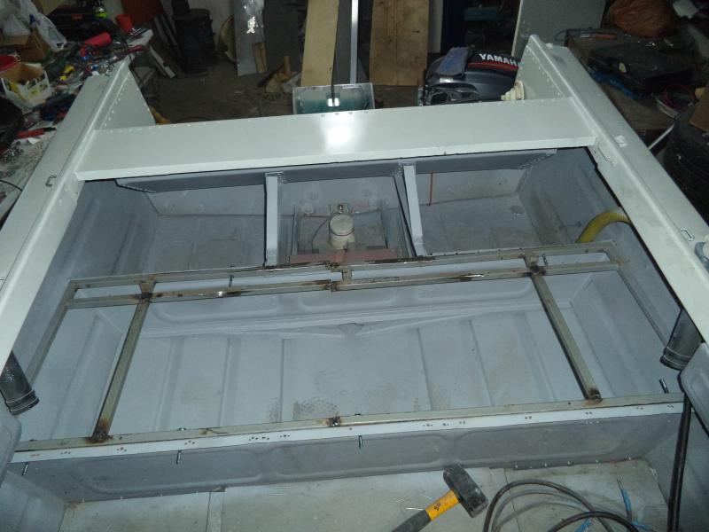

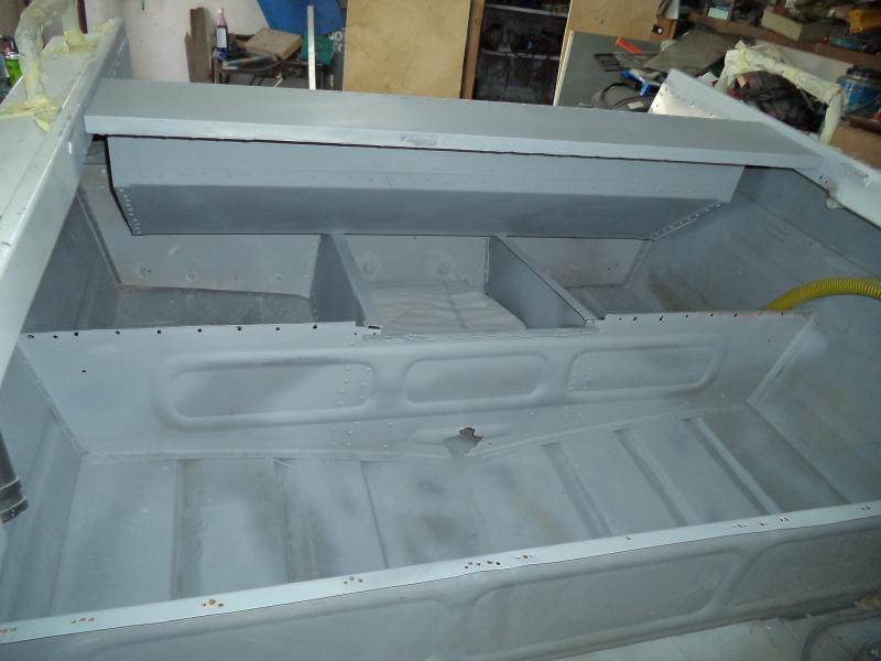

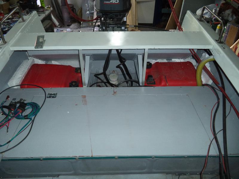

Суббота прошла продуктивно.
Переделкин
14.04.2015
168
72
66
г.Томск
Анатолий
Днепр, Казанка 5м, есть Пуля,Прогресс-4
Ямаза 30, Ямаха 40, есть Меркури 9,9, Хонда-50 4т
Вытяжными клепал там где не мог подлезть с молотком и где нет большой нагрузки. Клепал пневмомолотком методом обратной клепки, сами клепки используются в самолетостроении.

Анатолий, а по мне так все хорошо!
Продолжай в том же духе )))

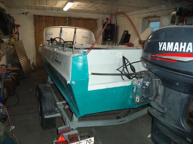

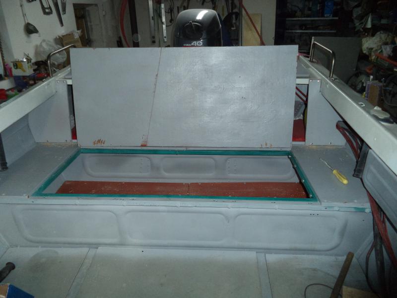

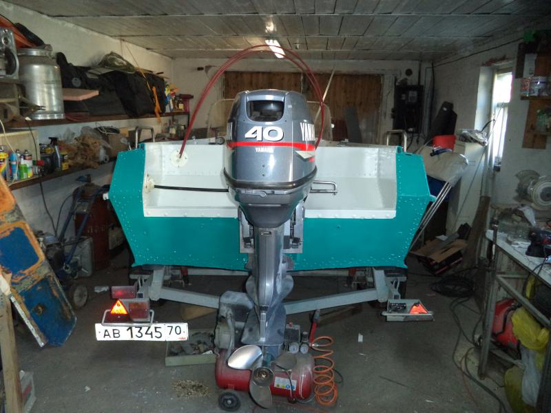

Ну вот почти готов осталось сделать откидную спинку и подключить электрику, потом будет фото уже в полной готовности. Бак вперед пока решил не ставить.

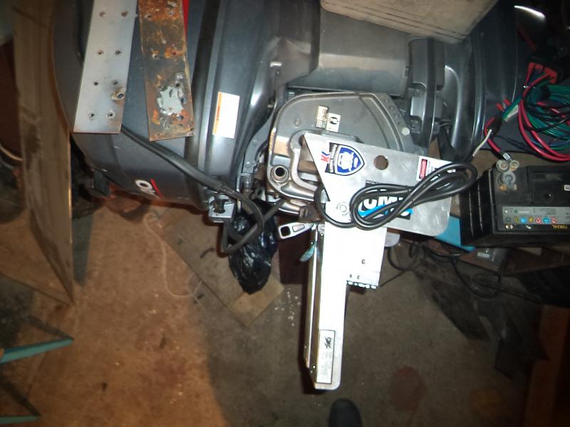

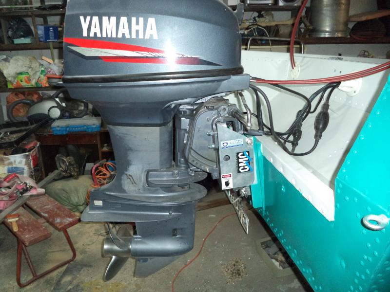

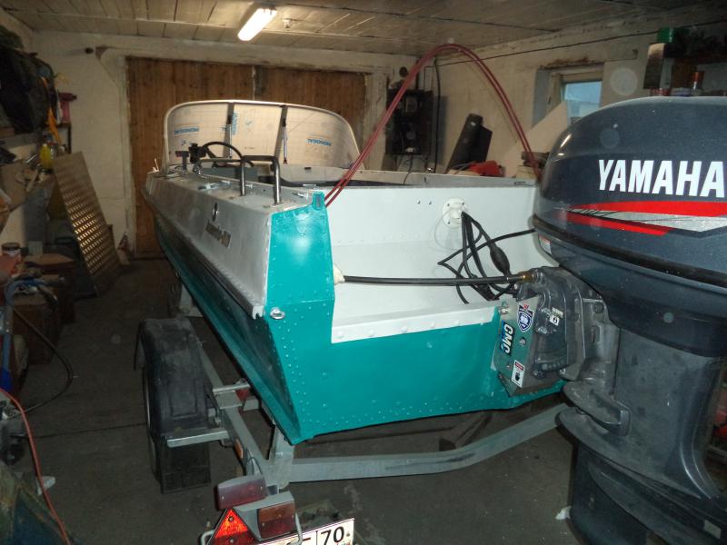

мотор с тримом сбоку сфотай
Да красотень.Молодец.

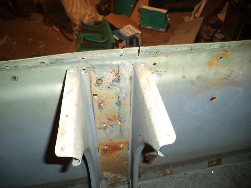

вид сбоку -трим
