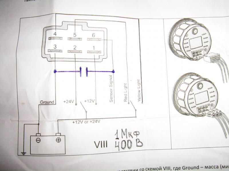

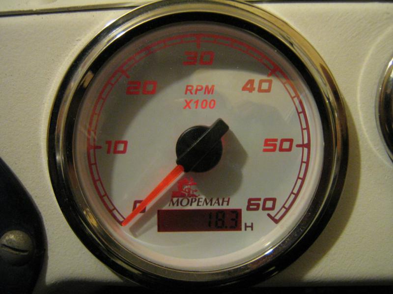

Сергей 0,5-250,это количество импульсов такой тахометр может работать с любыми датчиками. Второй вариант 1-10 тебе то же подойдёт без проблем. Я себе поставил моремановский у него то же 0,5-250, Работает великолепно, ровно красиво, практически на все тахометры надо ставить конденсатор 1Мкф 400в. Вот мой тах. Цена вопроса 1500 была сейчас не знаю.

А можно поподробнее о подключении?

Сергей привет вот схема подключения Моремановского тахометра идёт в комплекте с ним, КУСовский подключается аналогично на те же номера контактов. И Мор. и КУС. имеют две подсветки на светодиодах, желтый-красный.
