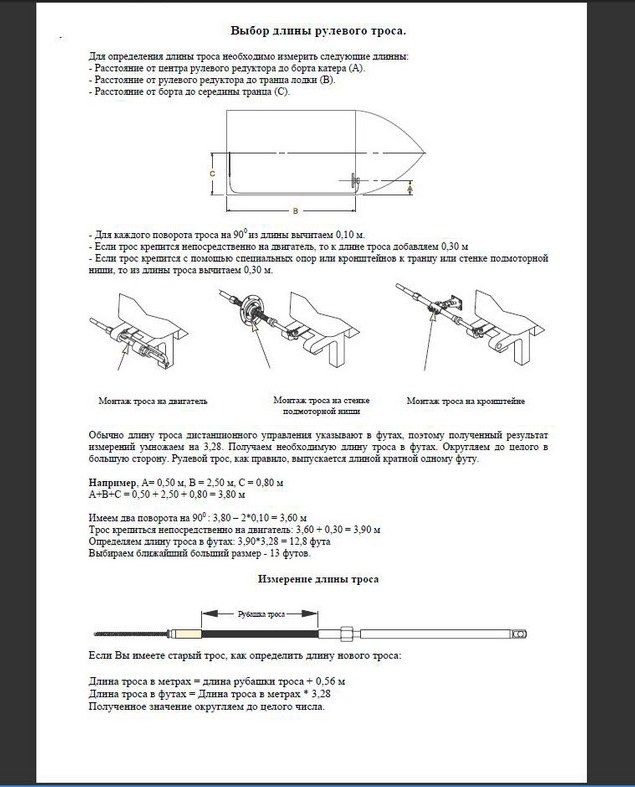

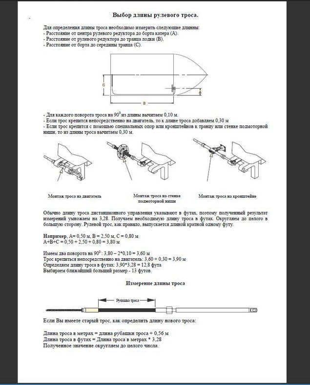

Сегодня измерил. 0,5+ 3,2+0.8+0,3-0,2.По формуле выходит 15 футов только-только. Так что с 14 футовыми лучше судьбу не испытывать. Заказал 15ф
