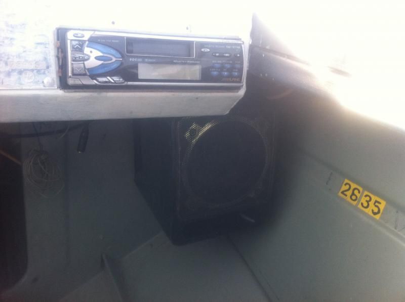

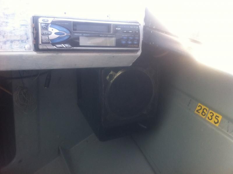

Музыка.

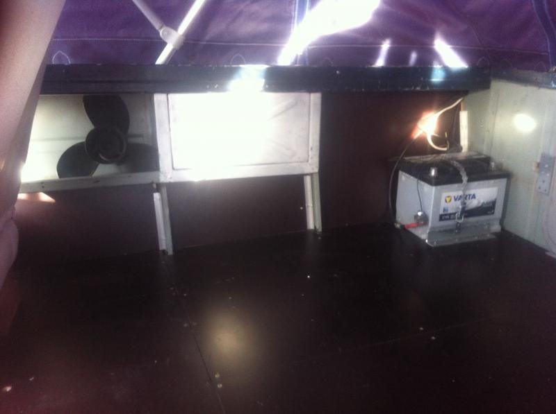

Закрыл ниши фанеркой.

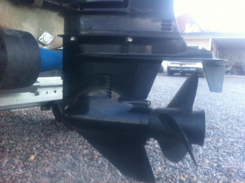

Роман 37
19.05.2012
112
Роман
Днепр
Mercury 40 4t

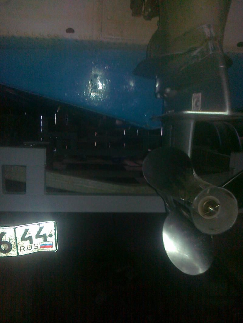

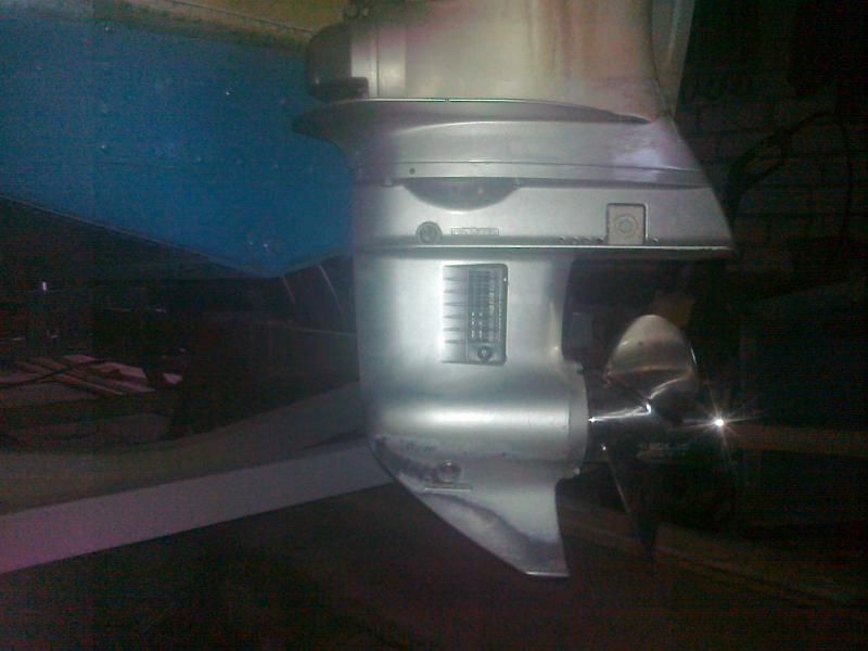

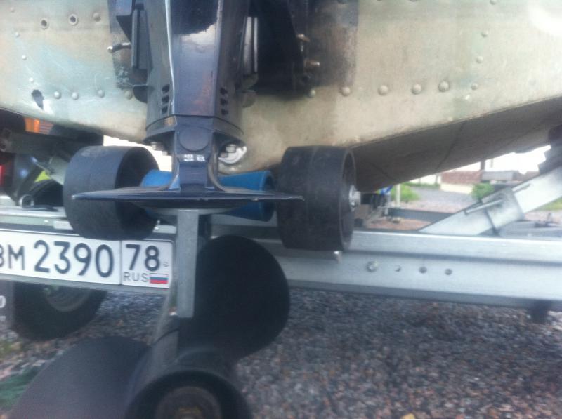

На средней фотке двигатель вродебы низковато висит или показалось?

Роман привет! Я на этом катере в прошлом году пару раз катался по финскому и мне тоже так показалось. Но не замерял. Забыл про это совсем. Сейчас поищу в сети где то видел как должен стоять мотор. В выходные проверю. Спасибо, что заметил и напомнил)

Re:
от 2 до 3 см вроде как))
Роман 37
19.05.2012
112
Роман
Днепр
Mercury 40 4t
Кавитацыонная плита (та што над винтом) должна быть на 2-3 см ниже днища не трехгранного уголка а именно днища. Будут прохваты можно опустить на 0.5 см. Вобще я поставил на 2 прохватов нет поднял на отверстие прохваты жуткие и мотор отжать невозможно. Опустил назад и немучаюсь, но у меня киль плавно подрезан от транца на 1.5 метра.

Завтра выложу фото на обсуждение. Вообще столько нюансов с этой моторкой) спасибо за советы!

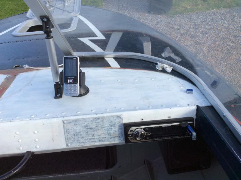

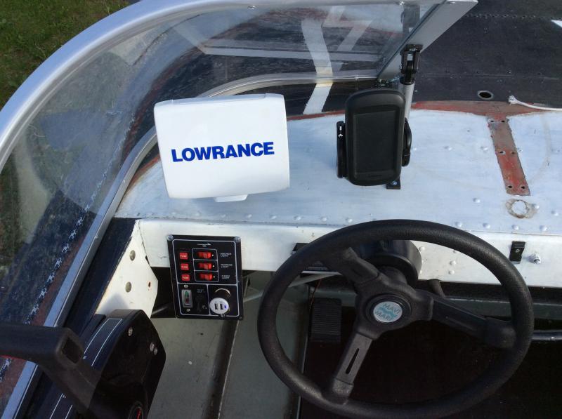

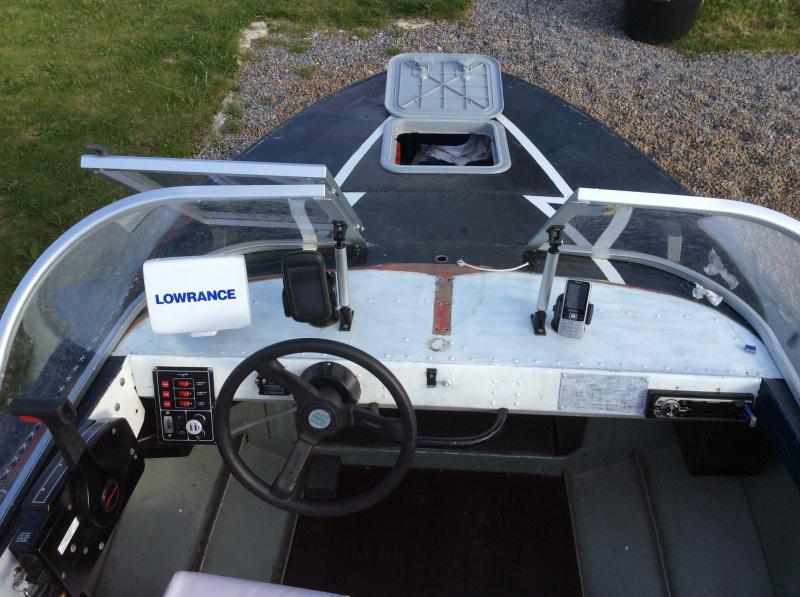

Поставил панель управления помпой и светом. Держатели для эхолота, навигатора и телефона)

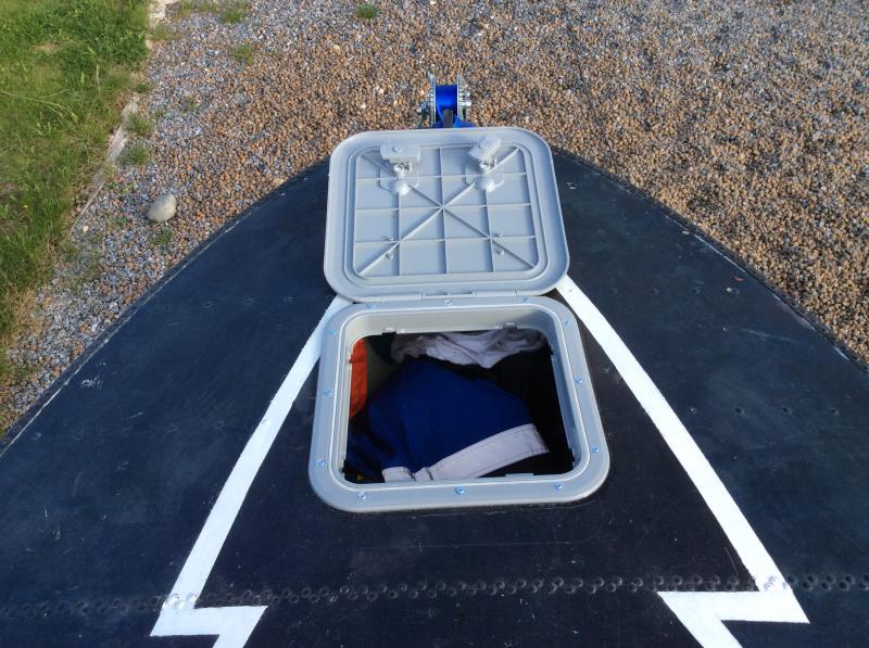

Одним из минусов Днепра считаю отсутсвие носового люка. Врезал пластиковый лючок в носовой гермоотсек. Влезли все теплые шмотки на двух человек и еще место осталось.
Евгений Николаевич
20.01.2015
458
21
г. Волгоград
Днепр( FishHunter34)
Yamaha 30 HWCS,Hidea 15
Одним из минусов Днепра считаю отсутсвие носового люка. Врезал пластиковый лючок в носовой гермоотсек. Влезли все теплые шмотки на двух человек и еще место осталось.[/quote]
Круто,сколько обошелся?
XACe1981
27.10.2014
СПб
Днепр
Меркурий 40 2т
Такой люк стоит 2тыс. Есть за 1600 поменьше на треть. Но мне кажется маловат. Больше есть тоже. хотел сам городить огород из алюминия, но узнав его стоимость понял, что выгода небольшая.
Евгений Николаевич
20.01.2015
458
21
г. Волгоград
Re:
В Питере брал,или заказывал?есть может ссылка?Люк хороший. Мне тоже его отсутствие не очень по-душе))даже якорь кинуть некуда в нос..

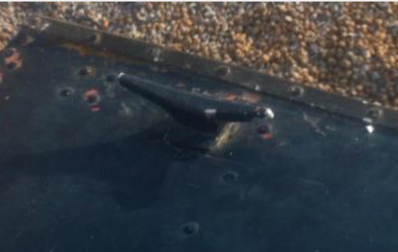

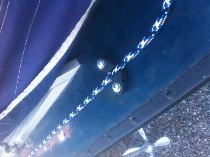

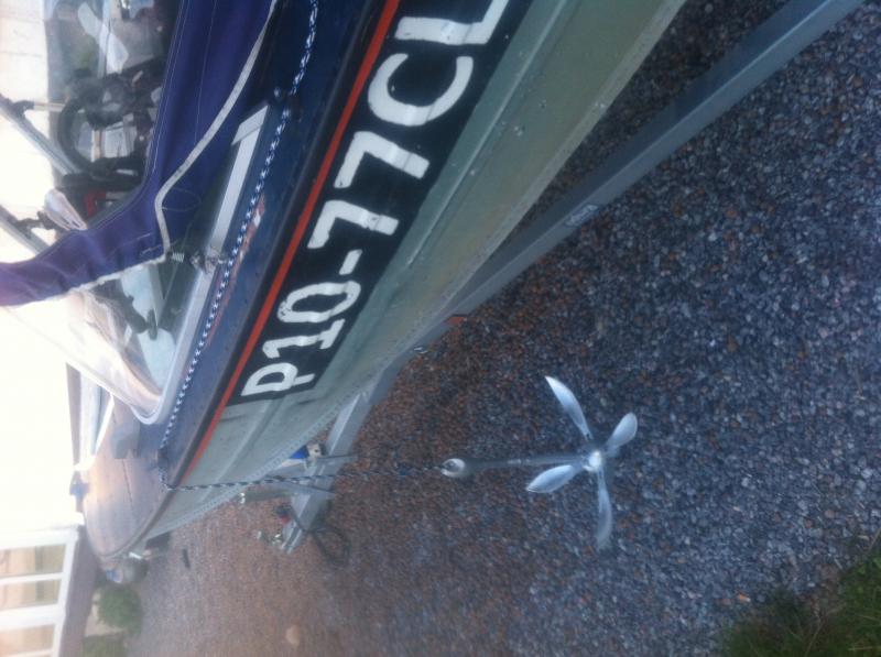

Якорь примастырил через кулачковый зажим. Что бы не завязывать каждый раз когда, допустим, на пару метров пере двигаешься потихоньку.

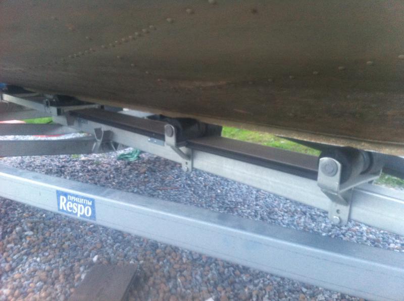

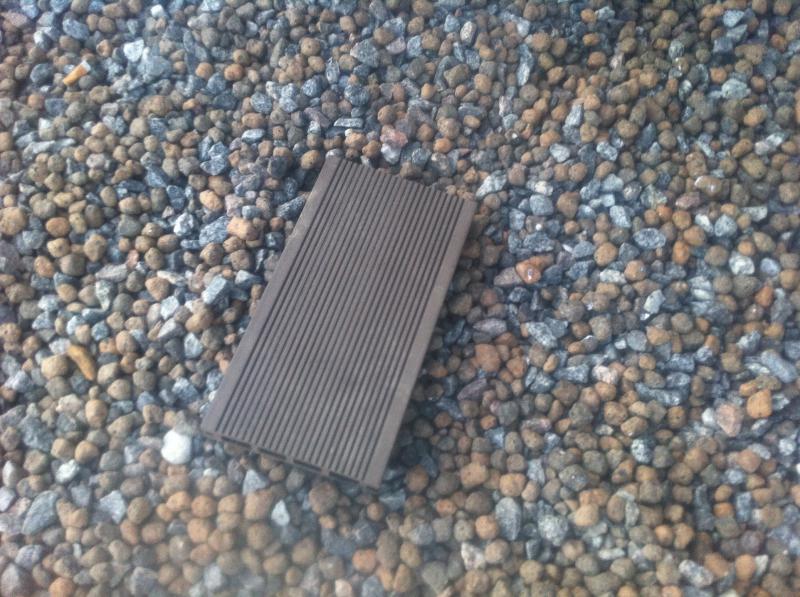

Когда забирал в прошлом году купленный катер из яхт-клуба столкнулся с неудобством балансирования босиком на раме прицепа. Скользкая зараза. Сильный боковой ветер усложнял подвод катера на ролики. В интернете есть примеры доработки прицепов путем крепления различных настилов. Но на днях в строительном магазине мне на глаза попалась пластиковая террасная доска. Идеальный и простой вариант.

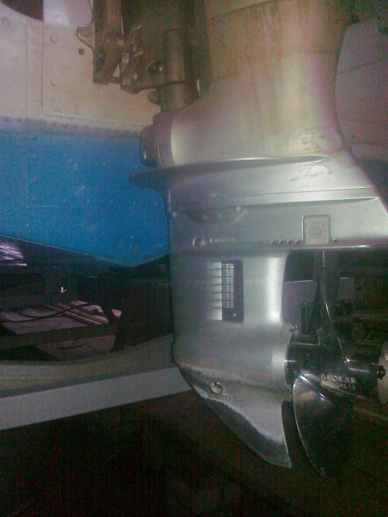

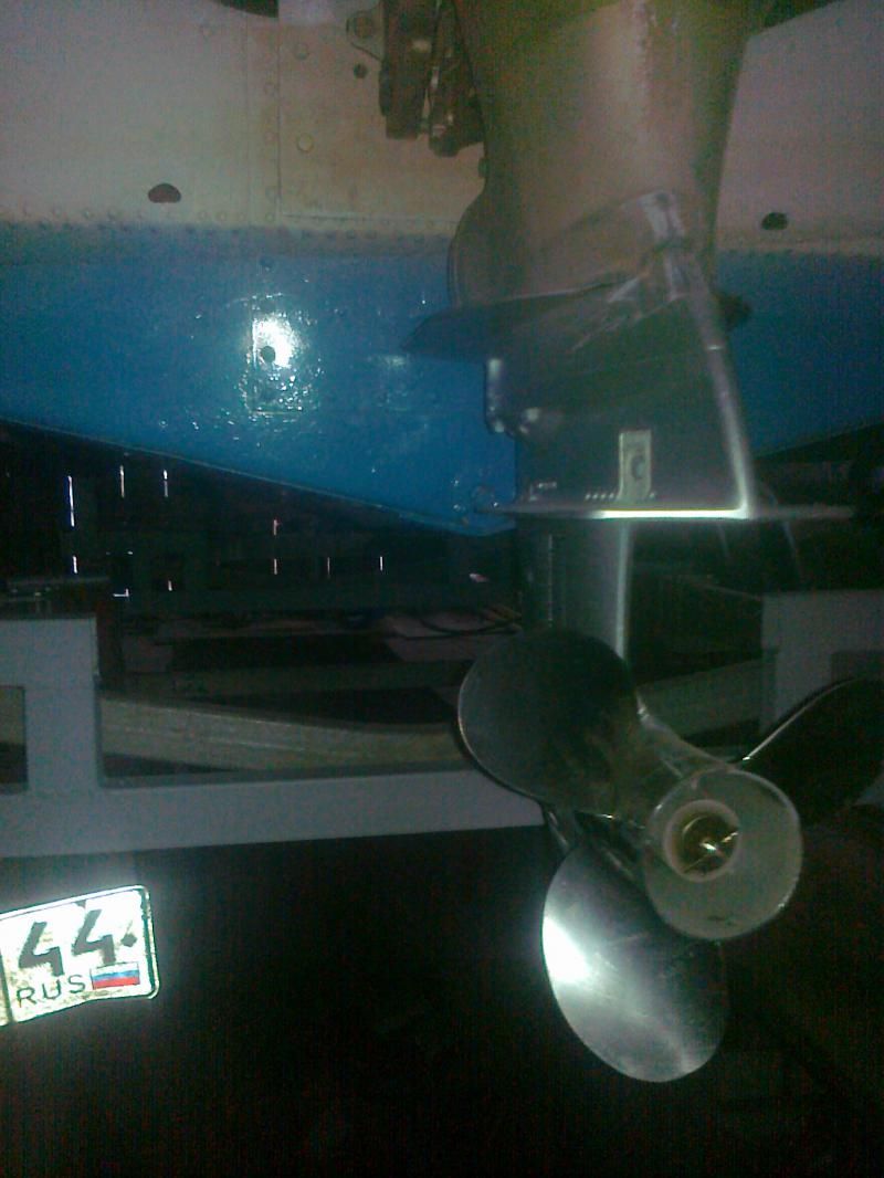

Ну и теперь, собственно, о моторе. Он явно висит ниже положенного уровня на 5-6 см. Думаю поднять путем установки профильной стальной трубы с приваренными по торьцам полосками металла для обвязки с корпусом.

Кроме того, предыдущий хозяин является членом яхт клуба уже много лет и постоянно участвовал в гонках на различных моторных плавсредствах. Видел фото его наград и медалей. Не думаю, что бы у этого человека мог неправильно стоять мотор... Позвоню ему, пожалуй, уточню.
neherta
13.12.2013
3 707
562
Костромская обл.
ОКА 4
ХОНДА20
Чем больше килеватость, тем выше мотор. У меня вот так. Никаких прохватов.
И чем выше, тем меньше сопротивление и выше скорость и ниже расход бензина.
XACe1981 а перед зажимом ролик какой-то ? На фото не видно :unknown:

Да это не ролик.

Николай, спасибо за фото! Обсалютно согласен с Вашими аргументами. Если приподнимать мотор, хочется одновременно сделать хоть какое то усиление транца. Обвязать с корпусом. Буду думать...

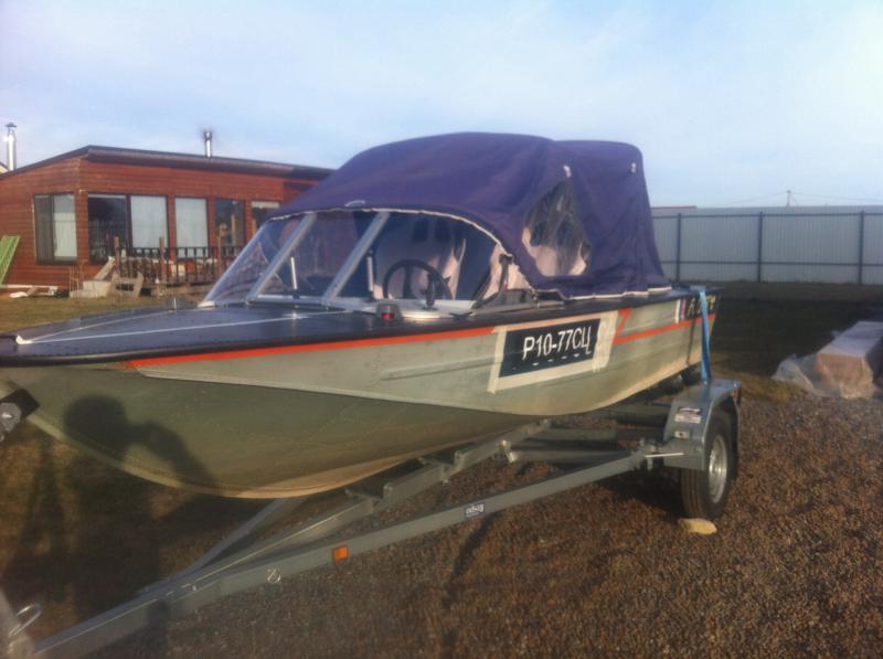

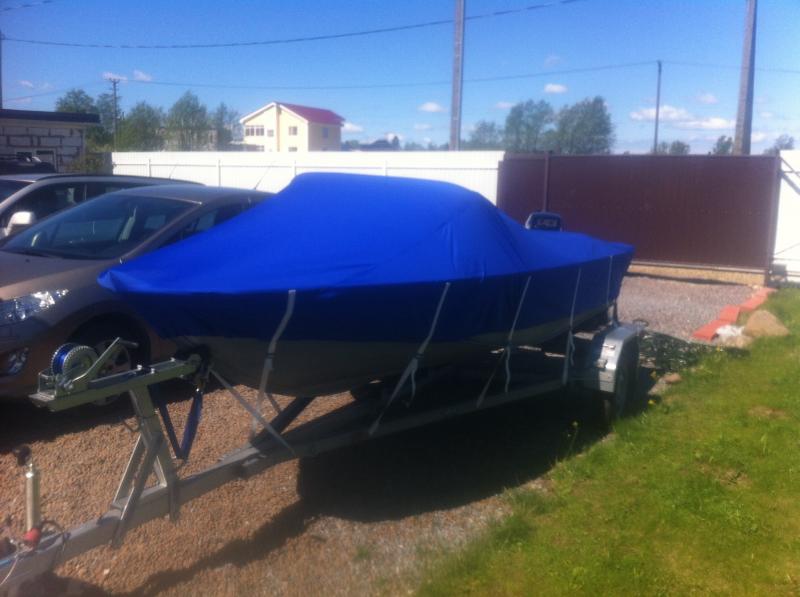

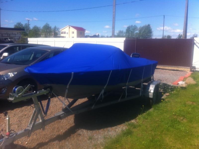

Пришел шикарнейший тент от лодка44. делают на совесть!
