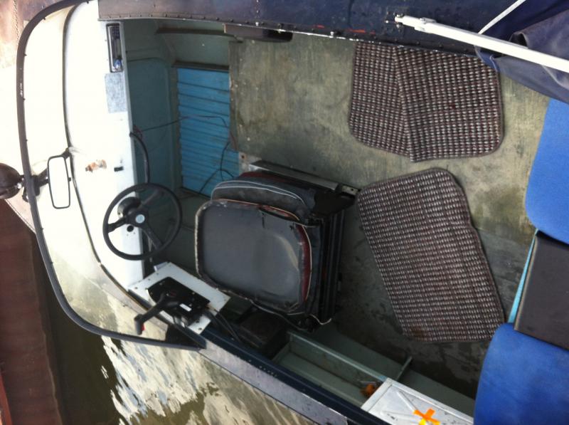

Всем доброго дня!
Думаю никто не будет против, если я поделюсь своим ходом работ.
Приобрел в прошлом году Днепр с меркурием 40 лс. 2 такта.
Прежний хозяин рыбалкой не занимался.
И катер требует ряда доработок. По ходу работ буду выкладывать фото.
Что планирую делать:
1. Замена дна с установкой блоков непотопляемости.
2. Замена стекла.
3. Установка люка в носу, как у прогресса.
4. Замена передних и заднего сидений.
5. Установка держателей для спиннинга, перенос аккума, установка эхолота, установка приборов (заряд аккума, тахометр, счетчик моточасов.).
Это моя первая алюминиевая лодка, до этого была ПВХ 330 Сан Марин с Мерком 15лс.
Буду рад дельным советам.

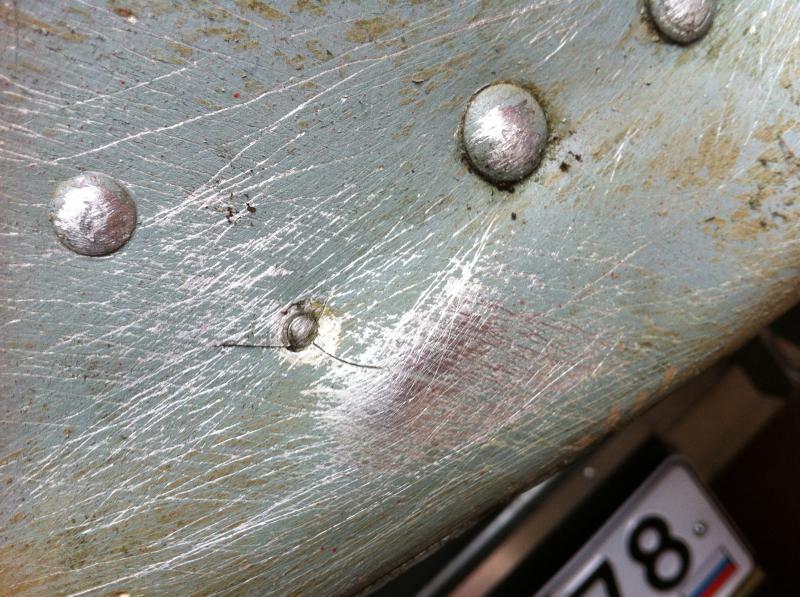

Стандартные проблемы

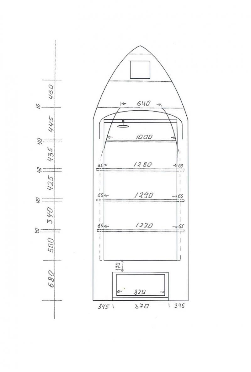

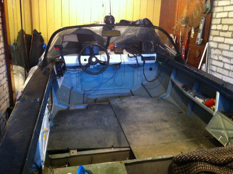

На днях снял размеры

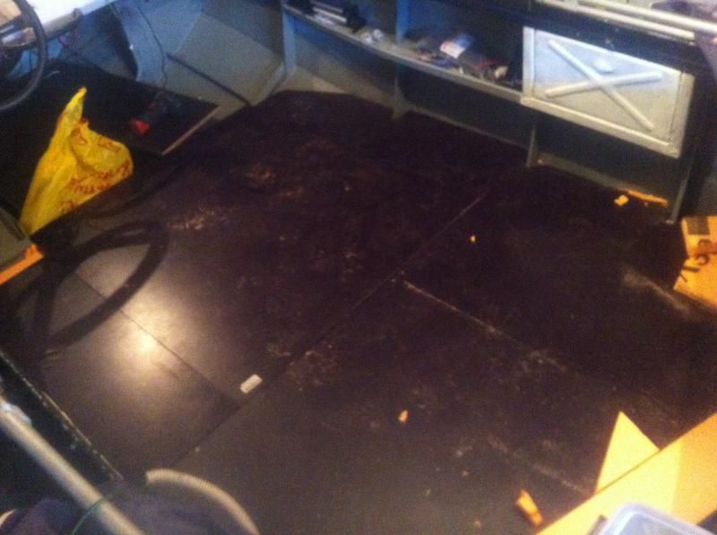

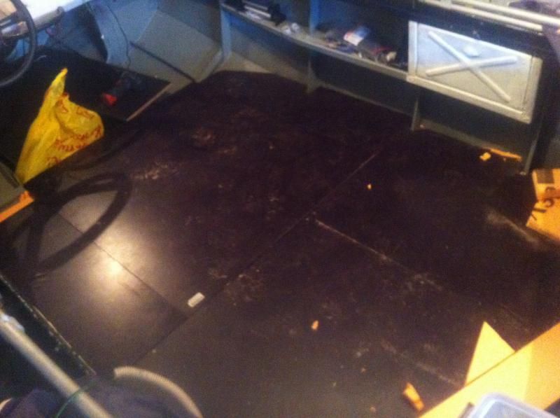

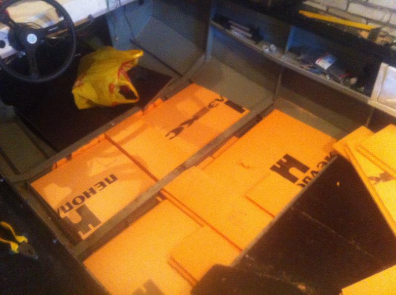

Установка блоков непотопляемости. Ушла целая пачка пенополистерола. 12 штук толщиной 30мм.
neherta
13.12.2013
3 713
574
Костромская обл.
ОКА 4
ХОНДА20
Я вчера тоже ставил. Ушло 14 листов=300 литров. Середину , шириной 40см не заполнял.
MOLL
12.10.2013
262
38
Южанка-2
Suzuki 50
Мне тоже это предстоит. Тот сезон откатал с пенопластом.
neherta
13.12.2013
3 713
574
Костромская обл.
ОКА 4
ХОНДА20
Я родной выкинул. Стал как газосиликат по весу.

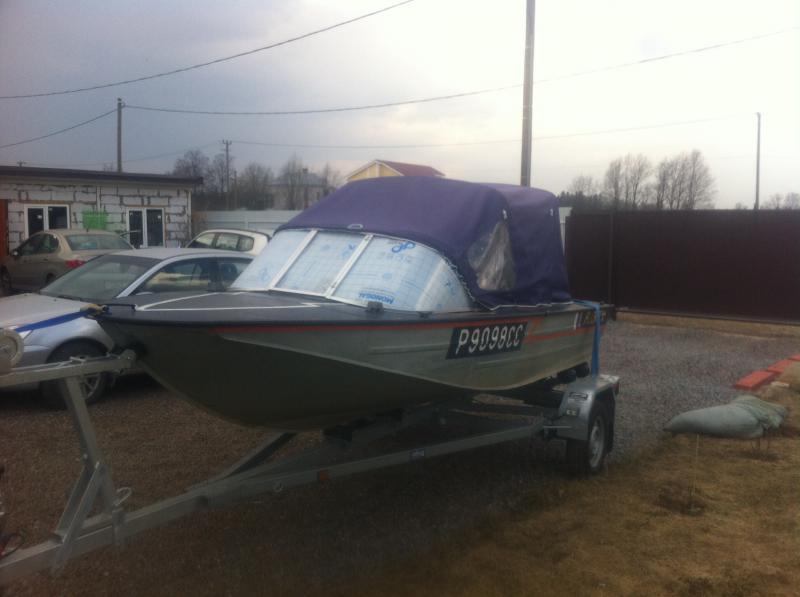

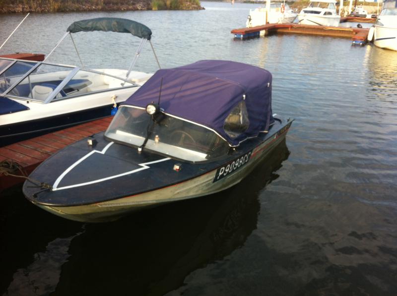

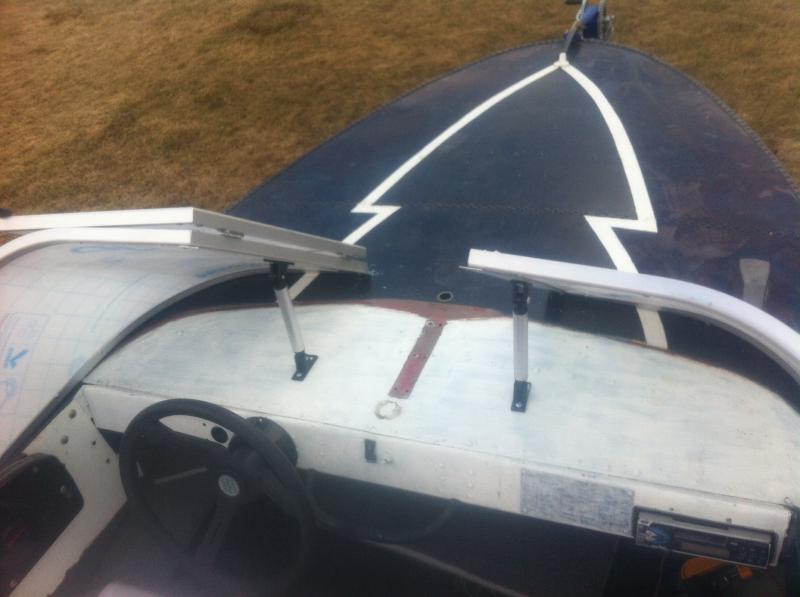

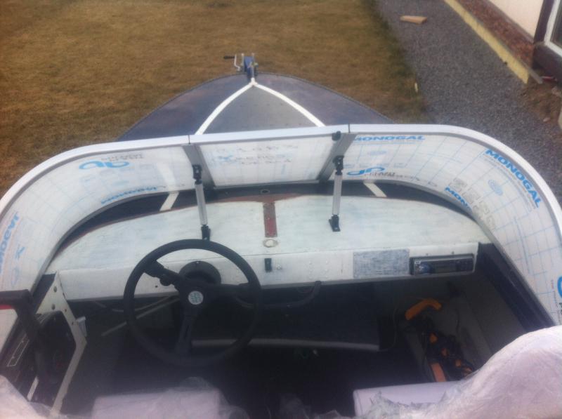

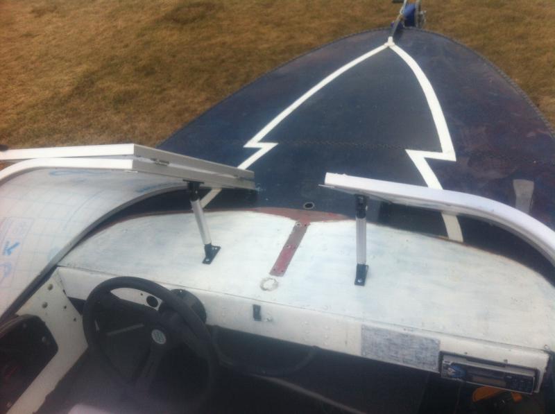

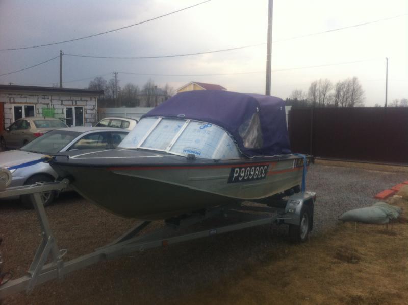

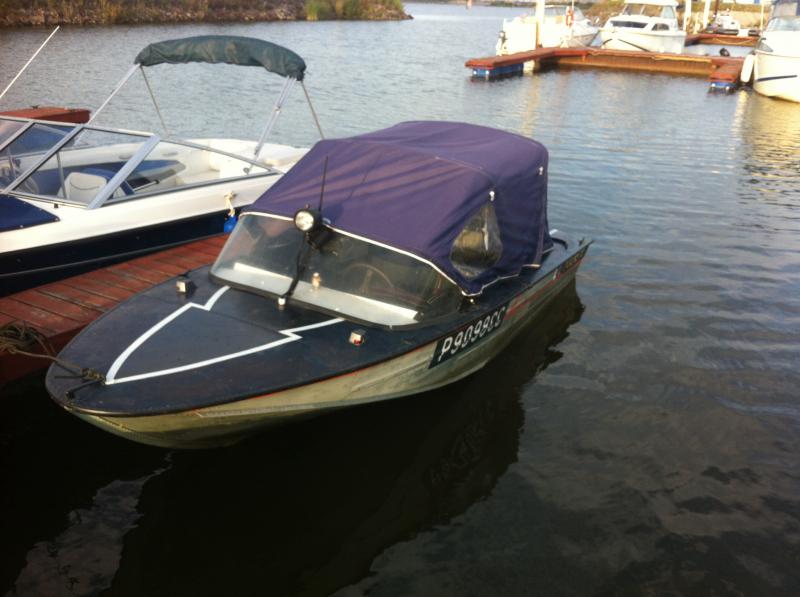

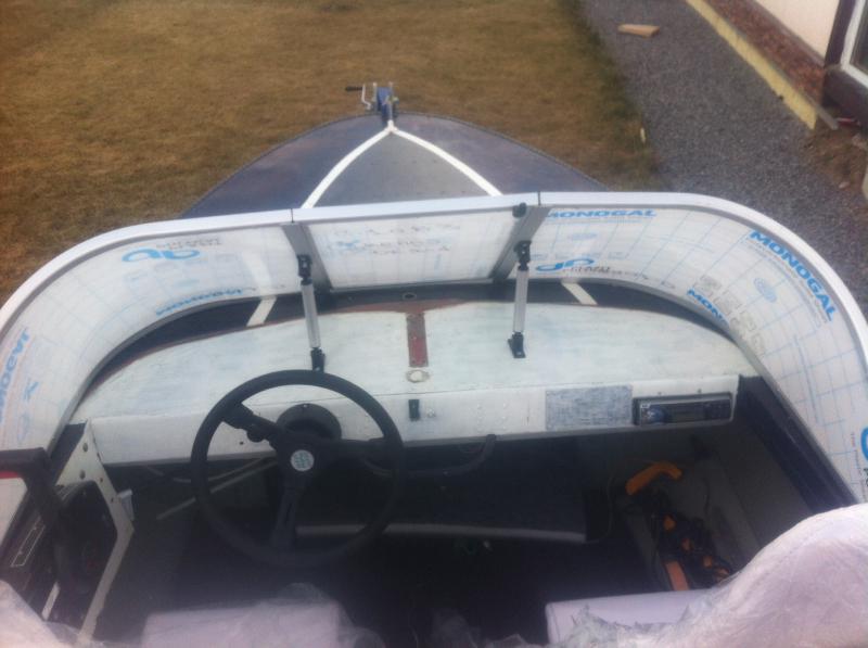

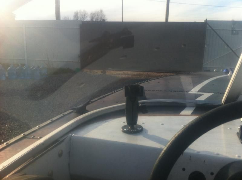

Всем привет! Выходные не прошли даром. Поставил стекло заказанное еще в прошлом году на лодке44.ру. Переживал что тент не подойдет, но все встало просто отлично.
XACe1981
27.10.2014
СПб
Днепр
Меркурий 40 2т
Красить не стал пока. Летом подмажу местами.

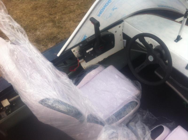

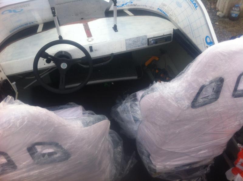

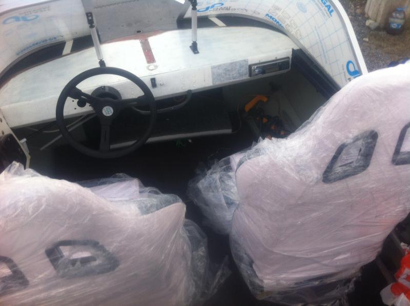

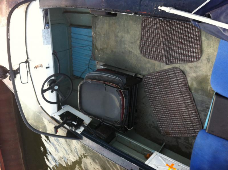

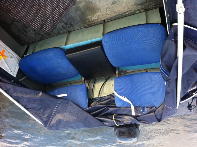

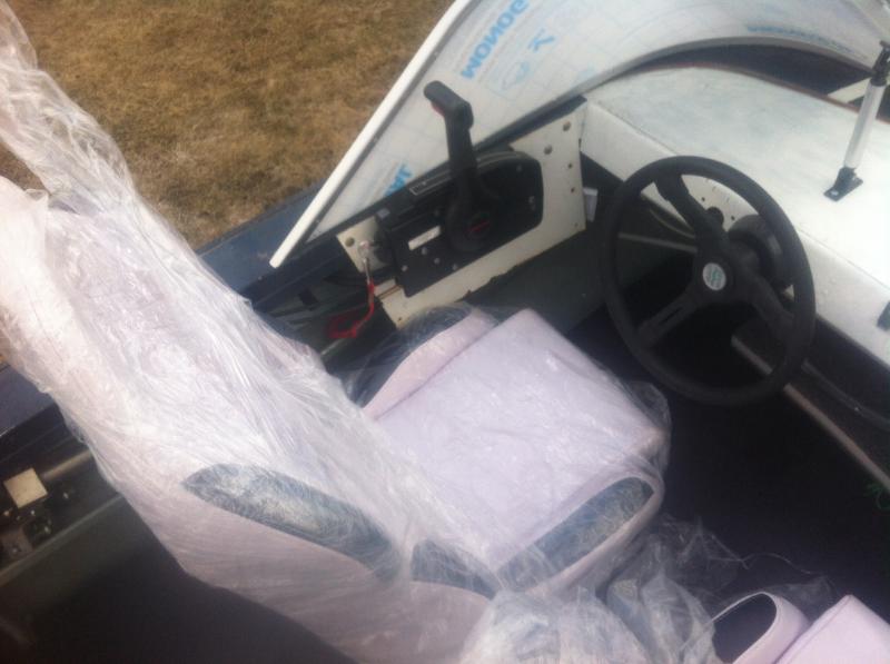

Так же в прошлом году были куплены на авито два кресла. Не знаю от чего они. Мне главное что бы раскладывались. Одним из самых главных условий считаю возможность в катере переночевать или хотя бы вздремнуть во время после обеденной сиесты))

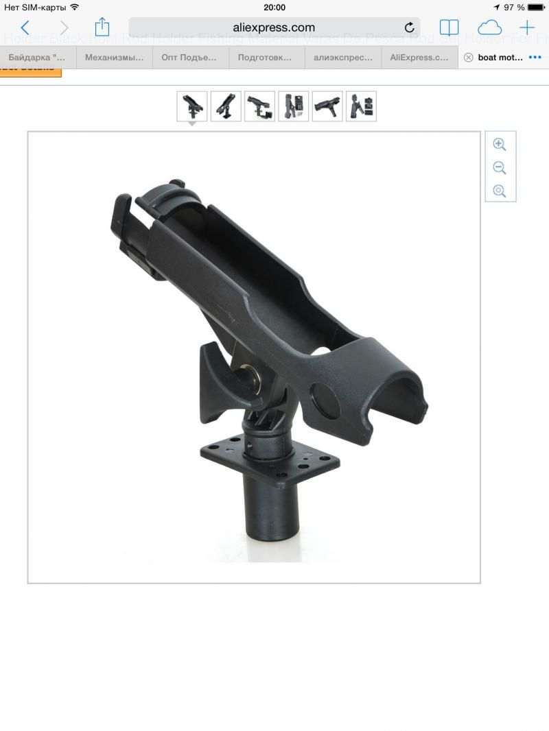

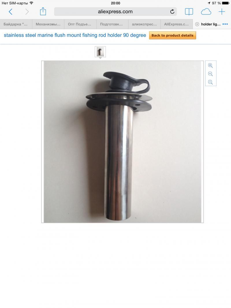

Заказал с Китая держатели для спинов. По две штуки. Куда ставить буду еще не решил.

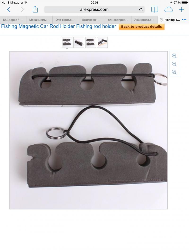

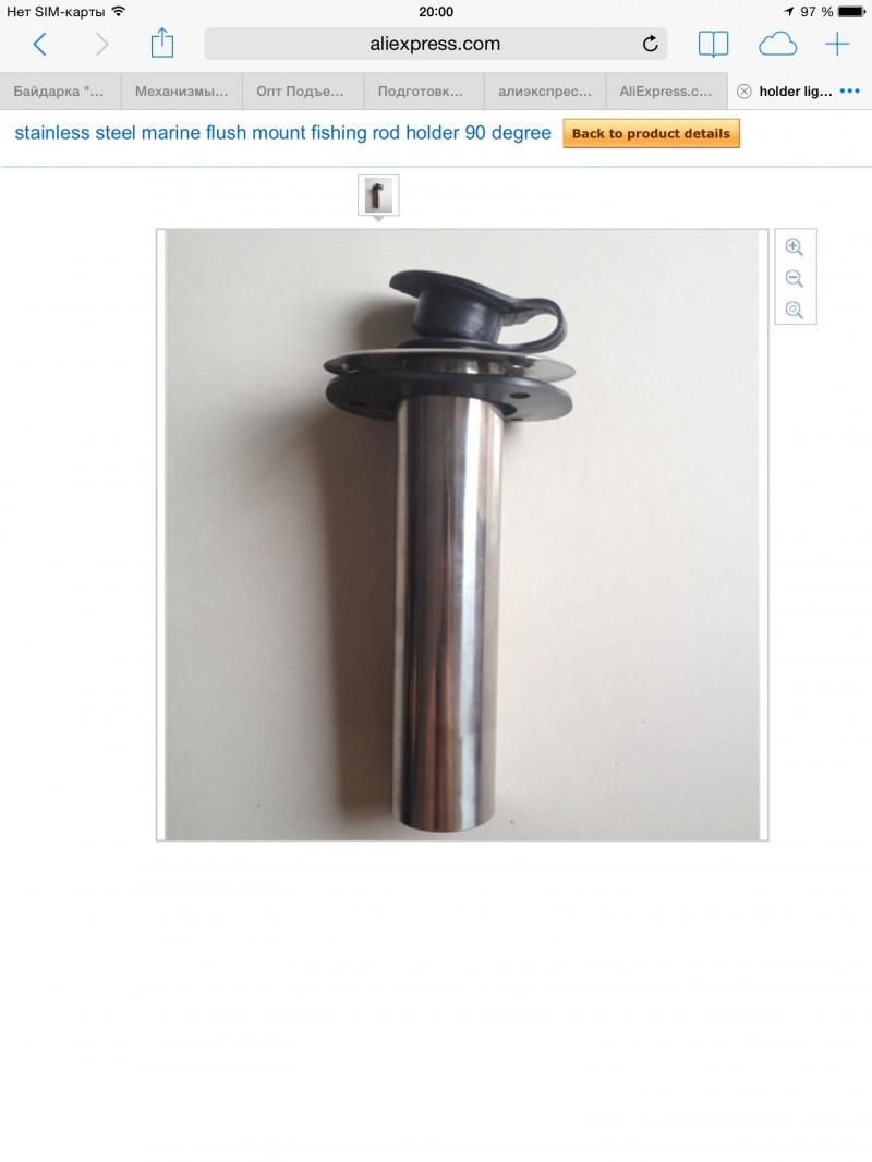

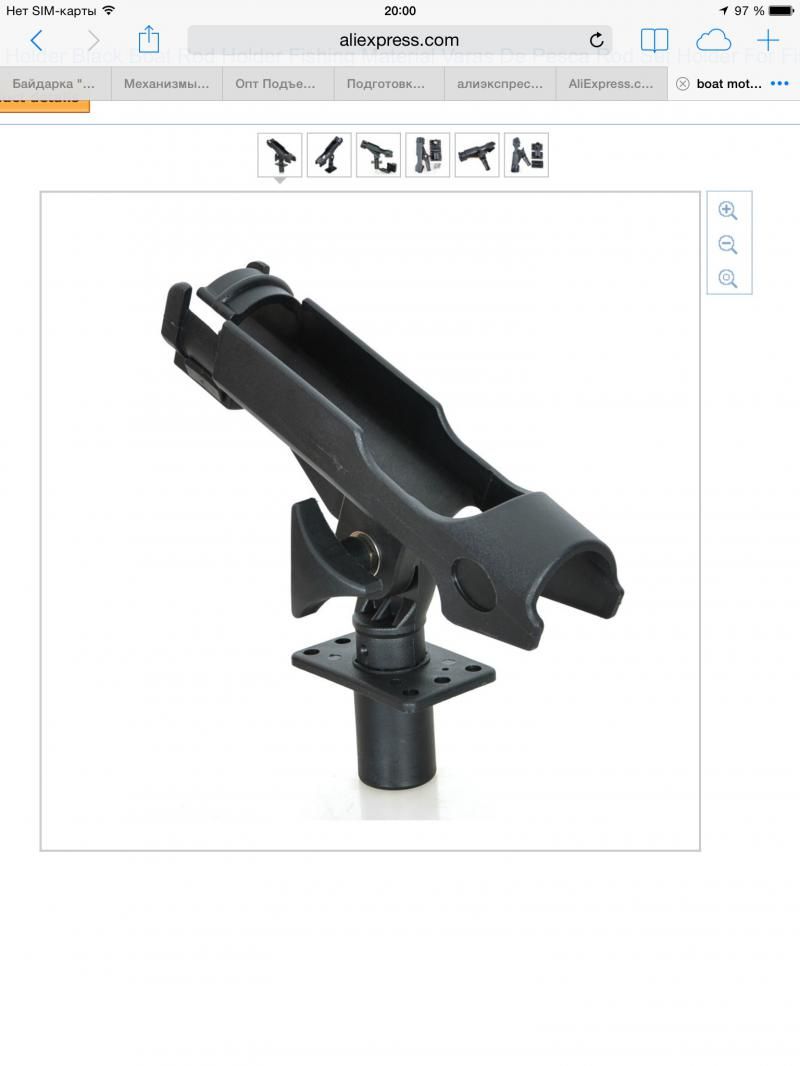

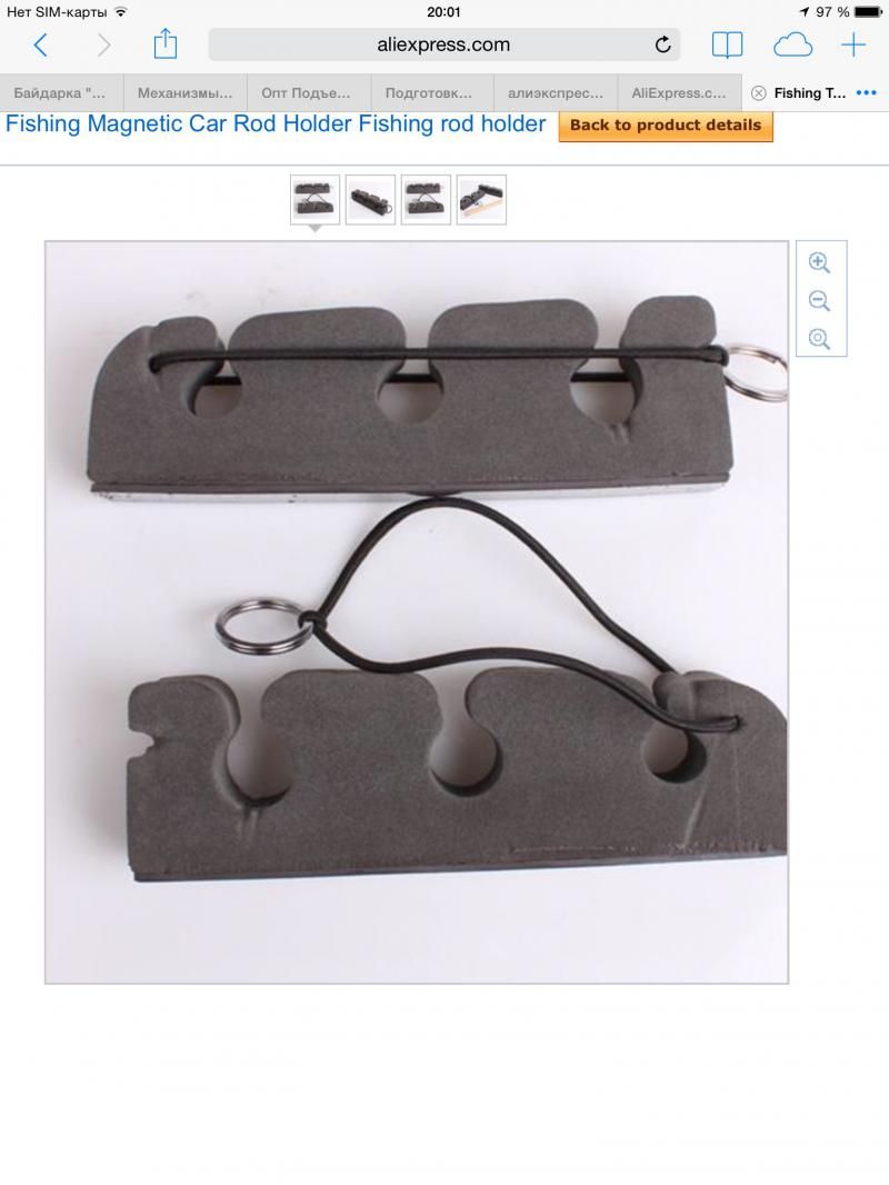

И еще на китайском сейте увидел такие вот классные зажимы для транспортировки спиннингов. Думаю вот заказывать или нет. Пытался найти у нас, не нашел.

На прицепе

Хорошо получается!!! Вот только всегда задавался вопросом, высокие кресла не мешают в лодке? Кокпит же небольшой совсем...
XACe1981
27.10.2014
СПб
Днепр
Меркурий 40 2т
Привет! Вопрос экономии места всегда актуален. Именно эти кресла не очень большие. Не знаю даже от чего они). Хотел поставить пару вращающихся, но зачастую ночуем на воде и без откидных кресел ну никак.

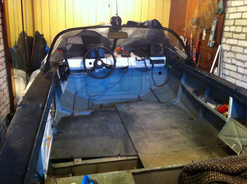

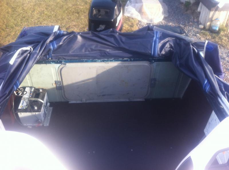

Вторая часть марлезонского балета.

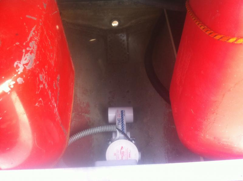

Помпа.
XACe1981
27.10.2014
СПб
Днепр
Меркурий 40 2т

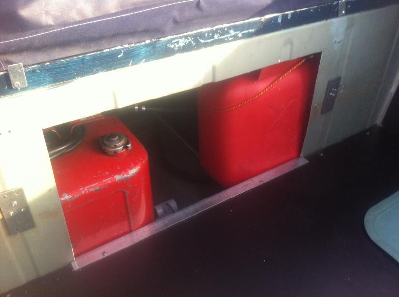

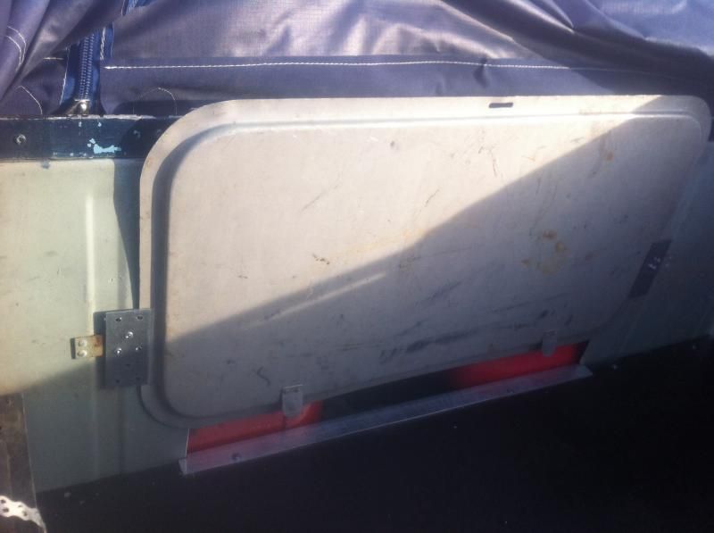

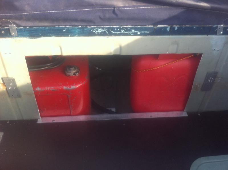

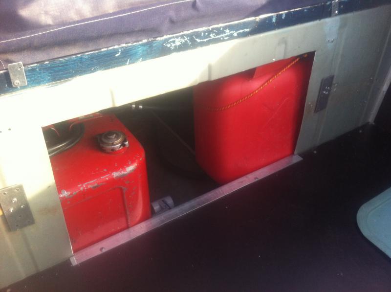

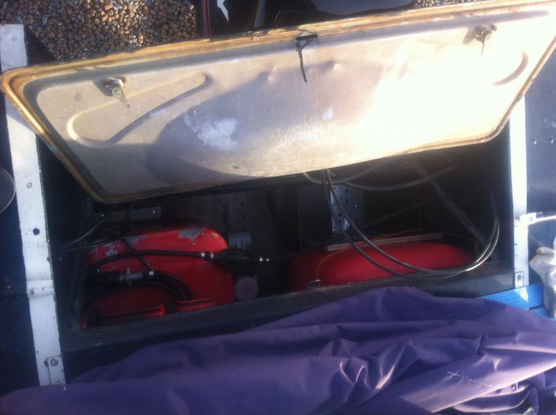

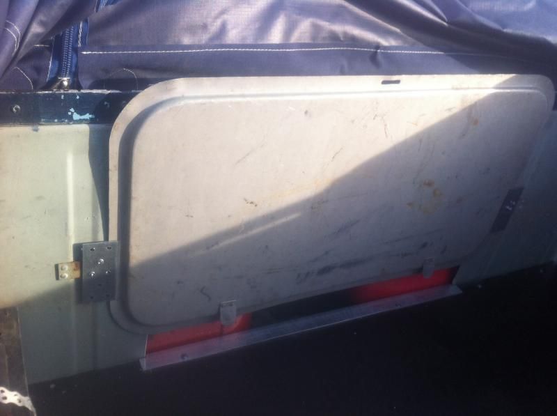

Бак отказался влезать в заднюю крышку. Вырезал отверстие и установил крышку.
XACe1981
27.10.2014
СПб
Днепр
Меркурий 40 2т

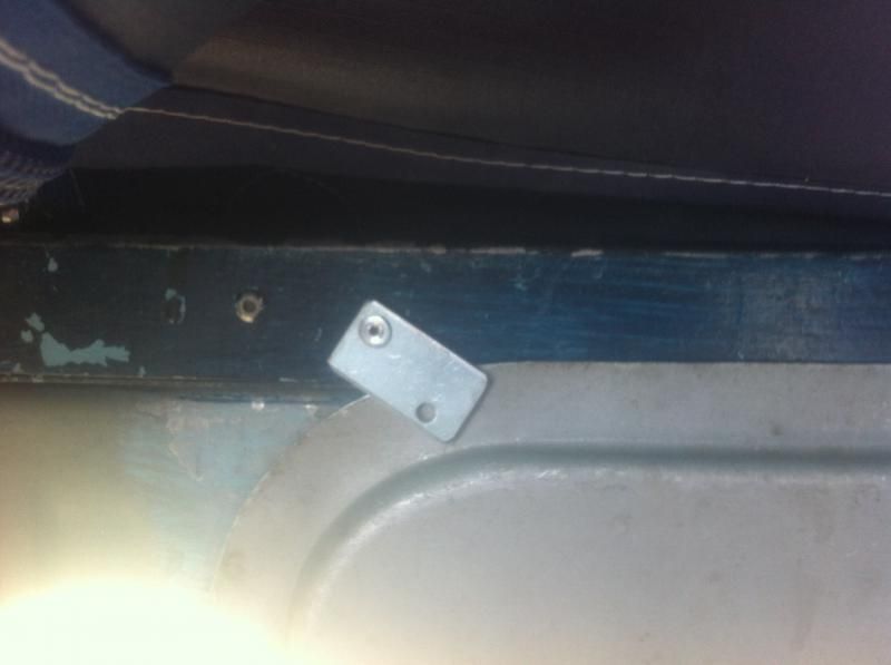

В закрытом виде.
XACe1981
27.10.2014
СПб
Днепр
Меркурий 40 2т
Очень удачно встала крышка с носовой части. Как родная!

Зафиксировал бензобак и дополнительную канистру.
XACe1981
27.10.2014
СПб
Днепр
Меркурий 40 2т

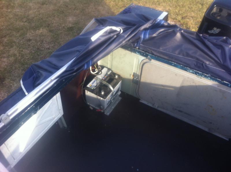

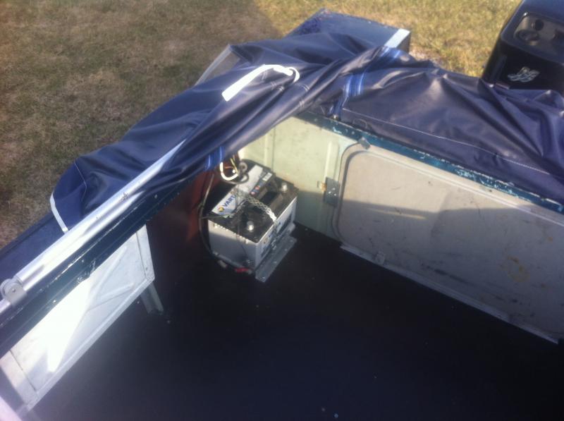

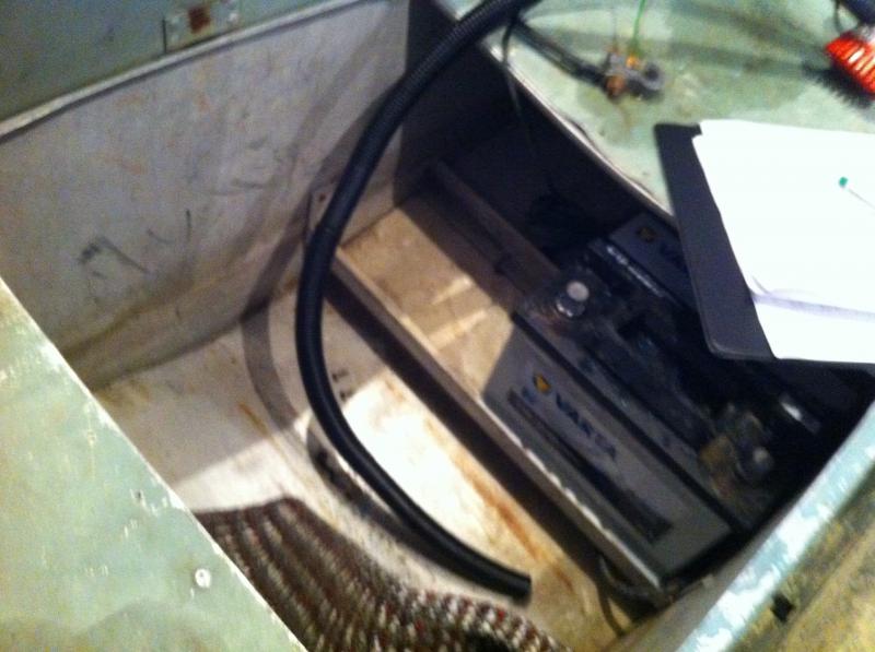

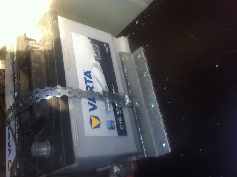

Присабачил аккум. Но мне не нравится. Думаю пока куда его деть. Может в нос. Но, надо удобно снимать.

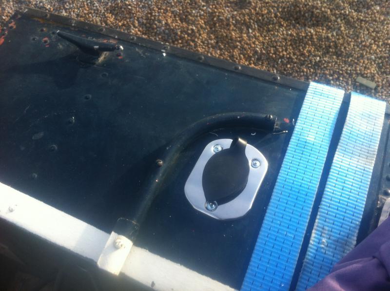

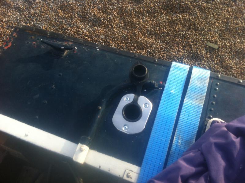

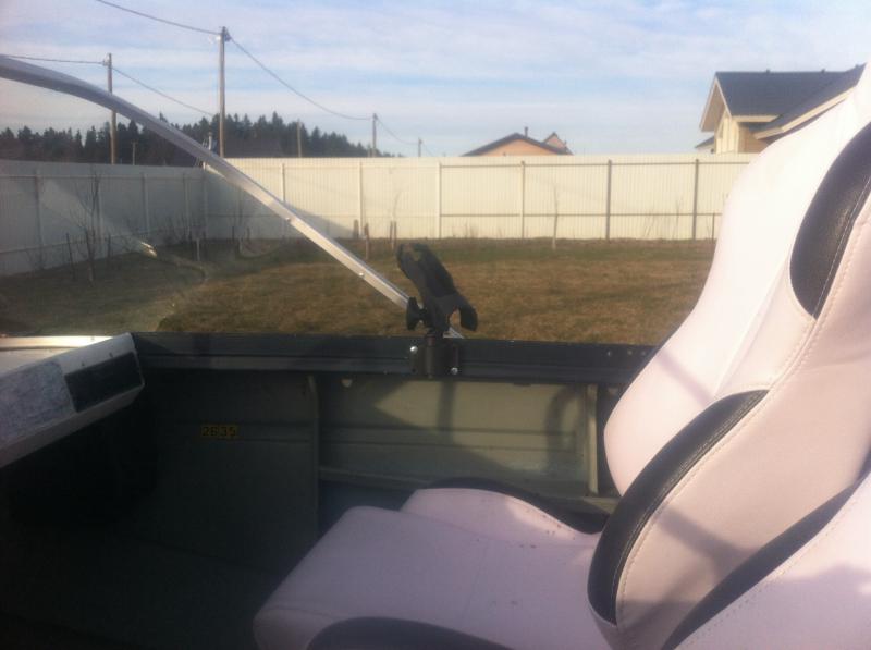

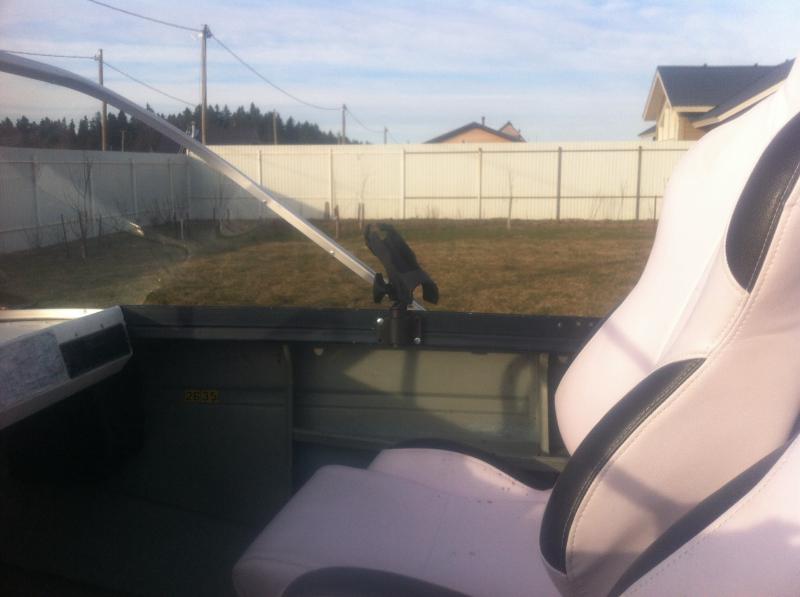

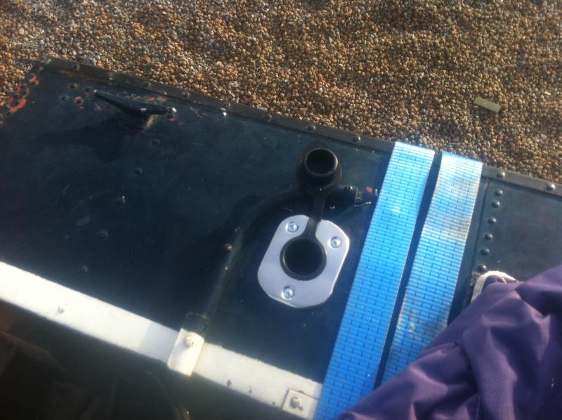

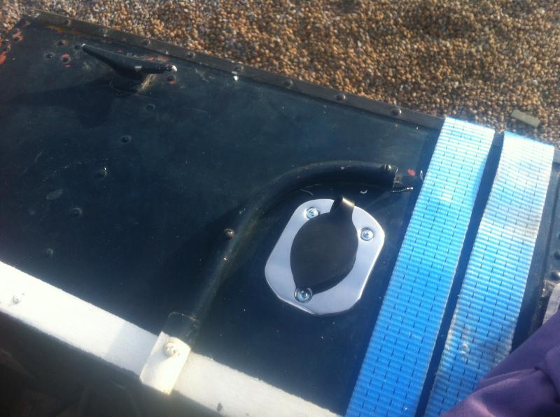

Поставил сзади два крепления для спиннинга. Можно вставить два спина, но у меня мысль поставить съемную таргу в эти крепления.

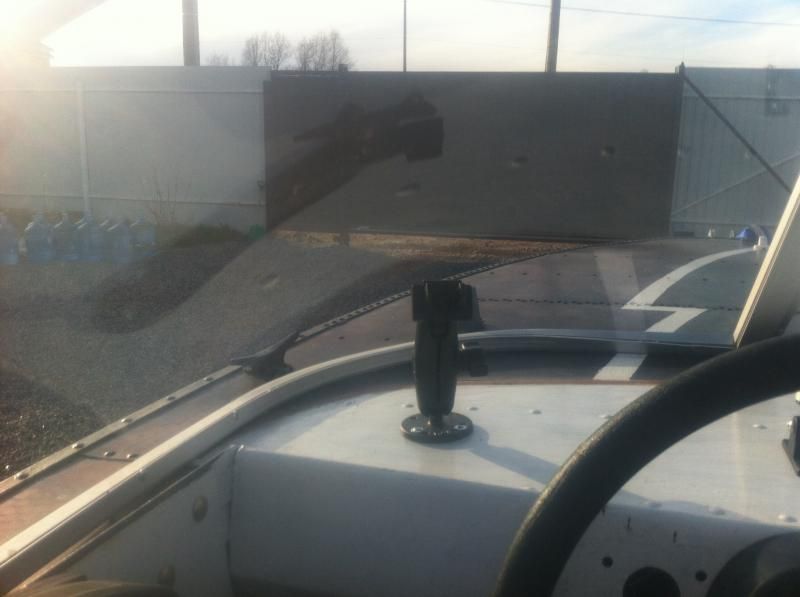

Поставил крепление для эхолота

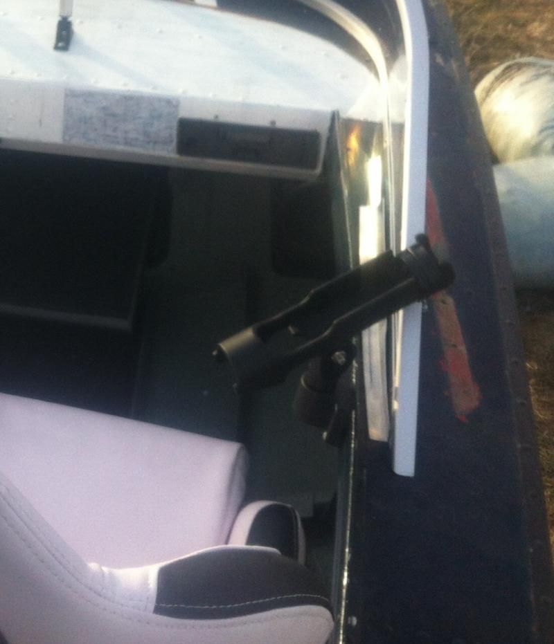

Поставил крепления для спинов.
