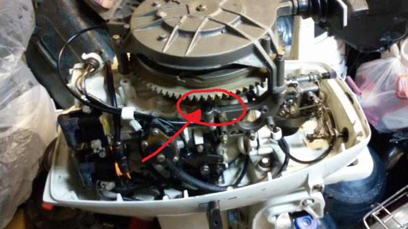

samara163 сказал(а):
ну у тебя на нейтрале газ свободно прибавлялся?
Да, блокировки небыло, сними и ты :yes:
samara163
29.03.2015
samara
Johnson 25,вихрь 30,yamaha 9.9,ветерок8
вот он фиксатор
  • 58,4 КБ Просмотры: 922
samara163
29.03.2015
samara
скорость втыкаешь и этот черный шток вниз уходит
samara163
29.03.2015
samara
а на нейтрале газ только в одном положении
914
Убери фиксатор и пробуй заводИть с подгазовкой.
