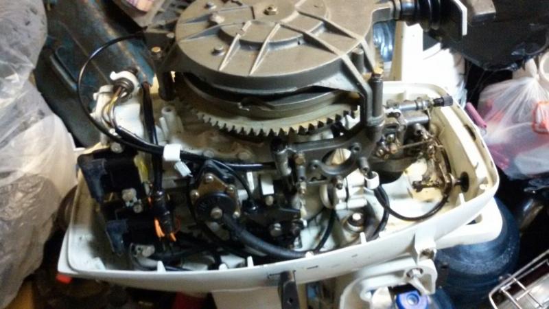

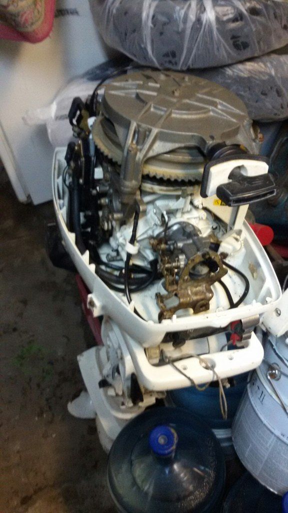

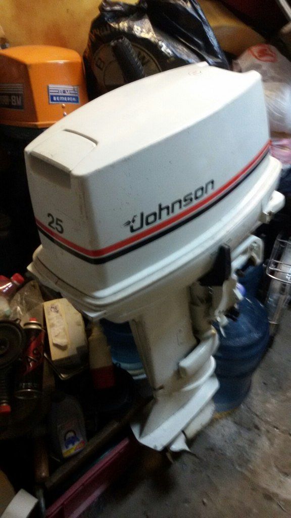

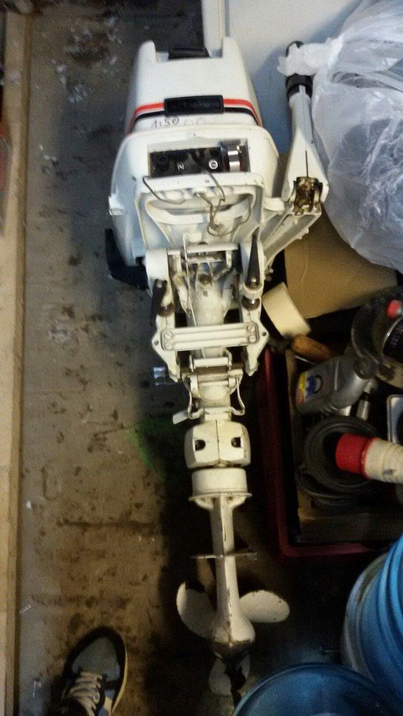

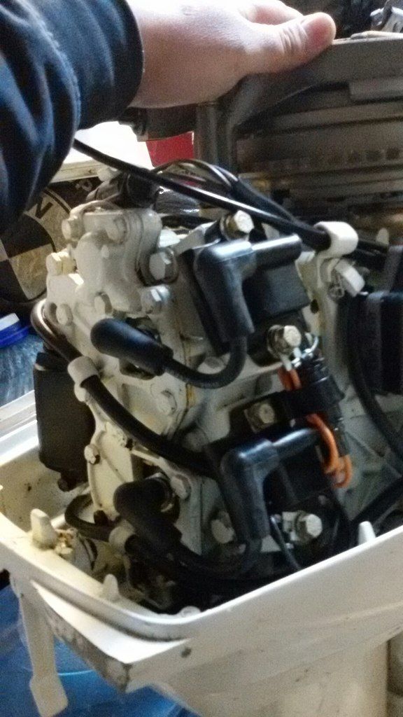

Друзья принимайте в свои ряды счастливого обладателя jhonson 25! :) :) :) купил моторчик по случию,сам мотор из германии,человек у которогоя купил в россии его не юзал,купил и так он у него пролежал много лет.отсюда вопрос на что обратить внимание перед эксплуатацией,мотор долго пролежал,свиду состояние оч хорошее.И вообще кто что скажет о данном моторе

Как из сейфа по наследству :hahaha: Идеальное состояние. 1. масло в редукторе поменять.2. Поплавковую камеру помыть в карбе от остатков древнего масла. 3. Остальное будет понятно после запуска. На голове есть пятачок с номером фотку в студию, заодно и шильду. Посмотреть сколько лет хранился.

Оч.хороший мотор, как Виллис не убиенный. При регистрации могут запросить паспорт (не парт каталог), если есть купчая уже хорошо,ещё бы инвойс найти - совсем кошерно. Паспорта на Ебее есть до 20 дол., только пересыл дороже. Купил себе,мне обошлось до Австрии 2 руб. буду сканить и печатать копии. Там только обложки разные по годам, остальное один в один.

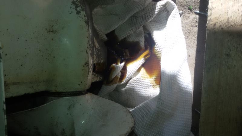

Решил заменить масло в редукторе.бывший хозяин заверил меня что масло там еще от немца и мол менять его не нужно.был приятно удивлен.масло и вправду было как новое.но я все таки залил мотель. Хуже как говориться не будет)

Вроде по фоткам нога нисколько не длинная.
Помоему то же S-ка ... накИнь мот на транец и будет видно, приподнять транец ежели чего проблем нет, на форуме есть несколько тем :yes:

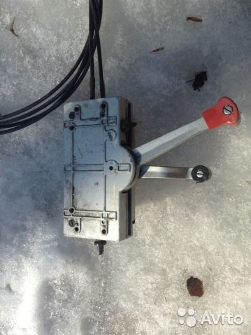

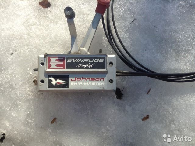

Ребята у меня такой вопрос.У меня лодка прогресс2,буду на нее джоника вешать,рулежку хочу оставить родную,а вот машинку заменить а то там вихревская стояла.Нашел на авито машинку но тока она по фото правосторонняя,как вы думаете можно ли ее переделать под левый борт?может была у кого такая?

еще фото
Мало инфы Паш, но имхо эта машинка не универсальная... может просто переставить руль на правую сторону? - проблема то смешная если чего :)

может не парится и универсальную взять?за эту 7500 просят

руль хотелось бы слева оставить :)
