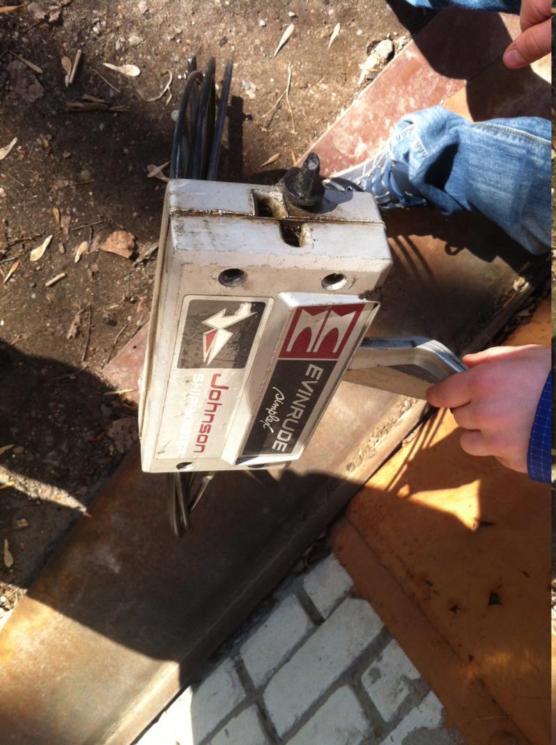

samara163 сказал(а):
Мало инфы Паш, но имхо эта машинка не универсальная... может просто переставить руль на правую сторону? - проблема то смешная если чего :)
руль хотелось бы слева оставить :)
:pardon: ....
914

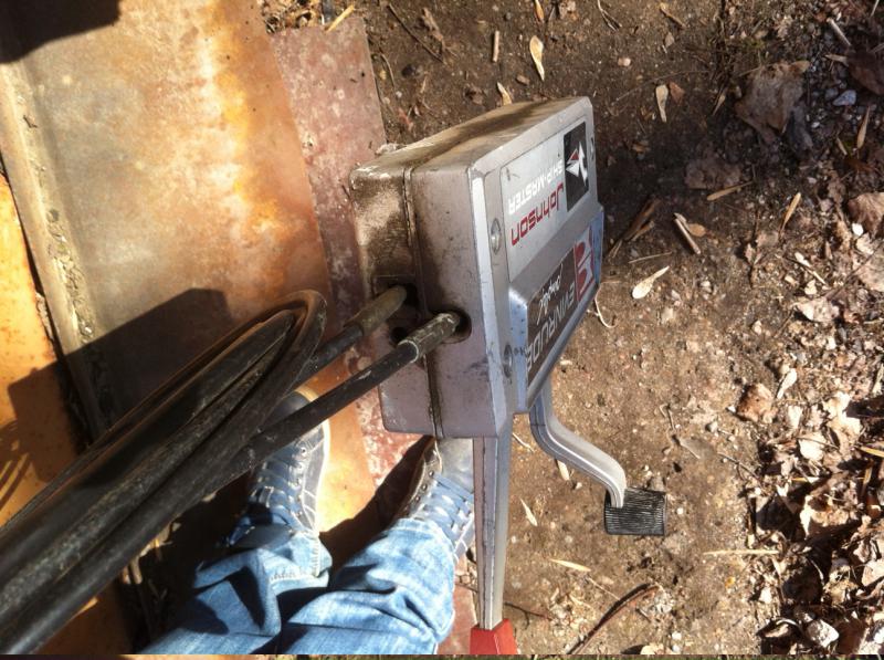

У меня есть универсальная врезная машинка(по цене в ЛС), осталась от моего Эвина.
Сама машинка ЗДЕСЬ.. без тросов и кабеля.
Крепление ЗДЕСЬ
На лодке ВОТ
samara163
29.03.2015
samara
Johnson 25,вихрь 30,yamaha 9.9,ветерок8
Дима ты оказался не прав :unknown:
samara163
29.03.2015
samara
оплатил,теперь жду,родная мне кажется ловчее будет :)
914
Вот теперь вижу что универсальная :) ... был не прав, а как ещё без полной инфы :pardon:
з.ы. 7,5тыр. имхо дорогонах... моя б дешевше обошлась :jokingly: ...

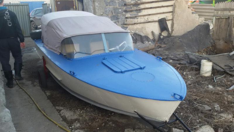

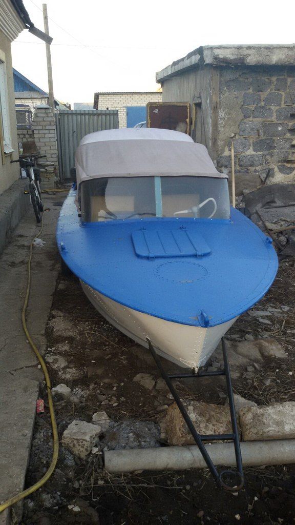

а это мой баркасик)как вам? :)
Alex1981
14.04.2011
2 272
131
Санек
Амур - М
Johnson 130
Нормуль. Тема кокпита не раскрыта ))).
По машинке- Димина врезная имхо смотрелась бы лучше в интерьере чем эта накладная, плюс подключение проще - не нужно троса выводить в салон. Все остальное - на любителя
