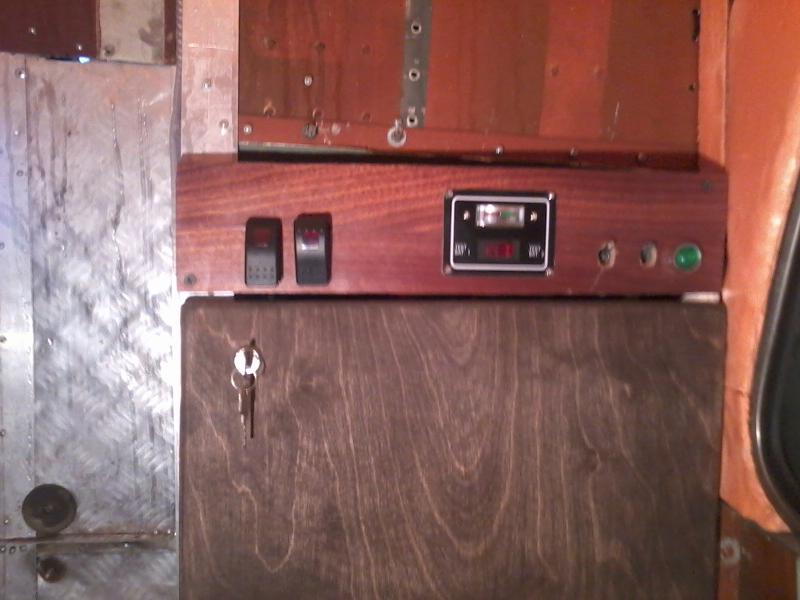

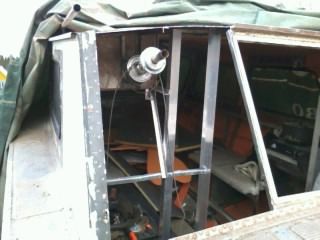

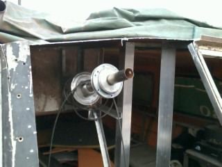

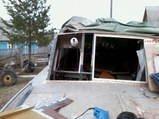

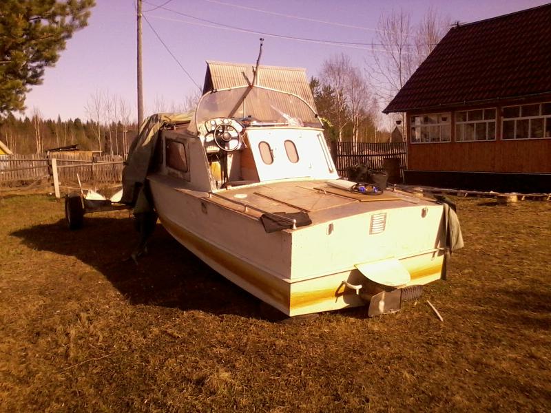

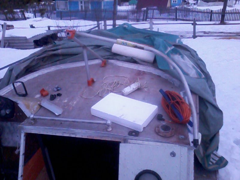

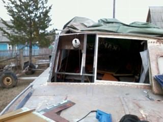

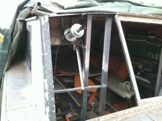

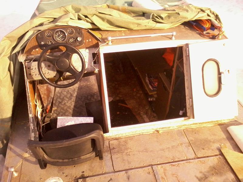

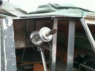

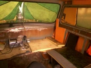

Решил поделиться с уважаемым сообществом результатами реконструкции водометного катера. Начал с переноса управления на заднюю стенку рубки.

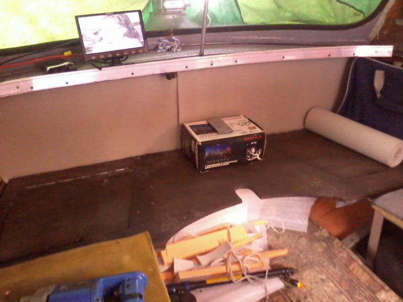

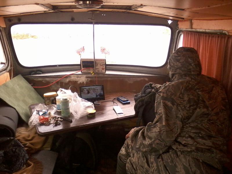

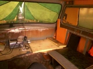

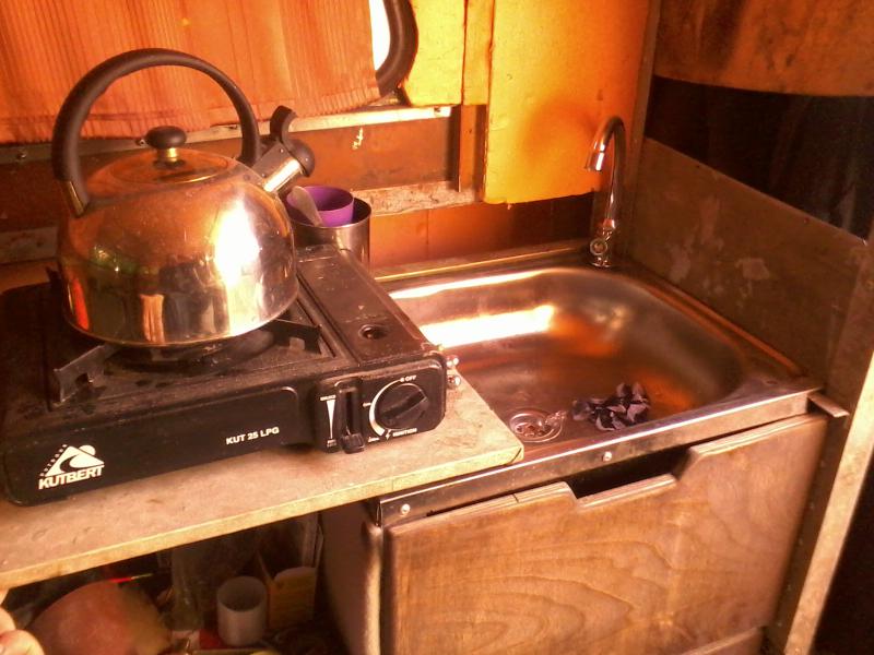

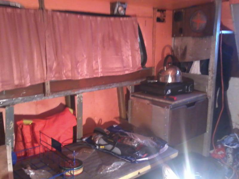

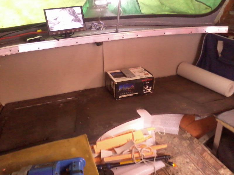

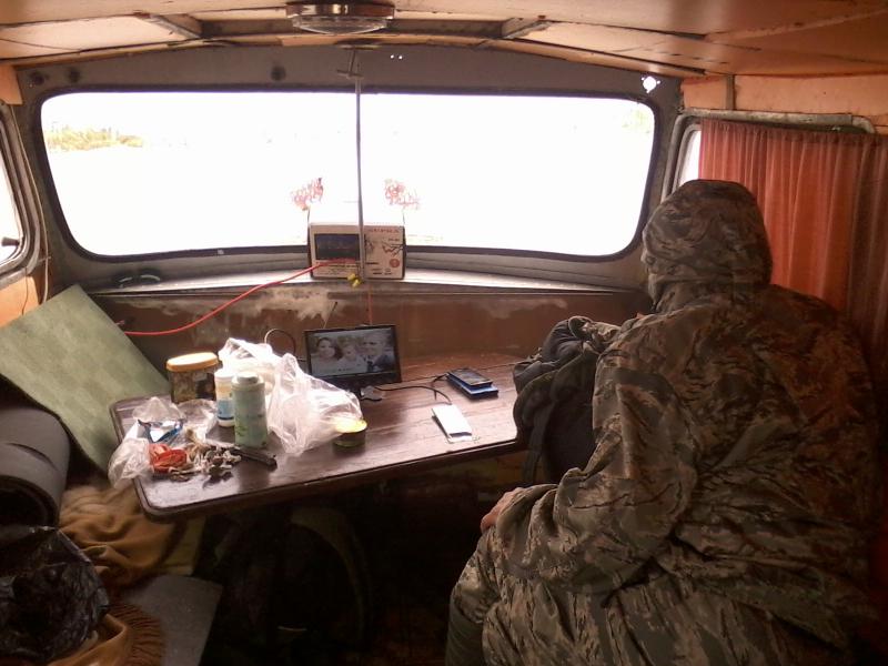

Далее взялся за обустройство каюты, цель максимум комфорта при минимуме пространства.
polters
19.08.2012
Сыктывкар, Республика Коми
водометный катер
ЗМЗ

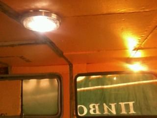

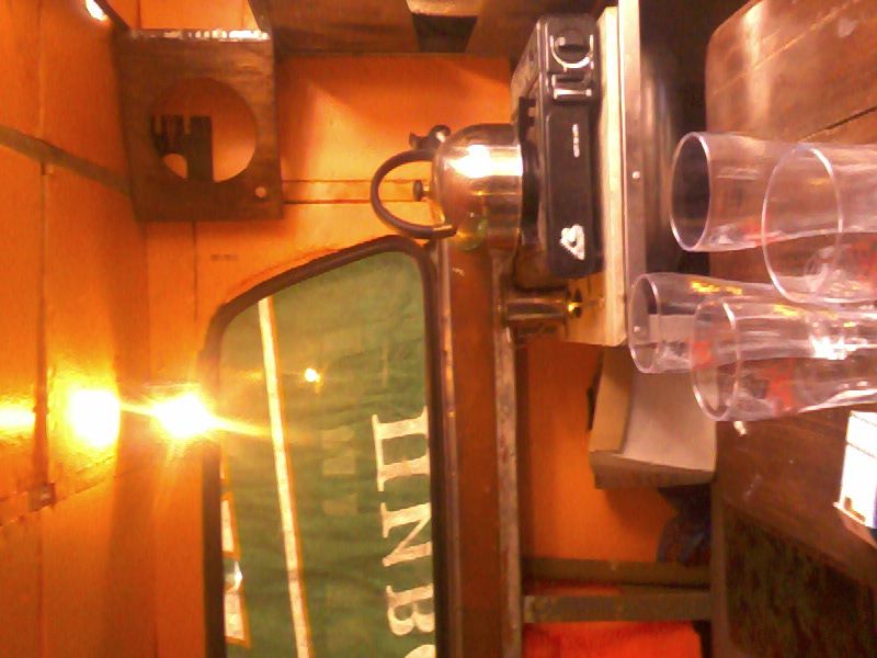

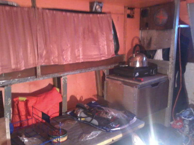

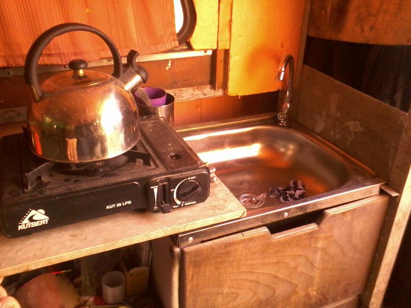

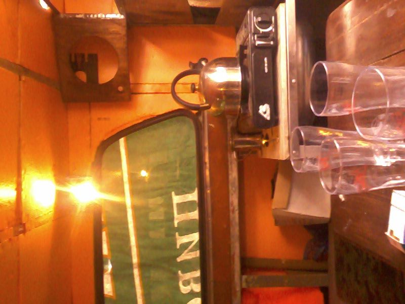

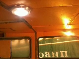

П-образные сидушки, столик с опорой из офисного кресла (опускаешь и лежанка на троих готова), свет из центрального плафона с диодной лампой и двух боковых регулируемых плафонов по бокам, полка с газплиткой сдвигается, а под ней... чудеса раковина с горячей водичкой из охлаждения двигла.

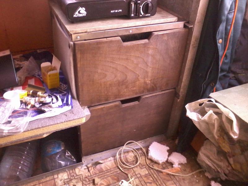

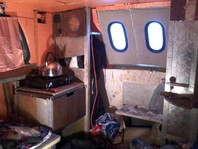

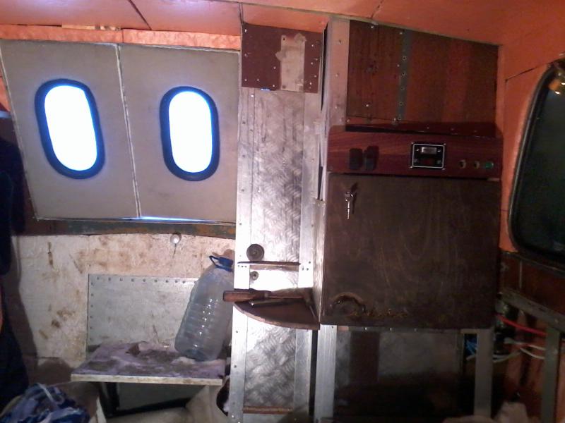

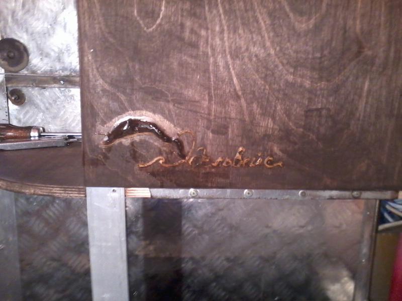

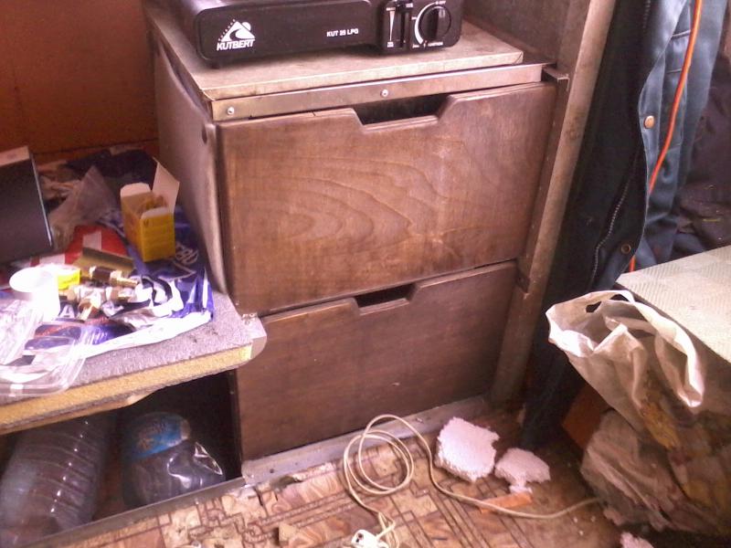

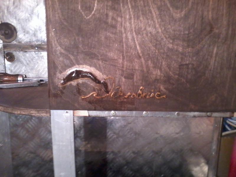

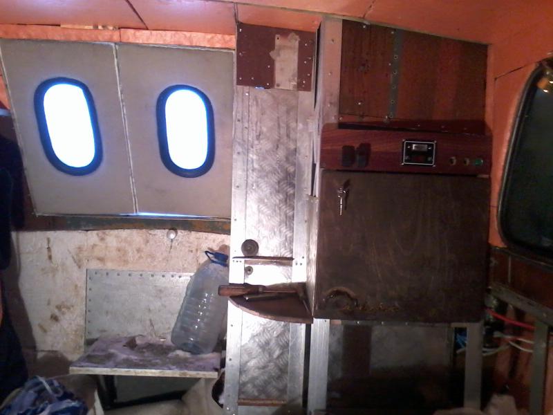

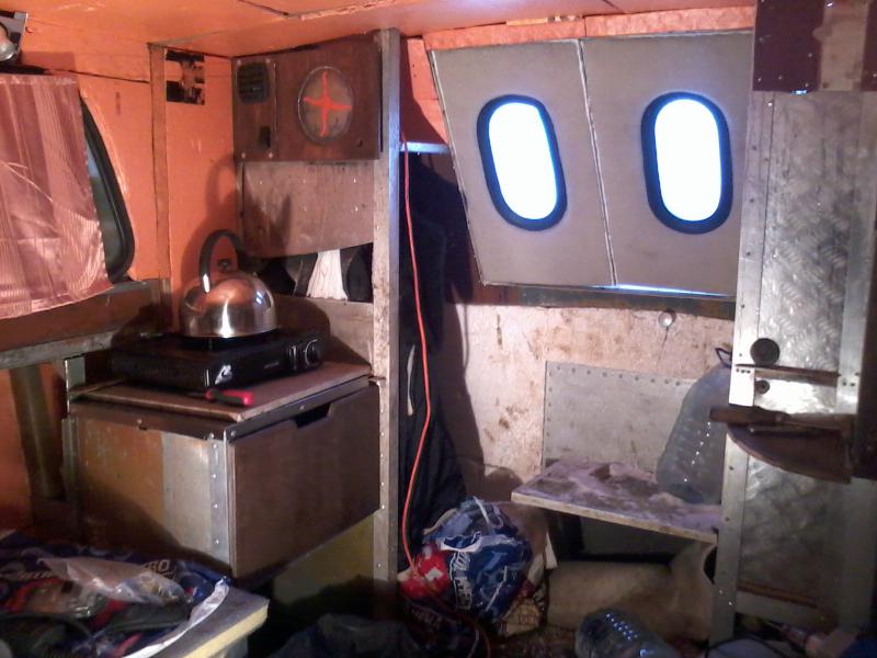

Далее взялся за полочки, шкафчики, рундучки и вот, что получилось.

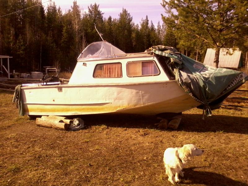

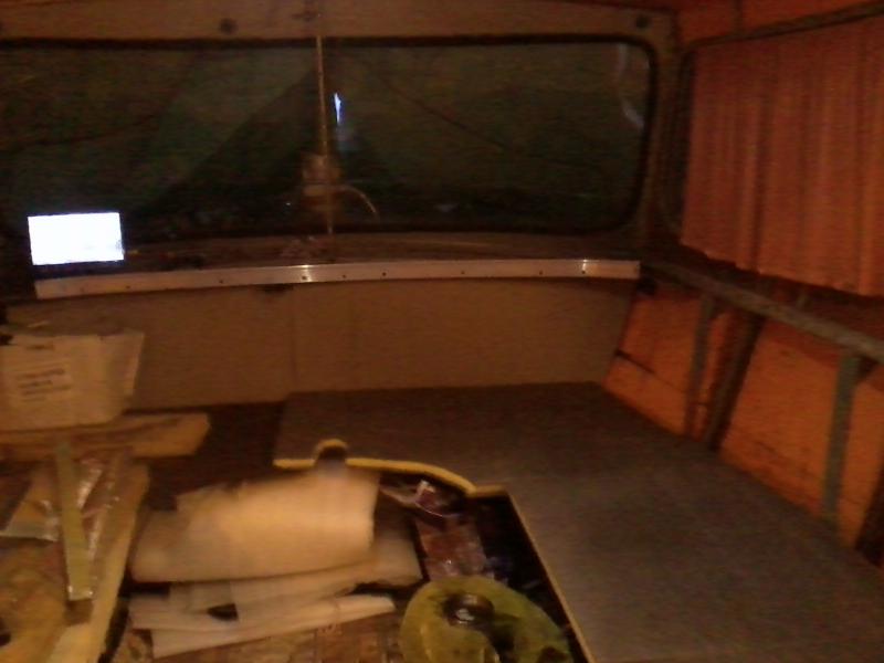

Такие пока результаты, и работа продолжается, предстоит утанвка лобового стекла на крыше рубки, обустройство кокпита вместо моторного отсека .

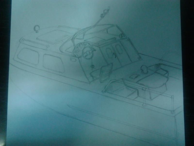

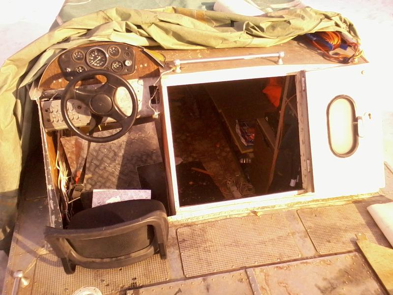

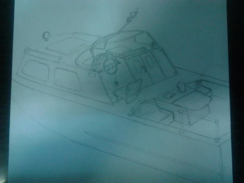

Двигатель, топливные баки, теплообменник занимают треть объема моторного отсека. Если настелить палубу выше уровня выхлопной трубы и закрыть двигатель капотом, то получится вполне себе кокпит. Вот эскиз.
Эскиз очень неплох :good: , но я б продлИл леера до каюты... а то капитан не дай бог вывалится с оказии :jokingly: ... случаи то бывают разные :pardon:

Подумаю, но наверное сделаю, что-нибудь складывающееся -убирающееся, чтобы ходить вокруг рубки не мешало, а сиденье откидывается к штурвалу с той же целью.

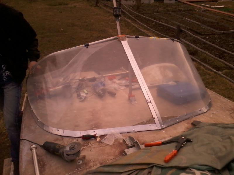

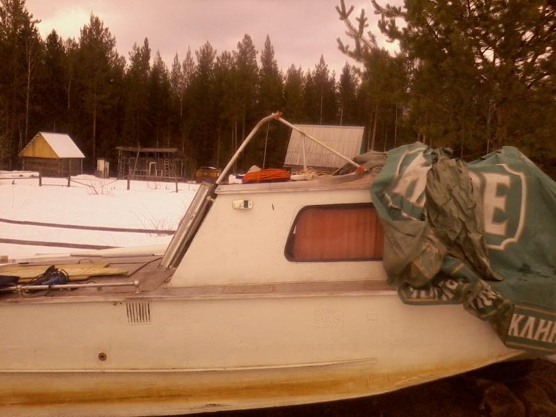

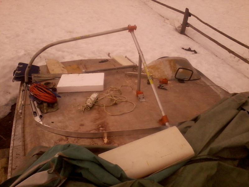

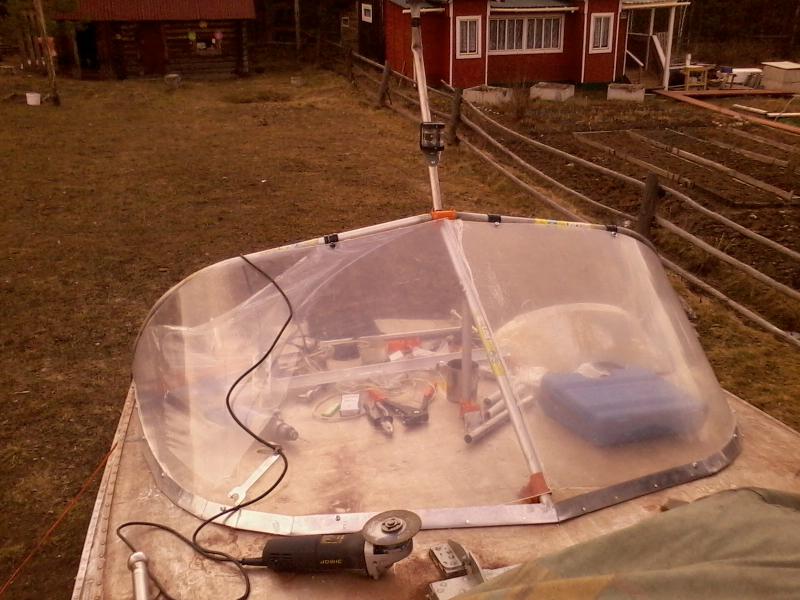

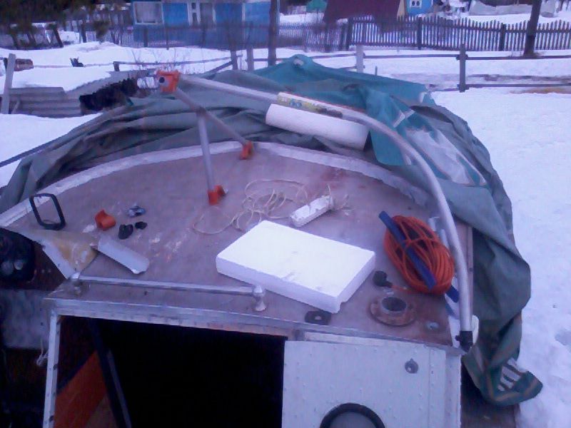

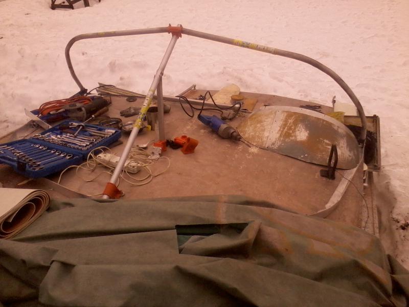

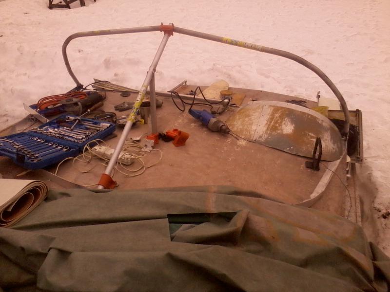

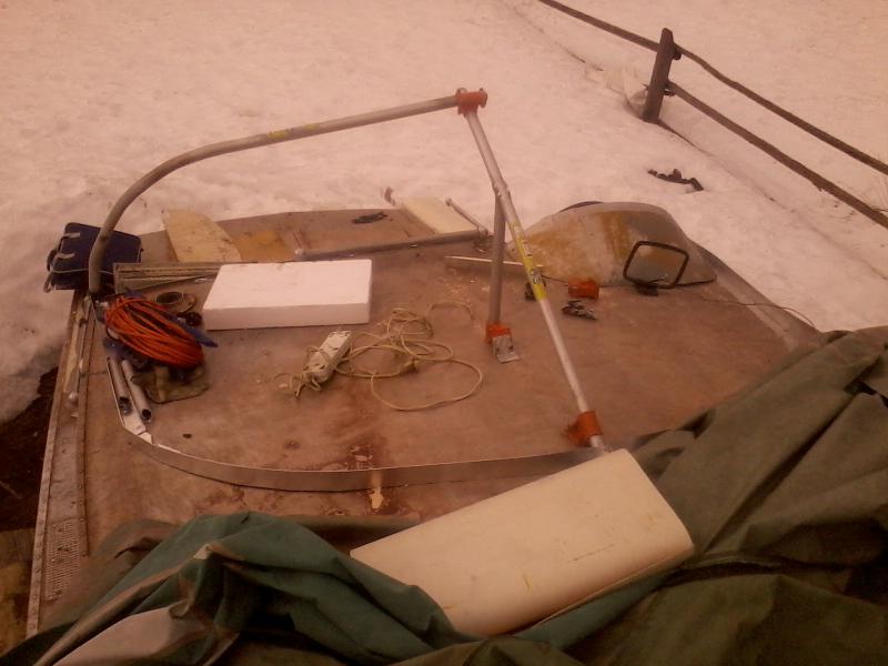

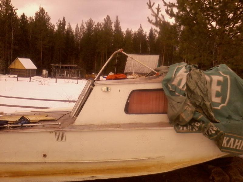

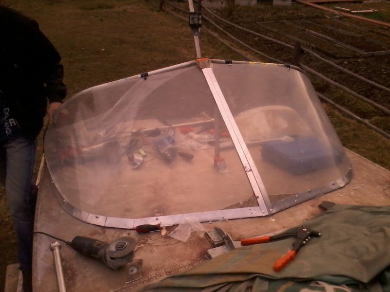

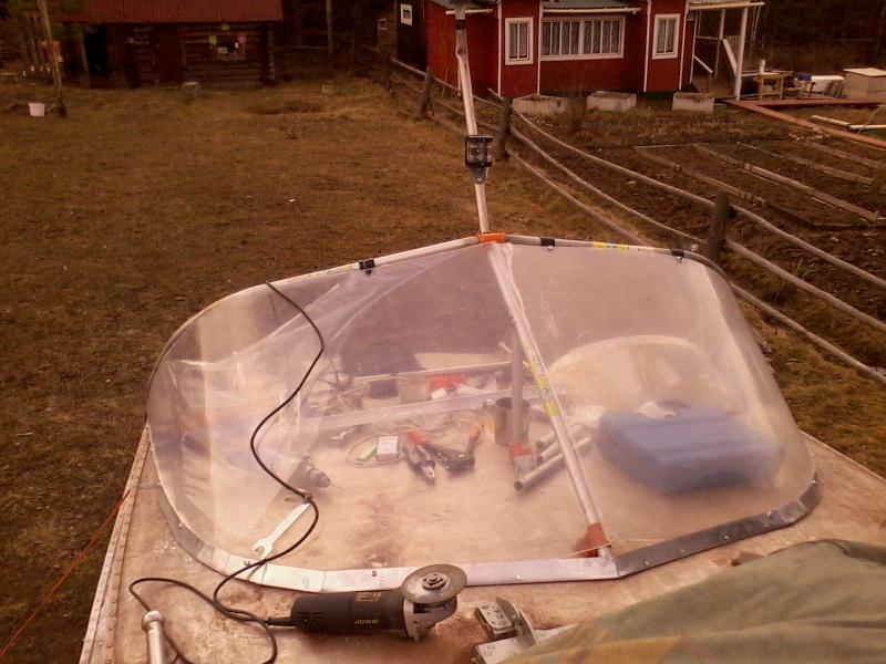

Начал процесс установки лобового стекла. Приклепал нижнюю часть рамки из уголка, установил центральную опору. Далее загнул алюминевую трубку и закрепил одним концом к центральной опоре, а с другой к краю нижнй рамки - это будет верхняя рамка стекла. Пока установил только правую часть. Сразу возникли два вопроса - как крепить стекло к нижней части - уголку. ( Либо купить резиновый профильлобового стекла от авто или приклепать опорные уголки и фиксировать стекло болтами). И как гнуть оргстекло, кто говорит греть строительным феном, а кто что греть можно только горячей водой.
polters сказал(а):
.. как крепить стекло к нижней части - уголку..
Я б закрепИл нерж. болтами с шайбами.
polters сказал(а):
..как гнуть оргстекло, кто говорит греть строительным феном, а кто что греть можно только горячей водой.
В детстве с дедом гнули об ведро с кипятком :jokingly: ... Жень, может всё же поликарбонат а? :)

:) Конечно лучше ПКН , только это еще 4 тонны за лист меньшего размера, жена голодом заморит :D А у вас почем ПКН, или акрил.

Ну вот, съездил на дачу, добил верхнюю рамку. Запечатлел.
Сбоку рамка - зачет :good: ИМХО конечно Жень, но середину я б "притопИл" :yes:
Средняя опора имхо слишком высокая, ломает центр рамки - некрасиво.

Так и было задумано, излом есть и в нижней части. Верхняя часть повторяет форму нижней. Сейчас только по трафарету переносил на лист, выяснилось - по центральной опоре будет стык двух половинок стекла. Целиком на лист не входит.
Да фиг с ним с этим низом, он на скорость не влияет, а верх попробуй смакЕтить ровно - сравни ;)

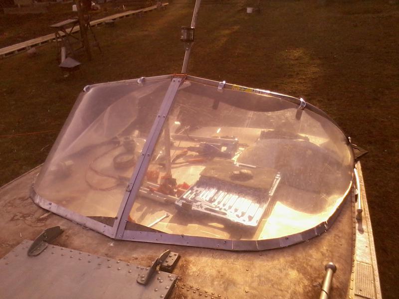

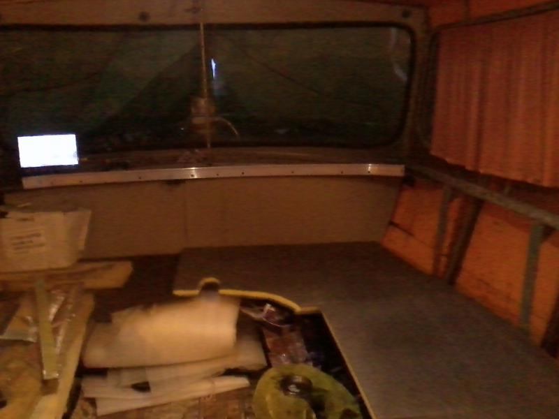

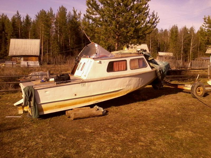

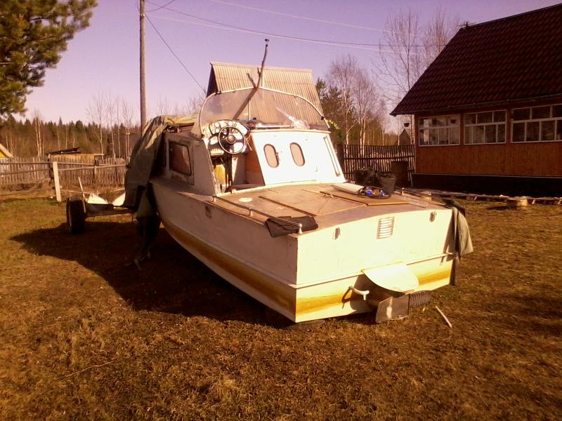

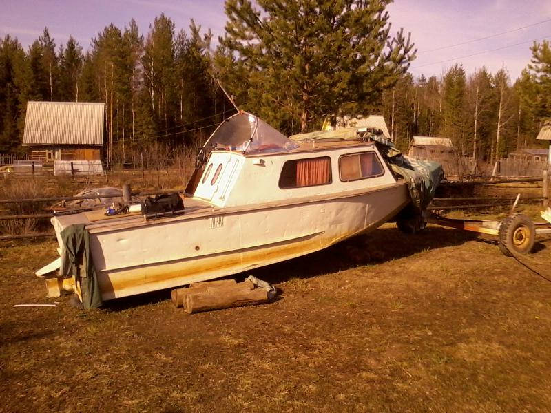

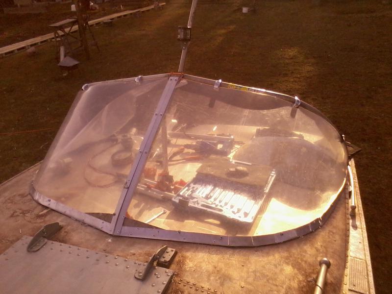

Ну вот, стекло загнуто и установлено по месту. Пришлось подгонять по стеклу нижний уголок. Потратили почти весь день, но результатом остались довольны.

Все, все винты на месте, сверху держатели стекла поставил (мебельная фурнитура) , все щели заделал герметиком.
