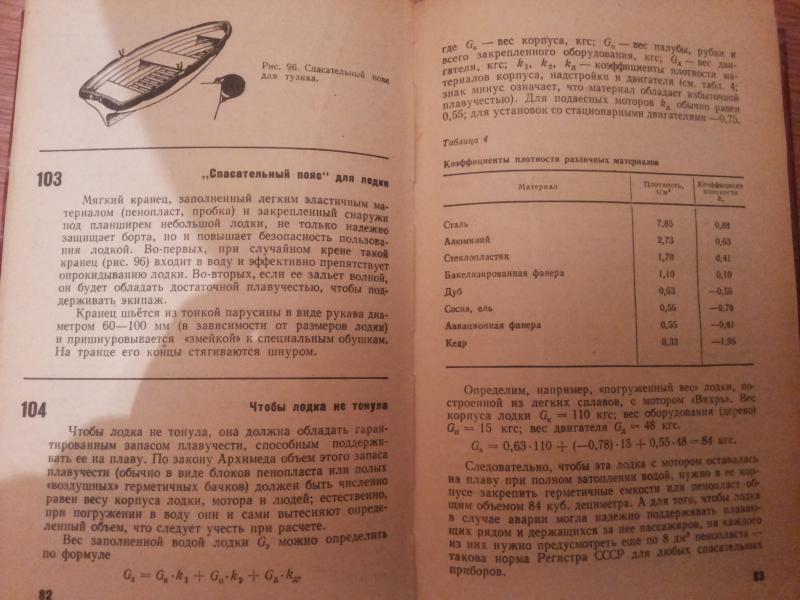

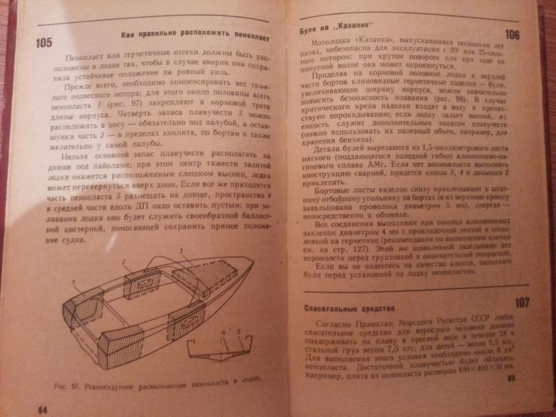

Вот что в тему нашел:
Т.е. получается что в под слани можно пихать блоки плавучести? Понятно что без фанатизма...

Какашками кидаться не буду. В яхтклубе учат, как делать на яхте переворот оверкиль, и обратно, помню детство золотое...
Это смотря какие хомячки будут, перевернуть катер вдвоем невозможно, а 4 человека уже могут попробовать))) к уключинам концы привязываешь, распределяешь их между "хомячками", становятся на дно с противоположного борта и тянут... :titanik:
Понятно, что лучшие места для размещения блоков плавучести, это верхние части бортов, передний люк, задние рундуки, можно немного и под слани, литров этак 50, просто мы не привыкли такие классные места для хранения использовать для улучшения собственной безопасности ( я блин, сам такой) :pardon:
А можно такой рукав из палаточной ткани состорочить, полтарашек в него насовать, они еще кранцами надежными будут.
