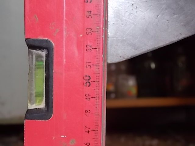

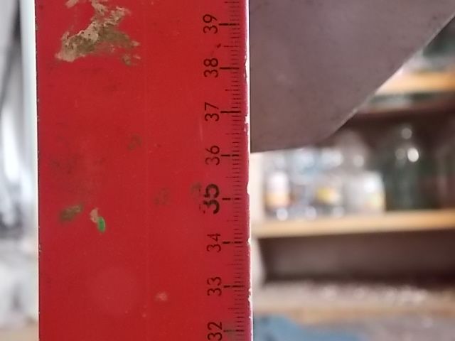

Результат после всех работ, доработок и испытаний в течении сезона с доработками карбюратора и системы зажигания на 5+ А теперь о высоте подъёма относительно дна или киля. Подъём в режиме мелк.вод. составляет 15см. Замер от пола но это не суть разница не меняется.

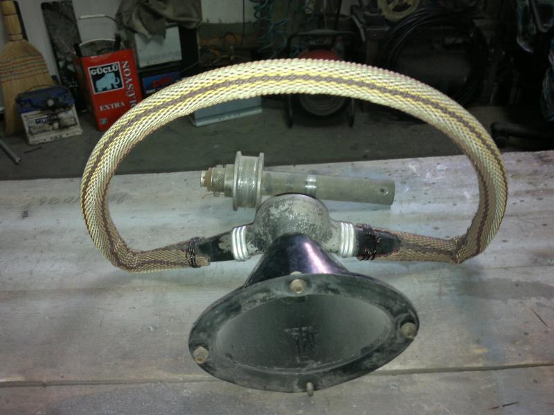

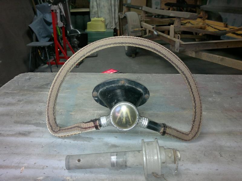

:) Андрей(Танкист)! вот фото штурвала с валом для тебя. ;)

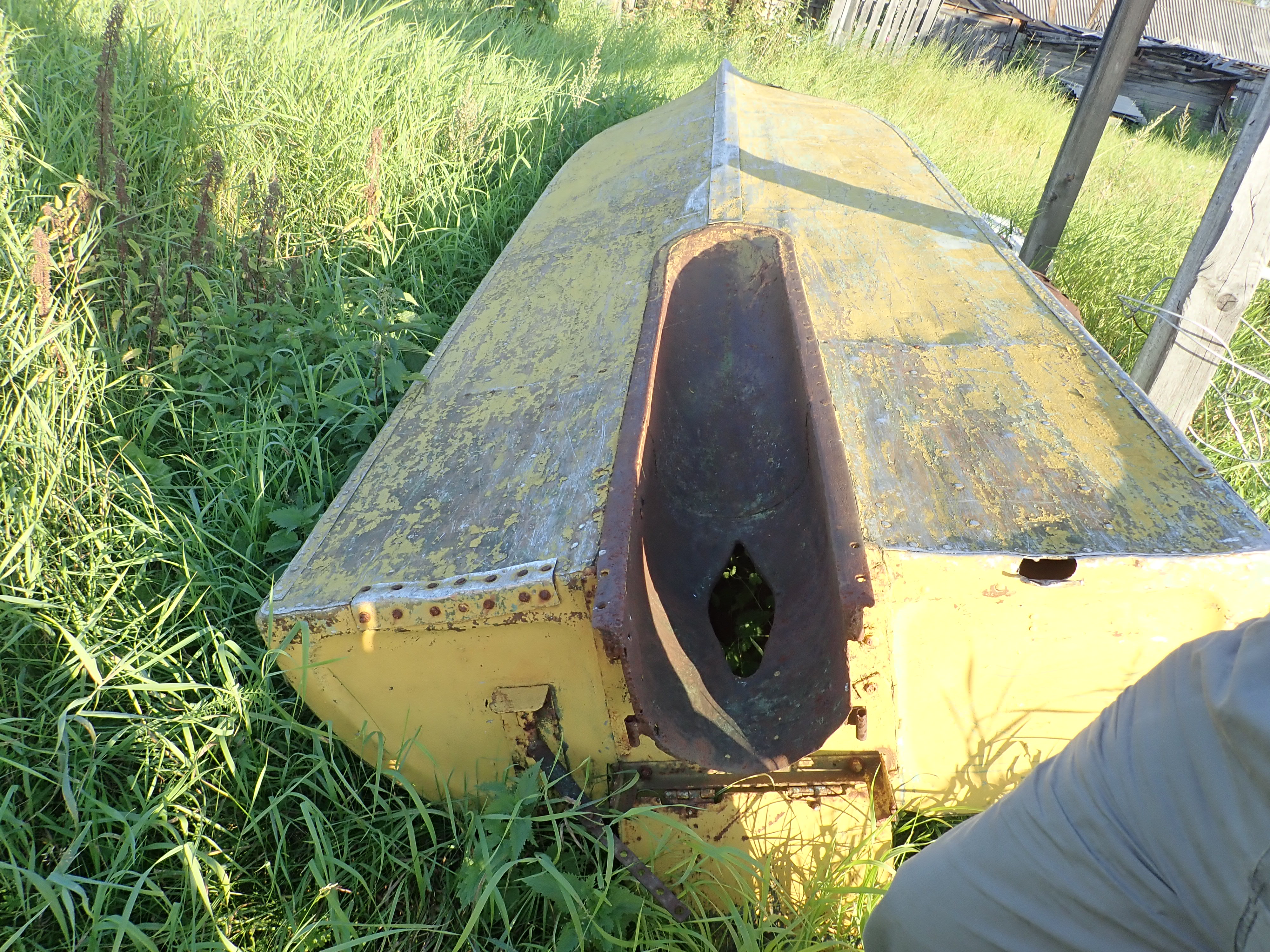

Представилось мне на все мощь испытать доработку от Андрея.
Вобщем подымались по реке в верх. На пути попался участок глубиной сантиметров 10-20, по берегам захламленый деревьями. Течение нанем было просто бешанным, протащить лодку не было возможности.
Ребята, скажу так, все кто был в лодке, просто ох...и от того как вихрь на мелководнои довольно смело прошло его.
Вобщем, спасибо Андрею за его идею. Фото и видео не делал, доказать нечем, но смотрелось зрелищно. Шол примерно на средних оборотах и еле еле преодолевал участок.

Есть только один минус. Чтоб поставить и снять на мелководный..., приходится включать и выключать передачу.
Саня! Я тоже использовал эту идею Андрея,но у меня цели были другие.Часто летом уходя на рыбалку по большой воде,по возвращении обнаруживаешь,что вода УШЛА!:shock:То есть ветер поменялся и воду выдул(верховка подула).И к причалу на моторе не подойти,мелко Вот тут то и пригодилась эта приблуда.Раз в твоих условиях это жизненно важно и включать ,выключать не удобно ,попробуй улучшить,доработать.Думаю если появится продолжение,развитие этой идеи:),многим это будет интересно.;)

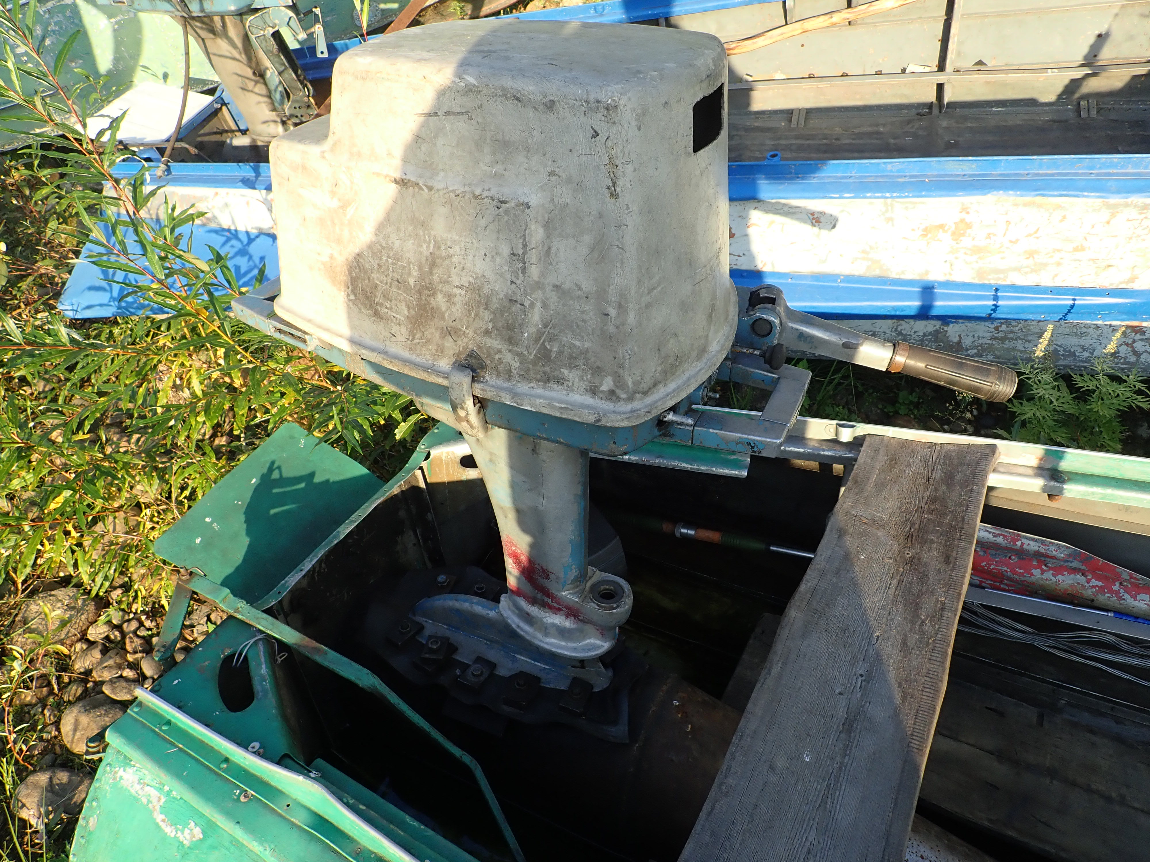

Предыстория - речка наша местами обмелела так, что приходится поднимать мотор и толкаться веслом. И конечно маршрут к моей любимой рыболовной точке пролегает через несколько таких участков. Было решено сварить приспособу из первого поста этой темы. Сварочного у меня нет, но есть у соседа по гаражу дяди Коли. Вот только дядя Коля уже 2 недели жрет синь, скотина, где-то на островах и выцарапать его оттуда нет ни какой возможности. По этому пришлось разработать и внедрить высокотехнологичную модель мелководного режима под названием Буратино:crazy:
Не томи...кажи дальше......:)

В итоге, два раза пильнул старую доску, гвозди подаставал, нитку привязал что бы не улетело и спокойно поехал на рыбалку:lol:
