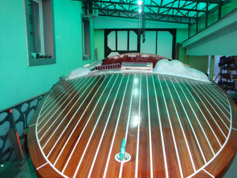

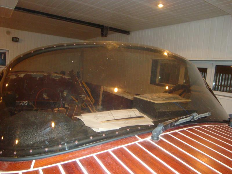

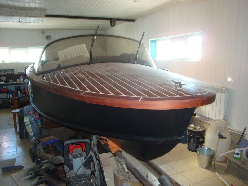

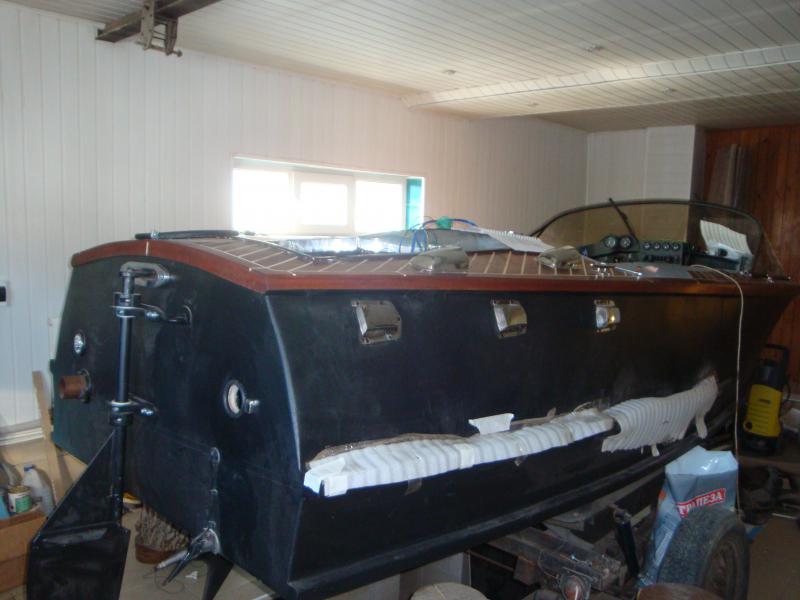

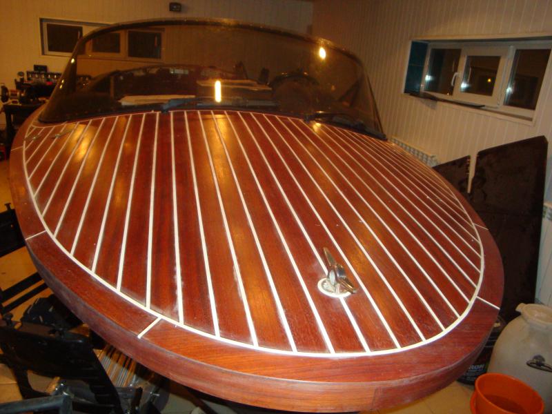

Как не видел? У меня в Подмосковье вот на стадии завершения. Остались отделочные работы. Этим летом планирую уже на Оке погонять
  • 65,9 КБ Просмотры: 1 846
  • 63,7 КБ Просмотры: 1 821

Красота,ещё фоток!!!

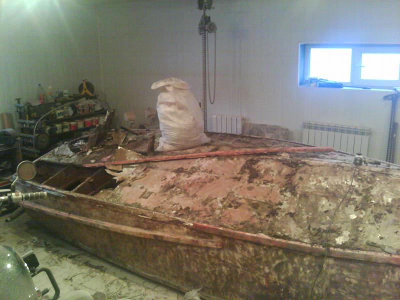

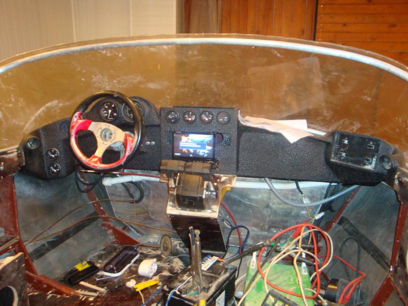

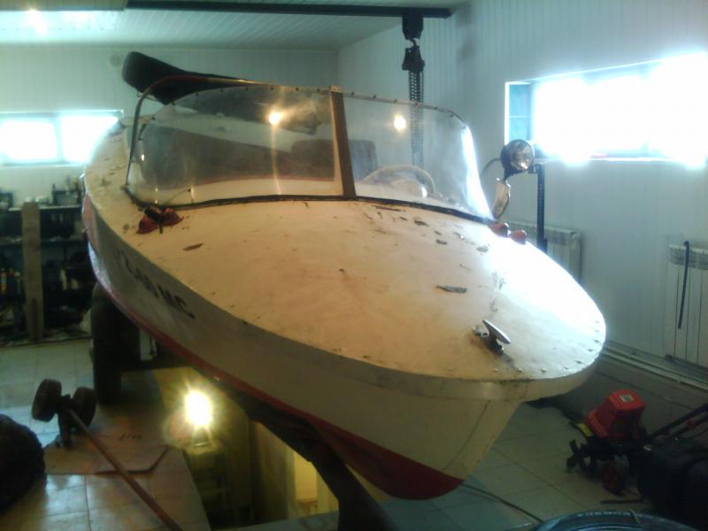

Таким был. Сам в 2010 г техосмотр прошел.
  • 40,8 КБ Просмотры: 1 890
  • 57,6 КБ Просмотры: 1 900

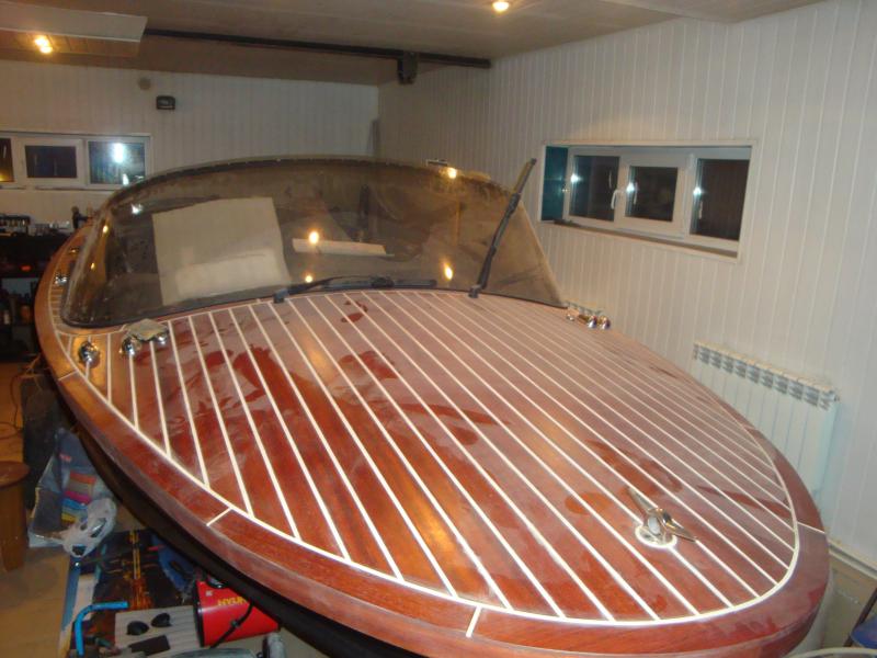

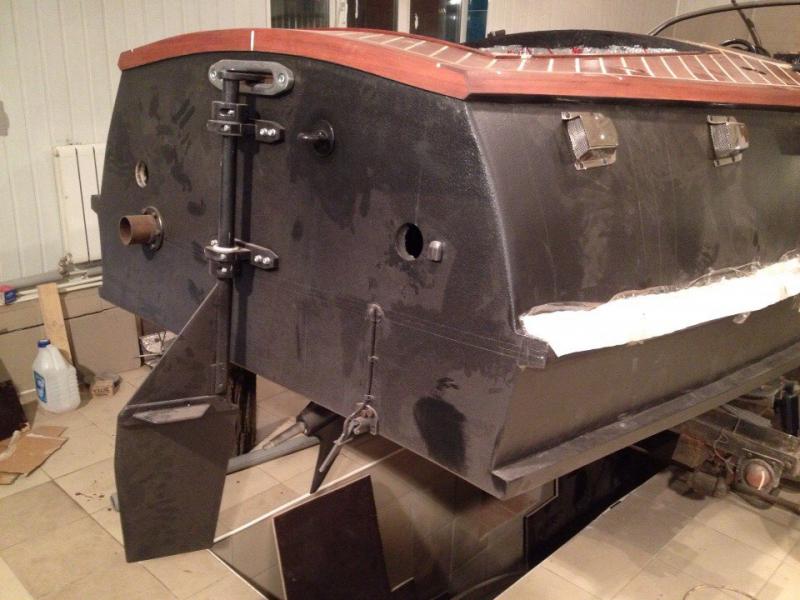

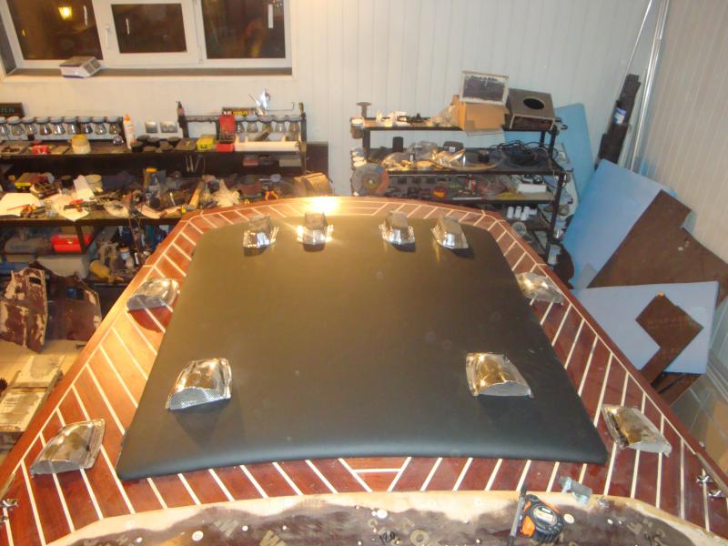

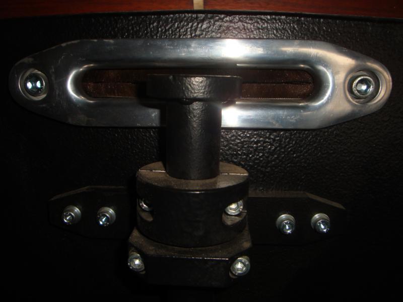

Таким делаю. На Оке этим летом его можно будет увидеть :)

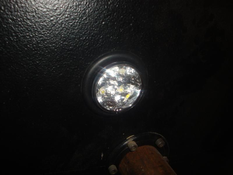

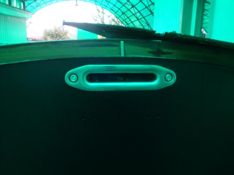

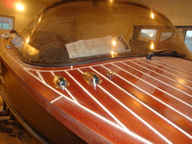

Сергей, а зачем "вертикальные" габаритные огни установИл на палубу, да ещё и по две штуки? Для красоты? В секторе необходимом для безопасного плавания они работать не будут, или ищи "палубные", или режь крышки у своих до положенных 112град.
з.ы. Запитывай только крайние, остальные будут бутафорией.
Действительно, две шт красивее, да и видно будет лучше. А насчет угла обзора - я не переживаю. Их четко видно. Фанари были серьезно доработаны, и перед тем, как поставить, проверены. У меня видюхи остались.
sergamers сказал(а):
..две шт красивее, да и видно будет лучше.
Вопрос не в красоте, это не аратюнинг на ВАЗе! Фонари - безопасность на воде! и не только тебя лично, а тех кто находится с тобой в лодке и остальных водномоторников находящихся в акватории! Это не шутки, а ПРАВИЛА!!! и будь любезен их исполнять чтобы не подвергать жизни людей опасности! :dedok
А надо бы! ДоведИ угол раскрыва до требуемого правилами ГИМС.
..Их четко видно. Фанари были серьезно доработаны, и перед тем, как поставить, проверены...
Как доработаны и каким образом проверял? Я вижу только вертикальные щели, которые не соответствуют правилам светового оборудования судов.

http://kater-club.com/project/MK_CK-2/Izgotovlenie vnutrennih oblicovochnyh panelej dlya katera MK-SK2 i paneli priborov/ Вот тут я подробно описывал и показывал как дорабатывал их. Туда вставил светодиоды и даже пришлось закрашивать лаком. А проверил просто. Включил да проверил со всех сторон. Катер собираю по поговорке "десять раз отмерь один раз отрежь".

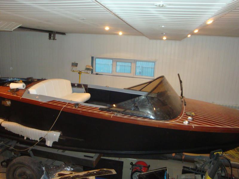

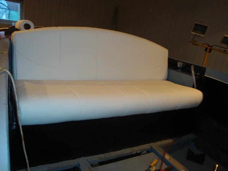

Вот вид сзади
  • 37,6 КБ Просмотры: 1 832
  • 47,3 КБ Просмотры: 1 811
  • 60,5 КБ Просмотры: 1 815
  • 39,6 КБ Просмотры: 1 805
  • 55,6 КБ Просмотры: 1 759

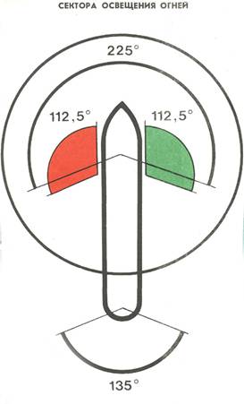

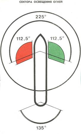

:? :unknown: ...т.е. ты по сектору освещения и грАницам освещенности ничего не измерял и не проверял, я правильно понял?...
Для справки: секторА и границы освещения ходовых огней на МС выглядят так:
И добрый совет: На воде мелочей нет, относись ко всему что связано с надежностью и безопасностью с особым вниманием, от этого зависят жизни людей.

Его не заметить будет сложно, как к примеру тюнингованный мотоцикл GL
Ну а если серьезно, то фонари заводские.
Они заводские, но предназначены для "ВЕРТИКАЛЬНОЙ" установки на борт, боковую часть лобового стекла или каюты!!!! и светить должны не только ярко, но и в зАданном секторе! Угол раскрыва даёт понять другим водномоторникам в каком направлении и каким курсом двигается твоя лодка, ты что, даже правила не учил?

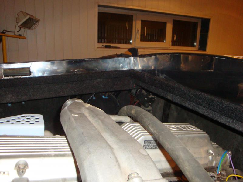

Сергей, если не секрет, что за марка сердца вашего катера?

как реализован задний ход?.. реверс редуктор есть?.

С такой компановкой и осадкой только строго по фарватеру, а то можно повредить винто-рулевое устройство. Да и к берегу не везде подойдёшь, так что покупайте сапоги-бродни.....А так, для полноценной эксплуатации, на таком катере нужно ставить ПОК или водомёт.

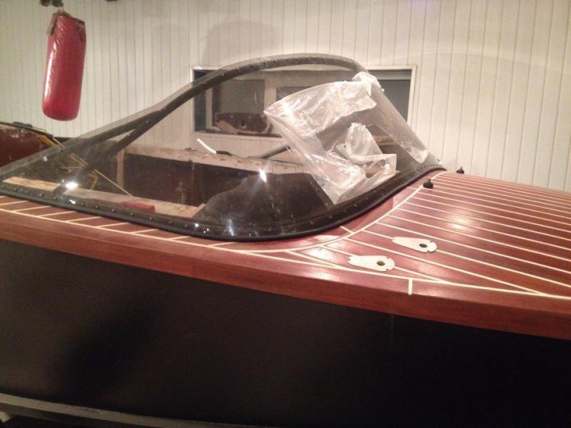

поликарбонат наверное потреться от стекло очистителей. форма стекла зачет! лучше не придумаешь. мотор то какой? фото моторного отсека мона?

Странно, по-моему видно что стоит TOYOTA... скорее всего V6 3VZ-FE от старых Камри, конвертированный в судовой, а может и V8...

Да, задний ход есть. Реверс редуктор был усилен и серьезно доработан. Соотношение заднего и переднего хода одинаково. При его разборе для дальнейшей доработки выяснилось, что катеру подойдет винт и правого и левого вращения. Редуктору без потери ресурсов все равно на каком ходу работать.

Осадка у моего катера 60 см. Согласен, что не самая удачная компоновка, но в любой компоновке есть плюсы и минусы. Еще не придумали идеальную компоновку. Там где хорошо одно не всегда хорошо для другого. По горным речкам мне его не эксплуатировать. Буду ставить прибор на подобии эхолота, где можно запрограммировать глубину далеко впереди катера. Он же и будет давать аварийный сигнал звуком и лампочкой при нарушении запрограммированного значения.

Если без броне пленки, то потрется. Я наклеил на стекло специальную броне пленку, которую в свое время отец проверил на мотоцикле, а там условия жестче. Там грязь летит и т.п. За 2 года у него ничего не потерлось. Рекомендую от царапин.

За мотор писал выше. Оставил ссылку выше на статью с выбором мотора.
