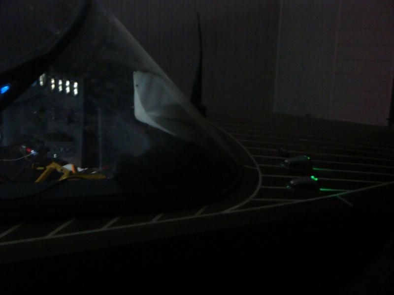

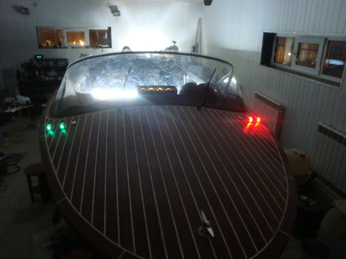

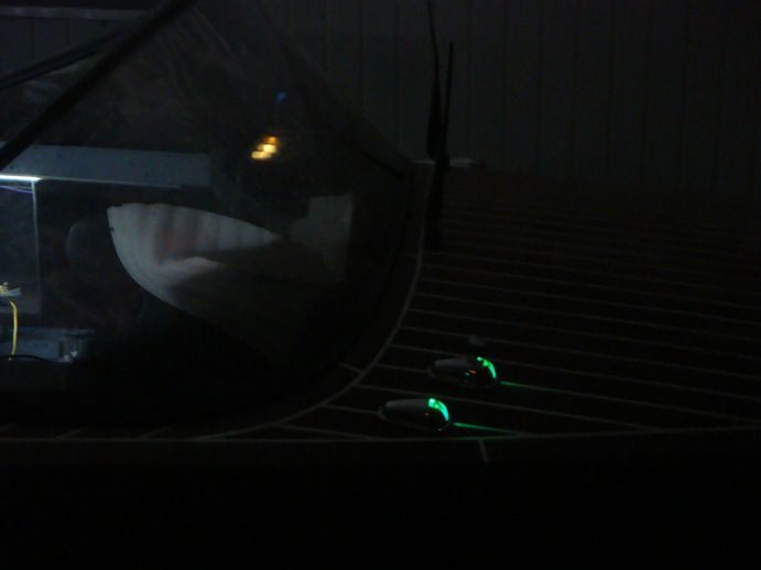

Повторюсь, фонари доработаны. Прикрепил специально для Вас фото, чтоб было понятно, что катер будет эксплуатироваться безопасно для окружающих в ночное время. :good:
На фото можно увидеть, что фонари видны с больших углов чем Вы переживаете. Если этого недостаточно, то можете приехать посмотреть самолично, и убедиться, что ночью катер не заметить невозможно. :unknown:

..Повторюсь, фонари доработаны. Прикрепил специально для Вас фото...
Серёж, извини, но хотя ты и говоришь, что "огни доработаны" я не вижу на первом фото "угла раскрыва" габаритных боковых огней на 112град. от центральной плоскости(как на рисунке выше), похоже на 90град. максимум, а я только об этом и говорил :pardon:

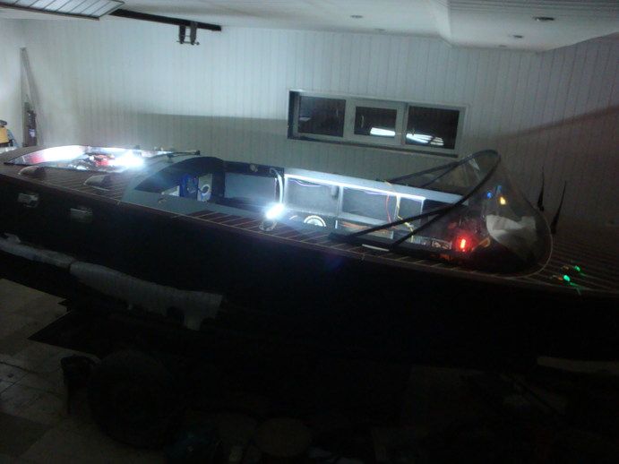

Вот еще одна фотка. Уже сзади зашел щелкнул. Какие тут 90 град. могут быть. Я ж не просто так повесил 2. Там ж видно, что 2-й фонарь развернут под таким углом, что было его видно. Ваше мнение конечно же важно, но его реально видно. Вот тут я показал, что штатные лампочки были заменены, а так же доработаны фонари. Изготовление габаритных огней. Если что-то еще заметили не верно мною сделанное - просьба писать. Пока катер не построен есть возможность доработать или изменить. Это мой первый опыт с катером, поэтому могут быть недоработки и т.п. А Вам конечно спасибо за внимательность, но фонари более обсуждать не хочу. Как писал, можете приехать и в живую посмотреть, т.к. на фото не всегда передашь реальность.

Извините, Сергей, обсуждать не буду - просто обыкновенная физика.
Установленные таким образом огни уже за 50 м от Вашего катера будет не видно. А теперь представьте, что ночь Прогресс-4 под мотором 60 лс на скорости за 50 км/ч не увидит Ваш катер... 50 м пройти ему по времени нужно будет 3 сек... Он не успеет даже среагировать, не то что отвернуть в сторону... Если себя не жалко, подумайте о близких и тех, кто будет сидеть в Прогрессе
