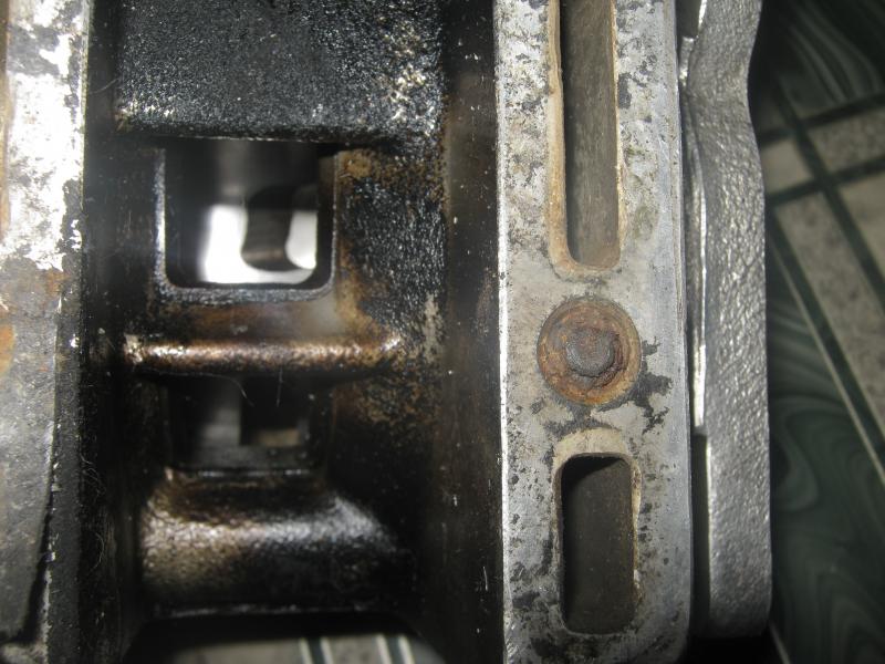

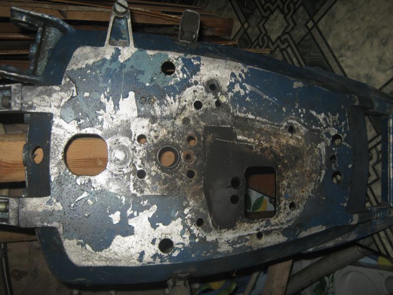

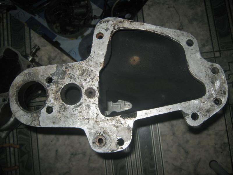

Нарисовались 2 проблемы, а может и не так всё грустно, прошу помощи. Штудировал форум и наткнулся на описание дейдвудов, и тут обуяли меня сомнения, что пальто не то! Не не нашёл настроенного выхлопа, да и трубка охлаждения запрессована. Про худшее охлаждение, по сравнению с отдельно стоящей трубкой понятно( разный диаметр). Оставить этот или подыскать с настроенным выхлопом?
Вообще я так понял мне досталась сборная солянка. Следы от выхлопа на поддоне от другой ноги
На блоке обломан болт
Если не получится безболезненно высверлить, увеличение диаметра резьбы не приведёт к попаданию в какой нибудь канал охлаждения?
реф-мех
16.01.2012
4 462
195
84
Мариуполь
Вихрь-30, Вихрь-45
Как много выступает из блока отломанный болт? Может есть смысл приварить к нему гайку и выкрутить. Если нет, то только сверлить сверлом д. 3мм, затем д.4,5 мм . Остаток выкручивать заточенным 3-х гранным напильником. У меня в двух отверстиях резьба перерезана на М8. Эти болты надо периодически смазывать графитовой смазкой, тогда будут выкручиваться легко.

Не, варить не вариант, практически заподлицо. Бум сверлить.
А растворить ржавчину не пробовал? берёш бутылёк жижи, Силит Бенк против ржавчины иль чё другое и крыжечку замачиваеш в нём иль воронку из пластилина делаеш и туда подливаеш помаленьку эту жижу и щильцем поковыреваеш, по оканчании хорошо промыть водой ;)
с494
14.03.2010
3 943
791
Сейчас Прогресс 4
Сейчас Джоник 50(70) 3цил
Дейдвуд поменяй. На мах оборотах реально теряешь в мощности.
Трубку можно выломать и поставить прямую, перевернув помпу на 180град, это просто. Это тебе пригодится, если дейдвуд с такой же трубкой охлаждения но с настроенным выхлопом надыбаешь.
Болт. Помнится, там резьба не в блоке-алюминии, а ввертыш стоит. Поэтому если азотной кислотой травить, ввёртыш исчезнет. Попробуй высверлить, если уведёт сверло - выжгешь сталь кислотой. Алюминий кислота не берёт.
На крайняк шпильку вместо болта поставишь, увеличенную с одной стороны.
Куда бы на прорыв не прошло отверстие, оно заткнётся.
Ну если не через гильзу просверлишь, конечно... :crazy:

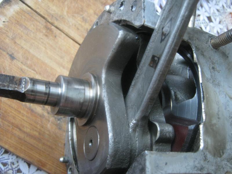

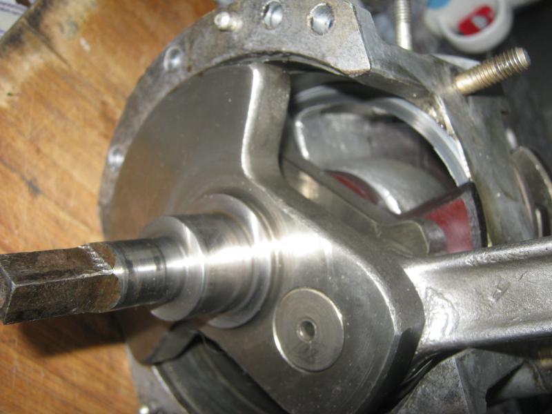

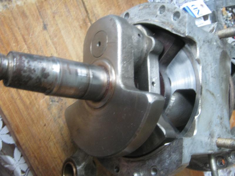

Всё не слава богу. Начал собирать движок, заметил люфт половинок колена, т.е. прикладывая усилие как на фото, чувствуется как будто не дотянуто
я так понимаю это не порядок, или есть другое мнение? Среднюю часть не трогал.

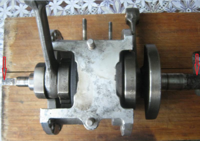

И посмотрите пожалуйста, правильно стоят золотники? Что бы потом не было так больно за бесцельно прожитые годы :crazy:
И посмотрите пожалуйста, правильно стоят золотники? Что бы потом не было так больно за бесцельно прожитые годы /quote]
Скос на золотнике при вращении должен двигаться вперед.
Дмитрий Морохов
74
Вихрь 30
С золотниками всё понятно, спасибо, стоят как надо. С коленом как быть?
с494
14.03.2010
3 943
791
Сейчас Прогресс 4
Собирай да ездий.
Обычный хоженый кв, насколько видно по фото.

Люфт беспокоит, договорился с Володей, который напротив Серп и молот, подвезу, попробуем протянуть болт колена. Ключ покупать за 400 рэ не вариант, сделать полоборота и выкинуть.
