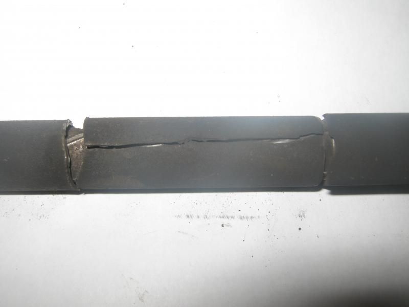

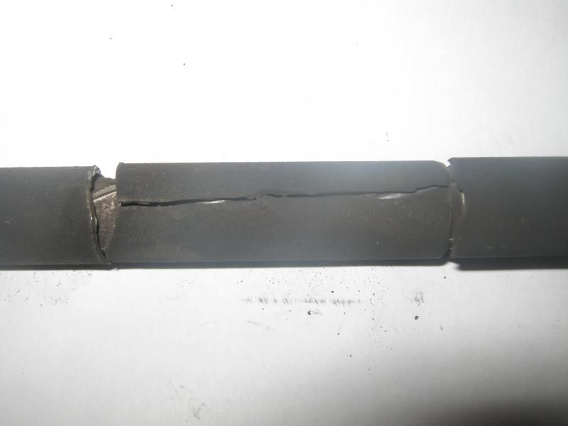

Вопрос второй. Вертикальный вал имеет такой вид
оставить как было или уничтожить лопнувшую часть как Ленин буржуазию?

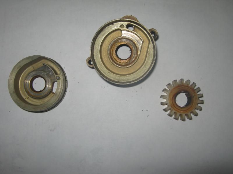

Вопрос четвёртый. Золотники. Так и не решил для себя, ставить глухие или оставить стандартные, мнений много, но я то пока этими мазями не пользовался :D

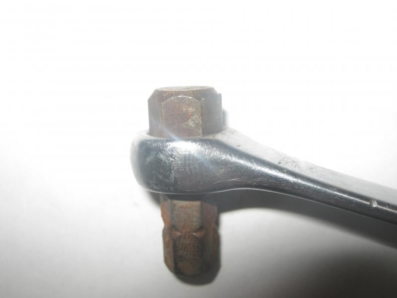

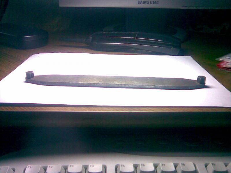

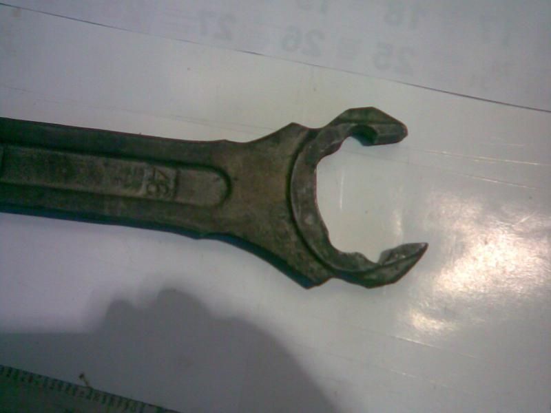

Вопрос пятый. Для располовинивания колена, если придётся, пойдёт такой вариант?
соответственно обрезав лишние миллиметры шестигранника и надставив рычаг на ключ, а то покупать по три ключа на разборку сборку (прочитанное) как то не рентабельно

А читать вторую половину все таки придется :jokingly: -нет мелочей в этом простом двигателе а потому надо знать или хотя бы иметь представление что куда и как.Ключ для располовинивая колена в вашем варианте не подойдет,он просто туда не влезет.
volchara28
23.05.2013
1 670
257
Рязань
Посмотрите родной ключ для этих целей и все поймете,не пойдет так....

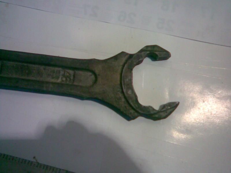

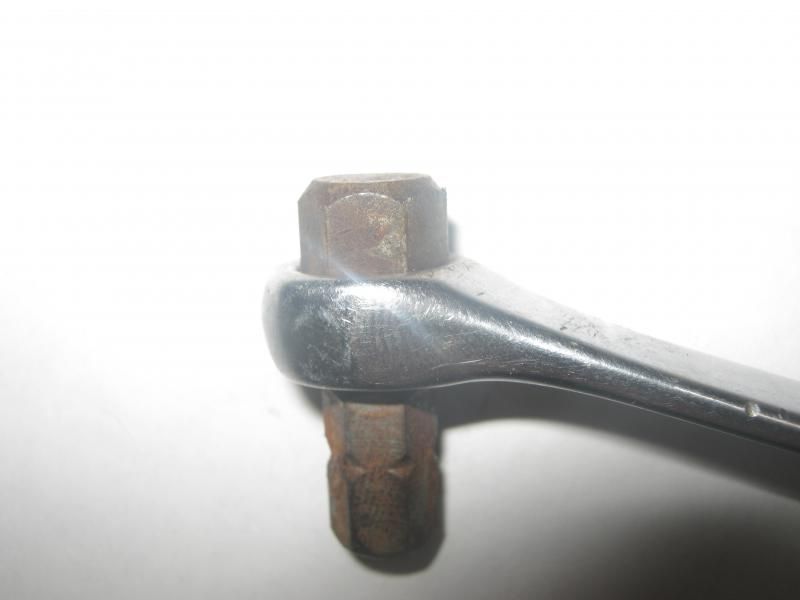

далеко не одна у вас накидной ключ во-первых он изогнут, значит момент предается под углом, во-вторых он 12-ти гранный его попросту провернет и бита из китайского набора свернется в штопор.

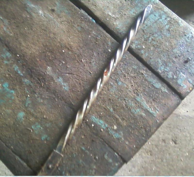

читайте внимательно за основу взята 6-ти гранная часть УДАРНОЙ головки она крепче обычной (такие используются для пневмогайковертов) и тем более крепче накидного ключа, сам шестигранник тоже крепкий надо искать, у меня он отпилен от Г-образного шестигранника.
но так как шестигранник подвижен относительно самого ключа появляются нюансы:
1. высота внешнего 6-ти гранника такова что сначала вставить 6-ти гранник в болт а затем ключ не получится, вставляется все вместе, сделано так из соображений прочности внешнего 6-ти гранника.
2. попадать в болт нужна сноровка и проволочка изогнутая буквой Г которой контролируется полностью ли 6-ти гранник вошел в болт.
3. после того как болт ослаблен все просто ключ вынимаем и выворачиваем болт рожковым ключом вращая за вставленный 6-ти гранник

Ярослав, спасибо! Ключ конечно шестигранный и плоский найду, бита из набора вроде не из дешового( в конце концов что нибудь подберу). Общий принцип хотел прояснить.

плоский и 6-ти гранный не найдете, проще сделать, берется ударная головка на 10 хороших производителей: KING TONY, JONNESWAY, LICOTA, как варианты. и приваривается пластина. у меня мягкая попалась поэтому загибается, лучше приварить часть сломанного ключа, хотя мой уже выдержал пару десятков откручиваний-закручиваний. :)

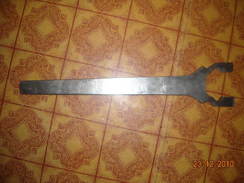

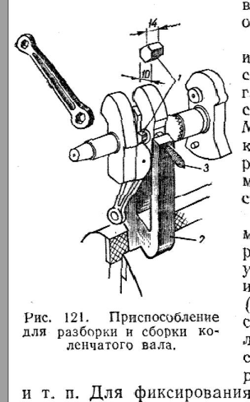

реф-мех сказал(а):
Ключ для разборки КВ должен быть такой: topic1754-100.html#p75479
вот в том то и дело что "должен", был у меня такой ключ отфрезеровали закалили как положено, два откручивания 6-ти гранник отломился от тела, почему? ответ прост - нет галтели! в месте перехода 6-ти гранника в тело ключа.

Ярослав сказал(а):
Что-то я сомневаюсь, что ключ "...закалили как положено". Отломился, потому что не соблюдена технология термоообработки (закалка + отпуск). Мой ключ без всякой галтели вот такой: И ему уже лет 50: в 1965 году купили Вихрь-20.

возможно, хотя делали на серьезном заводе, в наше время найти просто термичку проблема а тем более где могут сделать все правильно.
моему ключу около 10-ти лет, в условиях отсутствия возможности хорошей фрезеровки ( простейшие золотники сделать не могу) а тем более термообработки, данная конструкция оправдала себя.
У меня сделан как раз из такой насадки,правда не китай.Приварена на кусок мет полосы,четверка вроде.
И самое главное незабываем ,ключа два,один для шестигранника,второй для шеки нижнего колена! ЩЕКА НА КОТОРОЙ ЗОЛОТНИК!=иначе никак!!!

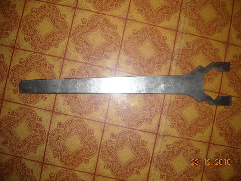

Такой?

Спасибо за советы! По остальным позициям хотелось бы прояснить ситуацию.
1. да, пермское колено лучше. внешне отличается от самарского отверстиями для смазки подшипника, в шатунах. у пермского 2 отверстия, у самарского прорези и d стяжного болта разный. блоки взаимозаменяемы, у пермского окна шире.
2. рессора скручена - менять.
3. -
4. глухие лучше.
vovan944
16.05.2013
1 753
71
Астраханская обл. Астрахань
Казанка-М, Казанка-5
Дмитрий Морохов сказал(а):
Рессора ваще ваще не годится или попыхтит ещё?
На фото она вроде сильно скручена, лучше купить новую.
с494
14.03.2010
3 943
791
Сейчас Прогресс 4
Сейчас Джоник 50(70) 3цил
Нормально лить масла, и разницы между кв не обнаружишь.
Но стяжной болт сейчас у кв одинаковый, это у 20к первых был тонкий.
Рессора конечно на выброс.
Она стала короче, будет квадрат маховика слизывать: вниз опускается.
И трубка лопнутая, а именно она не даёт квадратам сходиться и слизывать посадочное место.
Эту рессору с собой вози, мало ли что. А лучше новую вози.

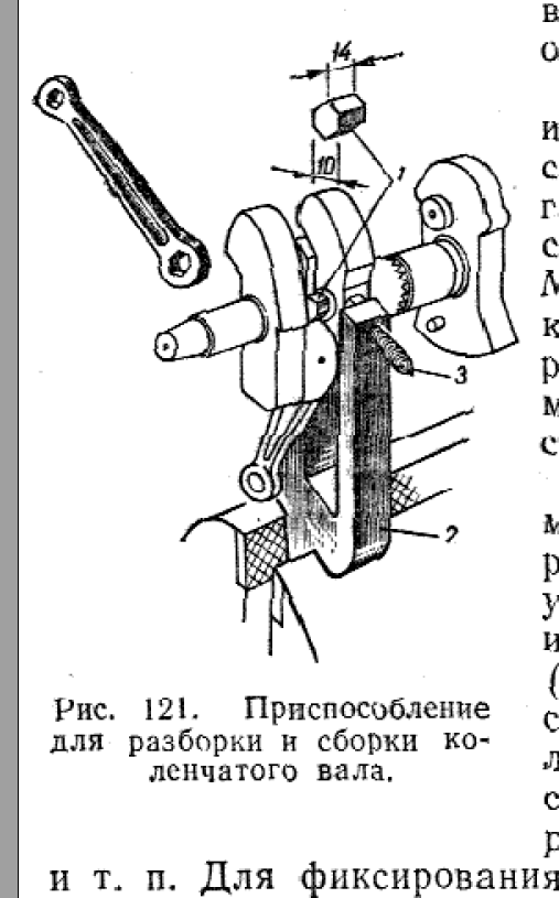

Раскручивая кв не зажимай в тиски верхнюю щёку: свернёшь кв в шатунной шейке.
Если такого держака кв как на фото выше нету, вставь что то между нижней щекой и средней частью картера и держи за картер.

По торсиону согласен с с494, просто так защитная аллюминивая трубка не лопается, значит был удар изнутри, скорее всего из-за изгиба торсиона при скручивании. А оно происходит в основном из-за разгильдяйства владельцев, когда газ прибавляют не плавно, а рывком, да ещё если при этом стоит "тяжёлый" для данной загрузки лодки гр. винт.

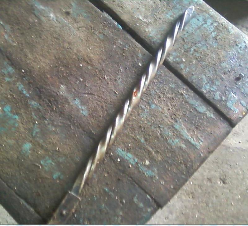

У меня на 45ке, на торсионе, мало того, что квадрат со стороны кв больше размером, так и трубка стоит более толстостенная , мысля была, чтоб торсион пружинил, но до определённого размера. Не сломался он за год работы мотора у друга на лодке.
А на память вот такой в гараже валяется. :hahaha:
