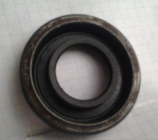

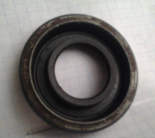

вот. ставил и ставлю такой сальник. верхний. ВАЗ-2110 1701043-01 (стоит в КПП)
садится плотненько. качество хорошее. два сезона полёт нормальный. цена 25рублей
с494
14.03.2010
3 943
790
Сейчас Прогресс 4
Сейчас Джоник 50(70) 3цил
Его размеры 25.0 x 45.0 x 9.0 мм
Опять же ставить в обойму.
А у 40ка % Вихрей, из за выбивания подшипников при ремонте без нагрева крышки, обойма с новым сальником легко (или не очень легко) но вращается в крышке, тем более когда она (крышка) нагрета при работе мотора.
Начинает свистеть не между кв и сальником, а между обоймой с сальником и крышкой.
Сальник от Ижа лучше. Его ставишь без обоймы.
А если обойму, то лучше в самый верх, выточить её новую с увеличением наружного диаметра, загнать её туда при сильном нагреве крышки и больше никогда не выбивать.

суть в другом.. в гараже ещё пара вихрей лежит.. занёс один для капиталки. чтоб запас был).. перебрал, собираю. и забыл как ставить верхний сальник! нижний сальник пружинкой к поддону.. а верхний??? пружиной к поддону или к маховику???? ).. прошу прощения. забыл.. не каждый год перебираю :roll:
с494
14.03.2010
3 943
790
Сейчас Прогресс 4
Все сальники картера пружинкой вниз, в сторону редуктора.
Верхний пружинкой внутрь в картер, нижние пружинкой в дейдвуд.
se99re99
15.02.2016
113
Новосибирская обл
Крым, Тюмень, Обь-3, Казанка(булёвая)
В-30 В25
:good: Юра спасибо а то попал в тупик.. на чертижах нерассмотреть. а двигло разбирать ой как неохото) спасибо ещё рас! через пару месяцев на воду. руки чешутся ;)
