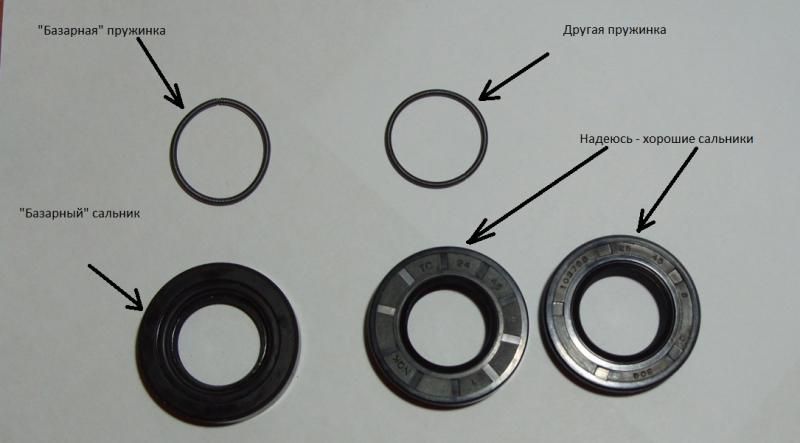

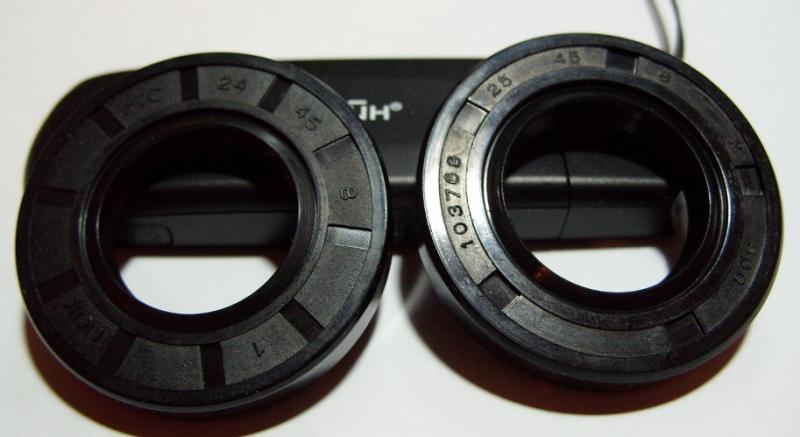

Дилемма такая. Набрал различных сальников целую кучу, в т.ч. комплект "родных", продающихся на ниточке у лодко-моторо-торговцев.
Суть в том, что сальник с внутренним диаметром 24 мм слишком туго налазит на шейку коленвала, 25-ти милиметровый как-то слабовато на мой взгляд, хотя может быть и нормально. С дешёвого сальника с базара переставил пружинку на 25-ти мм. сальник (она по жестче и чуть больше в диаметре) и, опять же на мой взгляд, поймалась золотая середина.
Подскажите, как быть и что ставить, 24 или 25 мм??? Не хочется часто разбирать мотор из-за резинок. Собираю для себя любимого в качестве резервного.
вот сальники. Типа хорошие - два правых двукромочные.
поближе
Заранее всем откликнувшимся - СПАСИБО

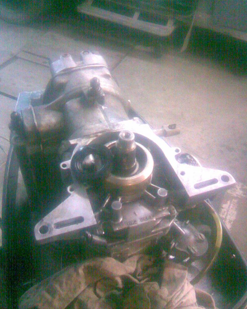

Чтоб не разбирать мотор из за резинок делай так.

Уехали от темы. Какой сальник правильнее? 24 или 25 внутренний диаметр???

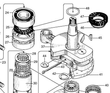

И это правильно ! :) Родной сальник имеет высоту 7,5 мм, а новые, судя по маркировке, - 8 мм. Вроде и мелочь, - 0,5 мм....Но под неё надо точить новую обойму сальника (№ 26 на рисунке) высотой 8 мм, и подбирать новую рег-ю шайбу (№ 48)....Или же, по совету с 494, ставить сальник сверху, при этом он будет выступать из родной обоймы вверх на 0,5 мм, но это, думаю, уже ни на что не повлияет.... По внутреннему диаметру решайте сами, т. к. у родного сальника он 24,8 мм.

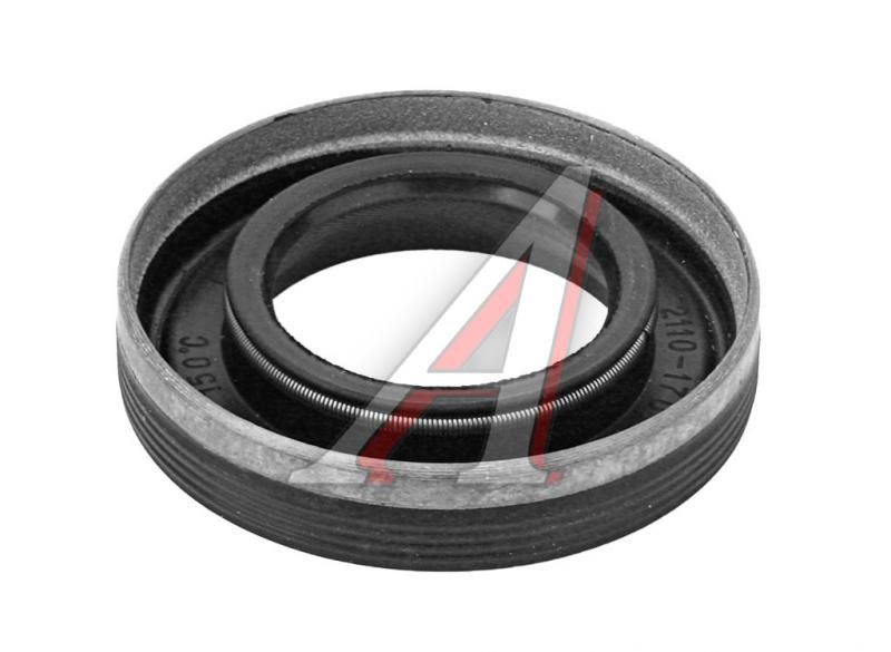

повторюсь еще раз, можно использовать сальник первичного вала КПП ВАЗ-2110 и им подобных, надо только немного обточить наружную обойму по высоте на 1-1,5 мм, есть наши сальники есть импортные на любой вкус

Даже не верится, что размеры этих сальников могут быть с таким полем допуска ( 0,7мм).
Скорее всего, это очередной ляп в книжке Страшкевича. Вероятнее -0,07мм.
По вопросу ТС.
Сальник работает острой кромкой по шейке. Если внутренний диаметр сальника меньше, чем эта шейка,
сальник будет работать плоской поверхностью, что абсолютно неприемлимо. Разрежение в картере держаться не будет.

Всем спасибо!
Буду ставить 25 мм + пружинка с "базарного" сальника. При таком варианте как раз рабочая кромка сальника встаёт правильно.

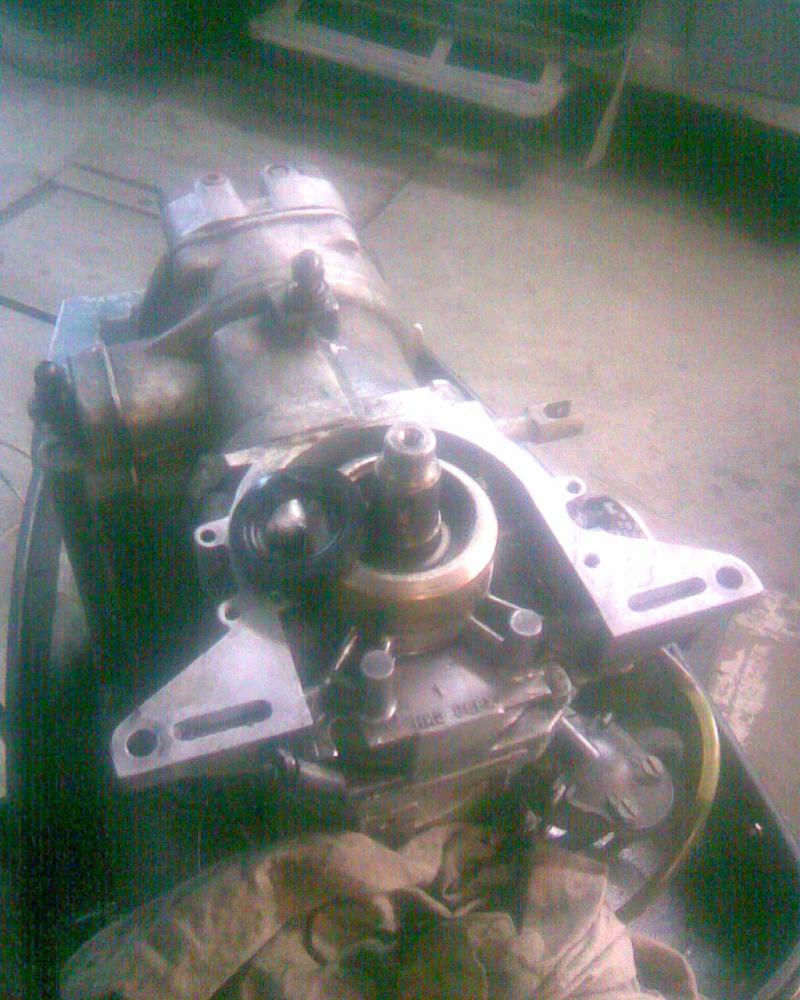

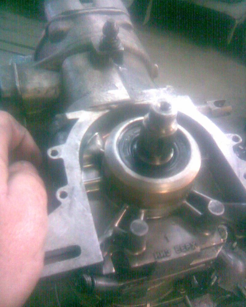

Сальник в середине, вот оденешь и думай, не слетела ли с него пружинка...

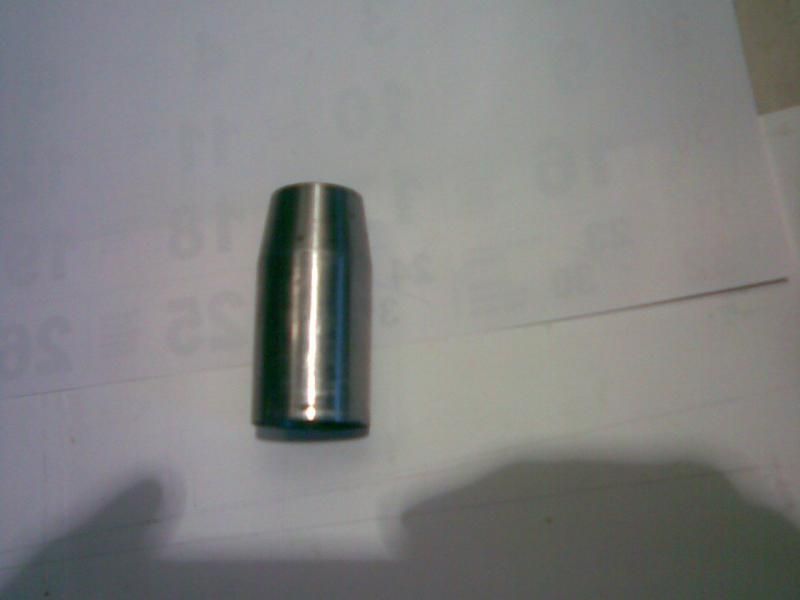

Трубочка есть на конус одеть?

Эскизик с размерами трубочки не выложите? Полезная штучка!
Вот сужение сверху незачем, трубку можно сверху воткнуть и вместе с ней одевать на кв. Сужение нужно, если резьба внутри, чтоб накручивать на кв. Это ещё удобнее.
Но вполне достаточно иметь 30-40 мм трубку с наружным диаметром25 (как кв) а внутренний под диаметр конуса маховика у буртика.
Ну и фасочку внутреннюю, чтоб плотнее.
Вставляешь её сверху крышки, уверен что пружинка не слетела, вставляешь так, чтобы немного зашла в нижний подшипник.
Одеваешь.
Нижний подшипник центрирует, конус маховика входит в трубочку, как трубочка упрётся в буртик на кв, она останавливается, а ты продолжаешь одевать.
Все дела! :good:

Если сальник вверху, то приспособа или изолента практически незачем. Его ставишь в последнюю очередь, аккуратно подправляя маленькой отвёрточкой.
Смысл приспособы, что она вставляется в "невидимый" между подшипниками сальник не со стороны пружинки. И потихонечку сальник сдвигается на место без возможности завернуться в обратную сторону.
