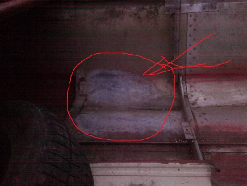

На выхоных разобрали лодку. При разборке обнаружил одну оченна неприятную деталь. Под тем местом, где должно стоять пассажирское сидение пятно коррозии значительных размеров. :shock: Как это дело побороть, поиск попользовал, но ничего внятного не нашел :(

Болгарка,кор-щётка мягкая к ней. Чистиш до чистого метала потом кислотным грунтом потом грунт под краску и краска.Чем лучше почистиш тем дольше не появится.

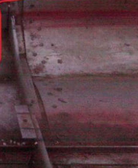

Коррозия пошла не от чернухи, всё гораздо проще....На этом участке днища (и также справа от него) краска или облупилась сама, или стёрлась под сапогами. Потом туда (под слани), на чистый дюраль постоянно попадала вода, а из-за отсутсвия вентиляции этот участок днища долго не просыхал, и как результат - коррозия.... Так что красить надо всё днище изнутри, где нарушено ЛКП.

Не совсем так. Краска не стерлась, изнтри корпус идет некрашеный с завода чисто плакировка. Я думаю, что может быть именно в этом месте был плохой плакировочный слой. Красить изнутри не буду. Буду только в этом месте залечивать. Если где-то еще будет коррозия буду удалять локально, под краской всё-таки боюсь проморгать момент появления коррозии.

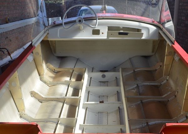

Ни фига себе "рационализаторы" :shock: У моего знакомого, Обь-3 1986 г. в., брал он лодку новой. Днище изнутри было покрыто серой краской.

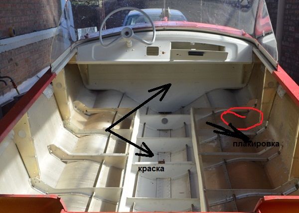

На вашей фотке не вижу краски в том месте. Только плакировочный слой. Я отметил где на вашем фото краска а где плакировка. У меня так же выкрашено вроде. Красным кружком я отметил место где у меня развилась коррозия.

Спорить, чья "плакировка правильная", бессмысленно. :) На моём фото новая лодка, а на вашем фото б/у лодка. Соответственно и разные "плакировки".....

Дак у нас и не про это разговор, просто вы сказали, что дно выкрашено, а я вам говорю что это не краска. На самом деле у меня всё не так уж и плачевно, просто фото я делал уже в сумерках и оно не отражает реального положения дел, косяк только в одном этом месте в остальных состояние близко если не к идеальному, то к оч.хорошему. К сожалению это касается только пространства внутри лодки. Мне еще предстоит эпопея с усилением транца, т.к. первый хозяин ходил под вихрем, а у него видимо короткие струбцины и этот деятель не придумал ничего лучшего, как подпилить профиль на транце. В итоге именно по этим запилам и пошли трещины. Сейчас чешу голову, думаю как лучше усилить транец не снимая рецесс.
