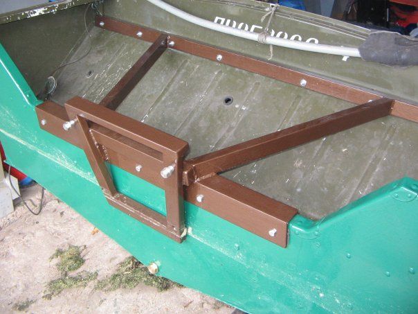

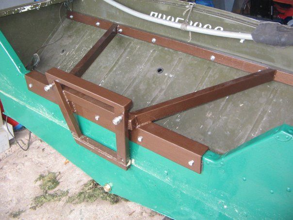

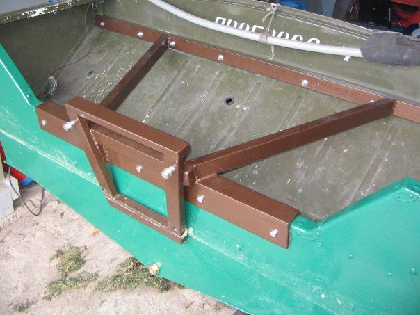

Лёха-Екб сказал(а):
как лучше усилить транец не снимая рецесс.
Нашел на просторах интернета. Фото не моё, но идея хорошая, намного лучше, чем шпильки к хлипкой переборке. Возможны вариации.
kav75
16.01.2010
2 791
1 371
Томск (Северск)
Ко всему этому неплохо бы приложить замену доски.
9 555
4 758
Разложи физические нагрузки с этой конструкцией- - те же яйца вид с боку! Если это под высокий сапог то этот полуфабрикат транца ещё и воду от твоей волны внутрь принимать будет.

kav75 сказал(а):
Мне все-таки больше по нраву, то как усилял транец Виталий Петрович. В общем я пришел к выводу, что мне все-таки придется наверное крышку рецесса снимать. Сегодня поеду посмотрю как продвигается смывка старой краски, заодно подумаю глядя на лодку в живую. А то с воображением у меня не очень :)
