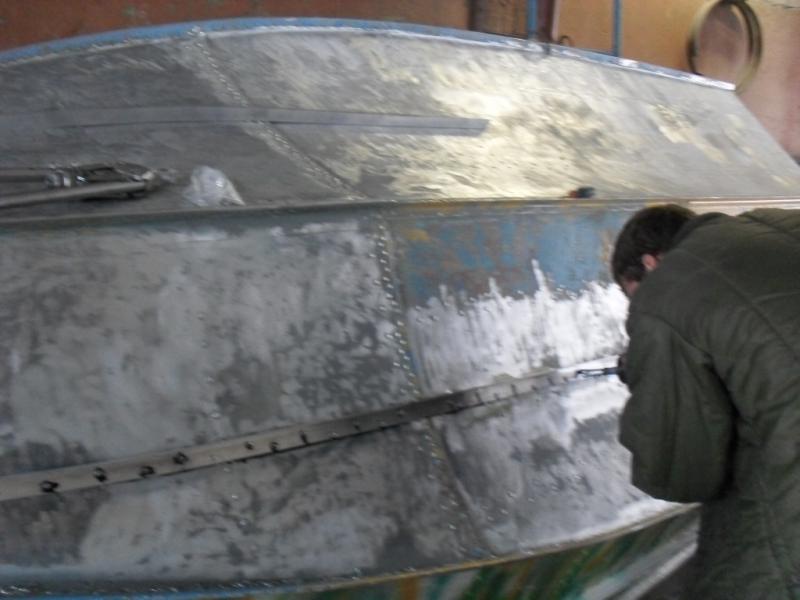

у товарища такой же прог.и яма 30я. мы вдвоем с братом+20л.воды+20л.бенза кроме осн.бака+баулы кг.30 прим. и..... вообщем стартуем. (аж приятно писать) - мы медленно но уверенно его "делаем".(ОН НЕ В КУРСЕ НАШИХ ГИДРОШАЙБ).его предположения...- ну у тебя днище лаком покр. а я ему - "так нас же считай трое!". тогда раскрываю секрет - гидрошайбы! вода под днищем не всторону а на винт!!! уверенно заявляю - ПРГОГРЕССНИКИ 2 ставьте гидрошайбы!!!. аллюм.уголок 40х40х3(у меня) и набираете в гугле "установка гидрошайб на прог." и ....вперед. И еще у сузы 30й самый большой объем в своем классе.(на рекламу похоже)

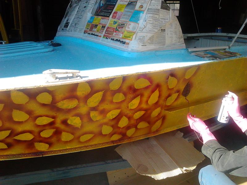

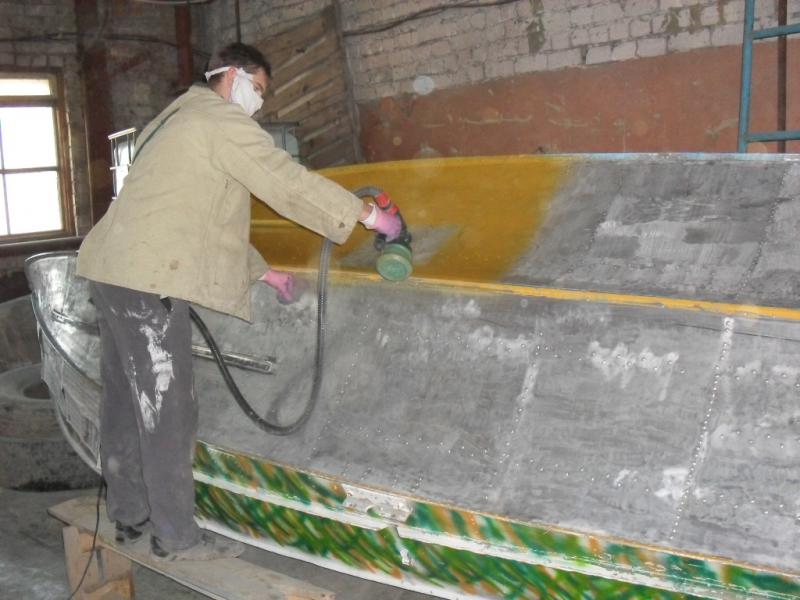

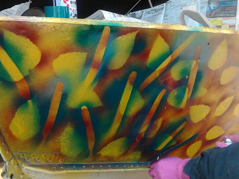

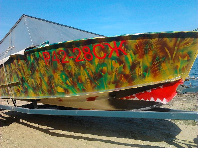

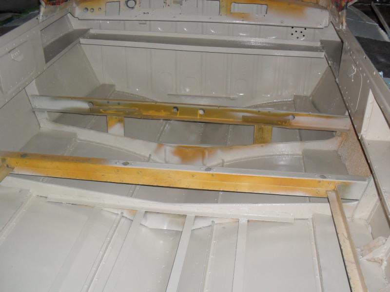

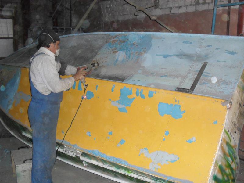

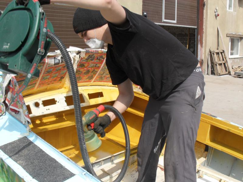

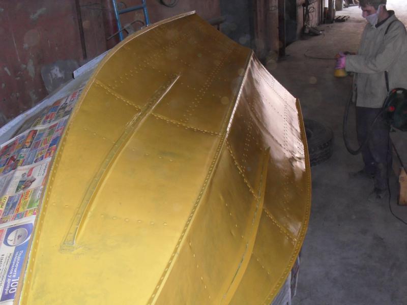

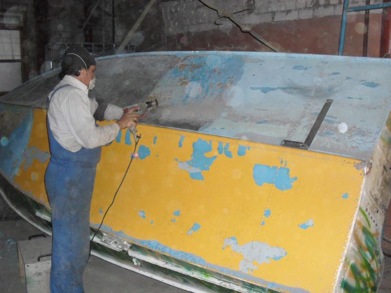

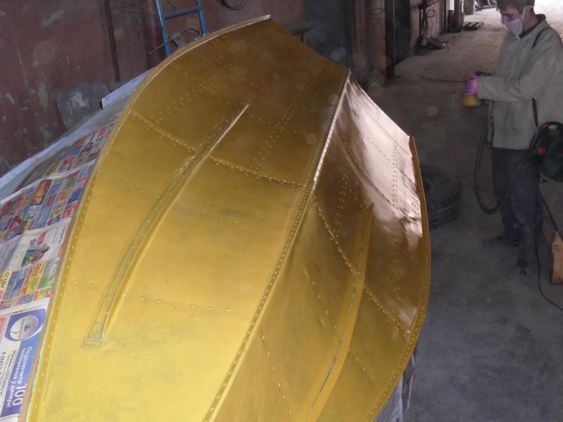

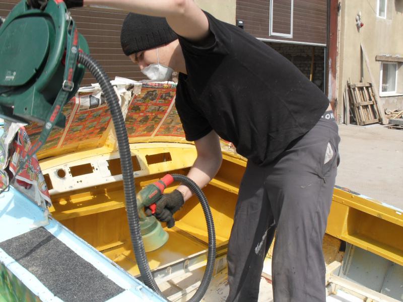

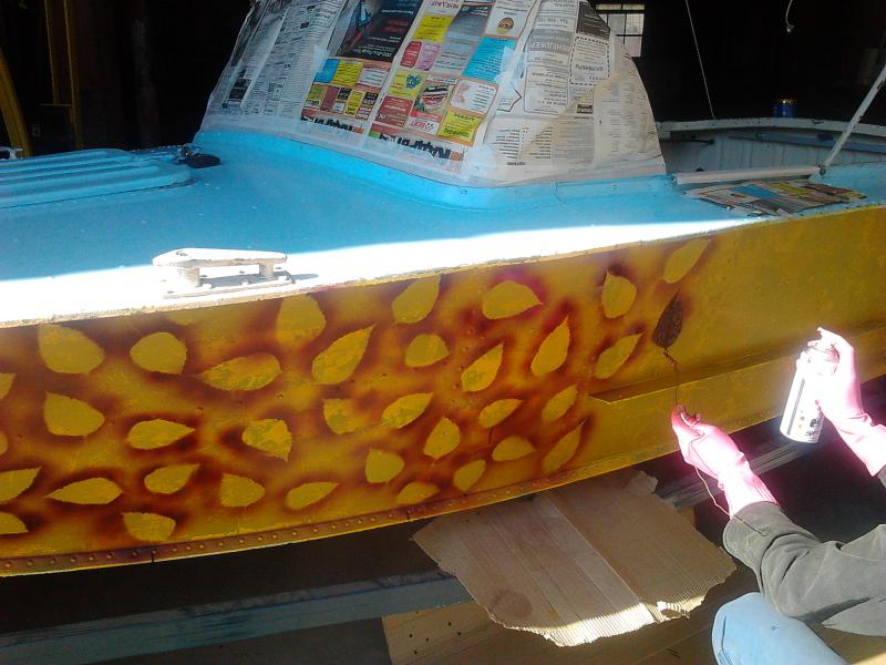

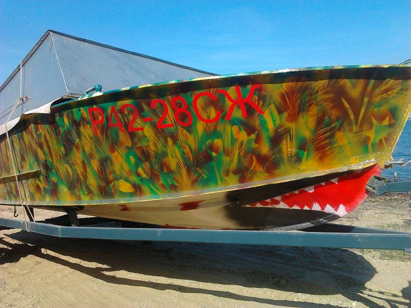

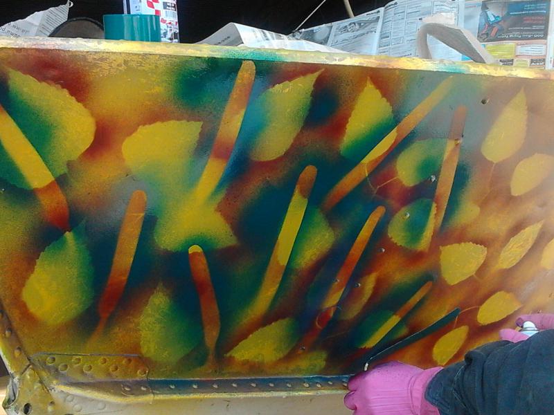

прикольно окрас сделал. а ты каким агрегатом все это красишь?

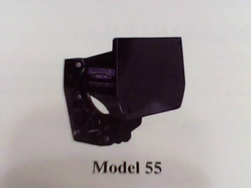

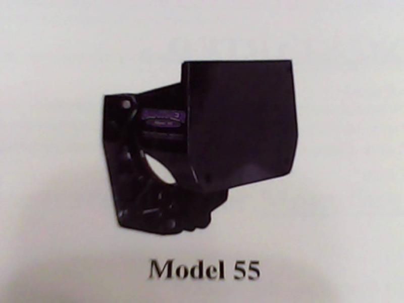

Всем привет, у меня на прог 2, вот такой установлен, все работает отлично.

сколько стоит гидроподьем?

Цена конечно буржуйская, в прошлом году покупал за 33т. 250р. Ну а в этом даже незнаю, ну очень хотелось (Тримм) а на прог 2 только 30 лошадей максималка что можно установить, да и цели не было более мощный мотор ставить, а (Тримм) вещь полезная вот и пришлось поженить два транца с одним мотором. По деньгам вышло дешевле чем 40КА с гидроподьемом, и ГИМСам не пришлось ничего доказывать. Откатав один сезон, понял что не ошибся с тридцаткой вполне хватает, но это только в скупе с гидротранцем, если без гидротранца, то так и проситься 40 лошадок.
Присоеденюсь к вопросу. Тоже заинтересовал агрегат...
