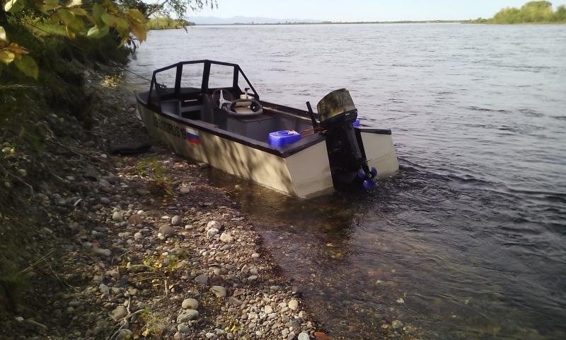

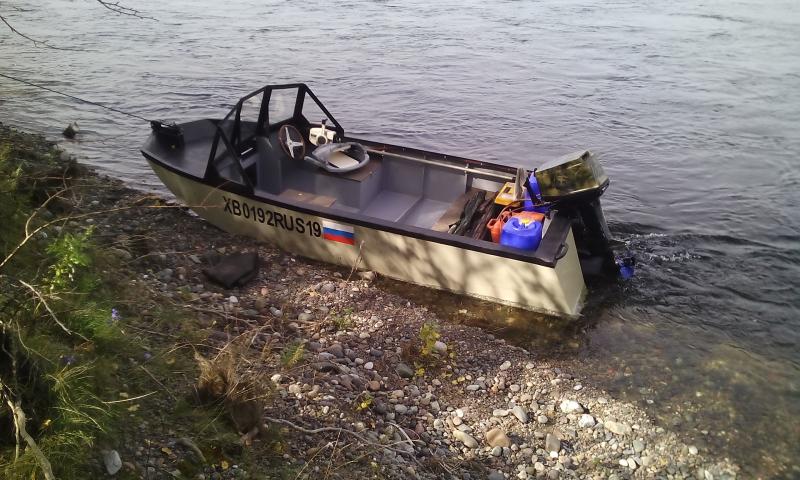

Всем доброго времени суток! вот и пришло время отписаться о пройденных испытаниях. сразу скажу результатом доволен. теперь попорядку. 1 еще до испытаний переделал винты фиксации лопастей с 3 мм на 5 мм но не из за того что их может срезать , а потому что паз под отвертку в шляпке винта очень мал. и при откручивании винта грани быстро срываются и просто кагда нибудь его можно не вывернуть. 2 по регулеровке шага. менять разный шаг на одном и томже комплекте лопастей не получится, так как отверстия фиксации лопасти будут находится слишком близко друг к другу но мне кажется это не проблема сделать пару комплектов с разными шагами и при необходимости просто перекрутить комплект лопастей. 3 теперь цифры лодка 2 чел бенз шмурдяк итд около 400 кг река Енисей скорость по жпсу в верх 31-32 км/ч вниз 44-45 км/ч мотор мерк 25 шаг 12
