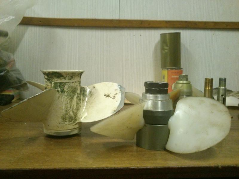

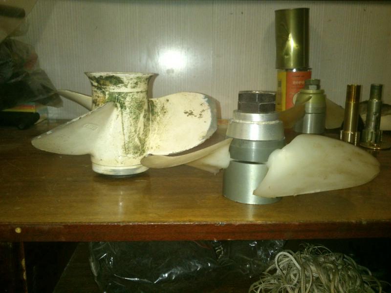

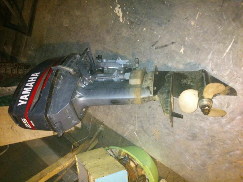

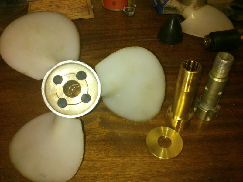

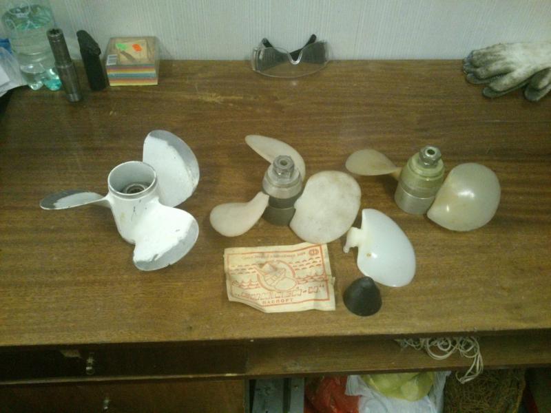

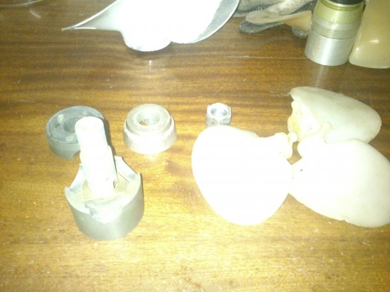

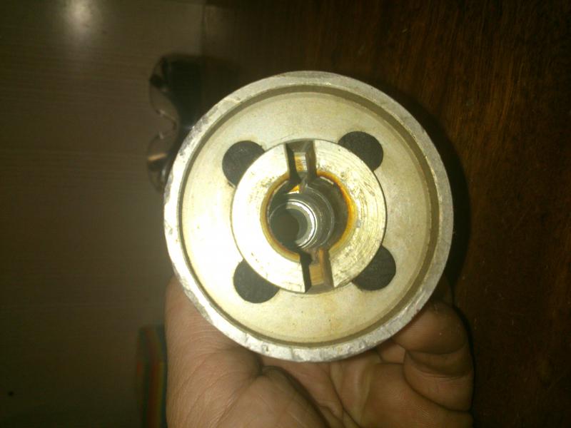

итак выложу фото просто для тех кому интересно сразу предупреждаю что ждать от такого винта каких-то невероятных характеристик не следует. итак отец просил вообще переделать ему простой алюминиевый винт,ну если делать так делать тем более что ВИШ у меня штук 10 еще точно осталось. Тест драйф смогу провести только как сойдет лед у нас это где-то к середине мая как на охоту поедем сфотаю на ходу и замерю скорость, тестить будем яма 25 2т + казанка м(с булями по моему м), если удачно(в чем сомневаюсь) то поставлю себе на я30 2т+крым.

а как организован выхлоп?
победа
04.03.2011
1 539
Мercury-50 ELPTО
Re: винт на Yamaha 30 со сменным шагом
Ну переточили под 13 шлицов. а выхлоп КУДОЙ...или им можно пренебречь, главное насадить на вал... :)
Там тоько один вариант: ЗадЕлать выхлоп в ступицу и отфрезеровать выхлоп "на улицу" прикрыв накладкой бо не мешать работе винта. Чертить такое уж извините не буду... бррр короче...
Есть ProPulse, хош 4 лопасти ставь, шох 2 - чего придумывать велосипед то? :unknown: ... "зимний зуд" это называется :jokingly:
Ярослав
25.11.2012
3 060
1 101
Чайковский
Ярослав
Волжанка 46, Казанка 5м2
Honda BF60, Yamaha 50
при такой конструкции выхлопным газам некуда будет деваться и мотор не сумеет развить свою мощность, те же газы которые прорвутся в зазор между винтом и корпусом редуктора будут мешать работе винта, не даром родной винт имеет проточку которая заходит в корпус редуктора.
СтМастер
13.02.2015
15
Стрежевой
крым, нептун-3м, казанка-м.
вихрь-25,30, ямаха-25,30.
ступица винта имеет диаметр меньше чем редуктор зазор есть плюс в сапоге отверстие не так уж и мало для выхлопа , как все будет происходить на практике тест драйв покажет ждите если не забуду напишу (весной работы валом вообще) а купить заводской лично я за, но смотри предисторию, 12000 за винт для меня рыбака и охотника тем более для моего папы которому 63 года, и скорость стоит на третьем плане оно того стоит? мне не девок катать а надежно уехать куда надо и вернутся домой к семье желательно не на веслах(расстояния оч большие, да на оби да против течения, ох тяжело.Хорошо на флоте работаю штатная рация есть если что можно и пароход кокой нибудь попросить)
и выхлоп будет идти прямо на винт. а должен - позади винта :yes:

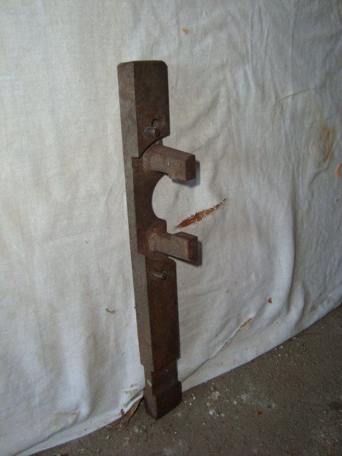

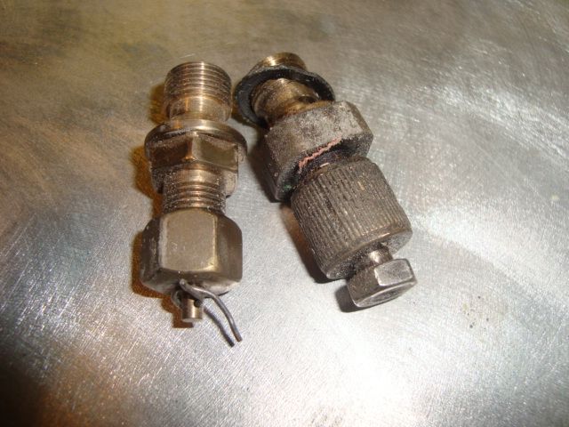

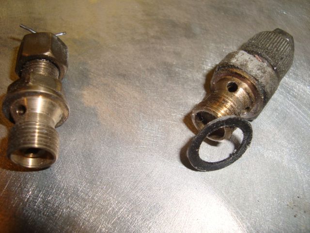

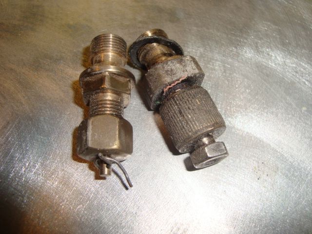

Конечно же "колхозил", вот например...
Этим пользуюсь, когда собираю коленвал на Вихрях
А это "регулируемые главные ..." вернее эксперименты или уже экскременты.... :pardon: :lol:
этот ВРШ, на родном для него моторе, в 1-ом случае из 10-ти можно использовать. а что же должно выйти на более тихоходном редукторе и с таким выхлопом? издевательство над мотором и только.
