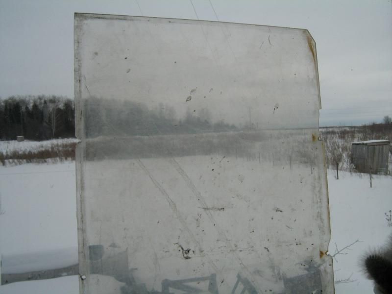

Думаю надо разориться и купить Поликарбонат чтобы каждый год не полировать стекло я так и сделал когда взял Прогресс но с разу скажу у меня рубка и там с матовым стеклом делать не чего. Вот тут уже Поликарбонат на лобовом. http://forum.motorka.org/topic2795.html Стоит он у меня 10 лет проблем с мутностью нет и на фото родное стекло с Прогресса :yes: Думаю различие видно хорошо.

По инструкции так: "прозрачный козырёк из органического стекла", т.е. оргстекло или плексигласс. Оно мутнеет с двух сторон, и помоему прозрачность его никак не востановишь, только замена....И ещё, при ударе оно растрескивается и ломается на обломки, а не разбивается на осколки :)

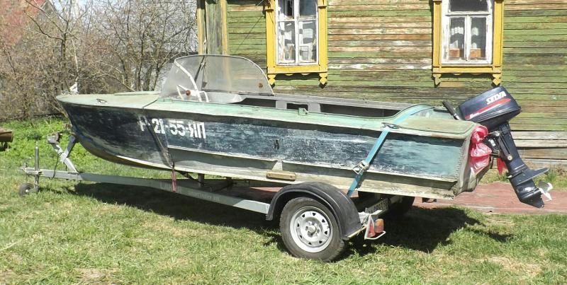

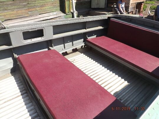

Ремонт у меня затягивается. Купил пока только прицеп и сделал сиденья, придумывать ни чего не стал. Рейки заменил фанерой, на нее несколько слоев утеплителя и кожзамом обтянул, бюджетно получилось. Остается проблема со спинками первого ряда. Родных нет кто может подскажет чего? Красить все таки придется. На улице постоял-на палубе белый налет местами полез (((

Вот лавки как то так. Со спинками что можно придуиать?

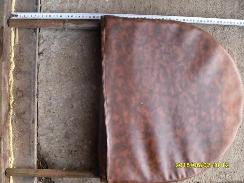

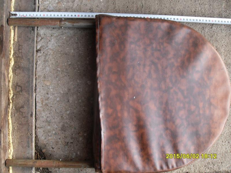

Выгнуть трубки буквой П по штатным местам и прикрутить спинки, смотри в моей теме: Прогресс 2 для рыбалки"

По высоте трубки сколько? И на какую длинну они в сиденье должны входить? Не хотелось что бы болтались.

По высоте 63см .Заклёпки-ограничители на 15см.

Да. И можно выгибать не только полукругом, но и более квадратными сделать спинки: сидеть удобнее будет... :good:
Потов берешь 2 фанерки и на болты прикручиваешь к трубкам. На фенеру поролон или пенополиуретан, и обтянуть винилом!!!

Родные трубки спинок из стали, алюминивые трубки будут гнуться, правда можно их укрепить, забив внутрь трубки круглые деревяшки (предварительно отмочив их в воде) :pardon:
Re: Re:
shalagin сказал(а):
..правда можно их укрепить, забив внутрь трубки круглые деревяшки (предварительно отмочив их в воде) :pardon:
А зачем? :unknown: .... они же потом высохнут и будут болтаться как... ну понятно :jokingly: (один раз пришлось "глушИть" обрезком черенка лопаты "малый круг" радиатора на авто когда термостат крякнул - "распёрло" внутри шланга на 1см. в диаметре :shock: )
ИМХО наоборот: вЫсушить и забить, из воздуха влаги чуткА возьмет и будет гут :good:
з.ы. А лучше конечно подобрать трубку(пруток) внутрь :)
