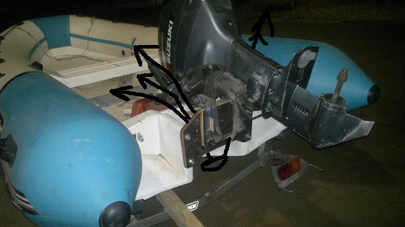

Re: РИБ Альбатрос 2037 пробуем забронировать днище полиуретановой пленкой
Ну....и.....чего мы добились в итоге????????? Изначально избавляясь от задирания носа сделали плиты,не расчитав их длинну малость переборщив получили" прижим" носа.выдвинув мотор получаем удлинение корпуса и опять задранный нос............
При такой установке мотора нужно кав.плиту ставить выше уровня киля.или дорастить киль до уровня плит.
Ждемс с нетерпением ход.испытаний........
1 356
Мне нужно было: 1 поднять транец сантиметров на 8 (на производстве низкий сделали), 2 исправить угол наклона транца (не хватало дырок регулировки мотора), Вот поэтому и решил сделать выносной, сразу 2х зайцев убить. В том году я не транцевые плиты делал а днище удлиннял, хотел малой кровью обойтись, не смещая транец, не вышло. Что такое транцевые плиты и как они работают я знаю. После переделки еще плюсик образовался, в лодке больше места стало.

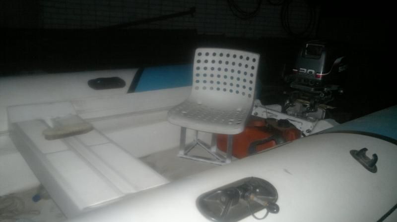

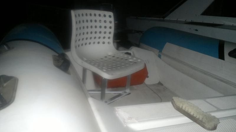

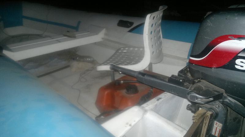

Сиденье присобачил. Стоит оно частично над баком, пришлось варить конструкцию из алюм.профиля и крепить жестко, раньше этот стул не был закреплен и болтался по всей лодке. На фото сидушка не закреплена, примерял как удобней её поставить, так получается всех удобней, только назад будет немного откинута.

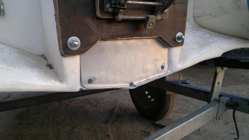

А вот отсюда не будет брызгать сильно на спину?
1 356
Этого прогала не будет, здесь решил со смолой не заморачиваться, слишком тонко получается, сделал из алюминия, но еще не закрепил.

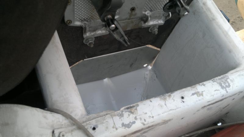

Заделывал сегодня это отверстие, и мои хиртрож.умные друзья бросили идею использовать это место как аэратор, вот такой короб получился. посмотрим приживется или нет.
1 356
Попробовали переделки. Из нового понравилась сидушка, сидеть удобно, не мотаешься и управлять стало удобней. Аэратор работает, только крышку как на садке надо обязательно, щука ушла, дождалась когда корма побольше притопится и ушла. Удлиннение днища улучшило прохождение волны (это ожидалось) но мотор стоит дальше и корма топится больше.
A3X4ckDhqzo[/url]
oZbJoC0aXmM[/url] Мотор надобы еще немного поднять и откинуть, но только на пол дырки. Лодка идет быстрей с кормовой загрузкой, но всем нравится сидеть так.
