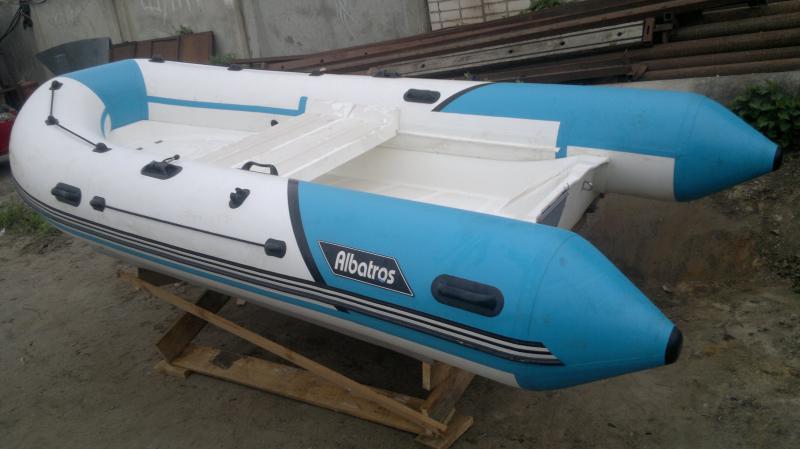

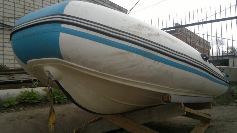

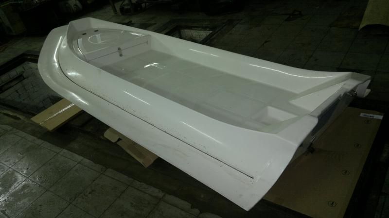

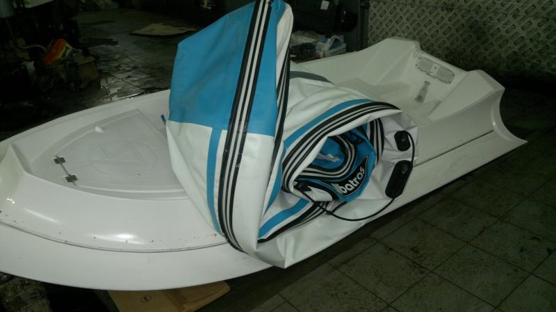

Здравствуйте. Увидел как то на гидрике забронированное днище полиуретановой пленкой, тоже захотелось. В интернете не нашел чтоб кто то делал на лодках с пластиковыми корпусами. Посоветовавшись со специалистами по пластику решил попробовать. Завтра отвезу на обтяжку.
1 362
Re: РИБ Альбатрос 2037 пробуем забронировать днище полиуретановой пленкой

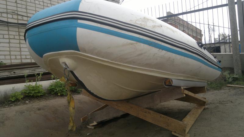

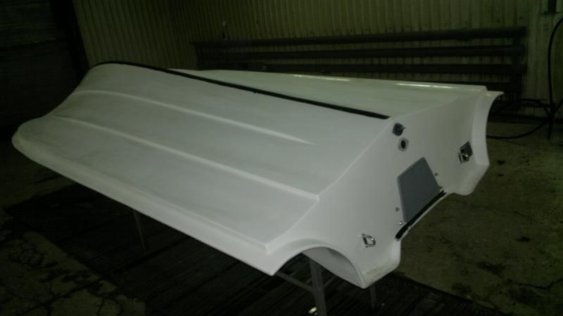

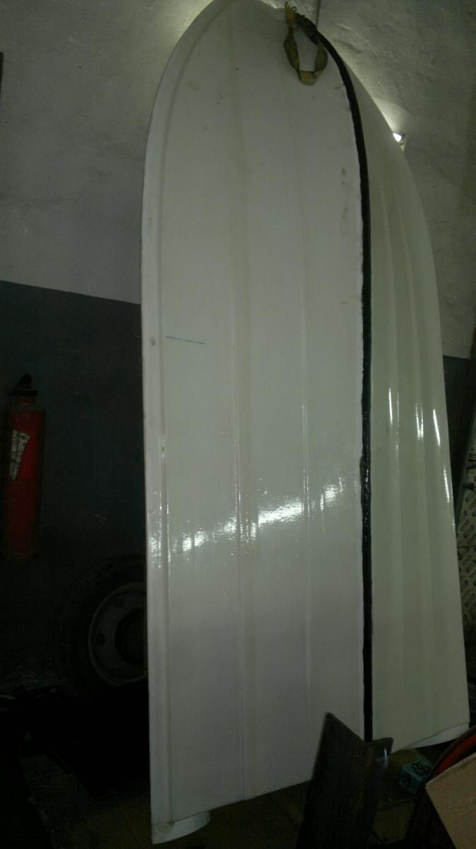

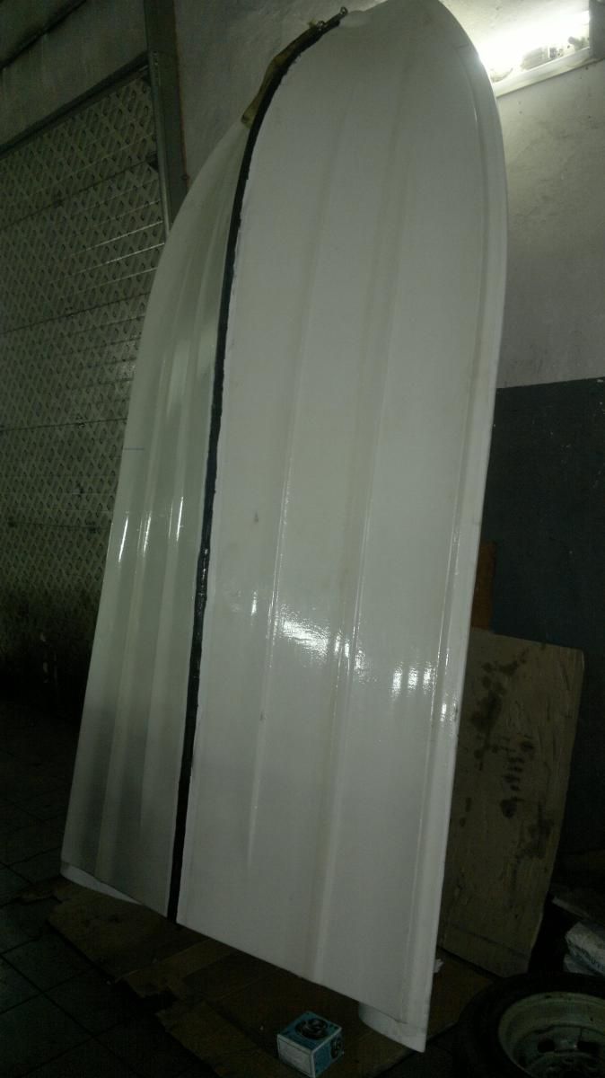

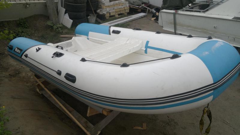

Закатали днище пленкой. получилось не плохо. поверхность пленки не идеально ровная, к тому же из за прозрачности видно что клей наносили кистью, надо было дешёвый краскопульт купить тогда разводы клея не было бы видно. Испытания грубыми условиями перевозки в кузове газели пленка прошла успешно.

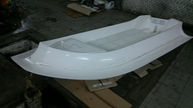

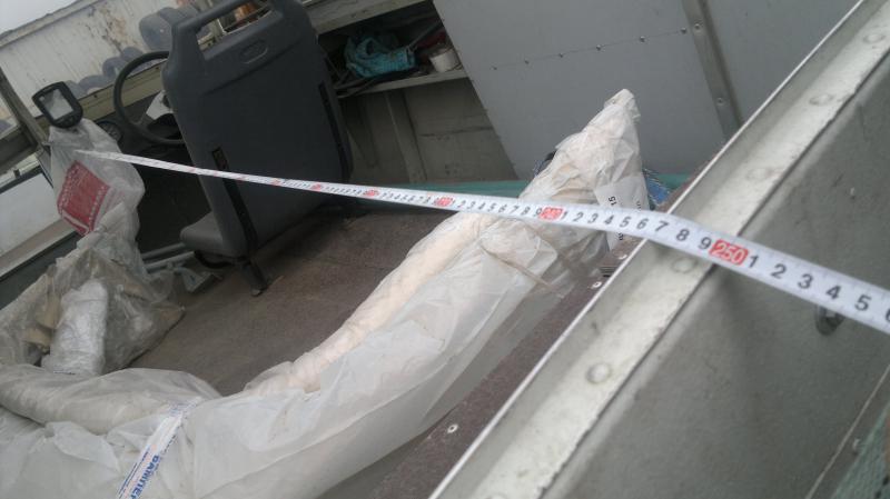

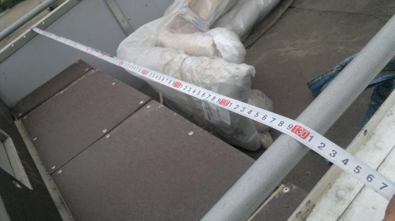

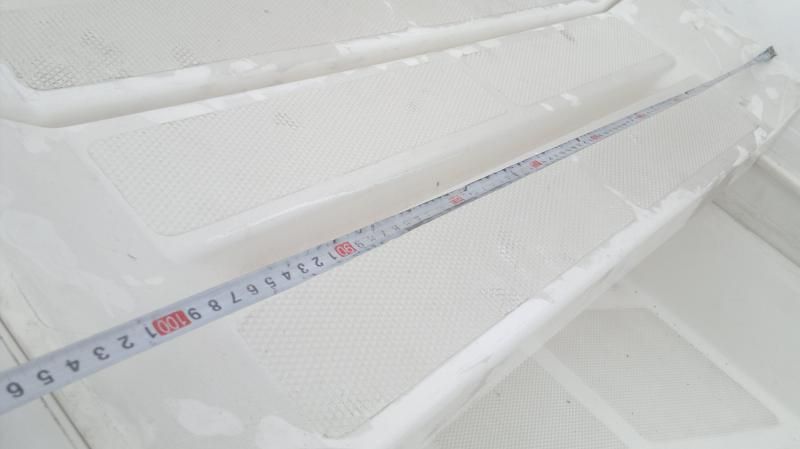

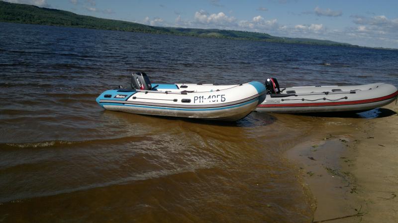

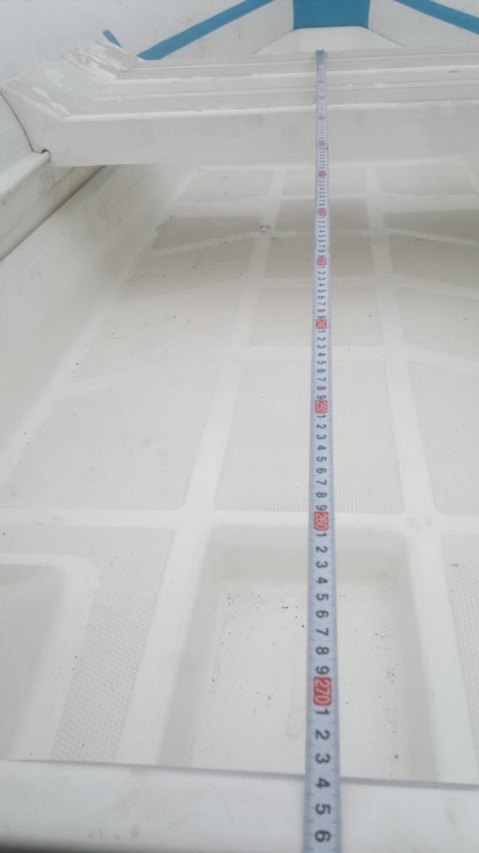

Почитал тут на форумах что в пвхашках места мало по сравнению с кастрюлями. Задумался пошел и сравнил обе своих лодки, получилось интересно. Теперь не понятно где на самом деле больше места, при условии что на пвхашке еще на бортах сидеть можно. По факту кокпит у прога еще короче так как рулетку цеплял за стойку стекла, а там еше панель приборов, а на рибе на оборот не от баллона а от ровного пола, где уже стоять можно.

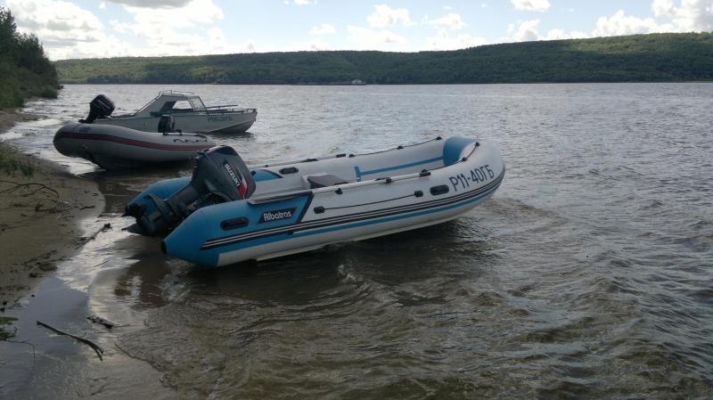

Еще пару фоток, про наши Нижегородские Албатросы ни где не чего не видно и не слышно. А то такое впечатление что я его один единственный купил, даже реальных отзывов почти нет.

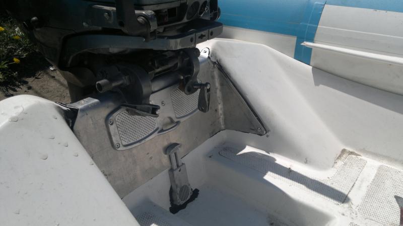

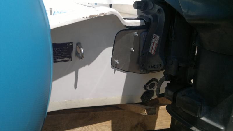

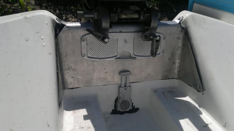

Прочитал какие могут быть проблемы с пластиковыми рибами, Часто трещат транцы, решил не ждать, усилил транец сразу (погонять мы любим и ватрухи потаскать). Внутри алюм. пластиной с раскосинами она также охватывает транец с верху, снаружи просто пластина пошире, все собрано на клей. За одно переклеил сливные пробки, стояли кое как. После утановки мотора оказалось что производитель накладку для струбцин ставит слишком низко, надо переделать и покрасить.

Испытания прошли нормально пленка не где не задралась держится хорошо. Пожелтел клей который оказался не под пленкой. Лодка идет чудесно. из минусов слишком высокий конструктивно нос и для такой высокой лодки слишком короткие весла, да и на веслах она тяжела. https://youtu.be/UVfDsp19KE0 , https://youtu.be/CTVVrbMIJJ8 , Транец ближе к баллонам можно можно было сделать и повыше, заливает волной хорошо.

Да хрен его знает я сразу забронировал, хотя эта хрень уже кое где задралась. Раз задралась решил оторвать и не смог, толи плохо подготовили в некоторых местах, толи я чего то не понимаю. Я уже краску нашел бронирующую, молотком не откалывается, одна фирмочка за не маленькие деньги ей кузова пикапов бронирует для квадриков и снегоходов. Пленка отлетит ей попробуем, эксперементируем короче.

Оторвал пленку. Вернее с одной стороны на киле отслоилась, с другой кое как сняли, скорей всего поверхность на одной стороне была плохо подготовлена. Пленка в общем на пластике держится крепко. По скорости без пленки не какой разницы не заметил. Угораздило попасть в хороший шторм, в прошлые выходные 05.07. Не знаю как определить волну в балах, высота волны примерно 1.2-1.5 метра высотой длинна примерно 5-6 метров. Шёл на малых, ну как шел стоял, на встречу волны чтоб не опркинуло, барашки волн били по голове седевшего впереди сына, полная лодка воды. Убедился что РИБ это вещь, из за острого киля лодку при ударе об волну не отбрасывало, просто удар и брызги. Я единственный кто в это время плыл, жалею что не возможно было это снять, может кто и снял с берега. Теперь я знаю что полная лодка (РИБа) воды в шторм это не страшно а даже хорошо, на волнах не так швыряет, лишь бы мотор не заглох, бак у меня по лодке плавал, надо привязывать, а может не надо так его водой точно не зальет.

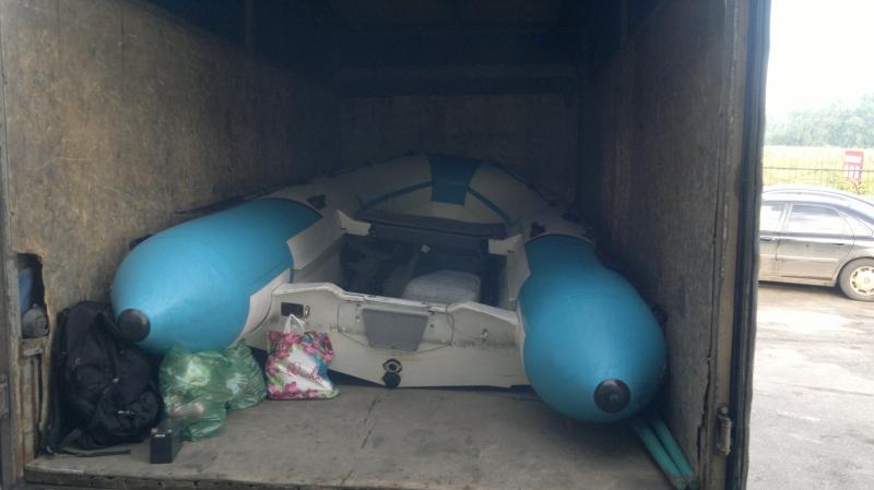

Вот главное условие (в моем случае) почему был выбран такой размер. Лодка не много больше 2х метров в ширину, стоит в кузове газели слегка по диагонали.

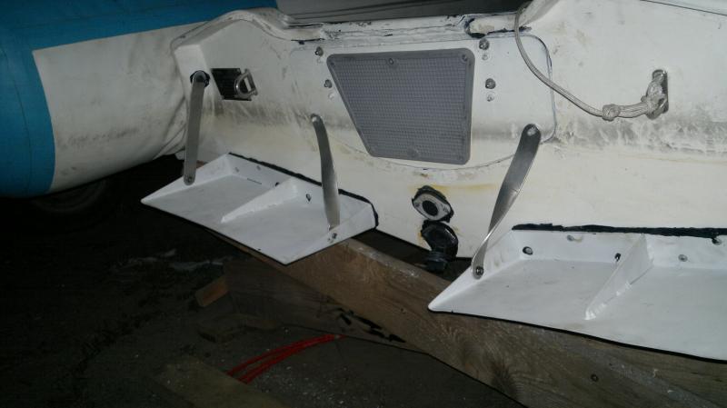

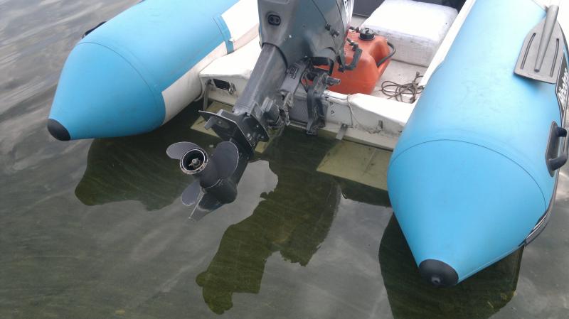

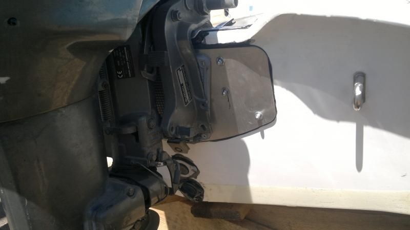

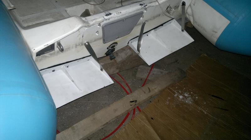

У этой лодки, если едешь один, при старте кобра офигенная, и когда останавливаешься или на малом ходу корма сильно топится, надо или газ совсем убавить или на глис. Сегодня после обеда решил транцевые плиты сделать. Сделали не регулируемые, как продолжение днища, у меня ни дельфина не крена на ходу нет поэтому нет необходимости что то ими регулировать, чисто для старта и чтоб глис на малом ходу держал. Упоры на вид хлипкие, но это алюм 4мм думаю выдержит, если пойдет нормально сделаю все капитально.
1 362
Плиты себя оправдали. По ощущениям на волнах стал меньше скакать, сейчас не страшно одному по не большой волне, раньше требовался пассажир-баласт на нос. Кобра как и ожидалось стала на много меньше, и на малых тоже просаживается меньше. Видео позже.

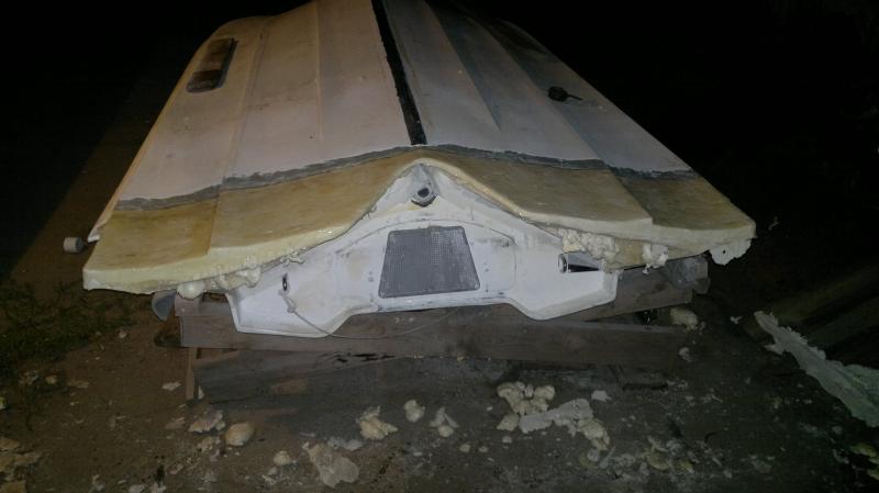

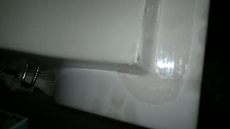

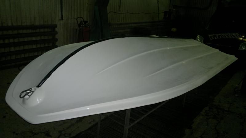

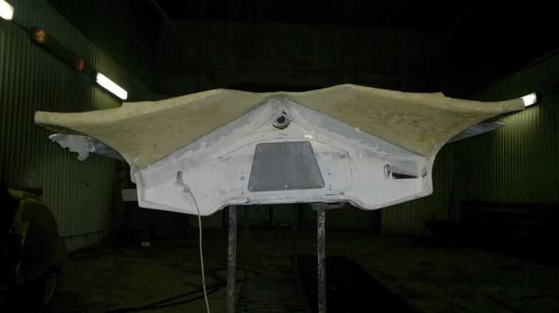

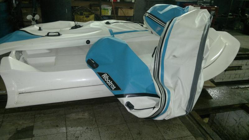

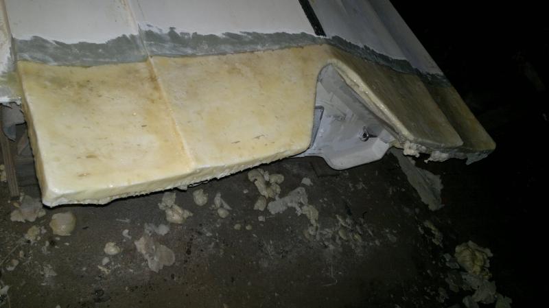

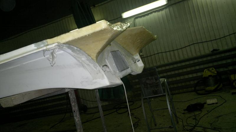

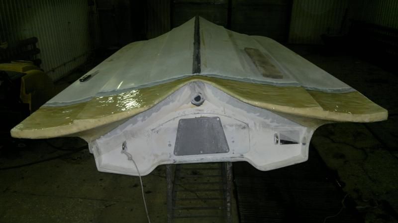

Пора тему переименовывать в "Эксперименты и издевательства над рибом". После успешных испытаний транцевых плит (результат сразу почувствовался, мне понравилось) показалось что их маловато, делать огромные трацевые плиты не хочется. Решил удлинить днище до начала конусов балона, тем более из за сильно наклоненного транца двигатель стоит на последней дырке далеко сзади. Днище по килю продлил поближе к редуктору, а по краям, как уже писал, до начала конусов баллона. Поплавки на пенил монтажной пеной, обработал до нужной формы, обмазал смолой, потом будет стекломат, пена пусть остаётся внутри дополнительные блоки плавучести не помешают.
10 097
1 476
Что за пенопласт такой,который не разъедает смола?
1 362

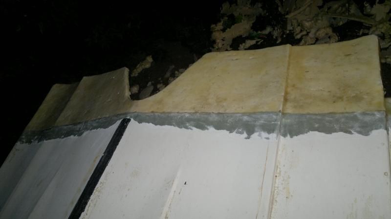

Это не пенопласт, это монтажная пена надута и вырезана по форме. полиэфирная смола разьедает все и пенопласт и пену, читал что пену шпатлевка не плавит, попробовал все на хрен плавит. Пришлось эпоксидной смолой типа грунтовать, делаю на улице температура 10 градусов, сохнет очень долго, но сохнет. в выходные другую сторону вырежу и загрунтую. а потом полефиркой побыстрей пойдет, все кпил и смолу и гелькоунт.
1 362
Форма с верхней стороны прорисовалась. пока только эпоксидкой загрутовал.
