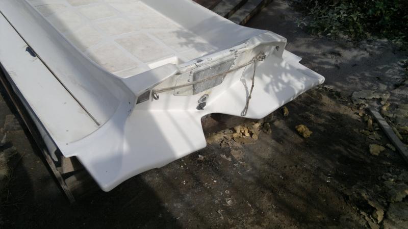

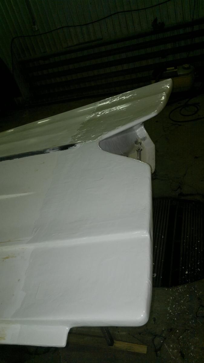

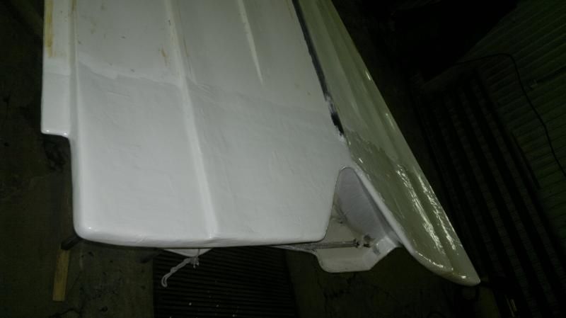

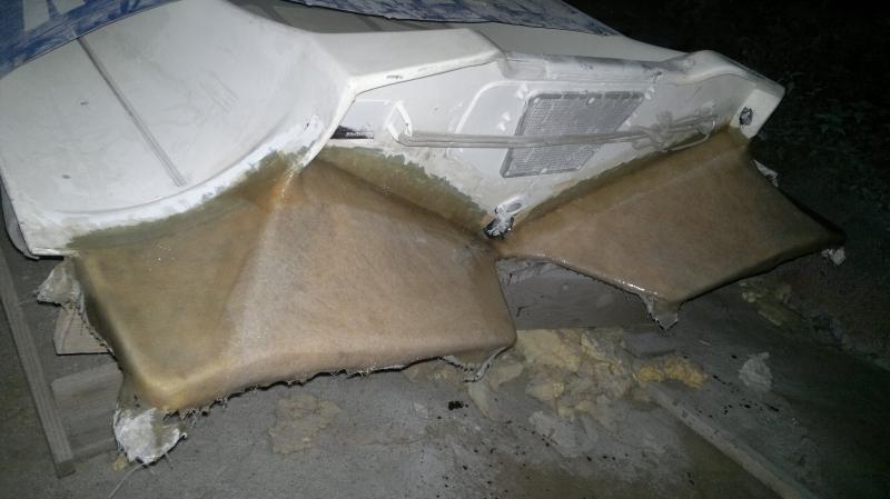

Вчера закончил возится со стекломатом, положил три слоя, в некоторых местах побольше. Вечером обточил и в ночь добавил стекломата где провалы образовались. Работать стекломатом и полеэфиркой оказалось довольно просто, но на резких наружных изгибах прилепить проблема. Кажется приклеилась отошел на две минуты смотришь висит.
1 362
Re: РИБ Альбатрос 2037 пробуем забронировать днище полиуретановой пленкой
Сегодня напрягся ошкурил все под покраску, и покрасил. Приготовил краскопульт но красил кисточкой, когда покупал гелькоунд спрашивали под кисть или пульвер, сказал на всякий случай кисть, думал разница не большая, по факту он оказался как эпоксидная смола, 5% растворителя не помогли бы. Кистью получилось очень грубо и толсто, но вроде сохнет, а наплывы я завтра сточу.
1 362
Сточил, прада пришлось еще наносить гелькоунт где глубокие ямы получились, мелкие заделывать не стал, надоело да и на Волгу надо срочно.

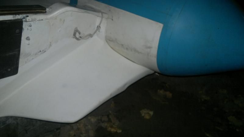

Опробовал лодку в выходные. Во первых не знаю какой я линейкой мерил длину баллонов за транцем, хотел наростить до начала конусов на баллоне, получилось на 10 см. короче. как так? Скорость не прибавилась, а хотелось. Из плюсов как и ожидал быстрый выход на глис, лучше идет по волнам, в статике корма стоит выше, при сбросе газа нос не задирается а корма не проваливается под воду. Из нежданного на много больше стал выводить на глис, и идти при этом с нормальной скоростью, раньше брал 4х богатырей грузил шмоток по борта и кое как шел на острова, сейчас все тоже только иду на глисе, обороты упали на 500 оборотов от загрузки 2ва человека и пустая лодка.

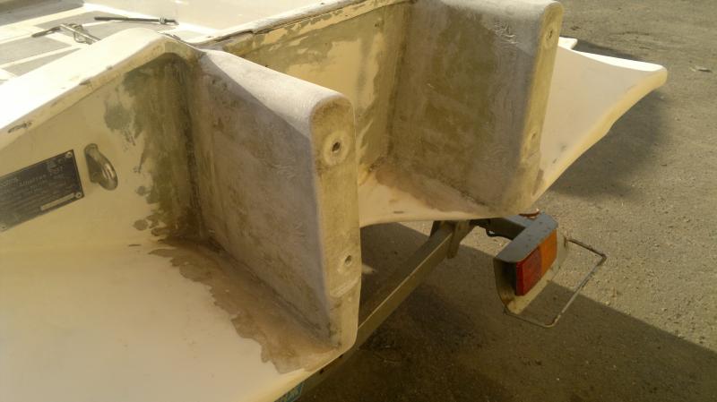

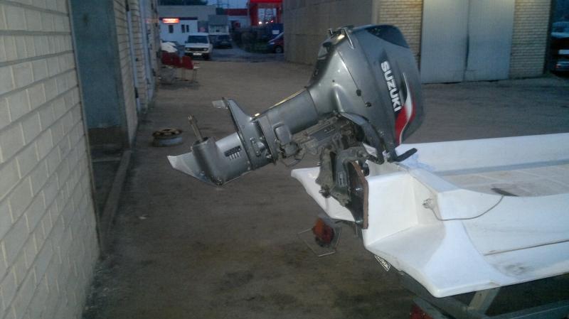

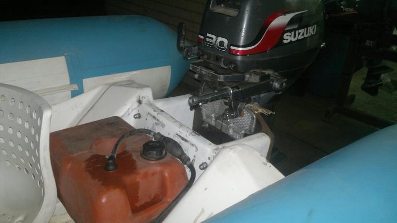

Да нет этому РИБу надо подлинней, дно короткое и транец очень скошен, мотор по человечески не получается выставить, буду че то мудрить может клин обратный ставить чтоб мотор приподнять. Улучшение улучшило ходовые качества, жалко что ошибся.
А что на отверстиях приподнять уже некуда?
На видео видно что двиг уже давольно сильно приподнят,но по поведению лодки хочется еще побольше приподнять нос но ваше наращевание днища наченает работать как транцевые плиты и не дают( и не дадут еще больше при удлинении их) высвободить корпус лодки,тем самым лодка сама себе создает сопративление и нагружает двигатель.
Для того чтоб этого избежать нужно было или делать их чуть выше днища,или делать их под небольшим углом.
1 362
Это было бы уже не удлинение днища а установка транцевых плит, они уже стояли результат был но не очень большой. Вот видишь даже со стороны видно что нос нужно поднять, чтоб нос поднялся нужно поднять тримом двигатель, а не куда. Я обычно выставляю двигатель чтоб антикавитационная плита шла паралельно поверхности воды на ходу, не глядя как мотор установлен относительно лодки, обычно это и получается самый оптимальный угол, не что не куда не куда не тянет не в верх не вниз, самое маленькое сопротивление. А на ходу из лодки это хорошо заметно, а может я привык по этому ориентироваться и поэтому внимание обращаю.

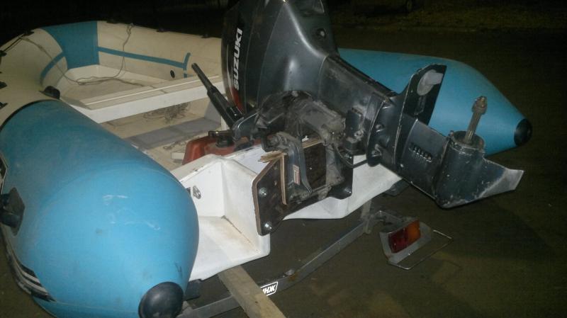

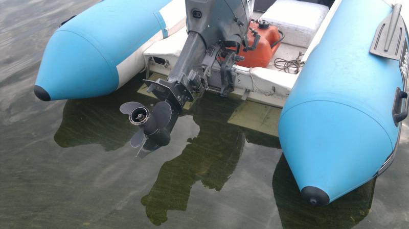

Так что дырдочек больше не осталось? Боюсь что даже если поднять то всеравно будет идти на пузе( сильно большое сопротивление с зади)
1 362
Не осталось (я фотку специально выложил там видно) Конечно будет, ширина то какая, хотя бы не будет сопротивления от плиты которая постоянно пытается нос опустить.

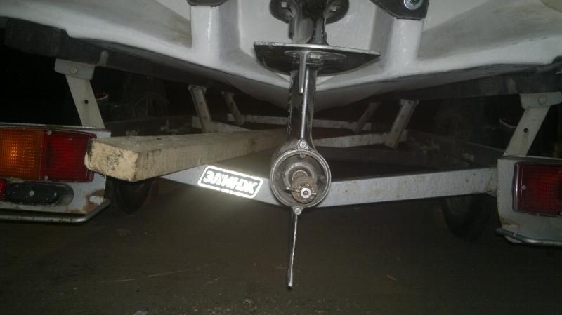

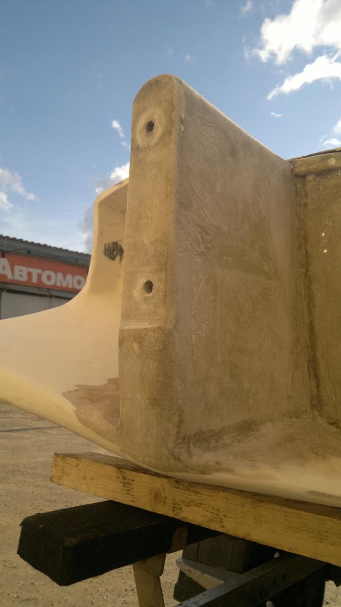

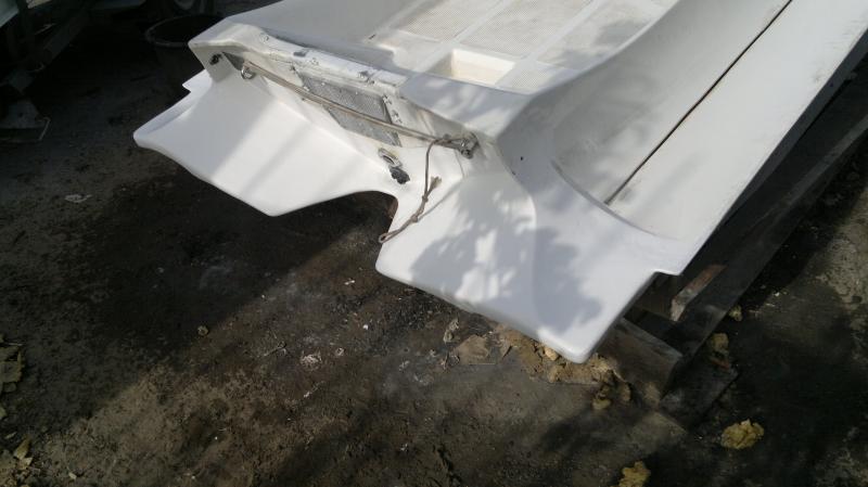

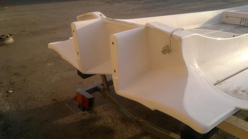

Луха наверно ты прав, слишком большое удлиннение мешает правильно выставить мотор. Возникло несколько проблем из за транца, слишком большой наклон (не хватает дырок для регулировки) слишком низкий транец (надо поднимать на 4 сантиметра) и слишком длинные транцевые плиты. Плиты укорачивать не хочу, понравилось поведение лодки с ними. Напрашивается выносной транец, одной деталью можно решить несколько задач. Делать наверно буду путем формования из полеэфира, с закладкой внутрь шпилек вкрученных в родной транец, транцевая доска будет крепиться на эти шпильки. Появиться возможность регулировать транец по высоте и наклону.

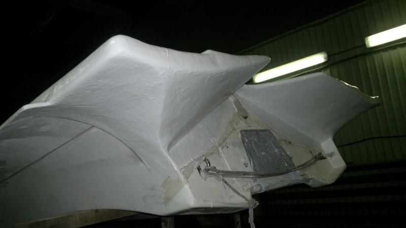

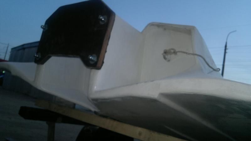

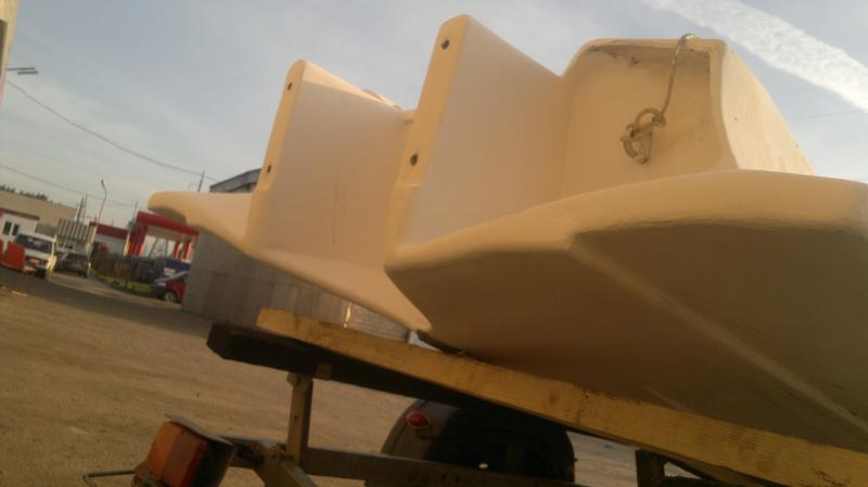

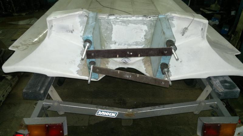

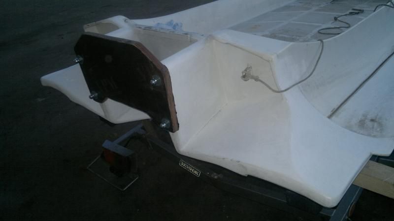

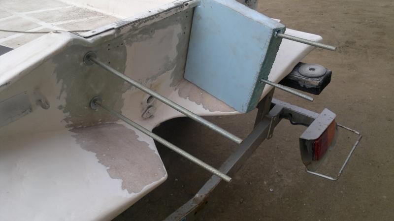

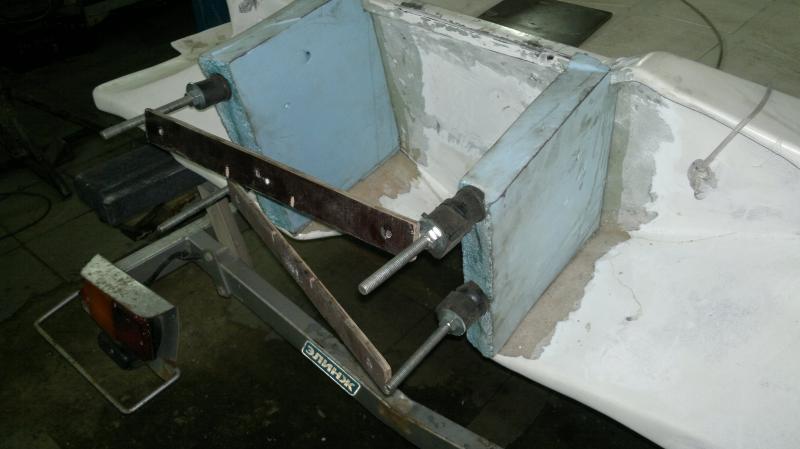

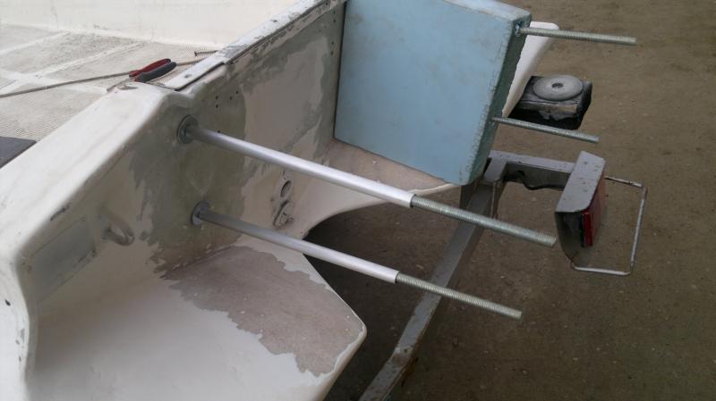

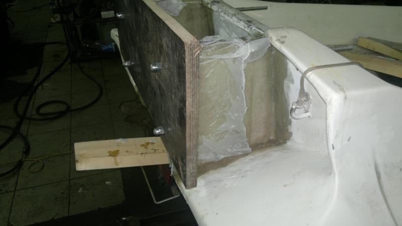

Как и решил начал делать выносной транец. Сегодня вырезал из пенопласта заготовки, вклеил в них алюминиевые трубки, и приклеил к транцу притянув шпильками. По старым граблям не пошел, клею все эпоксидкой. Модераторы уберите пожалуйста из названия упоминания про пленку (её уж нет давно) напишите что нибудь про тюнинг.
1 362

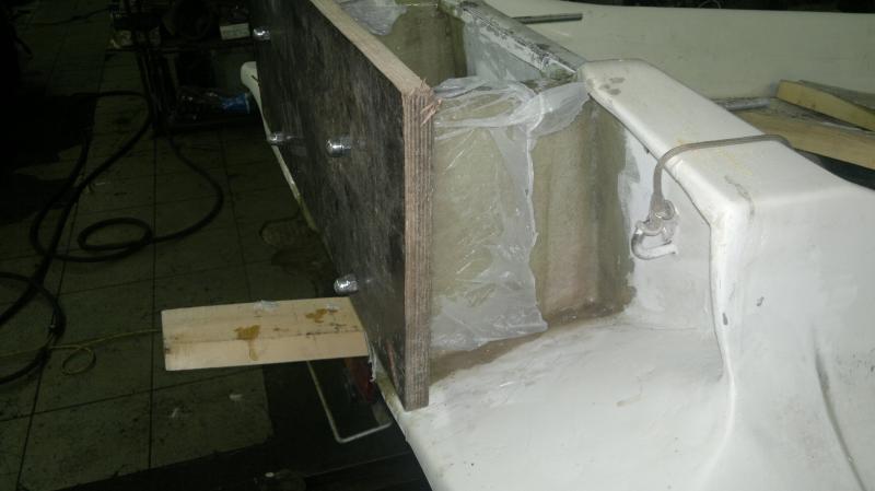

Закатал пенопласт в стекломат и полиэфирку, грунтовал эпоксидкой. Примерил фанеру. Как вы думаете, хватит на транце фанеры 22 мм, или добирать до 40 мм? Плоскость куда транец крепится формовал сразу фанерой, чтоб прилегала хорошо, без просветов и перекосов, прокладывал полиэтилен чтоб фанера не приклеилась.
1 362

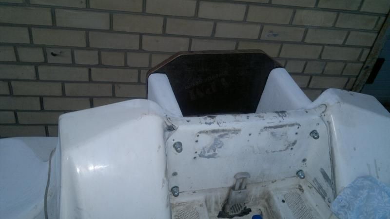

Осталось по шкурить, покрасить и доску привинтить. Просвечивают шайбы которые упираются в трубки.

Транец покрасил. Хотелось бы лучше, но зеркальный блеск не мой конек, наждачкой поправлю и хватит.

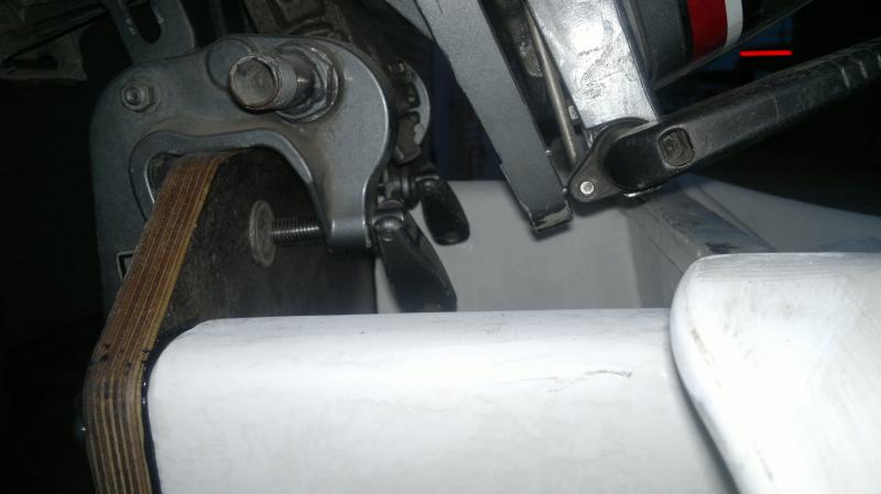

Доску повесил. По маленьку пытаюсь вес уменьшить, поэтому с доски спилены все не работающие места. Хотел толщину транца набрать 40 мм, но подумал и оставил 22мм. у пвхашек транец кажется не толще, и не чего, нормально ходят, к тому же у меня расстояние между опорами намного меньше.
1 362

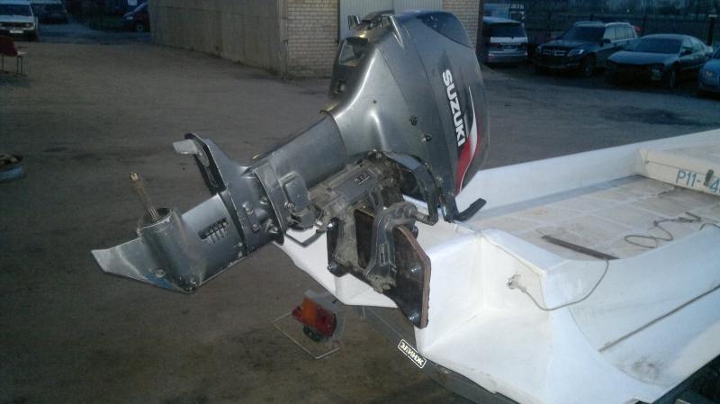

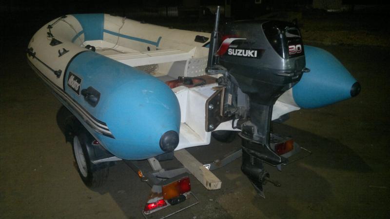

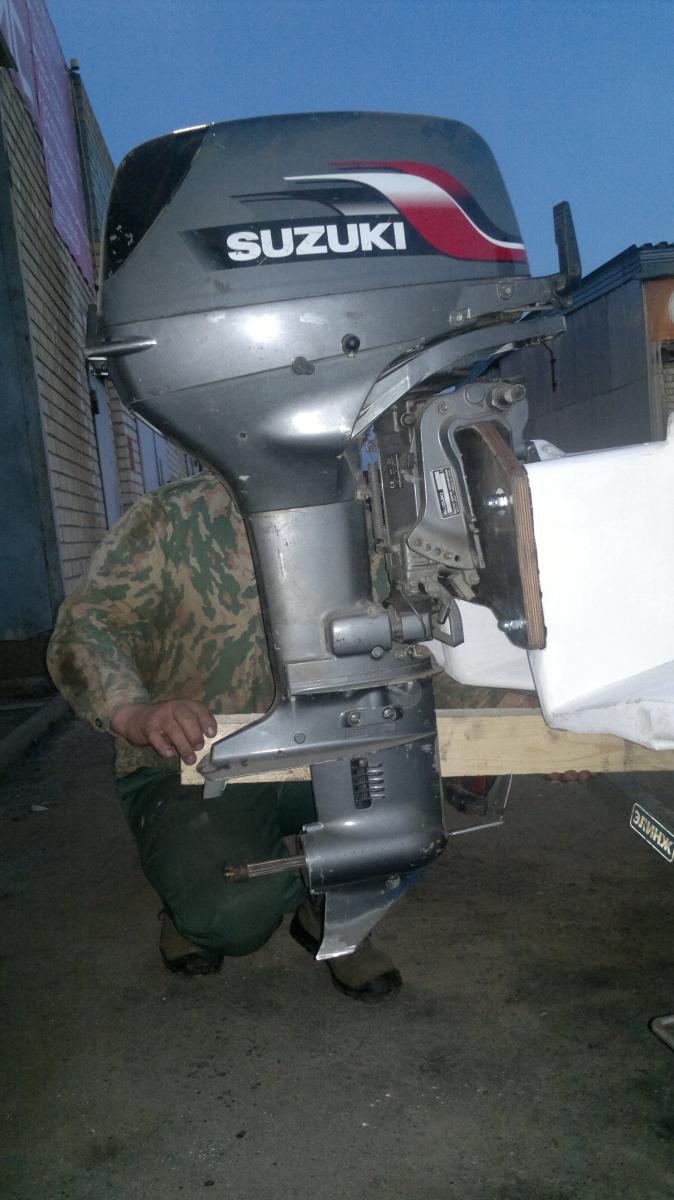

Мотор прикинули на предмет задеваний и поднятия, чтоб не чего не мешалось. Хоть все и прощитывалось но могли быть косяки. Мотор нужно еще выше ставить, придется доску переделывать. Сейчас можно наглядно прикинуть какой высотой должен быть транец, и какой его на фабрике сделали. При низко сидящем моторе и кобра ужасная, и скорость теряется.
1 362

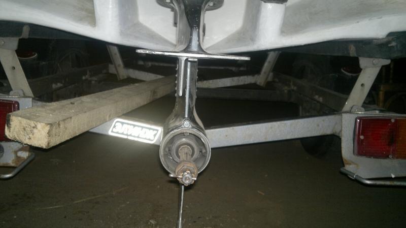

Пришлось подложить фанеру, не хватало резьбы на струбцинах. Отрегулировал кавитационную плиту по килю. Китайский бензобак встает четко в распор, даже не прыгает. повесил баллоны. Завтра сварю крепление под сидушку и можно на Волгу.
