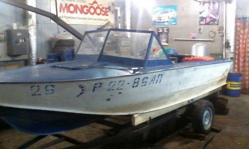

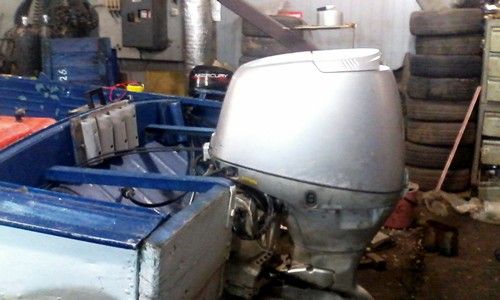

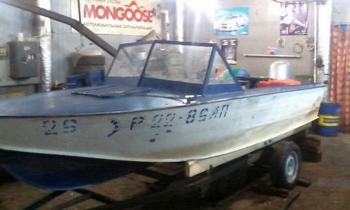

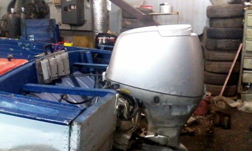

Тут сегодня темка появилась(про днюху). Ситуация один в один. Прикупил я на день рождения себе лодочку. На базе отдыха списывали уставшую технику,по курсу 1т.р=1л.с + 5тыш лодка. Так я обзавелся Прогрессом 4 с Хондой 50 за 55000 руб.

Поздравляю очень хорошая цена. Комплект тоже хорош,только вопрос по нароботке?

Да,за 50сил и лодку 50000 отличный ценник

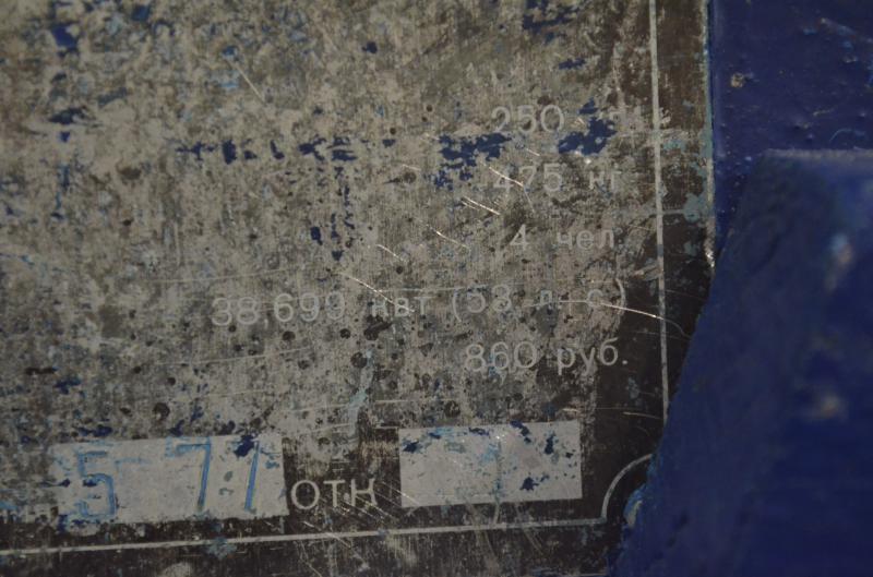

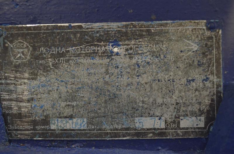

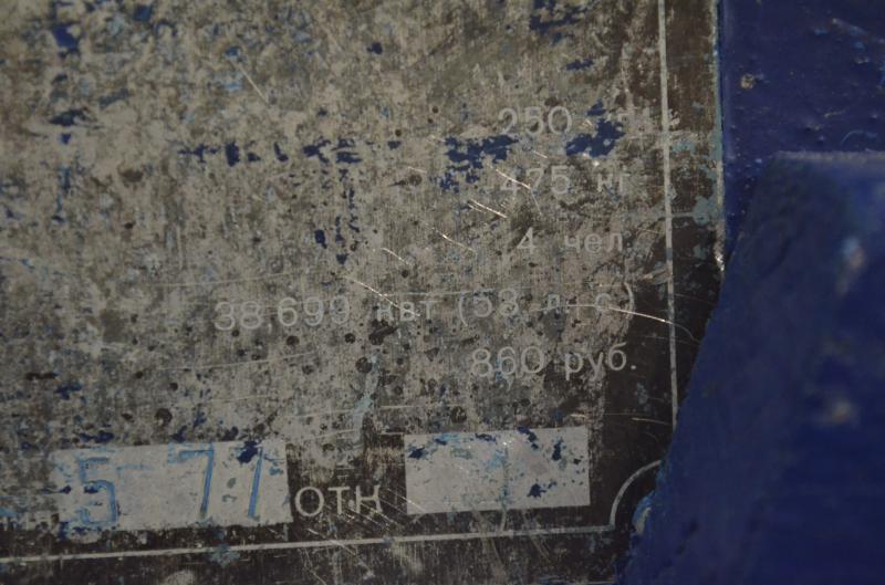

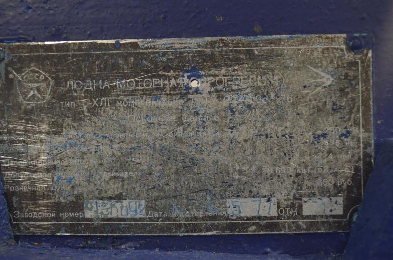

табличку отскаблил

Как бы халява боком не вылезла,по турбазам в астрахани до 1000 часов за сезон.

Спору нет выжимают их по полной. Тут как повезет. В блокнотике написано в какой год сколько часов, что поменяли и когда.

Цена халява .Даже если мот буит убит. У нас в Беларуси цена на Прог-4 начинаеться от 60 тыров до 90 тыров за голый корпус в хорошем состоянии.

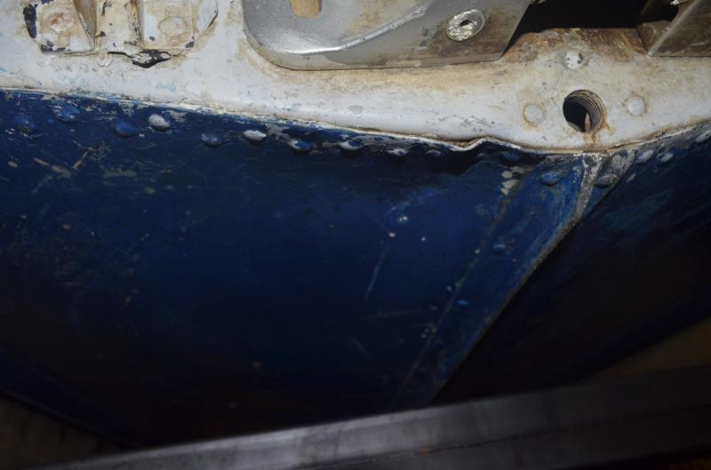

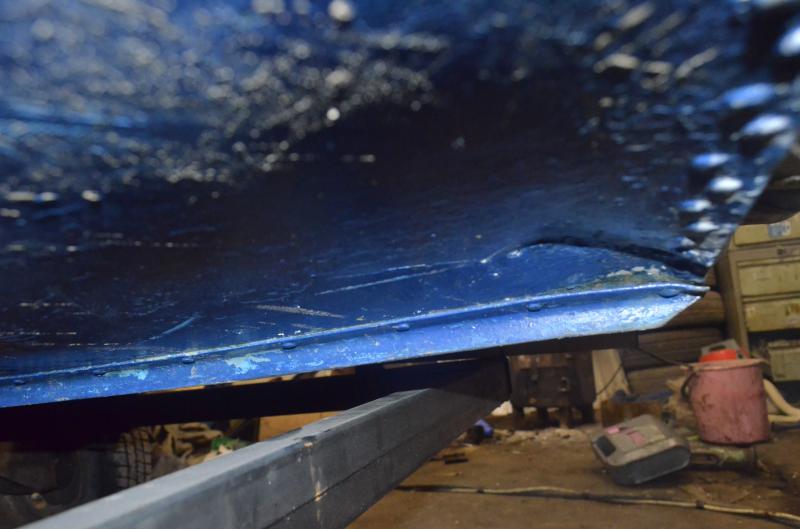

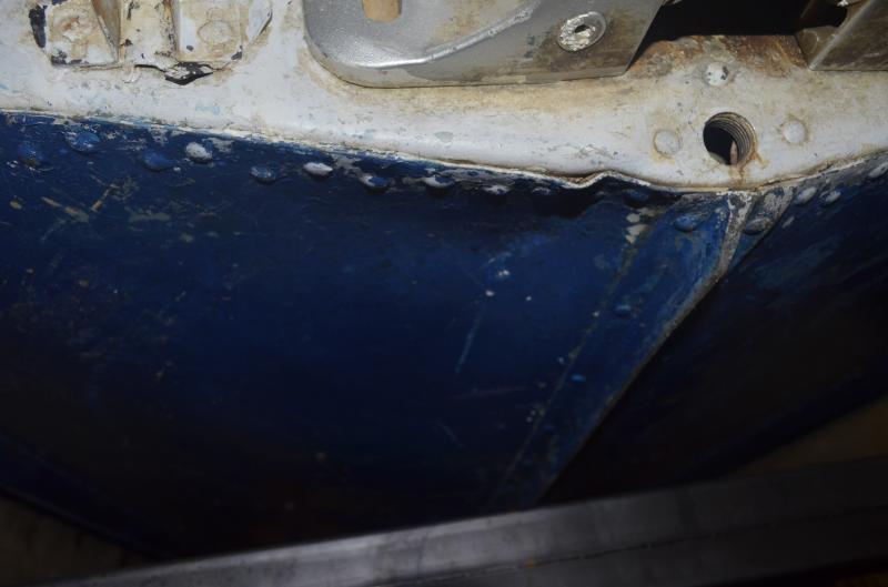

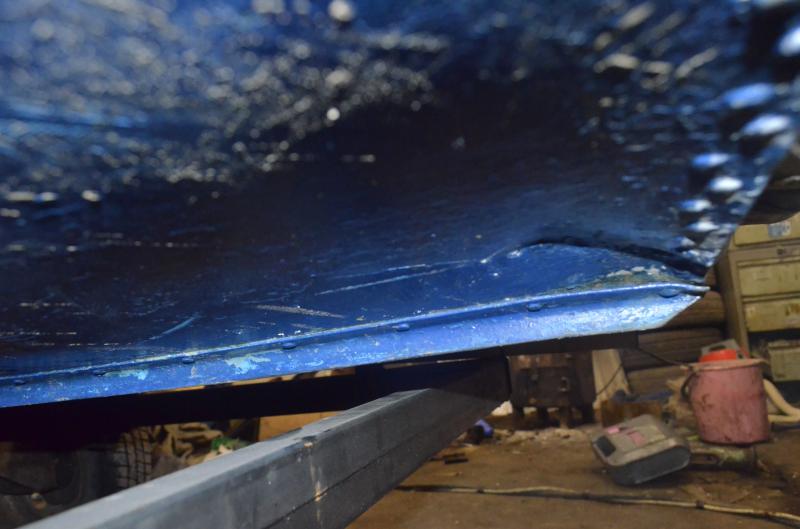

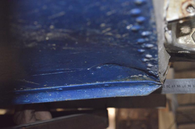

Старожилы подскажите. Стоит заморачиваться с правкой этой вмятины???
Да, однозначно стОит, иначе лодка будет рыть носом.... и ни чем это не вЫлечить кроме прАвки... ничего сложного нет, до сезона в лёгкую вЫправишь :yes:
Прогреешь строительным феном и изнутри аккуратненько вЫстучишь, подложив снаружи ровный полукруглый брусочек(теоретически подойдёт и труба большого диаметра) или оооочень твердую резину ;)
Цена комплекта - подарок!... главное чтоб мот не очень убит был и с дОками всё гут было :good:

По-любому править и клепки тянуть там по-любому подтекает

Да ну,я бы никогда не взял такую лодку! Если бы в цвет мет только сдать! Мятая вся,крашеная перекрашеная! Мотор непонятный. Уж лучше пвхашечку с ветерком какую нибудь! Наверняка и течет вся, еще и утонешь на ней. Нет.не вариант.

Интересно а от такого удара редуктору не перепало чутка

Какая мятая-перемятая! Нормальная лодка и за такие деньги еще с мотором! Удачи на воде!

греть феном-аккуратней,прогладка-герметик сгорит и будешь всё переклёпывать...на воде если не течёт-забей!комплект неплохой,если движок в порядке...по любому-движка -за глаза...
