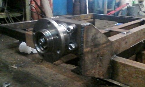

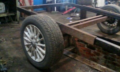

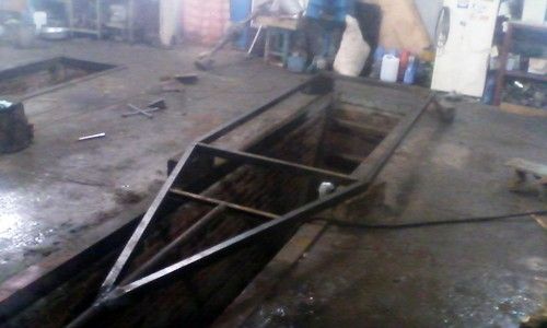

Прицепом не назову, а тележку простенькую сварил по быстрому

14 км до Ахтубы весной туда осенью обратно, думаю этого достаточно. Здесь он недоделанный еще без косынок и тд.

С подвесом лучше спору нет. Хотел сделать как можно ниже. Тут фотку видел прог на прицепе между колес опустили. Считаю это удобно. Хотел так замутить, начал мерить с такой схемой не проходит ну в очень узкий проезд у дома. А по поводу регистрации думаю нам это не грозит. Да и возможность доделки есть конструкция, болгарка и полуавтомат позволяют.
