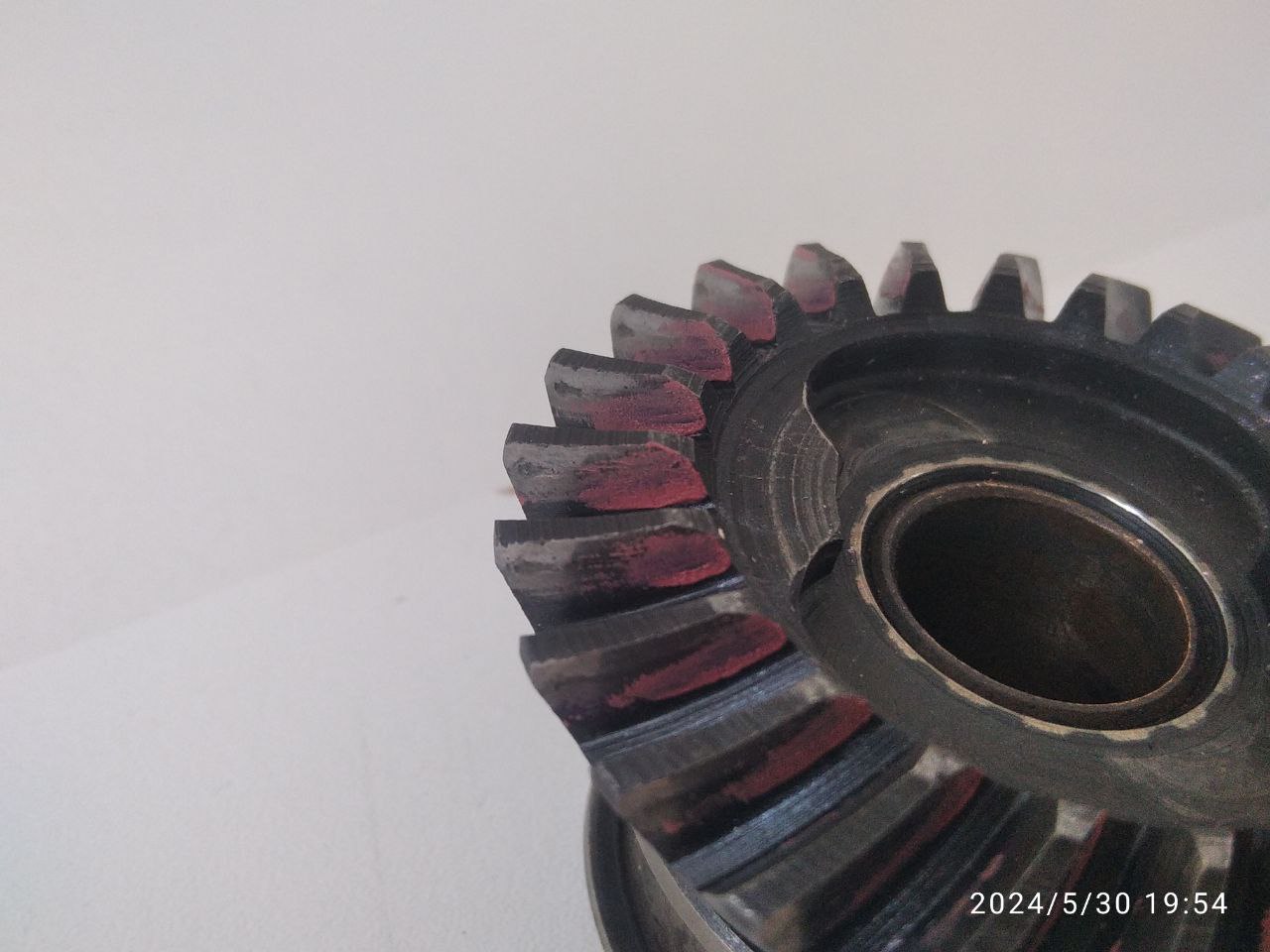

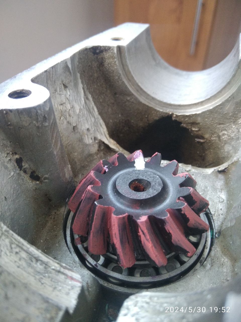

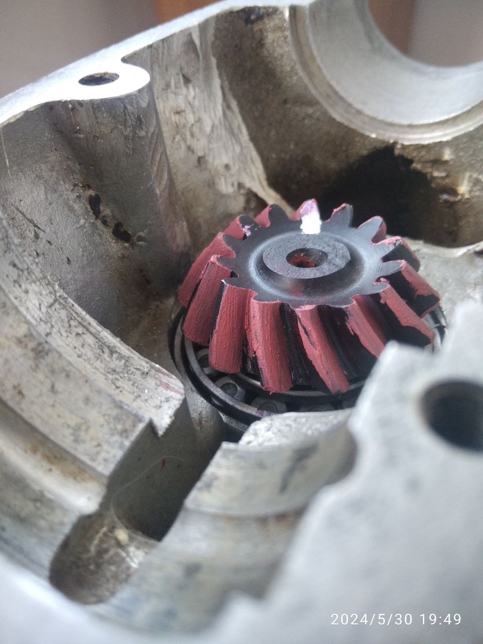

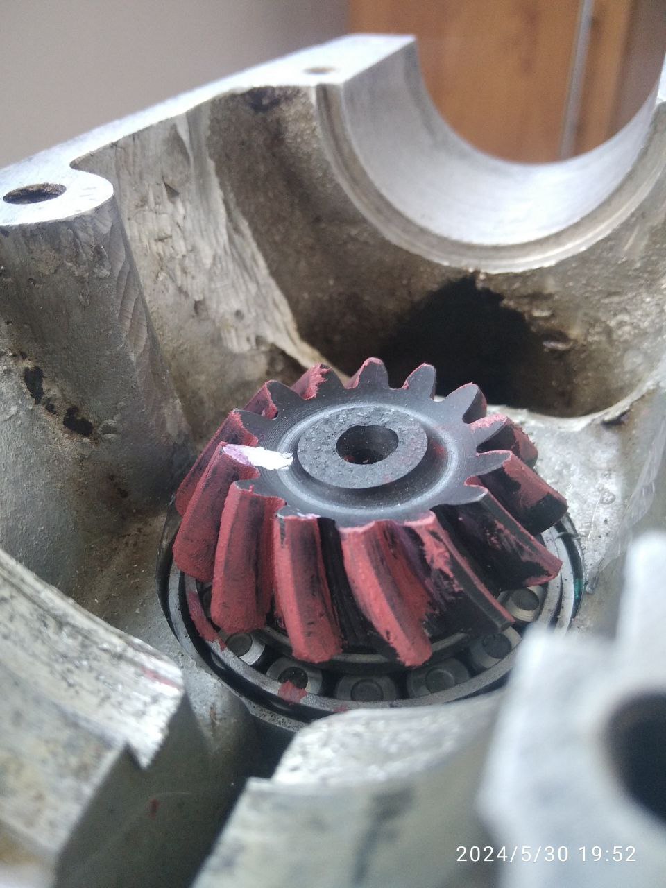

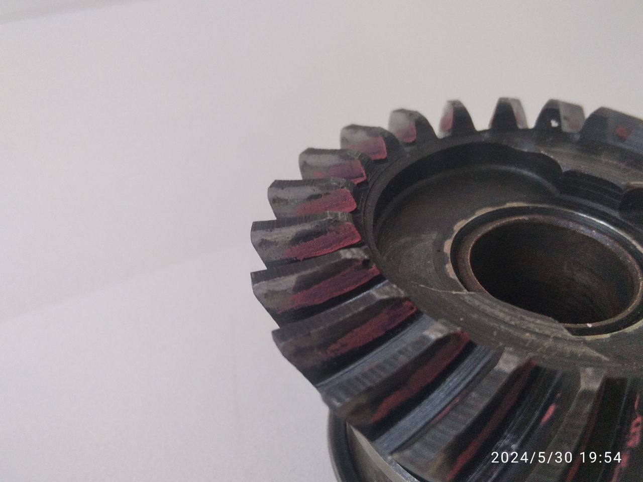

Дубль №3. с губной помадой. Первое фото после нанесения, второе и третье фото после прокрутки.
Помада на ШПХ и ШЗХ не наносилось, на четвертом и пятом фото есть следы контакта на них. Юрий, что скажешь?

Уже лучше)) Попробуй мазать более тонким слоем, и при прокручивании поджимать, с сопротивлением прокручивать. А так видно, что на шестернях пятно у внутреннего края.

Нет, создавать сопротивление при прокручивании.
Я б сказал, судя по отпечатку, что вал-шестерню надо приподнять. А как и чем, не знаю, Вихря давно не видел.
