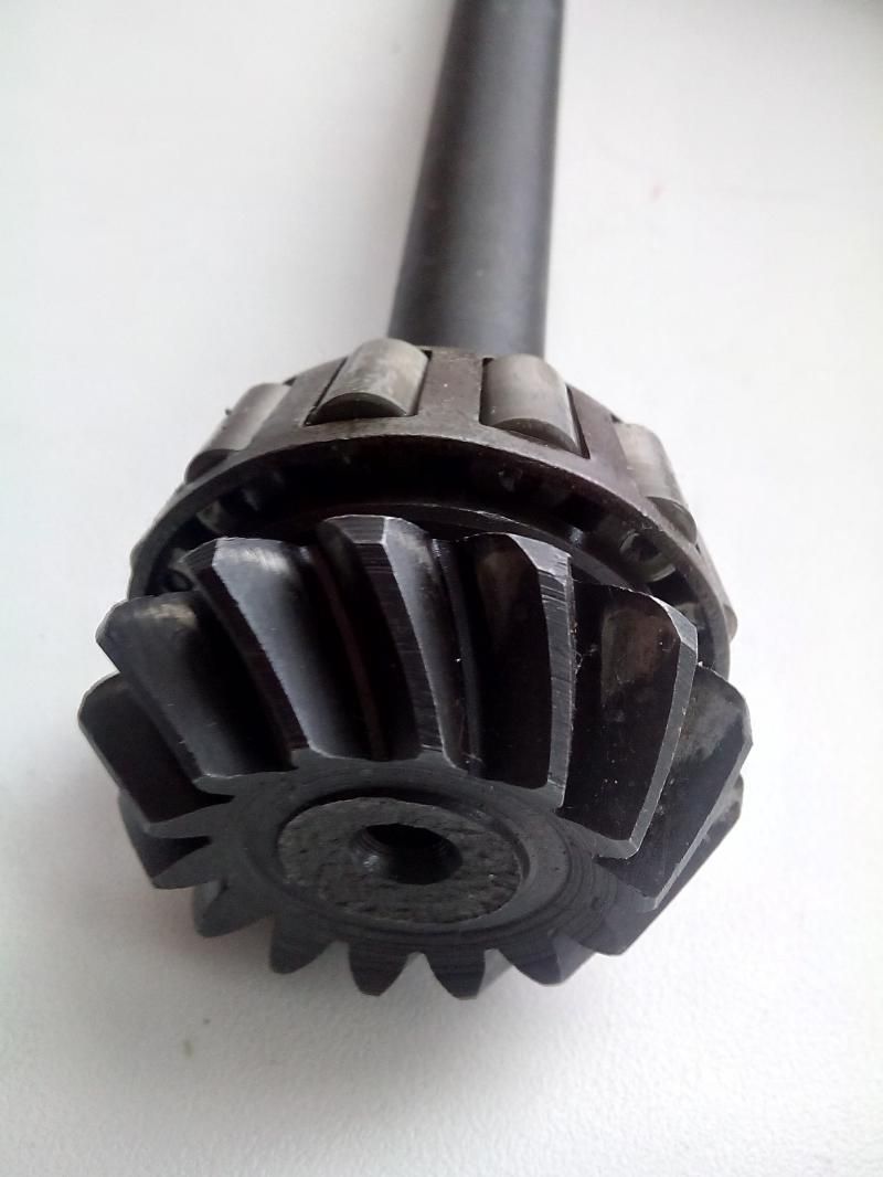

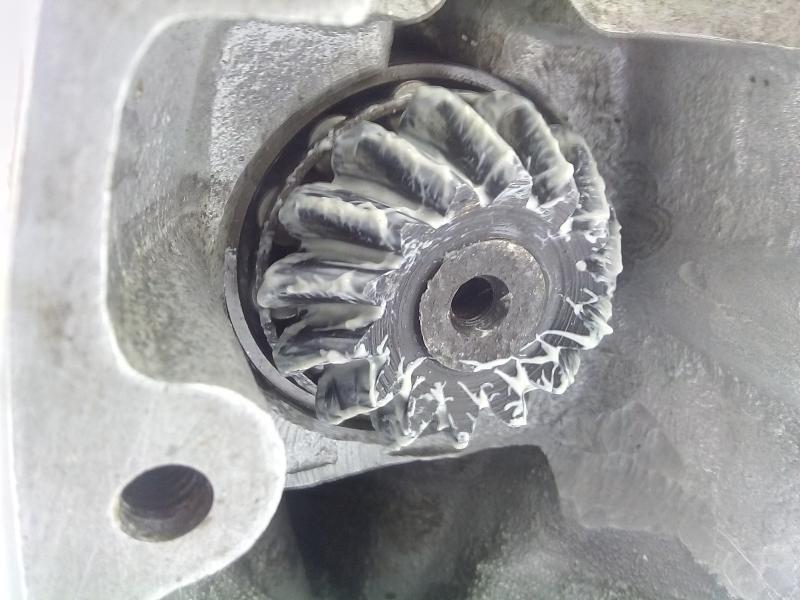

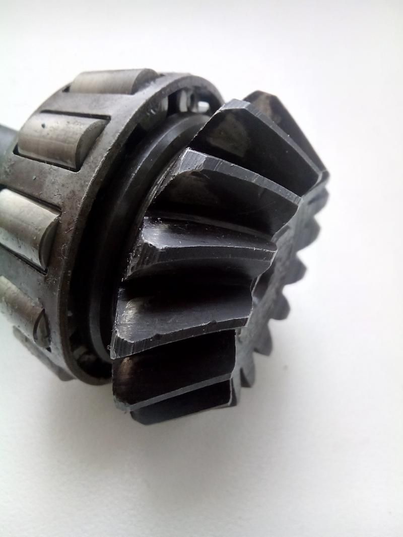

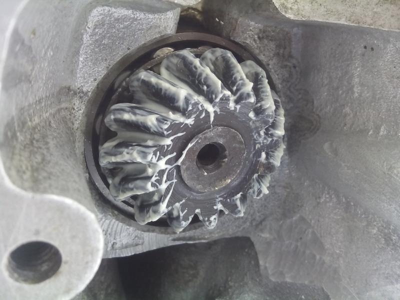

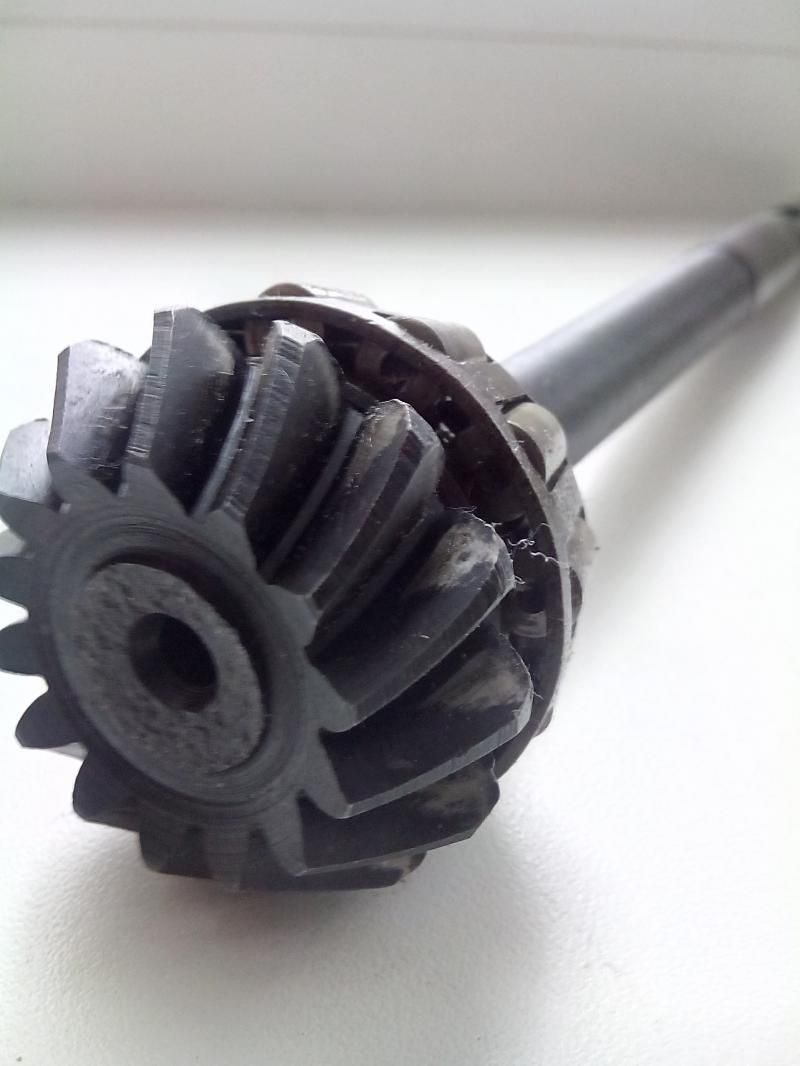

Вопрос к понимающим. Подскажите пожалуйста, имеет ли право жить сея деталь или в утиль? Вроде как геометрия зуба не нарушена,выработка присутствует, но при сборе как бы хруст идет. Возможно лечится регулированием.
Макс43
22.10.2013
586
69
Краснодарский кр. Кропоткин
Днепр, МКМ, Норд-Сильвер 390
Нормальное состояние, эта деталь будет ещё работать очень долго если правильное зацепление выставить.

Изначально неправильная регулировка зацепления: не полный контакт зубъев вал-шестерни с шестернями переднего и заднего хода, а именно тонкая регулировочная шайба под подшипником вап-шестерни и толстая под обоймой игольчатого подшипника на шестерне переднего хода. При регурововки контакт зубъев необходимо проверять "на краску".

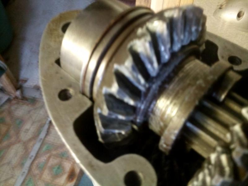

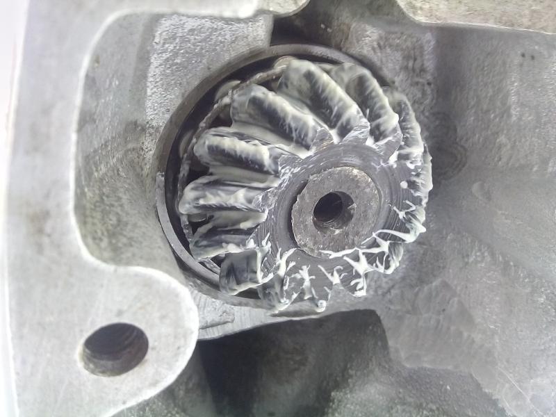

да почти новая! нужно далить одну шайбу с задней шестерни... а вообще красил зубной пастой (нашей дешовой), ждал когда высохнит и собирал. послу прокручивания было видно место прилегание зубцов. должно быть по середине зубцов....а у тебя с верхнего края! Скорей всего и продольного хода гребного вала не было

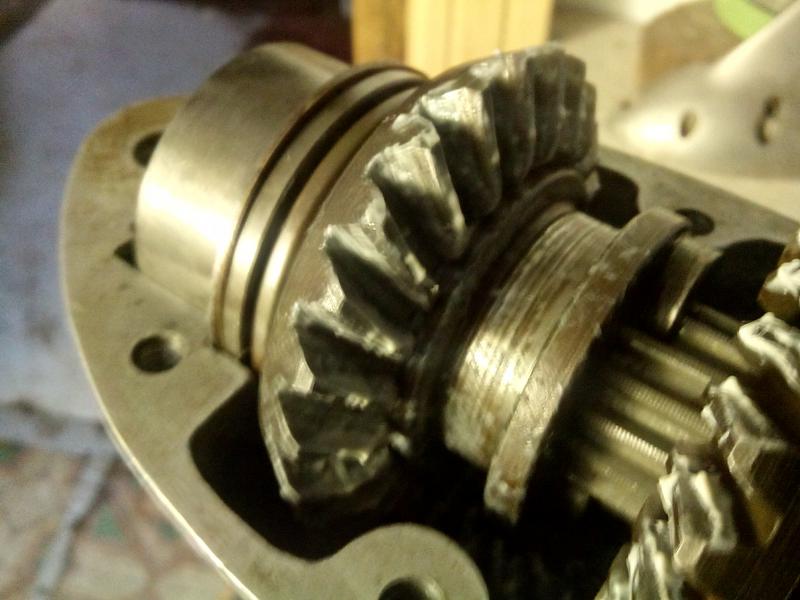

судя по фото регулировочной шайбы под подшипником вовсе нет, а так почти новая

под коническим подшипником никаких шайб нет

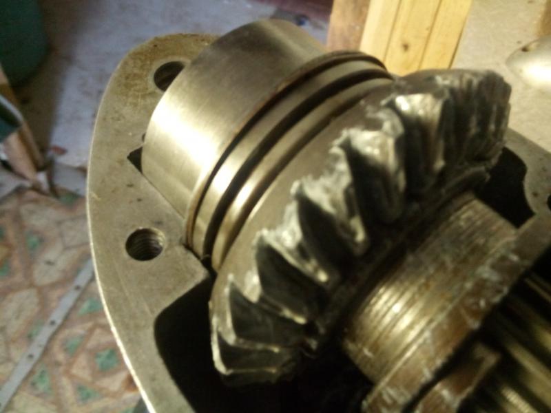

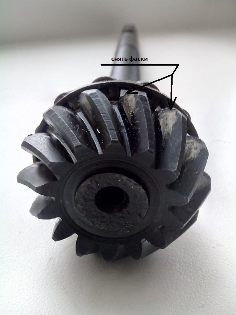

Да , вот ещё, я всегда снимаю с острых углов зубьев шестерни фаски, шириной около 1 мм. Поскольку это место имеет свойство подвыкрашиваться при эксплуатации. А пятно контакта маловато, надо поработать с регулировочными шайбами.
1 362
в этом случае надо вал шестерню поднять, а шестерни передней задней передачи поджать к центру.

1 362
А это уже другая проблема. судя по пятну контакта оно слишком высоко, надо переместить вал в верх чтобы пятно сместилось в низ. Ну и поджать другие шестерни. Извините что так подробно, это чтоб вопросов лишних не возникало. Это все из автомобильного опыта. у вихря может другая физика происходящего?

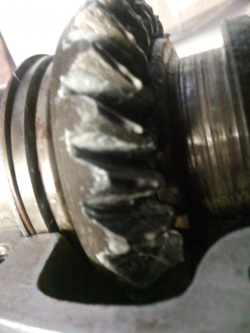

Кому интересно докладываю: шайба под коническим была 2,3мм, убрал, поставил 0,5мм. Поджал шестерни, но минимальный люфт присутствует. Собственно вот что получилось

Будет жить!

Живая железяка

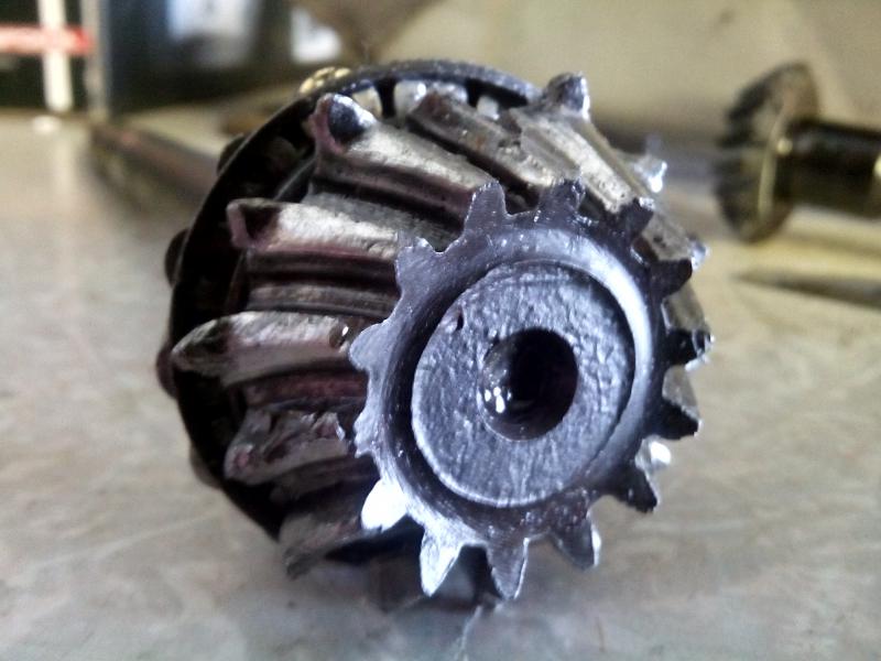

владимир кстово сказал(а):

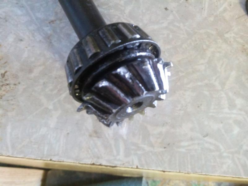

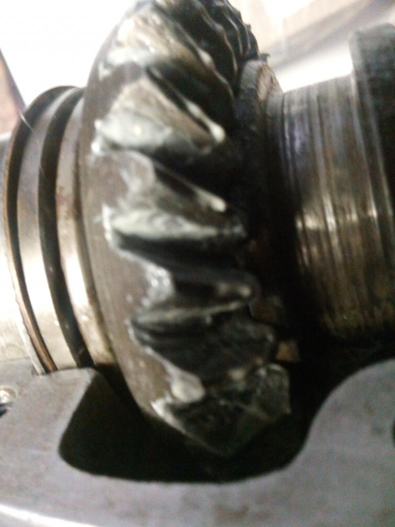

А это старая деталюха, может кто знает почему так
Ответ однозначный: неотрегулировано зацепление зубьем (работала только половина по высоте). Лечится сдачей на металлолом. :)
