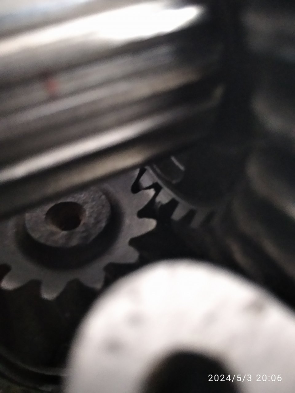

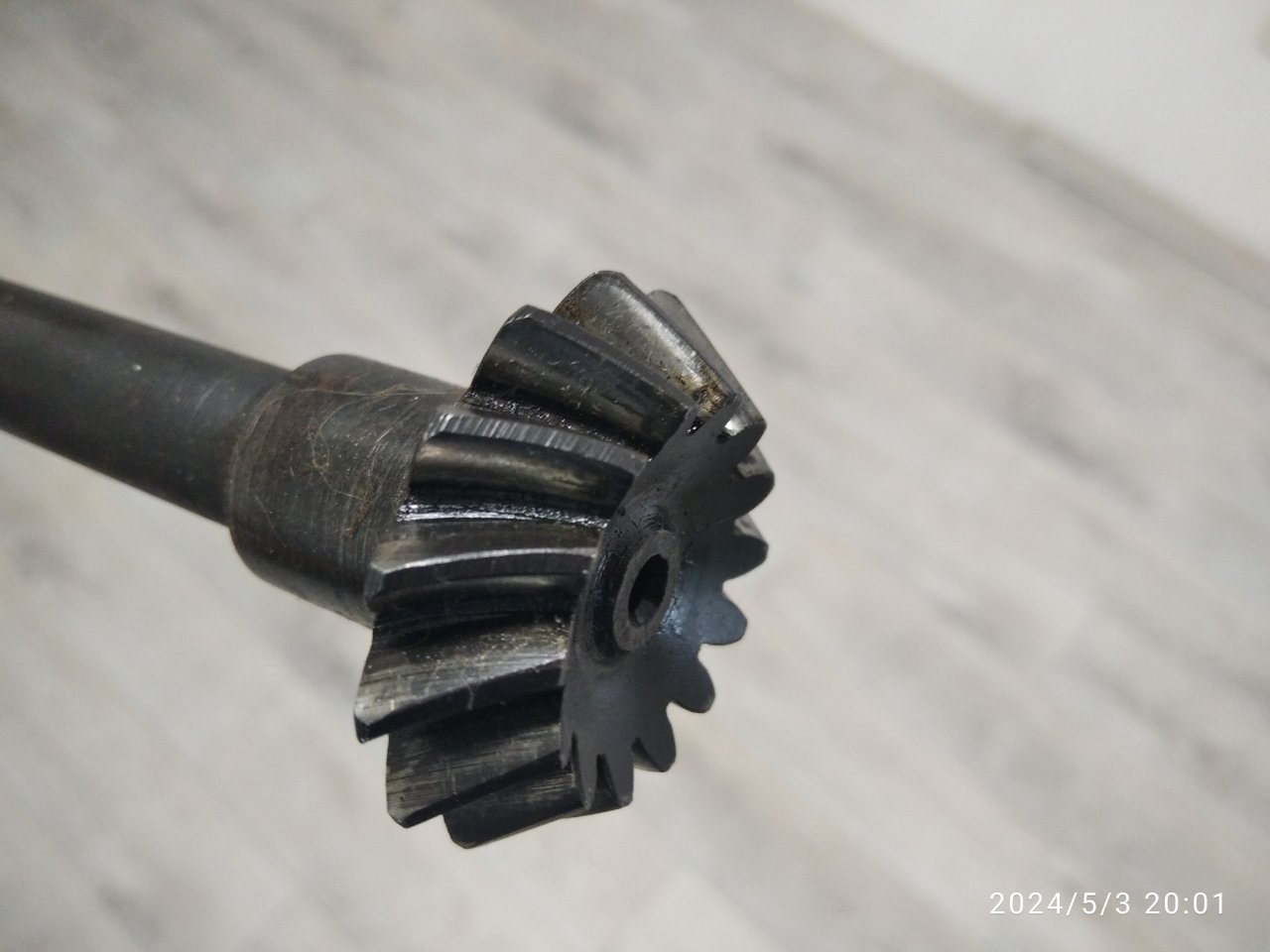

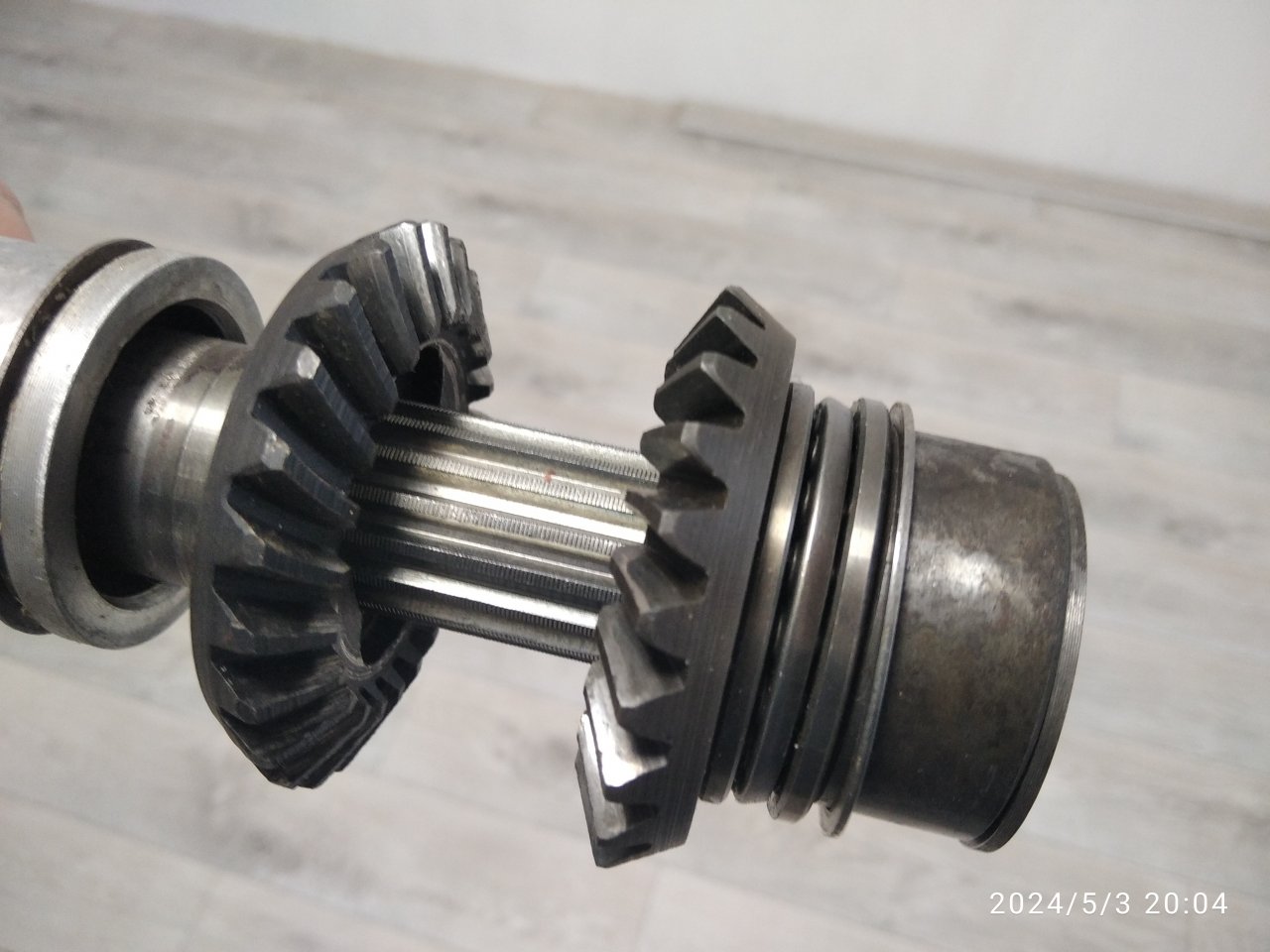

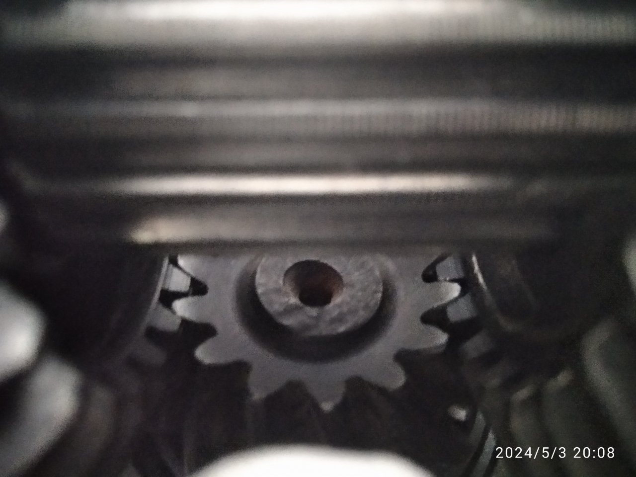

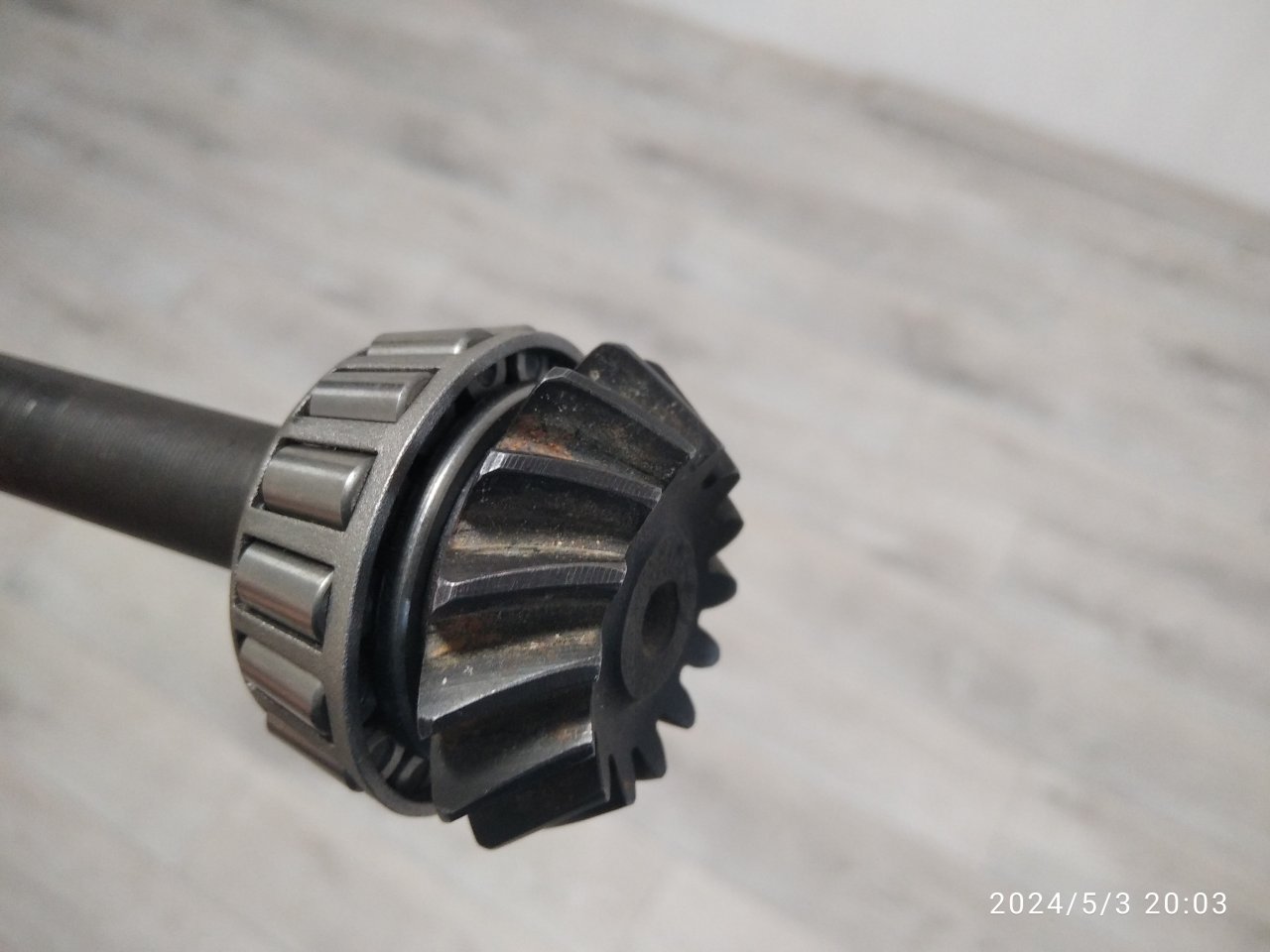

Добрый день, уважаемые Вихреводы! Пожалуйста посоветуйте, как быть, с регулировкой зубчатого зацепления шестерен в редукторе?
Заменил вал-шестерню на новую по причине коррозии в месте расположения помпы и небольшого радиального люфта (точно не замерял), помпа качала ещё хорошо. Заменил на новый подшипник 7204, регулировочную шайбу под него поставил со старого вала-шестерни. Ведомые шестерни и регулировочные шайбы на ГВ оставил также прежние. После установки в редуктор, вращение от руки легкое без заклиниваний и металлических стуков, но сальники и 202 подшипник пока ещё не установлены. Прошу помощи и оценить по фото состояние зубьев на шестерёнках до замены вал-шестерни и нужна ли дополнительная регулировка зацепления с новой вал-шестерней? Спасибо заранее!

Без 202 подшипника, а лучше двух, смысла нет крутить. На вал-шестерне регулировочную оставьте как есть. Подбором толщины регулировочных шайб добиваемся минимального зазора в зацеплении шестерен переднего и заднего хода с ведущей шестерней, но чтобы вращение было без заедании (слишком маленький зазор не надо делать).

Спасибо! А как можно будет проконтролировать зазор инструментально? По Страшкевичу зазор должен быть в пределах 0,13 - 0,25 мм, но щупами подлезть не реально.
Ещё вопрос, есть четвёртая шайба между обоймой игольчатого подшипника и корпусом редуктора, для чего она?

Зазор контролируют индикатором, но обычно просто на ощупь. Шайба регулировочная ставится либо под обойму упорного подшипника либо под обойму игольчатого с условием что он упирается в упорный.

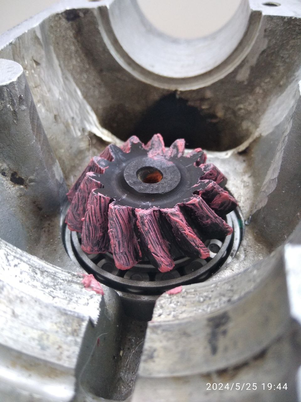

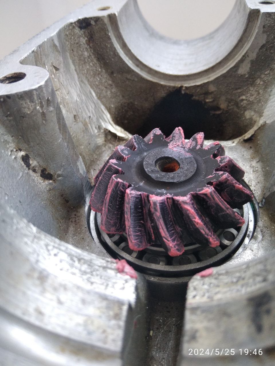

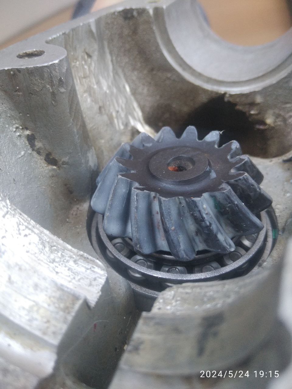

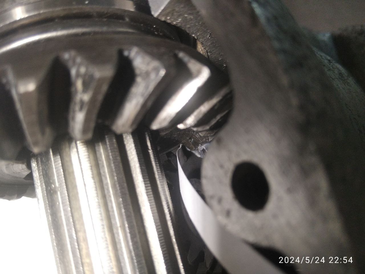

Всем привет! Выбрал время для любимого Вихря! Делюсь результатами проверки. Проверил полоской бумаги А4 (0,1 мм). При прокручивании через зубья шестерни бумагу не рвёт, при положении между зубьями бумага вытягивается с небольшим усилием и также не рвётся. Смазал вал-шестерню разведённой в воде зубной пастой, дал немного подсохнуть и прокрутил. Контакт полный (фото прилагаю). Прошу формучан оценить, всё ли правильно? Заранее спасибо большое!
6 477
796
Не, так не пойдёт)) Надо попробовать засунуть 2 3 4 5 и больше сложенных бумажек, может тоже будут протягиваться с небольшим усилием. Ограничить зазор, так сказать, по верхней границе, а то это только по нижней.
А насчёт контакта - такого полного не бывает)) Похоже, у мазуты консистенцыя неподходящая, её сдвигает слоем. Кроме шуток, хорошо получается губной помадой.

Юрий, расшифруй пожалуйста, честное слово не доходит до меня "Надо попробовать засунуть 2 3 4 5 и больше сложенных бумажек"., т.е. сложить в несколько раз бумагу толщиной 0,1 мм до максимальной толщины 0,5 мм. и прокрутить? Или 5 бумажек толщиной по 0,1 мм в пять мест одновременно?
6 477
796
Да, сложить. В одно место, или по кругу в несколько, не одновременно. В смысле, а вдруг зазор там 2мм, а тонкая бумажка за счёт своего изгибания с небольшим усилием вытягивается? Вот когда двойную бумажку будет рвать, или сильно зажимать, тогда можно быть уверенным, что зазор 0.1мм.

Результат проверки после наведения красоты губной помадой :). Пробовал поставить шайбу регулировочную толщиной 0,4 мм на шестерёнку переднего хода(между опорным подшипником корпусом редуктора) вращение от руки как будто сложнее и появляется металлический лязг при перекате шестерен, убрал шайбу.

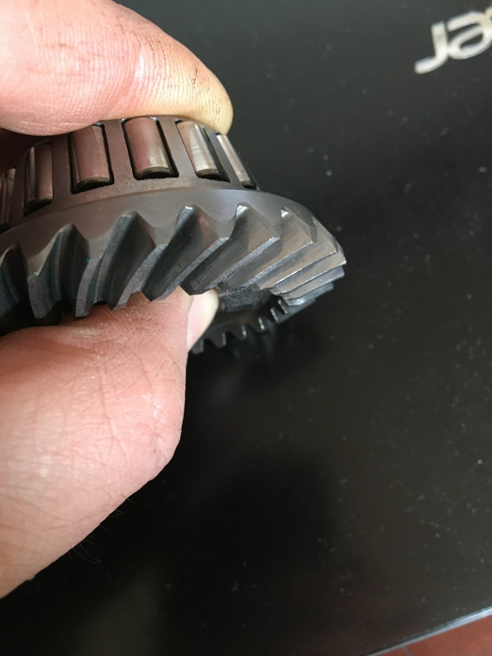

Чтобы найти пятно контакта, зубья шестерни должны быть шлифованные. На фото шестерня ямаха 25. В нашем случае шестерня шлифовки не видела.
6 477
796
Да ну, как тут шлифовка влияет? Не пугай человека)) У Привета, и у УАЗ-а тоже нешлифованные, а пятно есть. И вообще вся СССР-техника нешлифованная.
Ярослав
25.11.2012
3 048
1 086
Чайковский
Ярослав
Волжанка 46, Казанка 5м2
Honda BF60, Yamaha 50
Фото как должна выглядеть поверхность зубьев шестерни. Попросим тс приложить фото его шестерен и вопросы по пятну отпадут.

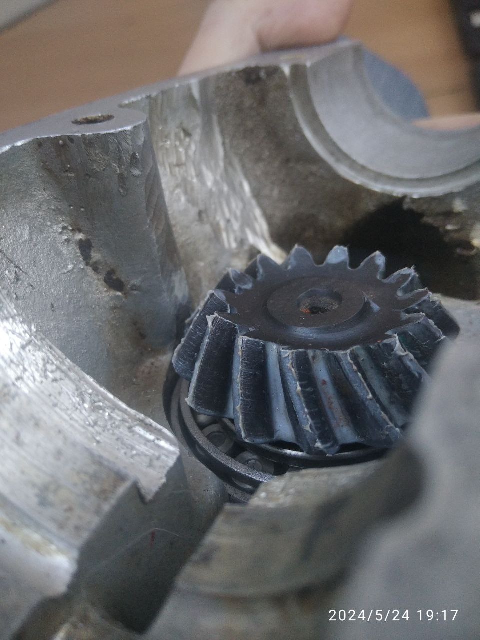

Вчера попробовал канцелярским белым штрих-корректором покрыть шестерёнки, наноситься равномерно аккуратно, думаю сейчас то прокручу и увижу контакт, а нет, быстро высох и после прокручивания ни каких следов не остаётся. А вот сложенная вдвое бумага толщиной 0,2мм застревает хорошо. Но терзают меня сомнению о правильности моих действий (первый раз перебираю редуктор), думал собрать уже и посмотреть что получится, так сказать на своих ошибках поучиться, но жаль убивать редуктор в начале сезона. Обзвонил несколько мастерских и в Саратове и Энгельсе, никто не занимается советской техникой. Мой бой продолжается..... :)
