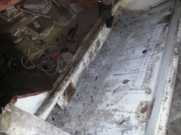

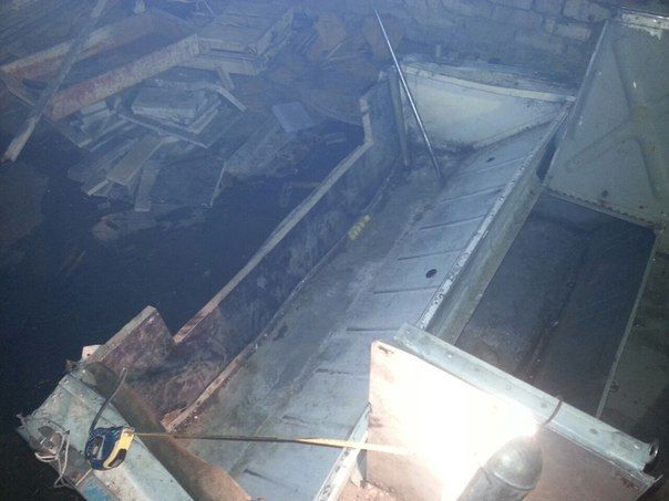

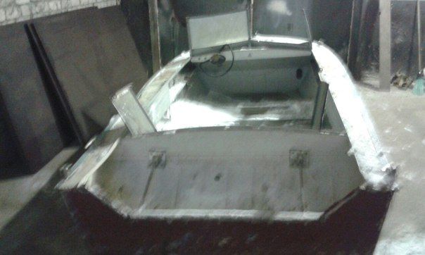

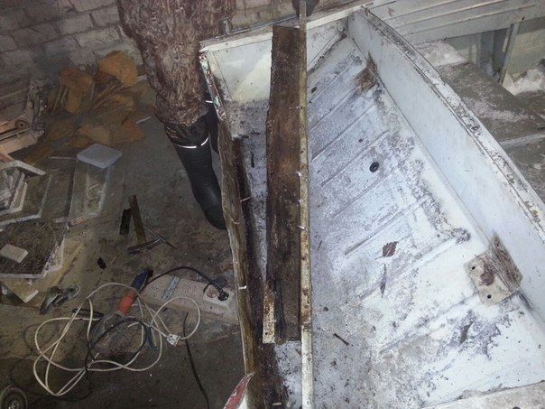

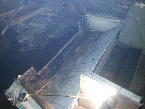

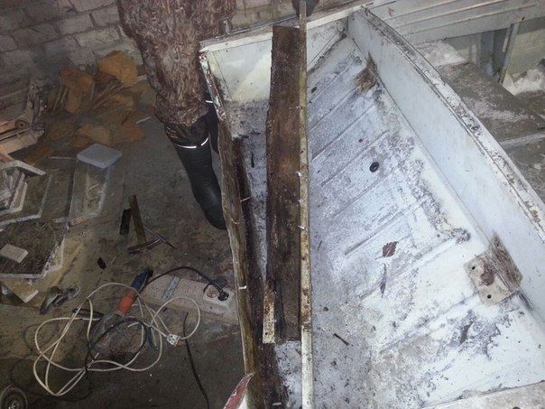

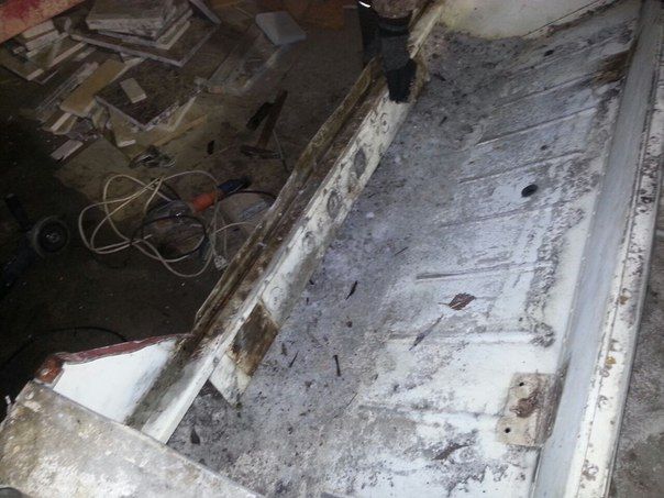

Разобрали рамку транца, доска сгнила за 40 лет в хлам.
3 911
Знакомая картина :yes: у меня нижняя часть доски как не странно еще в руках не сыпалась в труху :yes:

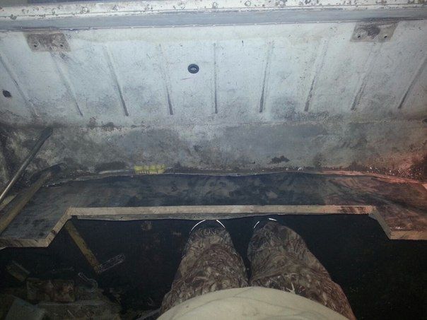

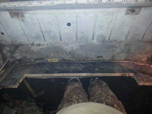

Извиняюсь, что не писал. Все никак не мог до гаража добраться. Вобщем на данный момент ситуация такова: Полностью снял старую доску транца, если это можно было так назвать, гниль сплошная. Сейчас делаю новую доску и бакелитки 40мм
3 911
Не забывайте Фото мой друг вся страна следит за вашим процессом :good: :yes:

Не стал фоткать кучу гнили на полу, вот процесс заделки транца, прощелкаю от и до.
3 911
38 мм будет в самый раз размер больше придётся подгонять в верхний швеллер. :yes:

Зафигачил основную доску из 25мм бакелитовый фанеры, на очереди бутер-брод 25+18мм

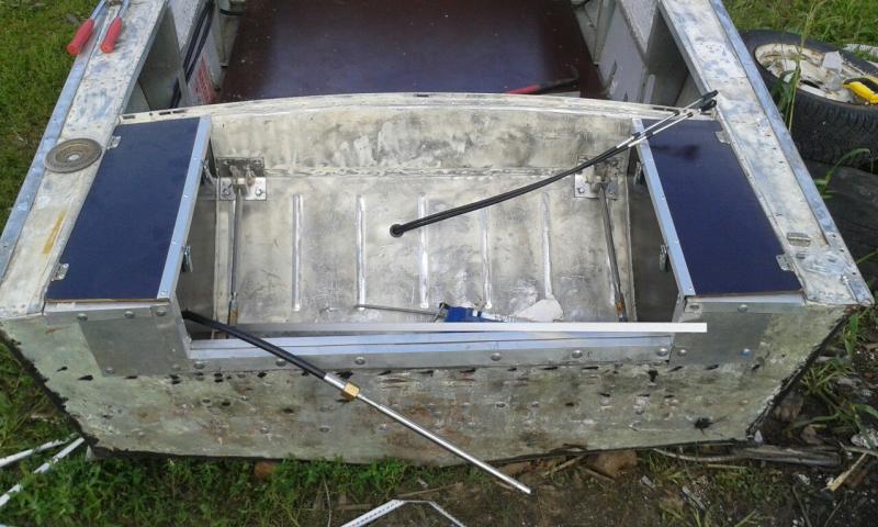

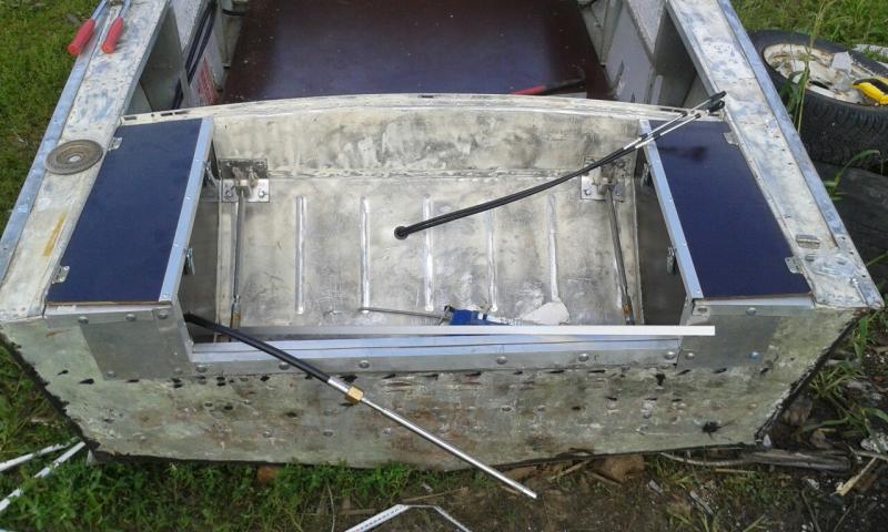

Cделали транец, и рундуки по бокам, провели троса. Зафигачили полы из 9мм фанеры + усиление из уголков под ними по всему корпусу лодки. В боках и под полом пенопласт.
в планах
1)Закрытие бортов ПВХ 3мм
2)Ветровое стекло с дверцей
3)торпеда
4)покраска (пришлось отложить)
5)установка сидений и заднего дивана
6)установка Д/У
7)Установка электроники
8)Установка и настройка мотора
9)обкатка
Вроде ничего не забыл

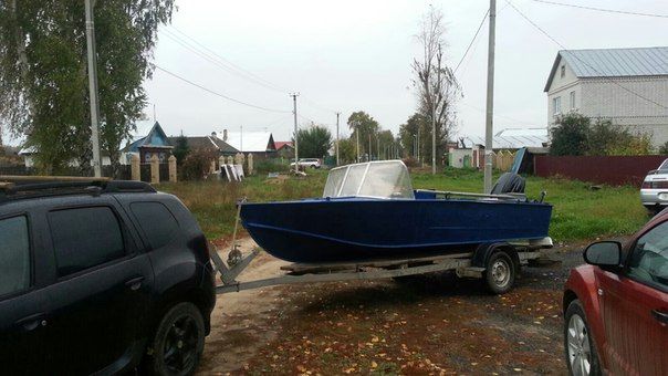

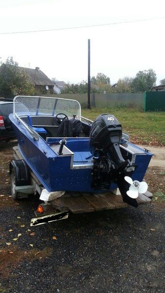

zander
21.08.2013
27
Нурик
Катран 315, Прогресс 4
Тоха 3.5, Hidea 40

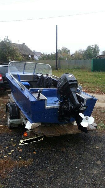

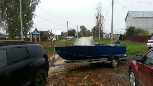

Получился вот такой корабль, мотор проходит обкатку. Замеряли макс скорость после 4 часов, получилось 53км/ч по течению против встречного ветра

zander сказал(а):
Будем восстанавливать старичка и постараемся сделать его суперским двух консольным красавцем.
Красиво получилось, вот только не понятно где двух консольный красавец?)))
zander
21.08.2013
27
Нурик
Тоха 3.5, Hidea 40
Петр-СПб сказал(а):
Разрешение на регистрацию не дали((, да и копотный вариант стал больше нравиться, если сейчас и резать нос, то с однозначным поднятием борта на 10-15см, что не есть гуд для моего отца, который любит ловить на кольцовку, поэтому пришли к компромиссу.
